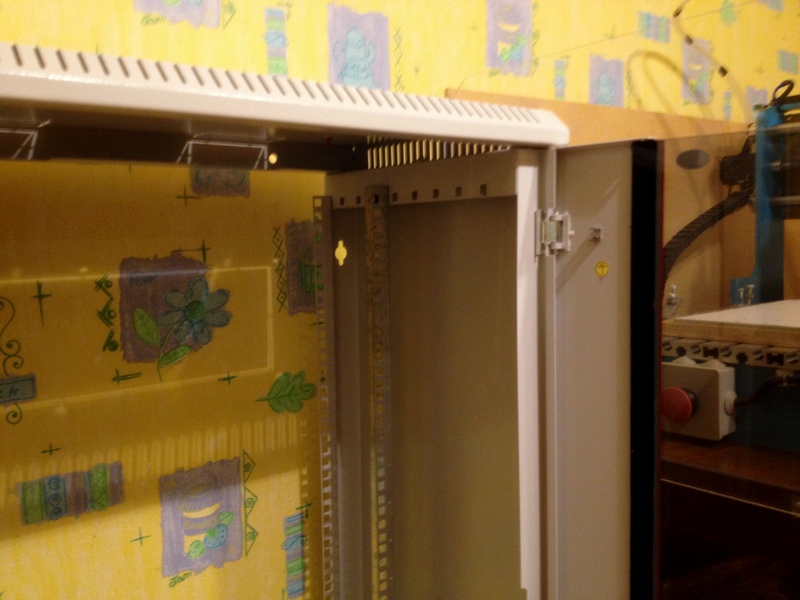

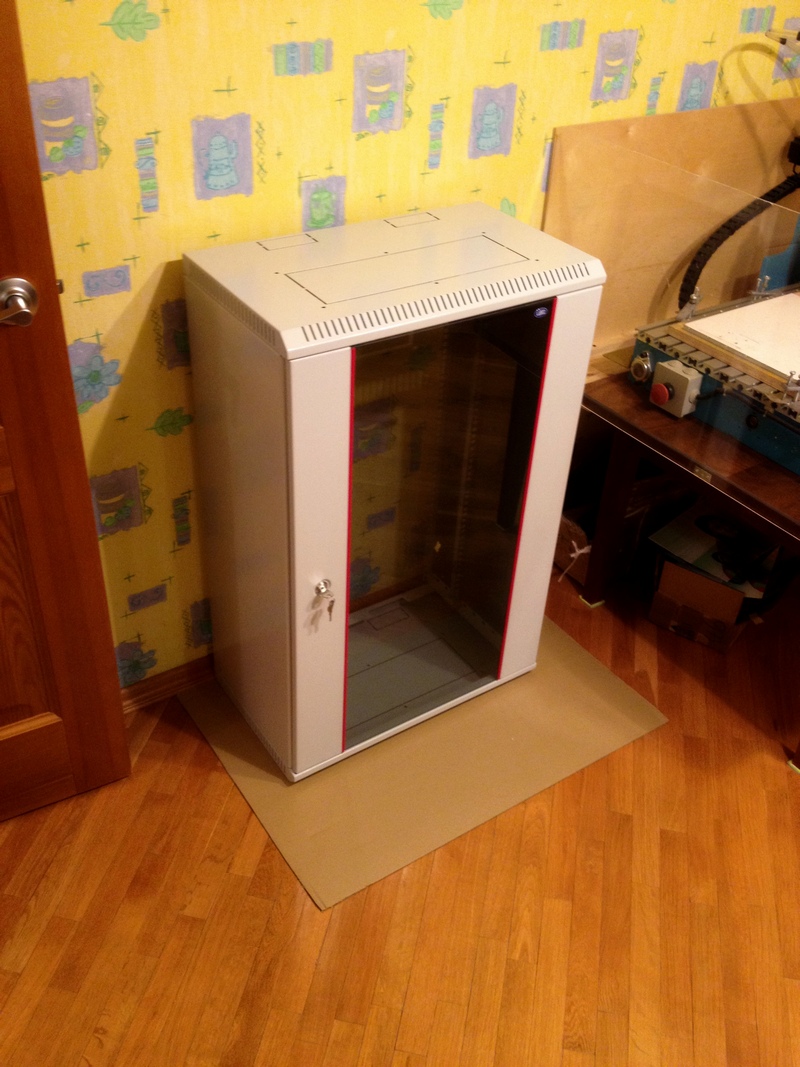

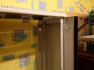

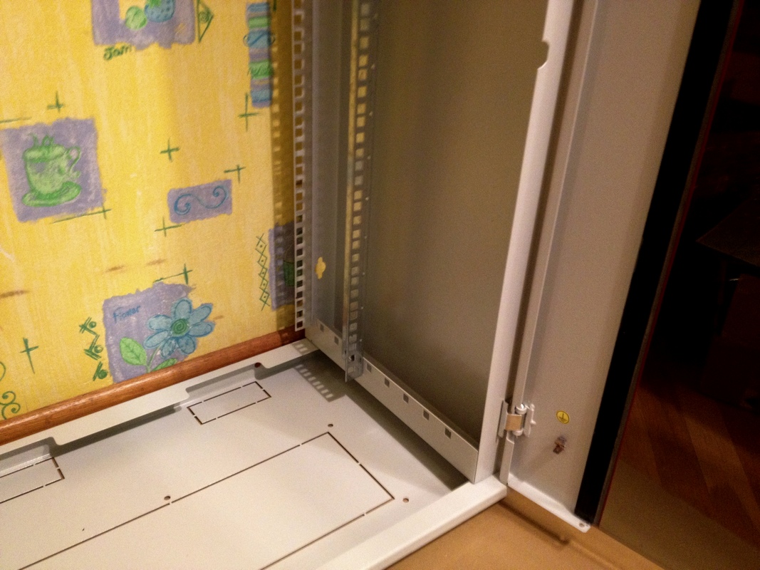

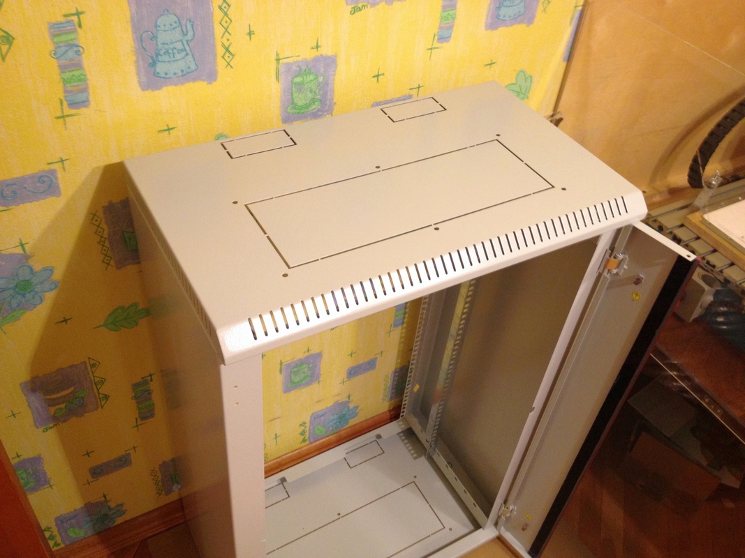

Сегодня купил шкаф. Собираю его. Вроде как удобная штука.

Скрутил коробочек.
Вот что получается:
