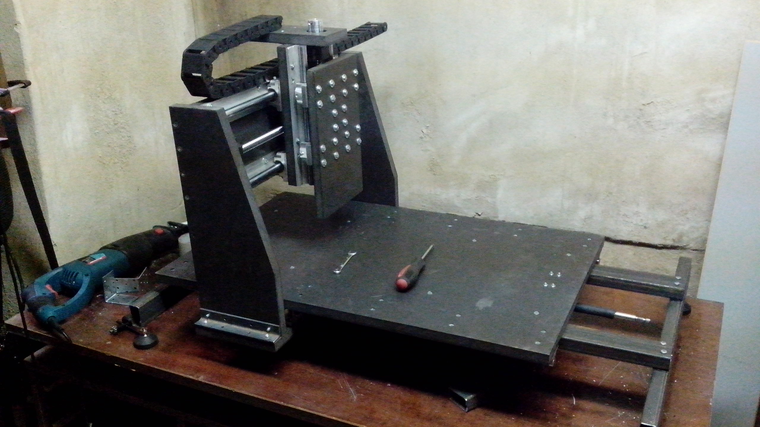

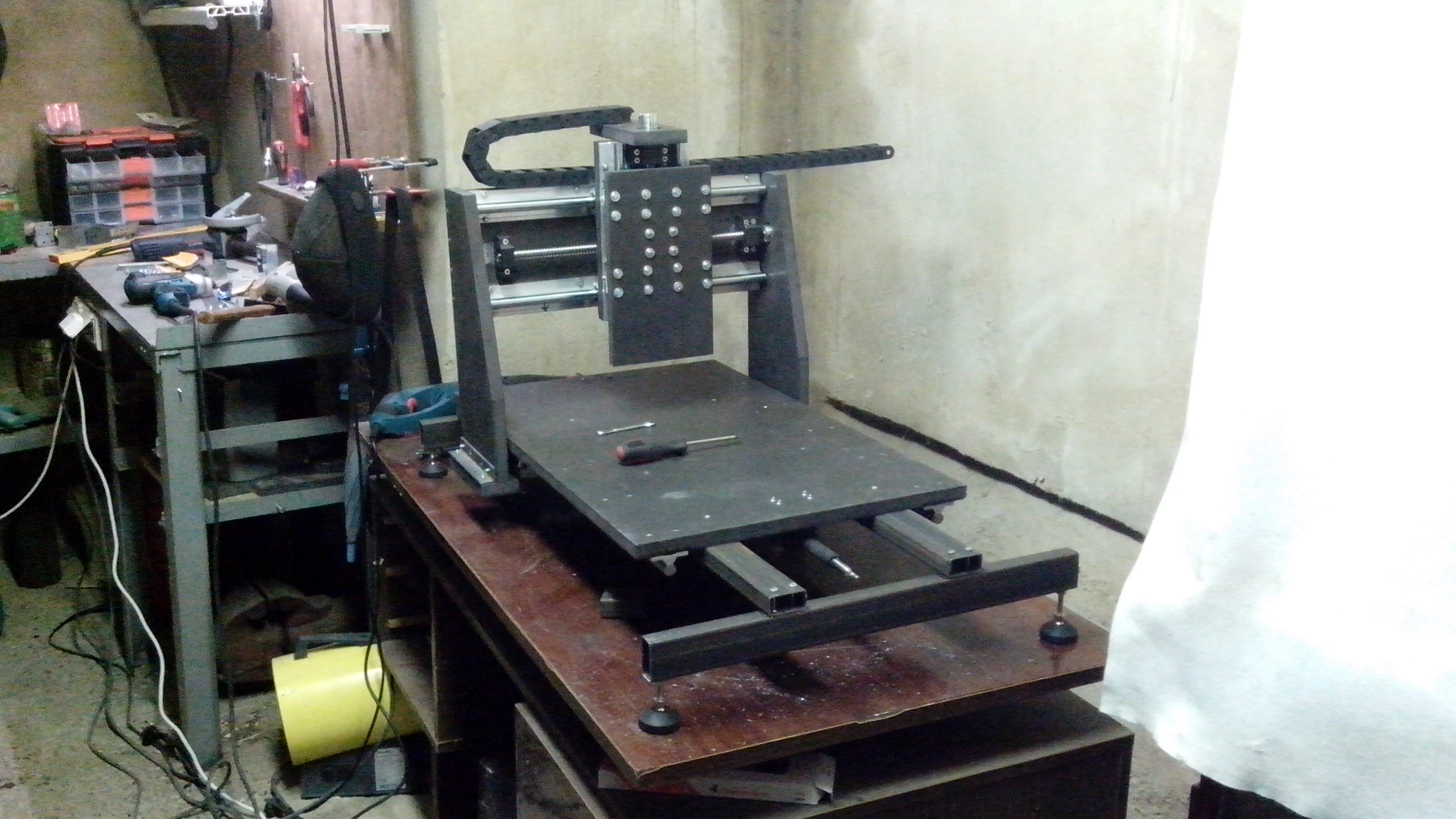

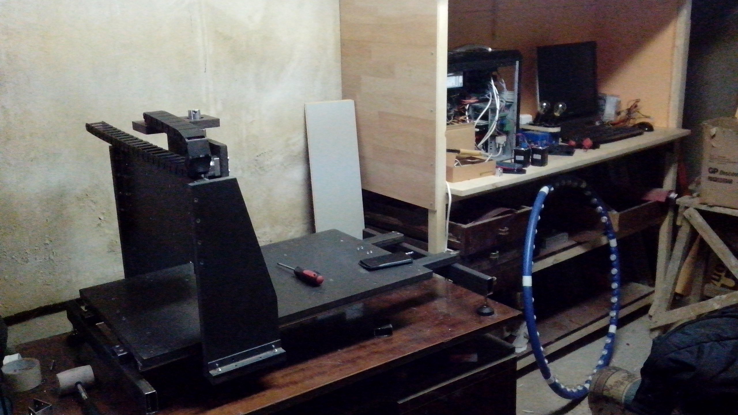

Выходные окончены.
Результат есть.
Правда ничего пока не затянуто толком, но общая форма уже прослеживается.
Сверху еще столешница будет. Подлиннее стола.

Портал в подвешенном состоянии, мне кажется не удачное решение. Линейные подшипники большую часть работают на разжатие. Пока не поздно, лучше пересмотреть компоновку.
Re: Проектирую станок, подскажите по направляющим.
Fiks писал(а):Портал в подвешенном состоянии, мне кажется не удачное решение. Линейные подшипники большую часть работают на разжатие. Пока не поздно, лучше пересмотреть компоновку.
Ни в ком случае! Отличное решение!

Вот если бы стол был подвижный, то решение было бы оправдано. Опора все таки надежней чем подвесное решение.
Скорее стол проломится, чем подшипник рельсу отпустит.
Плюсов у такого решения больше. Минусов пока не вижу.

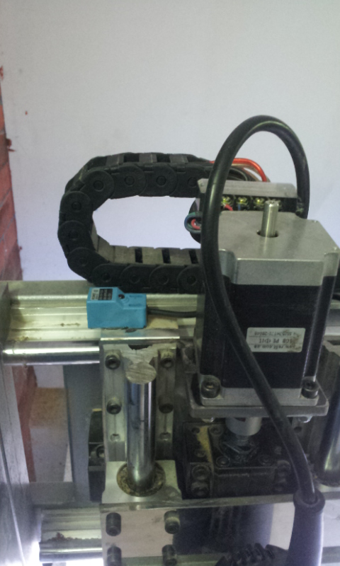

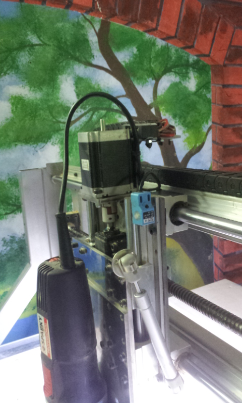

vybor
Сообщения: 18
Зарегистрирован: 08 июн 2013, 22:18
Сообщение vybor »
aaleksander писал(а):Подскажите, как индуктивные датчики ставить и на что они, вообще, срабатывают?
Срабатывают на любой металл. Торец датчика располагать за 3мм в конце движения каретки. Кабель я брал микрофонный. Он расчитан на частое сгибание - разгибание. К двигателям использовал кабель для динамиков (из-за гибкости. Датчики просто приклеил к рельсам двухкомпонентным клеем Poxipol.
