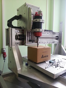

Странно почему в паспорте 0.004 а в реале сотка? Толи я криво мерил толи на заводе вписали неправду.
Re: чпу фрезер 600х400 по металлу
Померь еще, по идее не должны так косячить
У меня рычажный индикатор только надо проверить его с помощью КМД может он врет может нужен рычаг другой длинны.

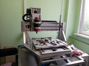

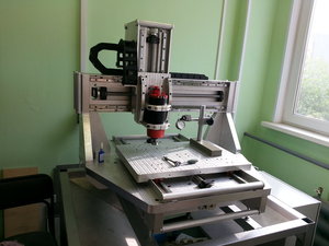

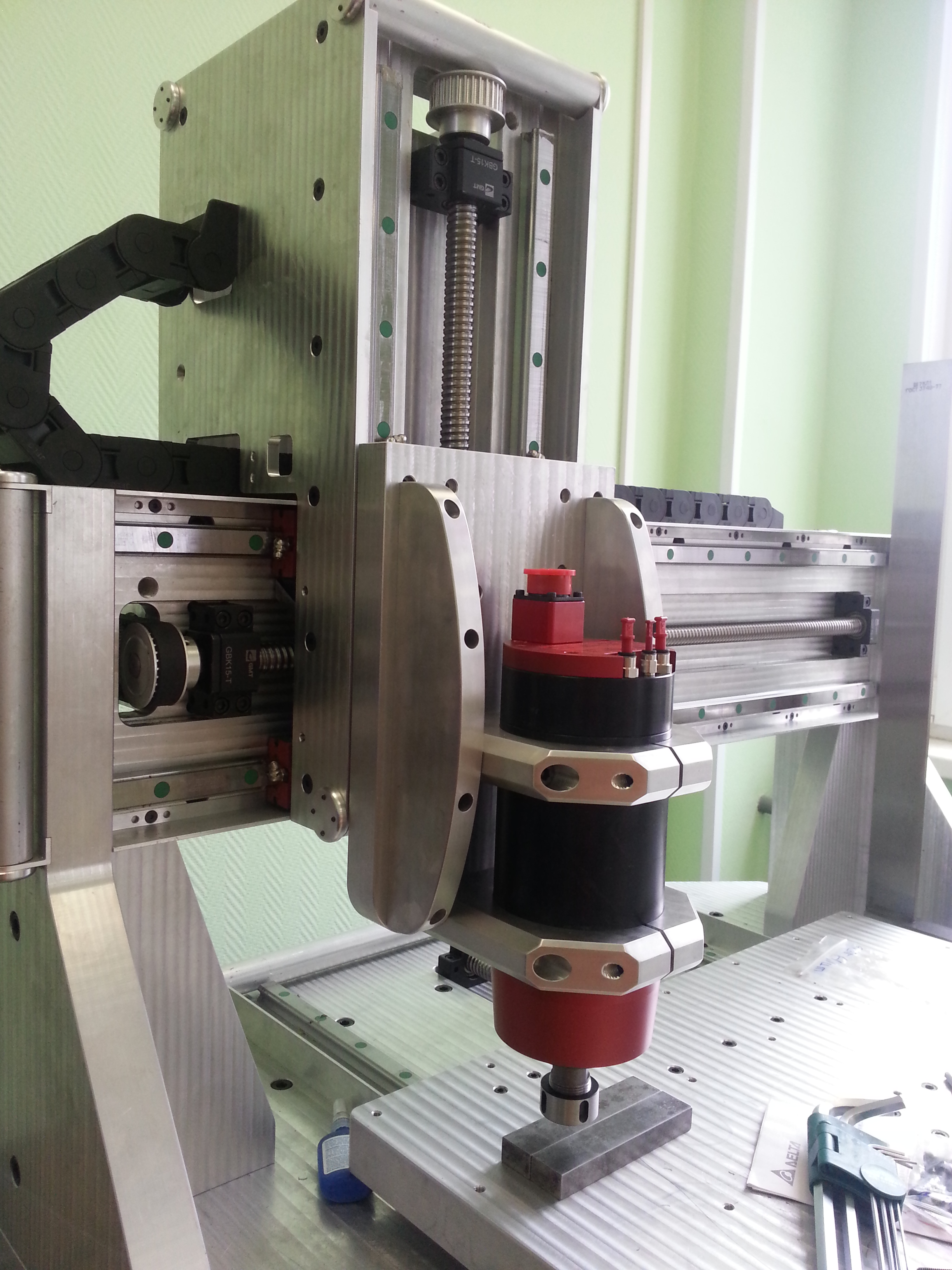

произвел генеральную примерку плиты Z и шпинделя. вопрос чем все это крутить остается открытым. пощупал балтсистем чот непонравилось и дорого както для вещи которая ненравится.
Сообщение aegis »
frezeryga, купи кфлоп и пользуйся, тем более что к мачу наверняка привык
нікому нічого не нав'язую.
Или linuxcnc + mesa 5i25+7i77 :)
Сервы какие?
Сервы delta asda B2 400w
по +-10 управляются?
Наверное нет. Да и зачем мне аналоговое управление?
Могут они по аналогу
А зачем по аналогу? Цифра то покруче будет.
frezeryga писал(а):Сервы delta asda B2 400w
главное по CanOpen не хапнуть :)
Маркировка полная какая?
вот обозначение которое в документах было
ASD-B2-0421-B Блок управления 0.4кВт, 1x220В
ECMA-C20604GS Двигатель 0,4кВт, 220В, 3000об/мин, фланец 60мм, 160К имп/об, с сальником

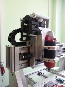

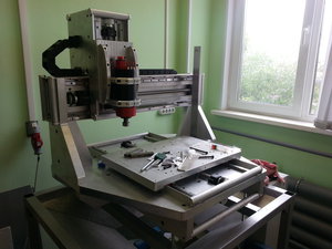

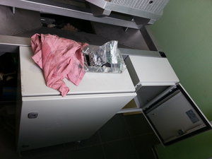

сегодня наконецто завершены все работы по механической части. теперь остается взрыв мозга с электроникой. решил отделить мух от котлет и прикрутил еще один шкафчик куда будет помещена система охлаждения шпинделя пневмоклапан пневмофильтр редуктор и прочая водяная и воздушная требуха. в основном большом шкафу будет вся электроника включая компьютер.
воду (антифриз) и комп лучше отдельно.
в тумбе с водой, нереально все корозирует... пары
да по этой причине и купил второй шкафчик. система охлаждения от компьютера радиатор размером 240х120 с вентилятором. расширительный бачок маленький. вот думаю нужноли ставить большой расширительный бачек? или тут неважно поскольку охлаждает радиатор.
большой расширительный не нужен, перепады температур не большие, хватило пассивного радиатора
