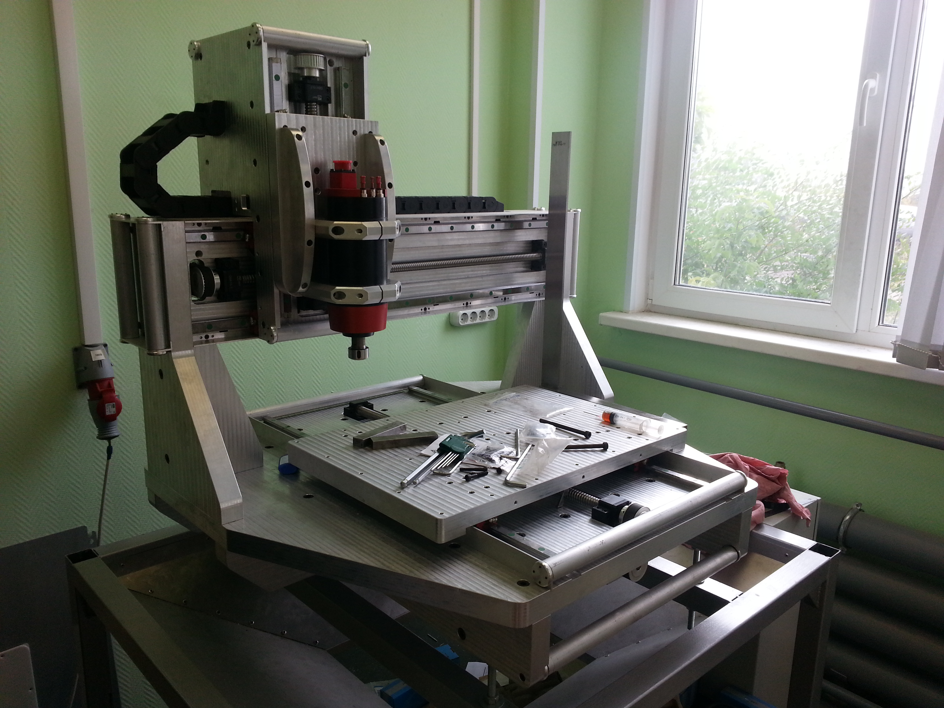

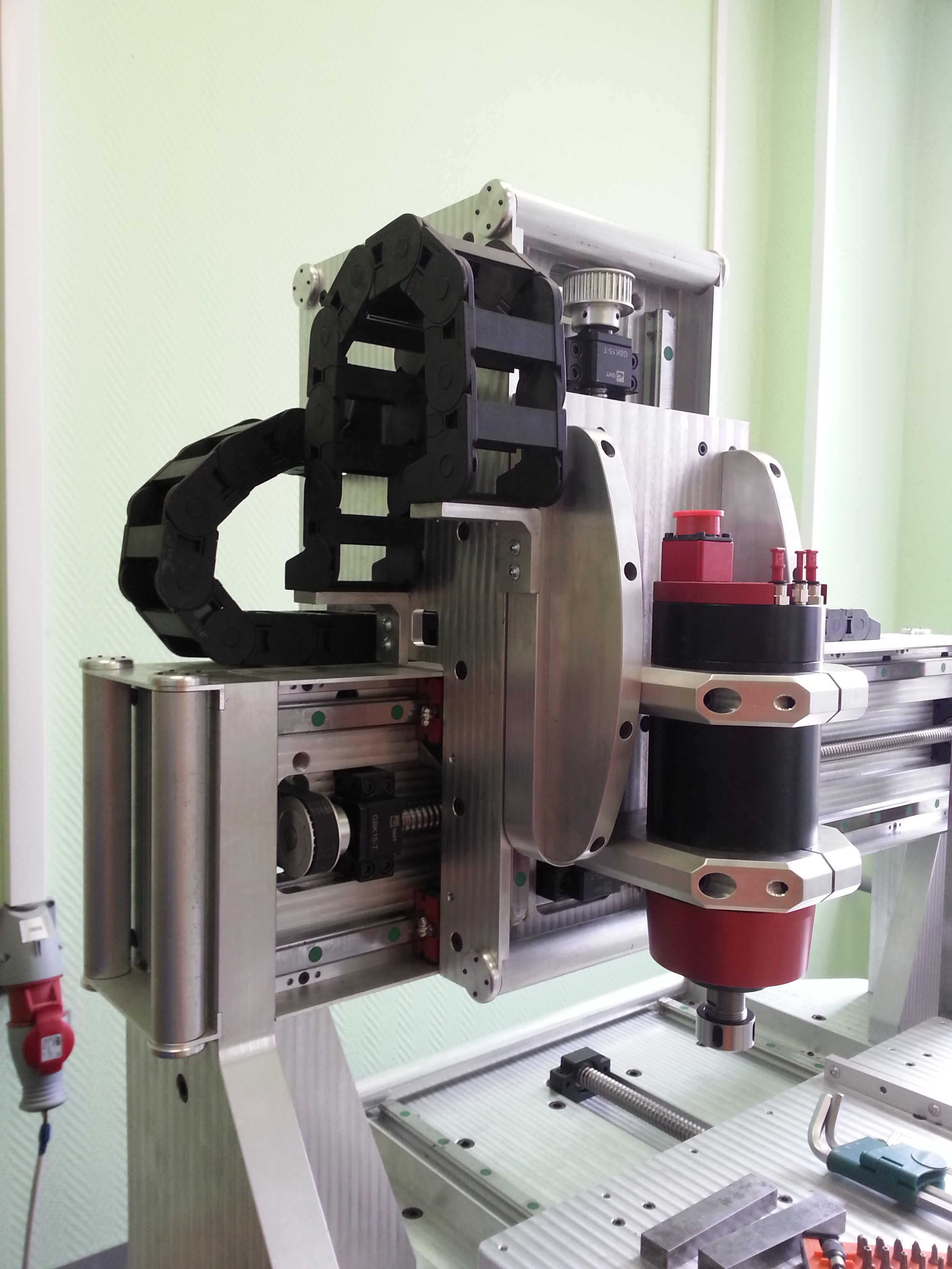

произвел генеральную примерку плиты Z и шпинделя. вопрос чем все это крутить остается открытым. пощупал балтсистем чот непонравилось и дорого както для вещи которая ненравится.

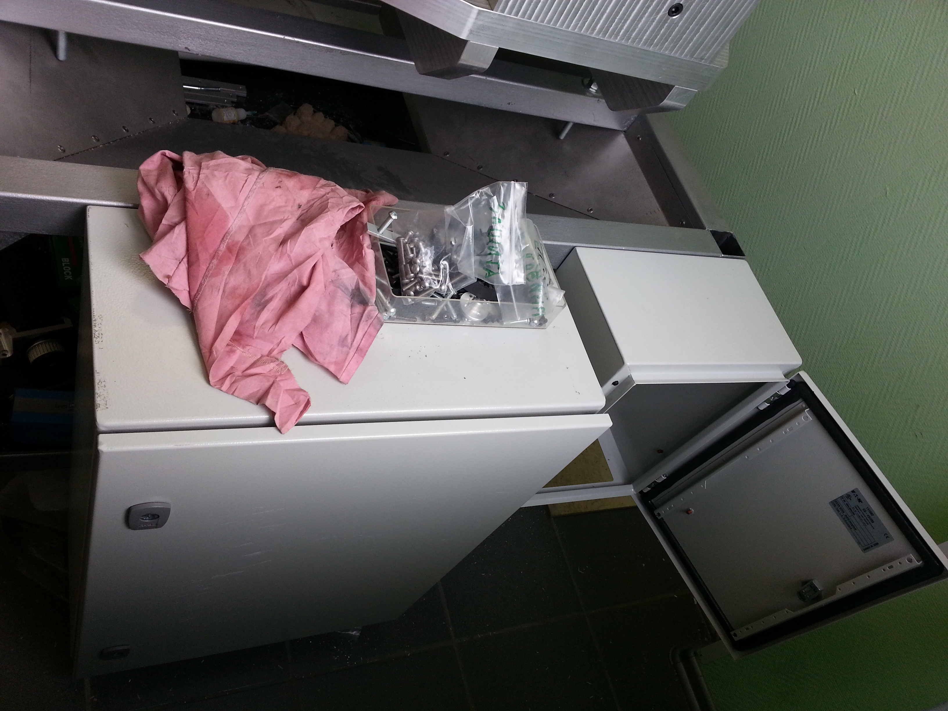

сегодня наконецто завершены все работы по механической части. теперь остается взрыв мозга с электроникой. решил отделить мух от котлет и прикрутил еще один шкафчик куда будет помещена система охлаждения шпинделя пневмоклапан пневмофильтр редуктор и прочая водяная и воздушная требуха. в основном большом шкафу будет вся электроника включая компьютер.

Re: чпу фрезер 600х400 по металлу
воду (антифриз) и комп лучше отдельно.
в тумбе с водой, нереально все корозирует... пары
да по этой причине и купил второй шкафчик. система охлаждения от компьютера радиатор размером 240х120 с вентилятором. расширительный бачок маленький. вот думаю нужноли ставить большой расширительный бачек? или тут неважно поскольку охлаждает радиатор.
большой расширительный не нужен, перепады температур не большие, хватило пассивного радиатора
