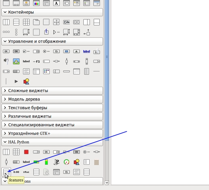

сейчас при попытке вставки виджета features в Glade "обычным" способом программа вылетает...
в теории должен ли такой способ работать?
Re: LinuxCNC Features - набор мастеров для LinuxCNC
хммм... не знаю... а что пишет когда вылетает?
И вылетает Glade или LinuxCNC?
Вообще, не люблю я этот glade, рукаме красивее получается :)...

так что то и руками не получается вписать...
справедливости ради нужно сказать, что попробовал по разу так и сяк - не получилось...
хочеться в любой glade файл вставлять features (как вкладку в notebook)
Nick писал(а):И вылетает Glade или LinuxCNC?
пробовал просто файл открывать в Glade
По glade есть очень мало документации... я старался все делать по образу и подобию Calculator, но блин почему-то не работает :freak:.
Я сейчас вообще думаю, а так ли надо features в glade пихать? Может сделать для него просто свою вкладку и все?
Хотя правда так у нас сразу поддержка нескольких интерфейсов будет, не только axis...
