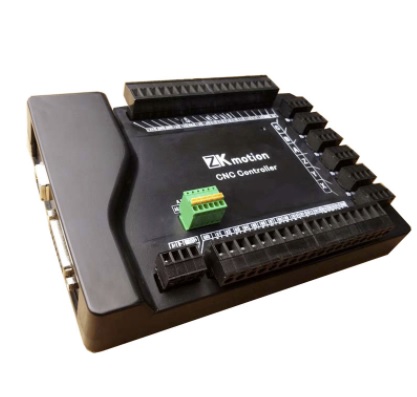

Сегодня подключил моторы к плате управления, покрутил, всё крутится.
ZK motion.jpg (3829 просмотров) <a class='original' href='./download/file.php?id=191413&sid=71d4b8db803c318884abf7b7f3844638&mode=view' target=_blank>Загрузить оригинал (30.18 КБ)</a>
https://www.nvcnc.net/zkmotion.html

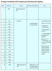

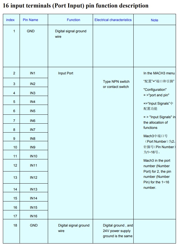

Но задался вопросом о концевиках.

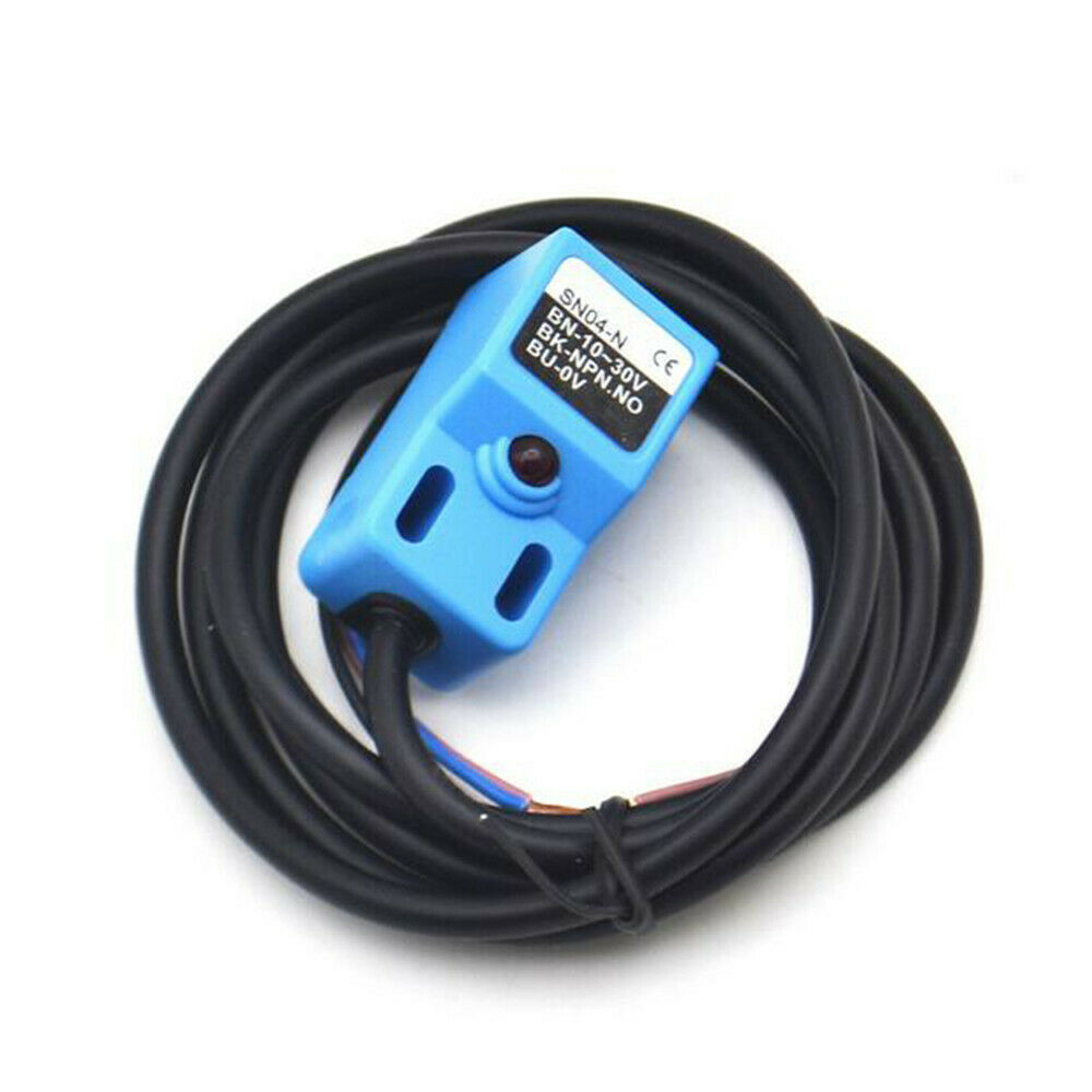

Есть китайские датчики (SN04-N) npn-no, которые я и брал для данной платы управления, так как в мануале указаны именно npn, с этим всё понятно, но...
NPN.jpg (3829 просмотров) <a class='original' href='./download/file.php?id=191414&sid=71d4b8db803c318884abf7b7f3844638&mode=view' target=_blank>Загрузить оригинал (101.79 КБ)</a>
Sensor NPN.jpg (3829 просмотров) <a class='original' href='./download/file.php?id=191415&sid=71d4b8db803c318884abf7b7f3844638&mode=view' target=_blank>Загрузить оригинал (73.96 КБ)</a>
Есть датчики balluff (BES01T7 - BES Q08ZC-POC20B-BP02) PNP-NC, хотелось бы их установить, но не знаю возможно ли это с этой платой управления?

Kupfershcmidt
Сообщения: 1762
Репутация: 323
Re: Фрезерный станок, 1400х1600, на 45 шинах.
Сообщение Kupfershcmidt »
Bioraptor писал(а): ↑ возможно ли
3. Input interface only accept NPN or contact type dry node switch, no series resistance, unlimited voltage, the original 5VPNP and NPN compatible design, wiring a lot of people will not.

niksooon
Сообщения: 2008
Репутация: 1207
Откуда: Кашира
Сообщение niksooon »
прямо в лоб решить низзя........ а вот через такую фиговину как здрасьте........ https://darxton.ru/catalog_item/plata-s ... vkhodov_1/
Kupfershcmidt
Сообщения: 1762
Репутация: 323
Bioraptor писал(а): ↑ Вопрос остаётся открытым.
По-русски - только NPN.
Bioraptor
Сообщения: 448
Репутация: 68
Настоящее имя: Дима
Сообщение Bioraptor »
niksooon писал(а): ↑23 янв 2021, 12:06 прямо в лоб решить низзя........ а вот через такую фиговину как здрасьте........ https://darxton.ru/catalog_item/plata-s ... vkhodov_1/
Вот это я и искал, спасибо.

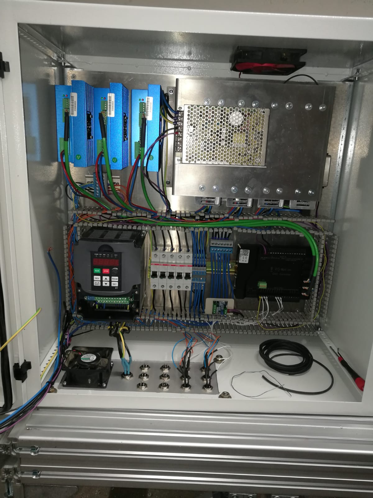

Электрошкаф в процессе сборки
38b01478-8ac2-4263-ae28-c1aa4ac41fdd.jpg (3552 просмотра) <a class='original' href='./download/file.php?id=192053&sid=71d4b8db803c318884abf7b7f3844638&mode=view' target=_blank>Загрузить оригинал (110.34 КБ)</a>
2b0fdb74-908c-4608-876a-a1feb2324d6b.jpg (3552 просмотра) <a class='original' href='./download/file.php?id=192054&sid=71d4b8db803c318884abf7b7f3844638&mode=view' target=_blank>Загрузить оригинал (228.92 КБ)</a>

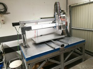

Немного продвинулся в постройке станка, на следующей недели будет готова плита на ось Y.
c12fb8c2-5f69-4593-8a5a-689aa8e81c96.jpg (3429 просмотров) <a class='original' href='./download/file.php?id=193121&sid=71d4b8db803c318884abf7b7f3844638&mode=view' target=_blank>Загрузить оригинал (188.05 КБ)</a>

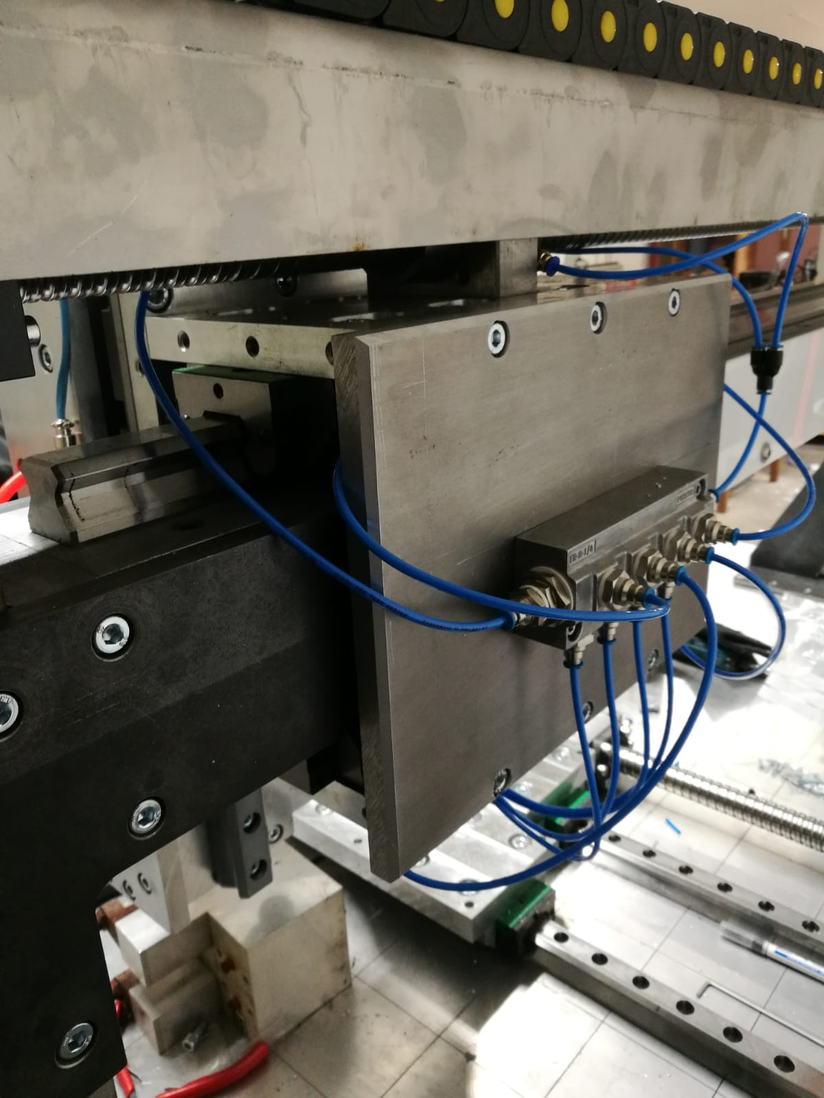

Сегодня поставил узел распределения централизованной смазки.
69aa8d63-5a8d-4d55-a023-a638b75d0682.jpg (3276 просмотров) <a class='original' href='./download/file.php?id=193638&sid=71d4b8db803c318884abf7b7f3844638&mode=view' target=_blank>Загрузить оригинал (150.43 КБ)</a>

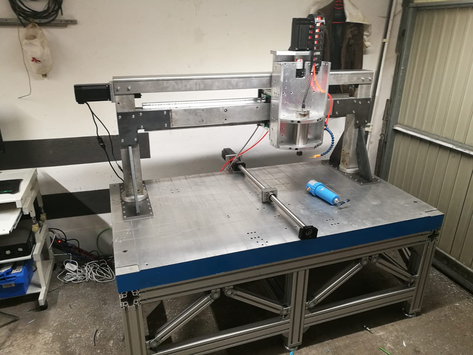

Закинул ось Y, теперь буду выставлять долго и упорно.
7c92260c-e0f7-42fa-868e-9ca320951d17.jpg (3171 просмотр) <a class='original' href='./download/file.php?id=193725&sid=71d4b8db803c318884abf7b7f3844638&mode=view' target=_blank>Загрузить оригинал (187.22 КБ)</a>

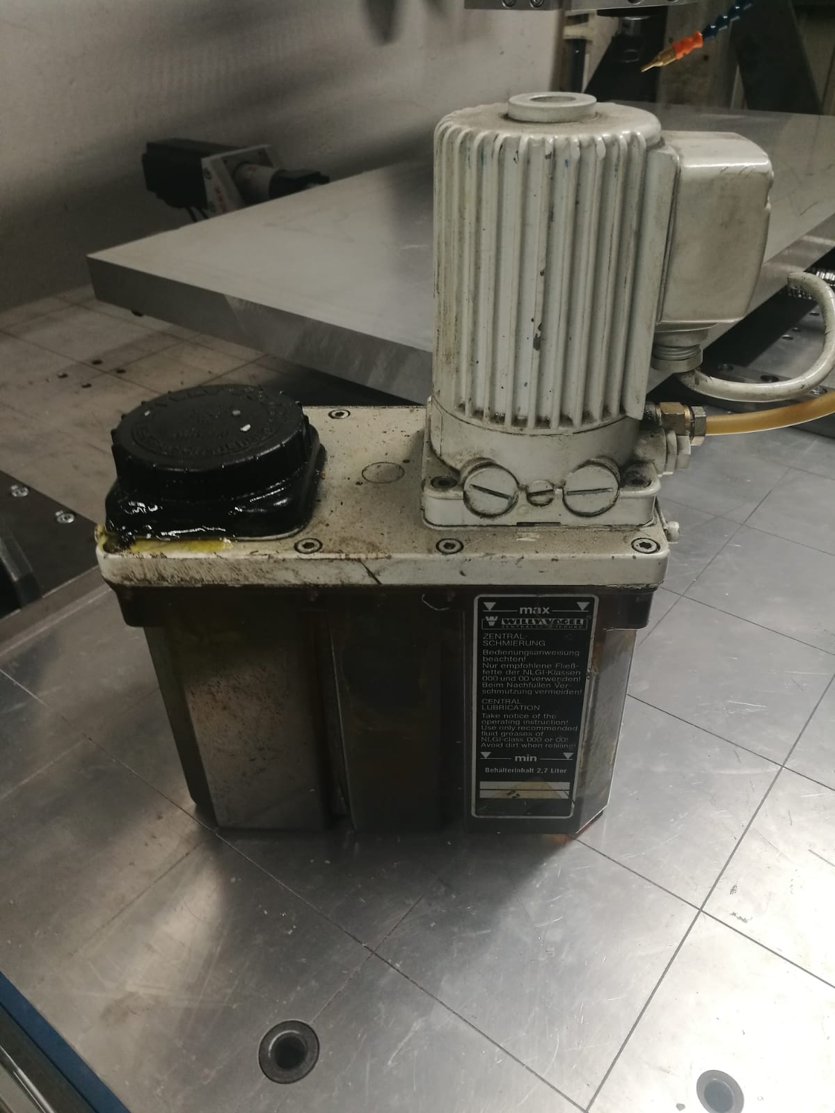

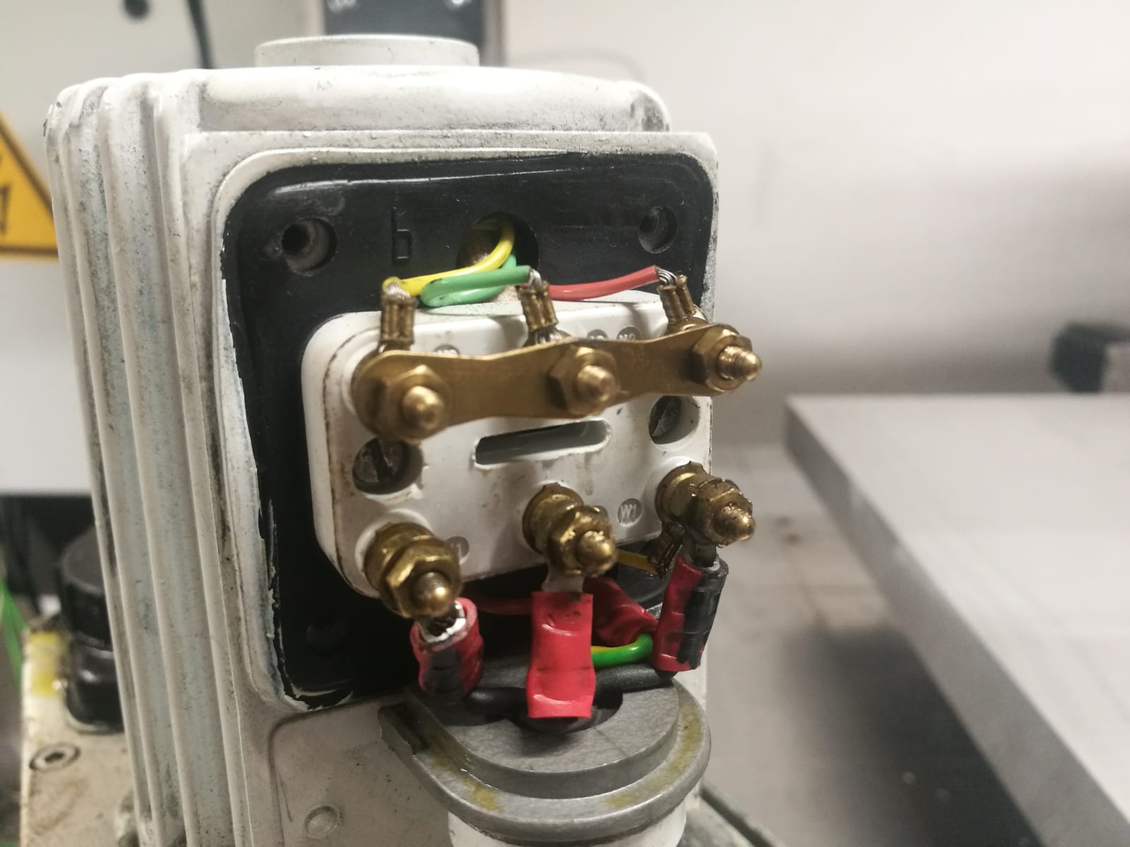

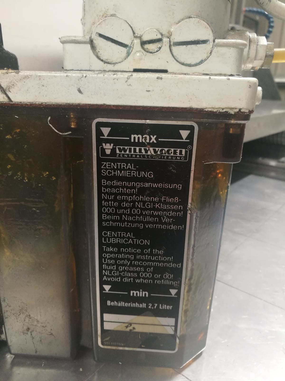

Сегодня добыл, вот такой агрегат для централизованной смазки.
Был подключён на 380в, я буду пробовать подключать на 220в, через конденсатор.
По смазке пока не понятка, так как я хотел смазывать маслом, а тут что то вроде солидола, не знаю сможет ли эта фигня качать масло или она рассчитана только на густую смазку?
Если только на густую, то какую нужно использовать или это не принципиально, и можно просто тупо солидол из тюбика туда выдавить?
