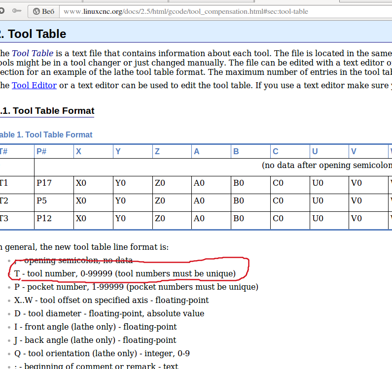

Подскажите пожалуйста. Прописал в конфигурации 30-40 инструментов. Все было хорошо до следующего запуска системы. А вот после linuxcnc вывалился с ошибкой. Кое-как понял из-за чего ошибка. Удалил несколько записей инструментов - все заработало. Это баг такой или нормально что можно ввести такую малую базу инструментов? (одних только сверл с диаметром 0.3-3.175 под три десятка уже)

Отвечаю: Нет, это не баг. На одном станке с LinuxCNC прописано примерно полторы сотни инструментов.

до 99999 строк в таблице допускается:nevkon писал(а):ввести такую малую базу инструментов?
http://www.linuxcnc.org/docs/2.5/html/g ... tool-table

Это я видел. Буду дома если не забуду скину набор инструментов и текст ошибки.

Я таки вспомнил про обещанный набор с багом. Во вложении файл с конфигурацией. Там два файлика с названием начинающимся с error. В одном текст ошибки со ссылкой на непорядок с 96 инструментом, а во втором список инструментов. Если убрать несколько инструментов, не обязательно указанный чтобы был убран, то все работает. Может есть какие правила оформления набора инструментов и я их нарушил раз у других за сотню и все работает?

Попробовал с твоим файлом - все работает. Ошибки нет. Правда, я просто скопировал содержимое. Может там что-то с концом строки не так?Я таки вспомнил про обещанный набор с багом. Во вложении файл с конфигурацией. Там два файлика с названием начинающимся с error. В одном текст ошибки со ссылкой на непорядок с 96 инструментом, а во втором список инструментов. Если убрать несколько инструментов, не обязательно указанный чтобы был убран, то все работает. Может есть какие правила оформления набора инструментов и я их нарушил раз у других за сотню и все работает?

Та конфигурация что лежит работает, а вот если "error tool.tbl" переименовать, то возникает ошибка.
Кстати у меня версия 2.7.0. Вот если с тем файлом работает, то тогда загадка почему у меня не заработал. Набирал прямо в linuxcnc.
