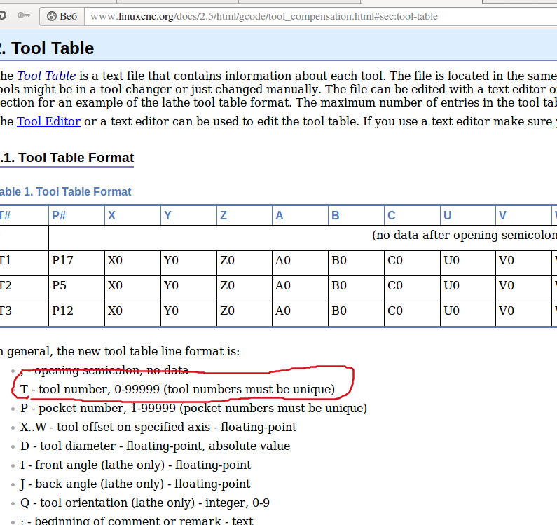

Подскажите пожалуйста. Прописал в конфигурации 30-40 инструментов. Все было хорошо до следующего запуска системы. А вот после linuxcnc вывалился с ошибкой. Кое-как понял из-за чего ошибка. Удалил несколько записей инструментов - все заработало. Это баг такой или нормально что можно ввести такую малую базу инструментов? (одних только сверл с диаметром 0.3-3.175 под три десятка уже)
Re: Сбор багов LinuxCNC ( багтрекер bug bugtracker баг )
Отвечаю: Нет, это не баг. На одном станке с LinuxCNC прописано примерно полторы сотни инструментов.
Сообщения: 8167
Репутация: 1589
Сообщение nkp »
nevkon писал(а):ввести такую малую базу инструментов?
до 99999 строк в таблице допускается:
http://www.linuxcnc.org/docs/2.5/html/g ... tool-table
Выделение_035.png (3275 просмотров) <a class='original' href='./download/file.php?id=69802&mode=view' target=_blank>Загрузить оригинал (98.88 КБ)</a>
Сообщения: 2098
Это я видел. Буду дома если не забуду скину набор инструментов и текст ошибки.
Сообщения: 2098
Я таки вспомнил про обещанный набор с багом. Во вложении файл с конфигурацией. Там два файлика с названием начинающимся с error. В одном текст ошибки со ссылкой на непорядок с 96 инструментом, а во втором список инструментов. Если убрать несколько инструментов, не обязательно указанный чтобы был убран, то все работает. Может есть какие правила оформления набора инструментов и я их нарушил раз у других за сотню и все работает?
