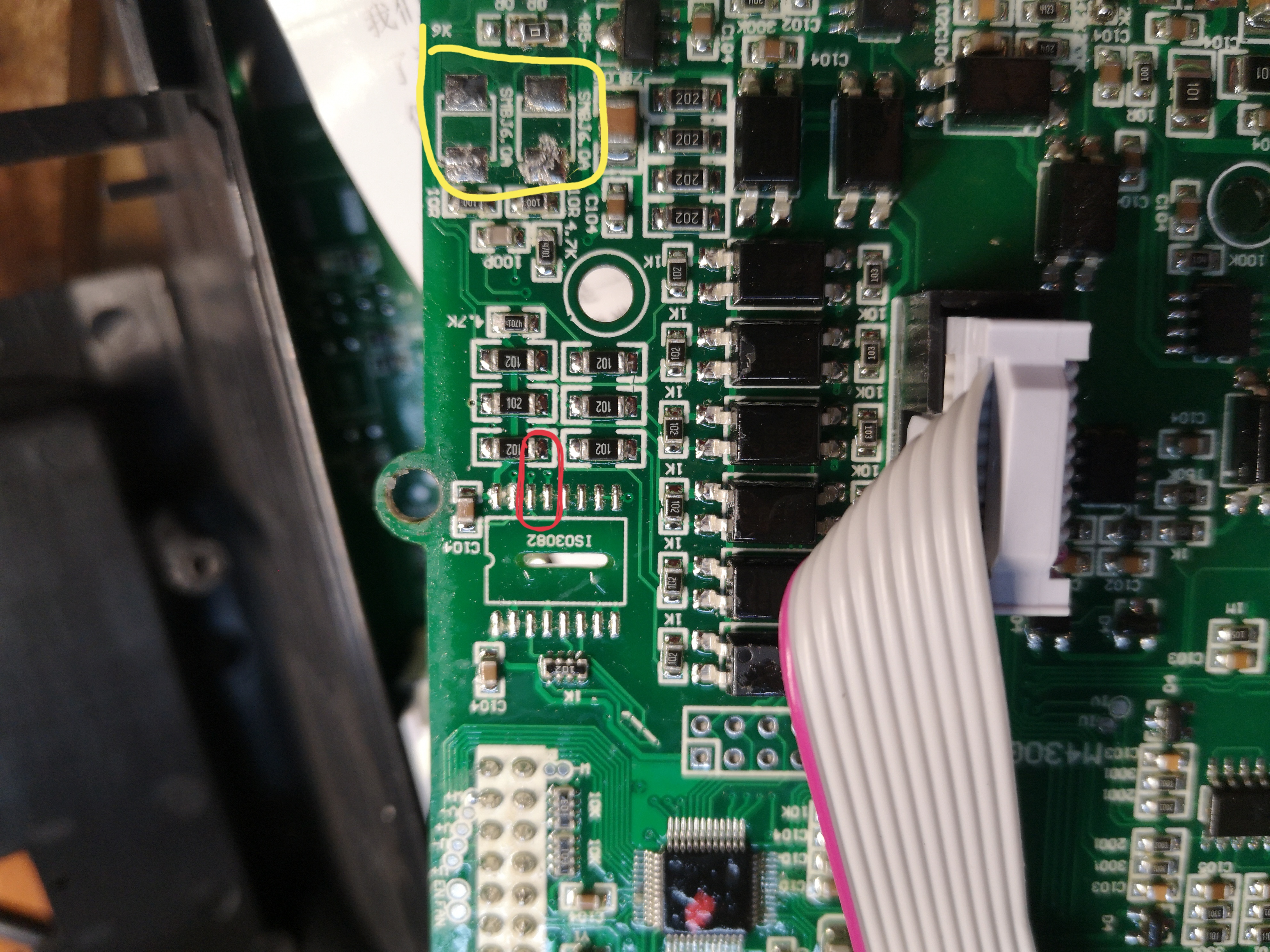

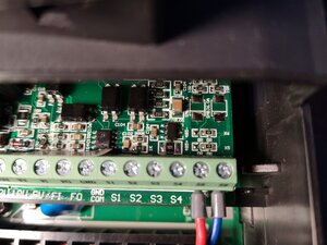

... Мне вот сразу в этом частотнике не понравилось, что клемы связи rs485 объеденены с клемами s5 и s6. Я все настройки перечитал, может где можно бвло это переключить. А потом подума - надо внимательно посмотреть разводку платы: попробуем это перепаять!

Re: Vfdmod - управляем частотником по MODBUS RTU
Вот это косяк... Прозвонил пины RS485, а они идут через резисторы 10 ом, с подтягивающими 4,7 кОм на 13 и 14 ввходы микросхемы - которой просто НЕТУ!!! Получается что провода просто висят в воздухе! Что это за микросхема? Кто подскажет, есть ли смысл ее купить и впаять? Есть вероятность что связь будет работать? Также мне не понятно что за элементов не хватает - обвел желтым!
Так, судя по даташиту на микросхемы серии iso308x, мне подойдет 3080 или 3086 у них распиновка подходит, А и В как раз приходят на 13 и 14 выводы... .

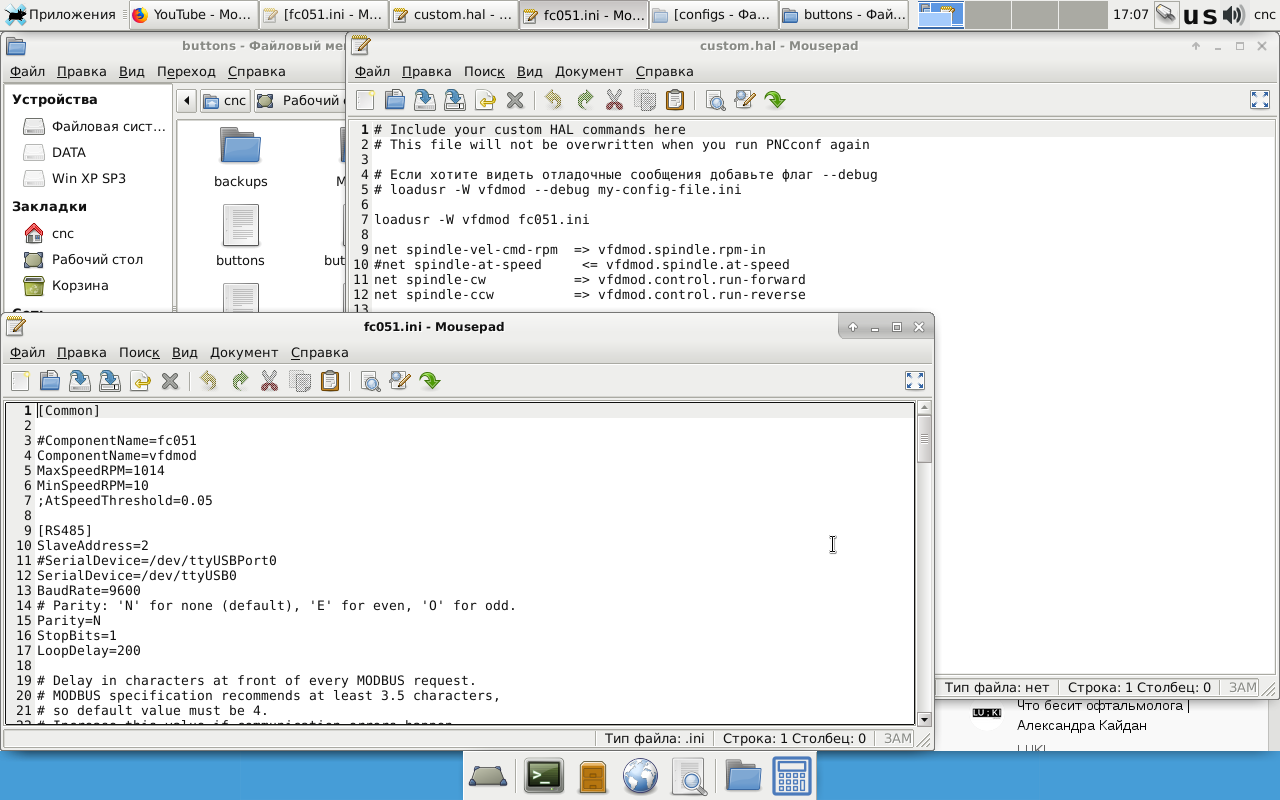

Всё, что дальше описываю, проделал на Дебиане 10, версия CNC 2.8.2.
Запускаем Stepconf Wizard и на вкладке Parallel Port X (какой он у вас в системе?) убираем все упоминания о шпинделе. Это нужно, чтобы программа не закрывалась с ошибкой, что такой-то параметр уже где-то использовался. Обычно это касается spindle-at-speed.
Теперь топаем на первую страницу, находим инструкцию в заголовке и делаем всё строго по инструкции. Ещё раз! Всё строго по инструкции.
Заработало? Поздравляю. Вот только ни разу оно не заработало, иначе бы вы сюда не вернулись. А не заработало оно потому, что ущербный степконфиг не прописал несколько связей, на которые надеется инструкция. Поэтому мы пропишем их руками в custom.hal вместо той чепухи из инструкции.
Для тех, у кого не заработали команды вперёд - назад:
net spindle-cw <= spindle.0.forward => vfdmod.control.run-forward
net spindle-ccw <= spindle.0.reverse => vfdmod.control.run-reverse
Для тех, у кого не получается задать частоту:
net spindle-cmd-rpm-abs => vfdmod.spindle.rpm-in
Это всё было в этой ветке, просто размазано на 15 страниц, я собрал всё в кучку и у меня заработало.

Итак, приехала микросхема iso3082, которая благополучно была впаяна в частотник. Связь с частотником появилась, с настойками что есть сейчас - работает включение, реверс и стоп шпинделя. Также могу прочитать данные о текущей частоте из частотника. Не могу настроить на управление частотой. В параметрах частотника установленно управление частотой по каналу связи (параметр Р003 = 6)
