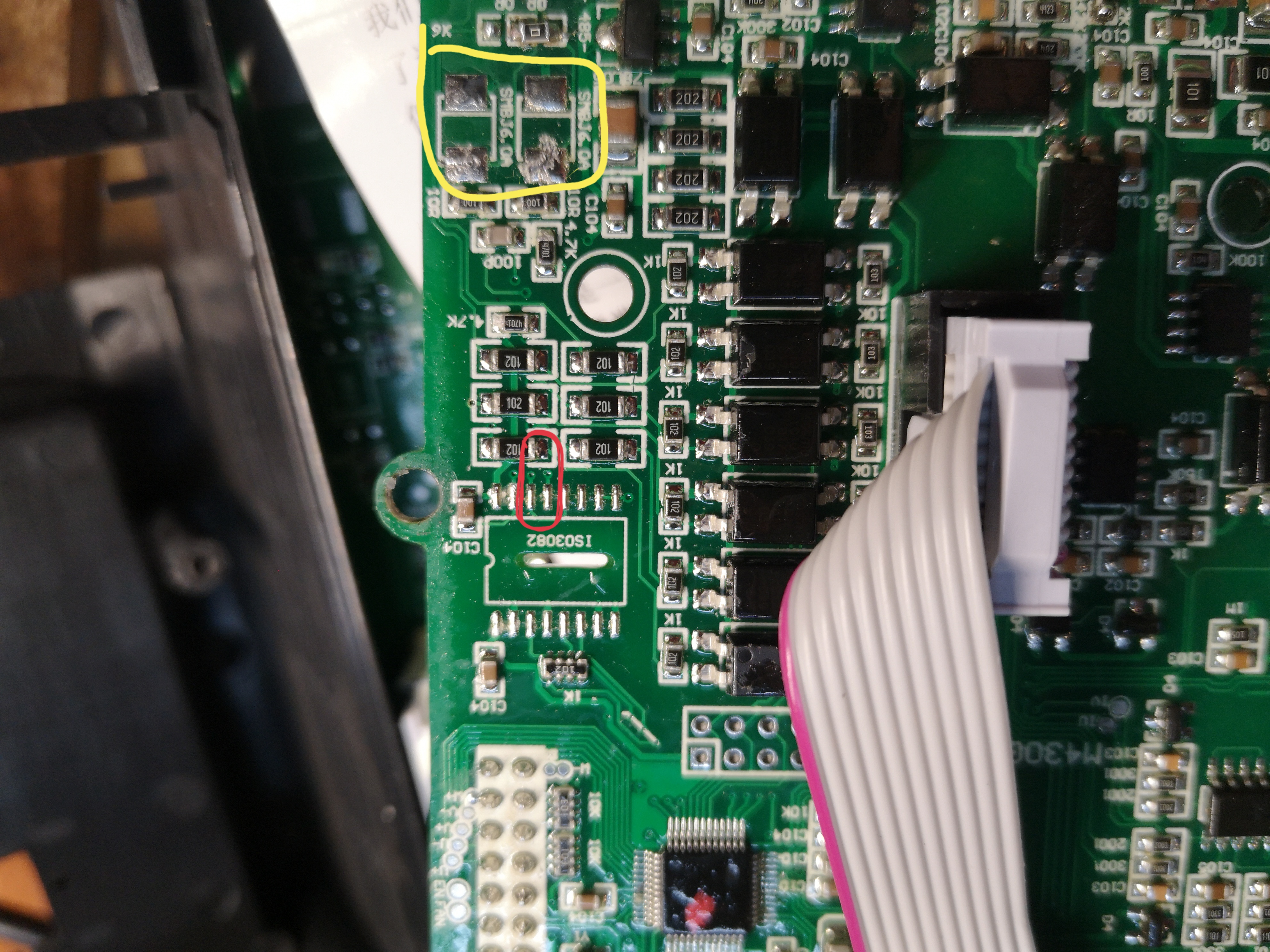

... Мне вот сразу в этом частотнике не понравилось, что клемы связи rs485 объеденены с клемами s5 и s6. Я все настройки перечитал, может где можно бвло это переключить. А потом подума - надо внимательно посмотреть разводку платы: попробуем это перепаять!

Вот это косяк... Прозвонил пины RS485, а они идут через резисторы 10 ом, с подтягивающими 4,7 кОм на 13 и 14 ввходы микросхемы - которой просто НЕТУ!!! Получается что провода просто висят в воздухе! Что это за микросхема? Кто подскажет, есть ли смысл ее купить и впаять? Есть вероятность что связь будет работать? Также мне не понятно что за элементов не хватает - обвел желтым!
IMG_20210830_132949.jpg (3366 просмотров) <a class='original' href='./download/file.php?id=197721&mode=view' target=_blank>Загрузить оригинал (3.66 МБ)</a>
Fivist

Так, судя по даташиту на микросхемы серии iso308x, мне подойдет 3080 или 3086 у них распиновка подходит, А и В как раз приходят на 13 и 14 выводы... .

Итак, приехала микросхема iso3082, которая благополучно была впаяна в частотник. Связь с частотником появилась, с настойками что есть сейчас - работает включение, реверс и стоп шпинделя. Также могу прочитать данные о текущей частоте из частотника. Не могу настроить на управление частотой. В параметрах частотника установленно управление частотой по каналу связи (параметр Р003 = 6)

У кого есть мысли, куда копать дальше?
