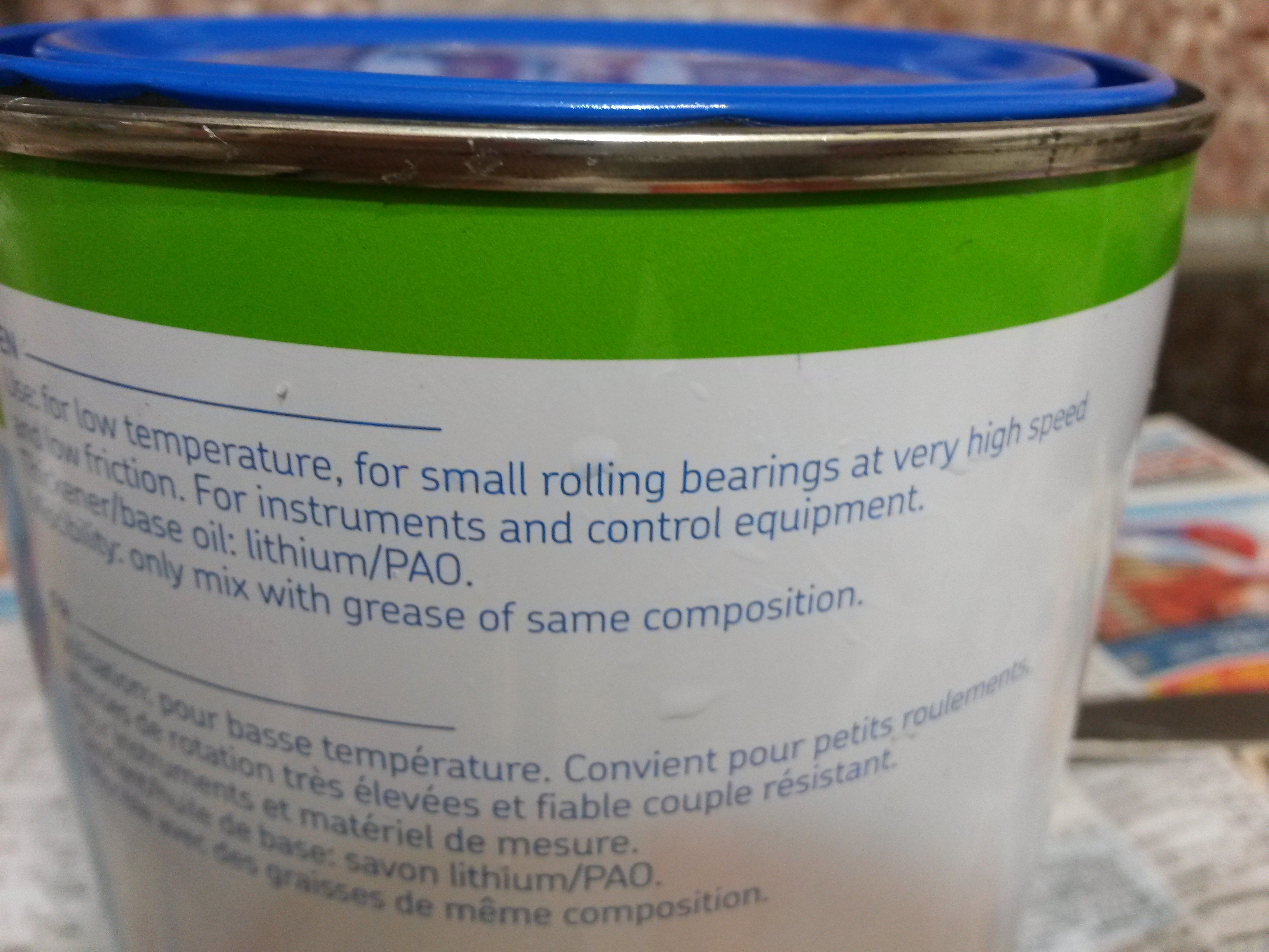

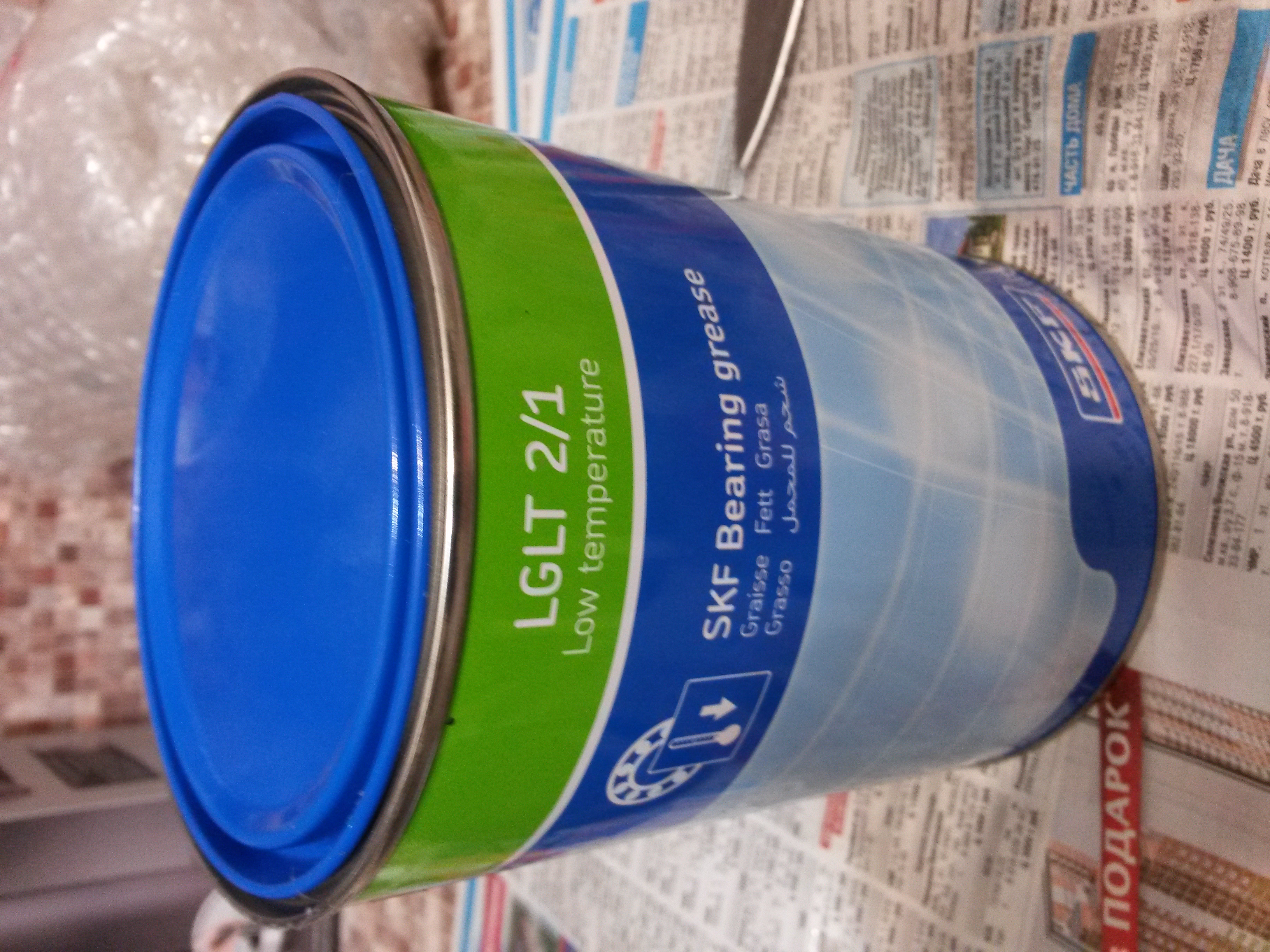

at90
Сообщения: 647
Репутация: 174
Re: Ремонт китайских шпинделей
Сообщение at90 »
Такая не пойдет.Она густая для высоких нагрузок.
Такая нужна
IMG-20150310-WA0004.jpg (4029 просмотров) <a class='original' href='./download/file.php?id=45171&mode=view' target=_blank>Загрузить оригинал (3.05 МБ)</a>
IMG-20150310-WA0006.jpg (4029 просмотров) <a class='original' href='./download/file.php?id=45172&mode=view' target=_blank>Загрузить оригинал (2.51 МБ)</a>

at90
Сообщения: 647
Репутация: 174
Сообщение at90 »
200руб 10грамм. Для шпинделя хватит надолго.
