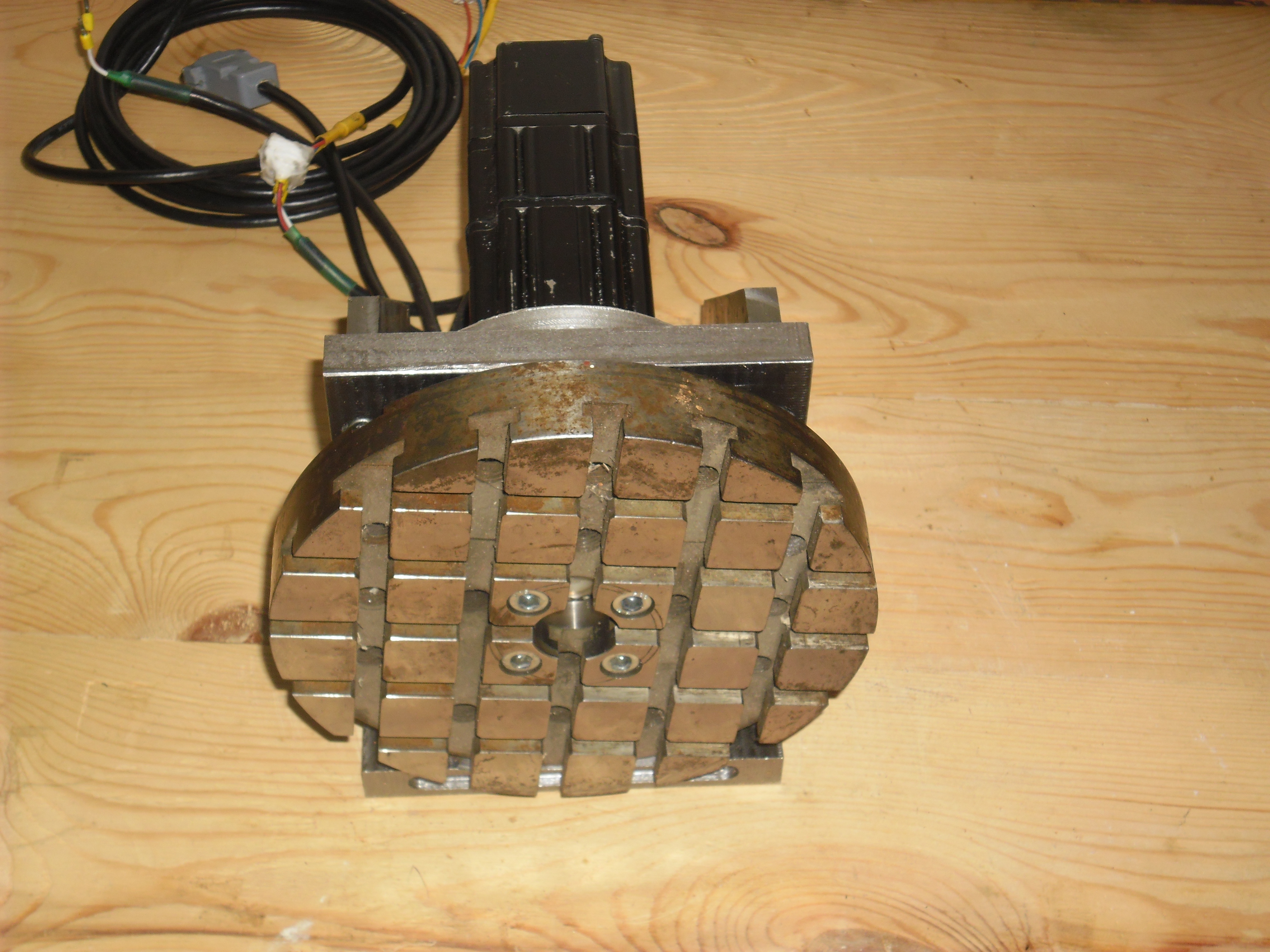

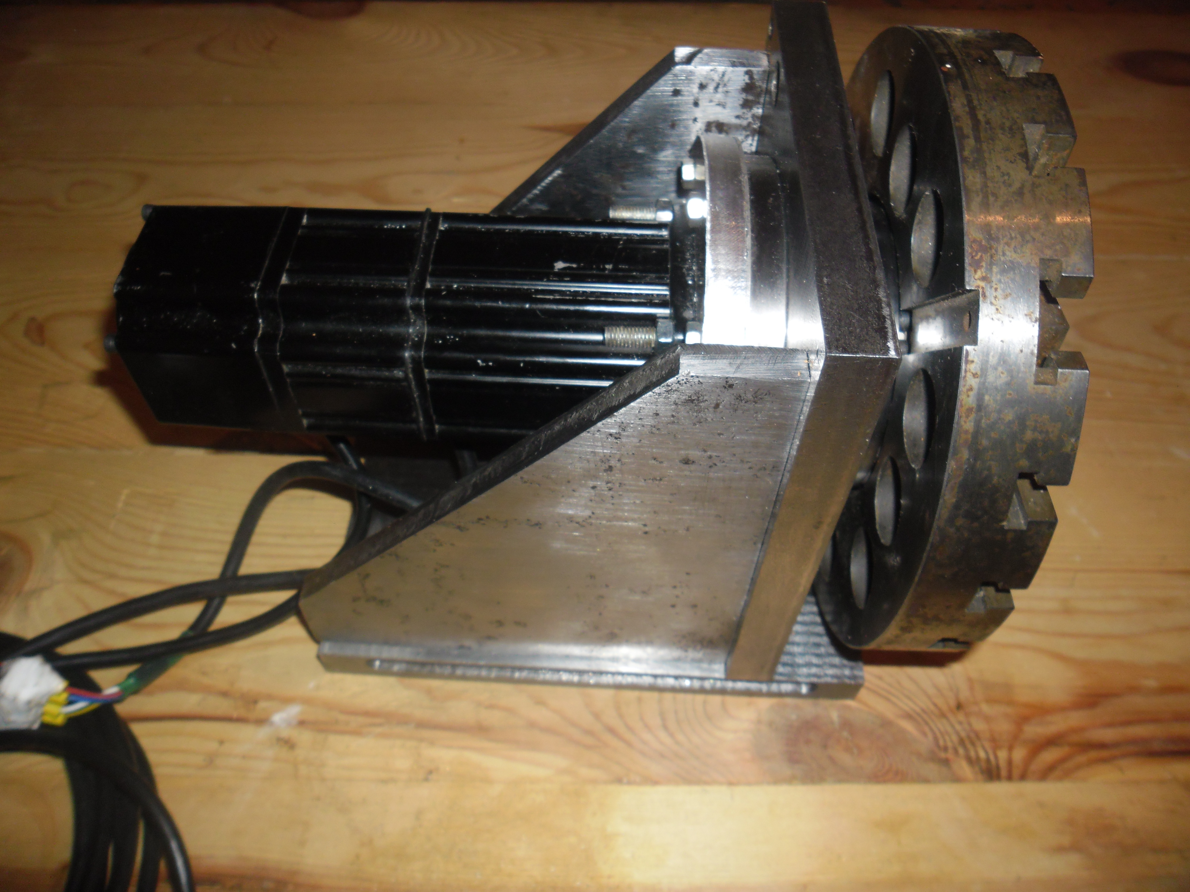

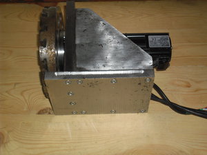

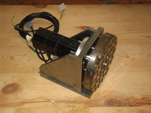

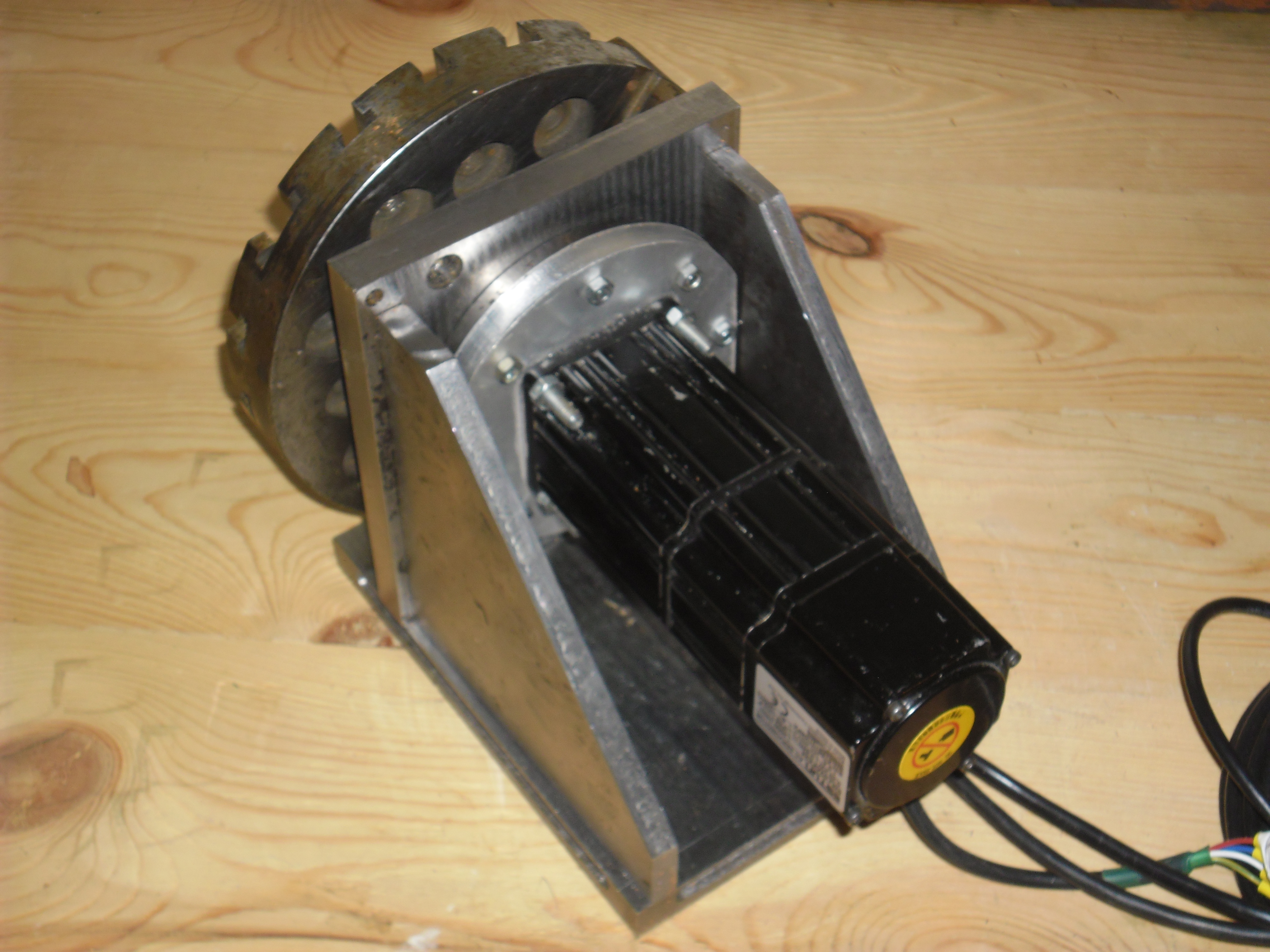

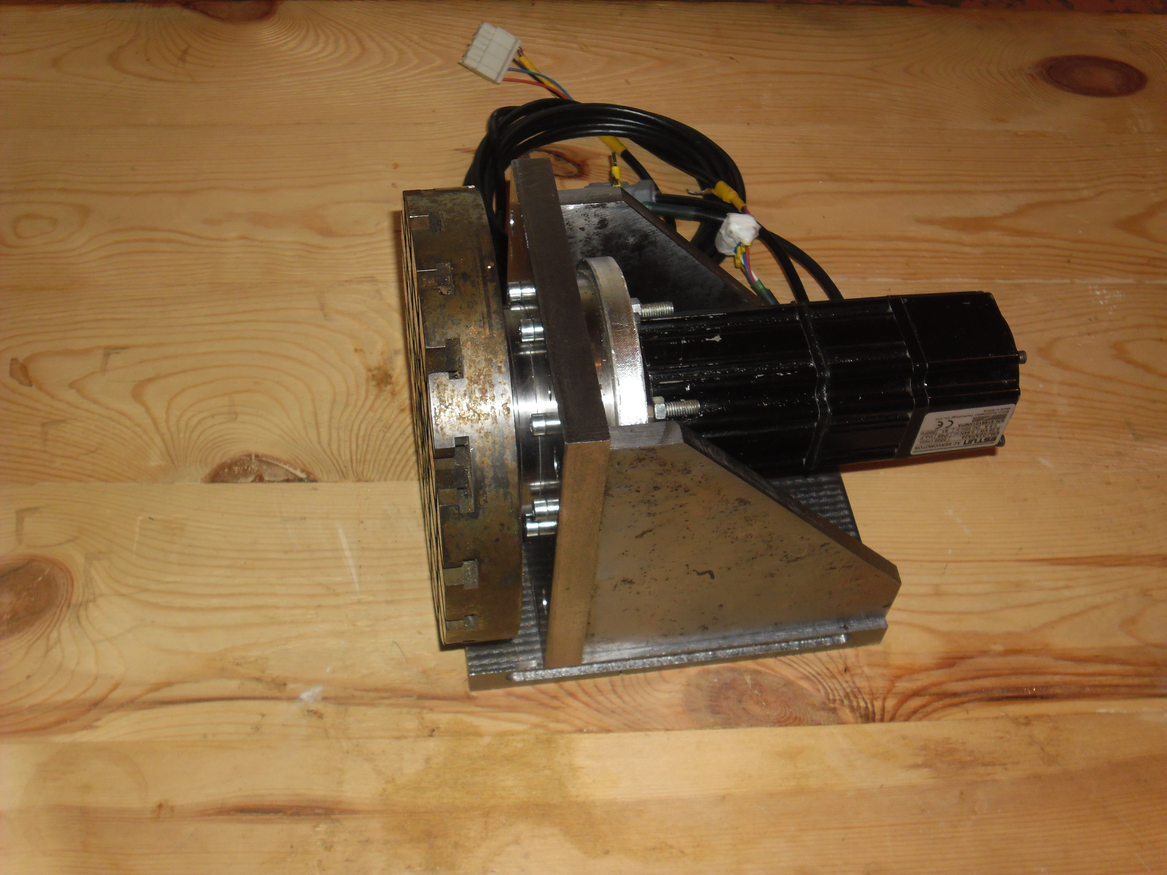

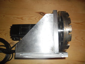

классная повороточка получилась :good:
я тоже последние 2 дня занимался сборкой корпуса поворотки
получилось гораздо скромнее но доволен как слон :)

Редуктор в ней есть, если есть, то какой?
vovafed
Сообщения: 1810
Репутация: 325
Откуда: башкортостан
Re: 4 поворотная ось
Сообщение vovafed »
гармонический 25 размера передаточное 100\1
пробовал покрутить за столик держит мертво :good:
но индикатором еще не обмерял
vovafed писал(а):передаточное 100\1 пробовал покрутить за столик держит мертво
Ну еще бы, пробовал он рукой крутить :hehehe:
vovafed писал(а):гармонический 25 размера
А в мм сколько наружный диаметр?
Александр_
Сообщения: 1740
Репутация: 122
Сообщение Александр_ »
что, так удачно совпали отверстия в УСП и редукторе? как будете патрон крепить?
vovafed
Сообщения: 1810
Репутация: 325
Сообщение vovafed »
http://harmonicdrive.net/media/support/ ... xx-2uh.pdf
вот этот редуктор
плита диаметром 180мм
да удачно все совпало вал сервы совпал с входным редуктора
только фланец для движка из дюральки сделал
посадочные усп8 совпали с отверстиями на редукторе
но я еще не выставлял плиту по индикатору думаю то еще будет веселое занятие
патрон хочу 4 кулачковый с независимыми кулачками и сквозными крепежными отверстиями
чтобы можно было крепить просто болтами к шпонке
в барахолке чипмейкера пролетают все никак поймать не могу

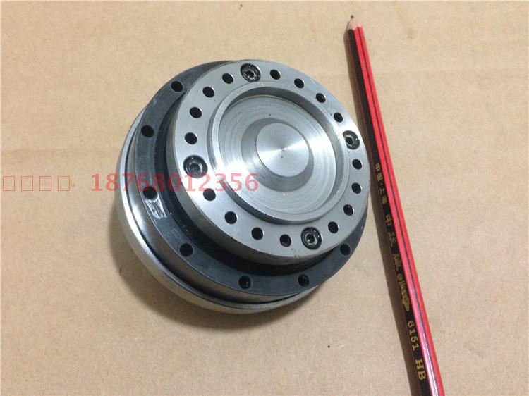

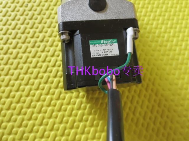

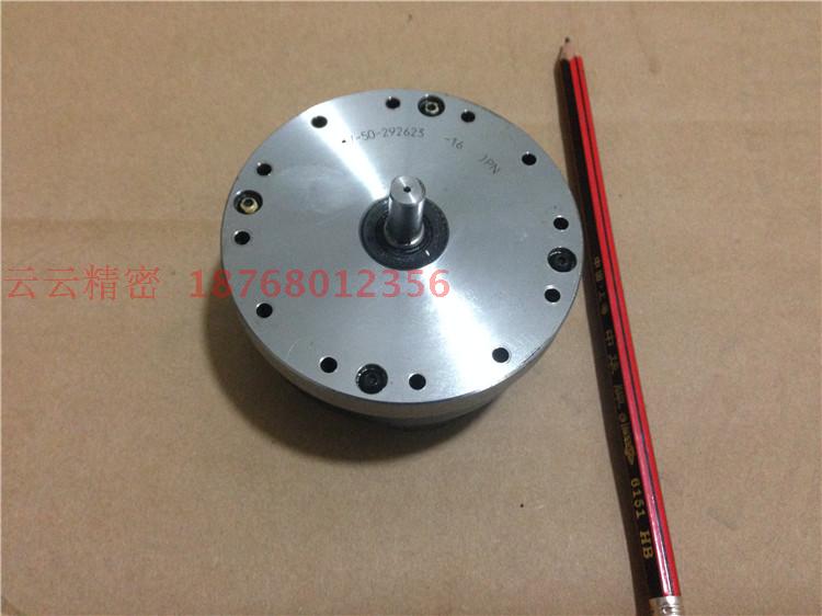

Решил сделать небольшую поворотку, на базе волнового редуктора, для обработки мягких материалов (воск, дерево)
посоветуйте пожалуйста что лучше выбрать.
Нравиться вот такой вариант:
14 типоразмер редукция 50 почти готовая поворотка, но смущает передний фланец,
без моторов не нашел таких, мотор там униполярный с соединенными центральными отводами- придется заменить

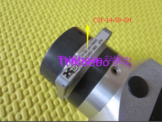

Или лучше вот такого плана?, на картинке правда 17, я хочу 14
TB2ascncXXXXXbuXpXXXXXXXXXX-1973551785.jpg (4006 просмотров) <a class='original' href='./download/file.php?id=50613&mode=view' target=_blank>Загрузить оригинал (51.07 КБ)</a>
TB2uI.ncXXXXXa0XpXXXXXXXXXX-1973551785.jpg (4006 просмотров) <a class='original' href='./download/file.php?id=50614&mode=view' target=_blank>Загрузить оригинал (41.9 КБ)</a>
