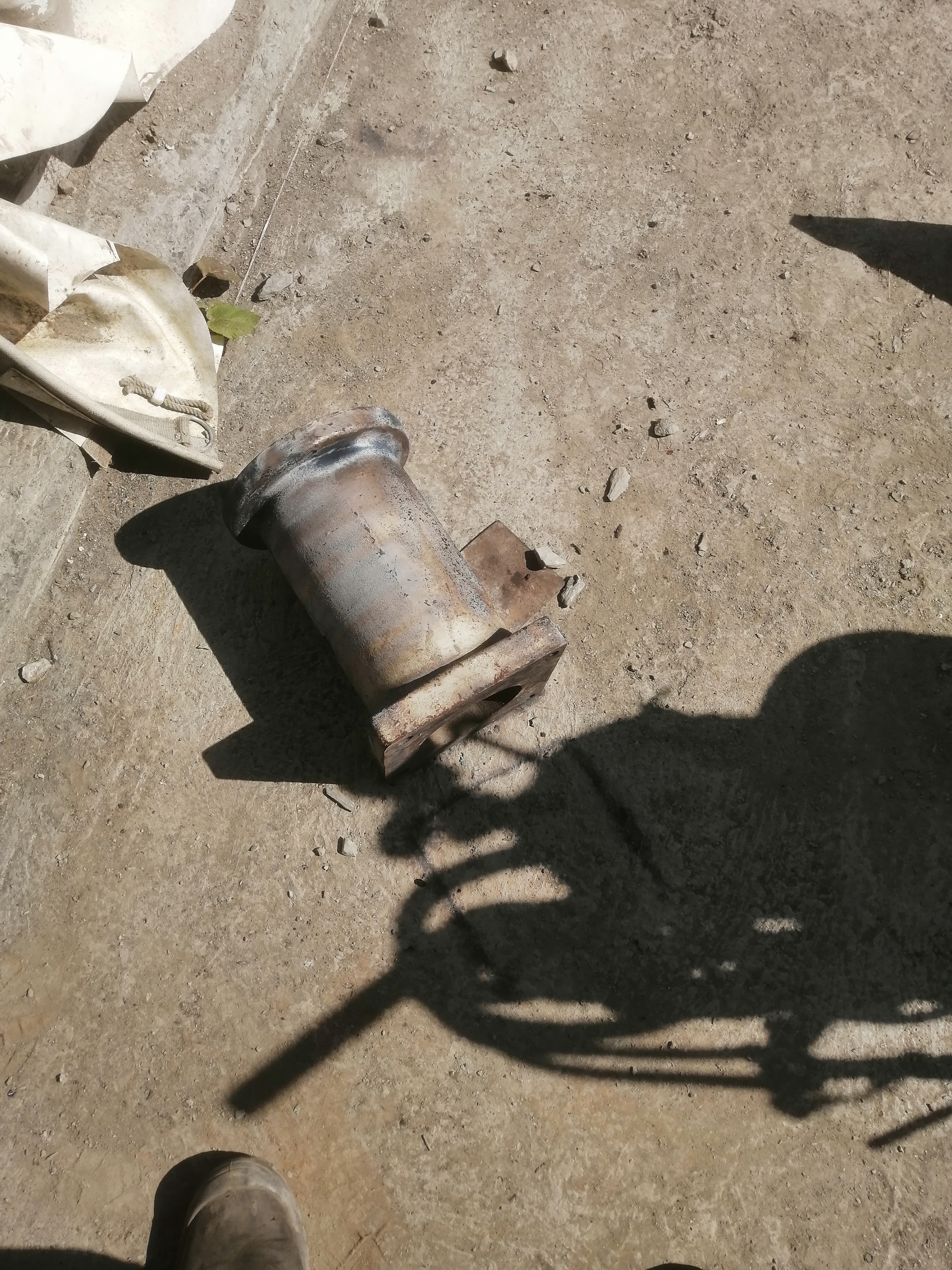

После пределки на станке оси "W" осталось около 100кг железа. Было решено пустить их в ход и сделать что-то полезное.
Сегодня сделал из этих огрызков будущий стол управления для Linux-CNC. Завтра на покраску и можно продолжать собирать систему.

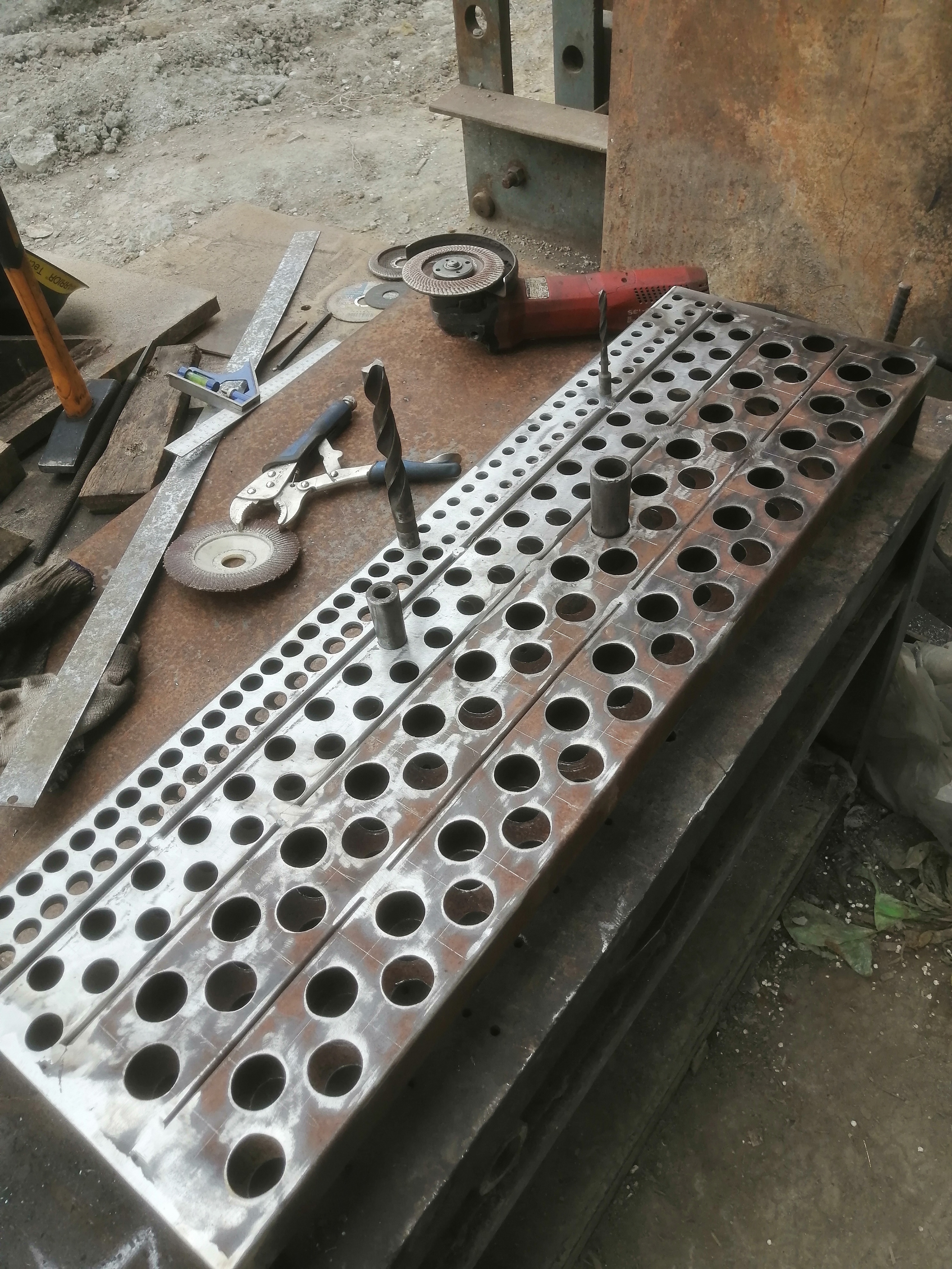

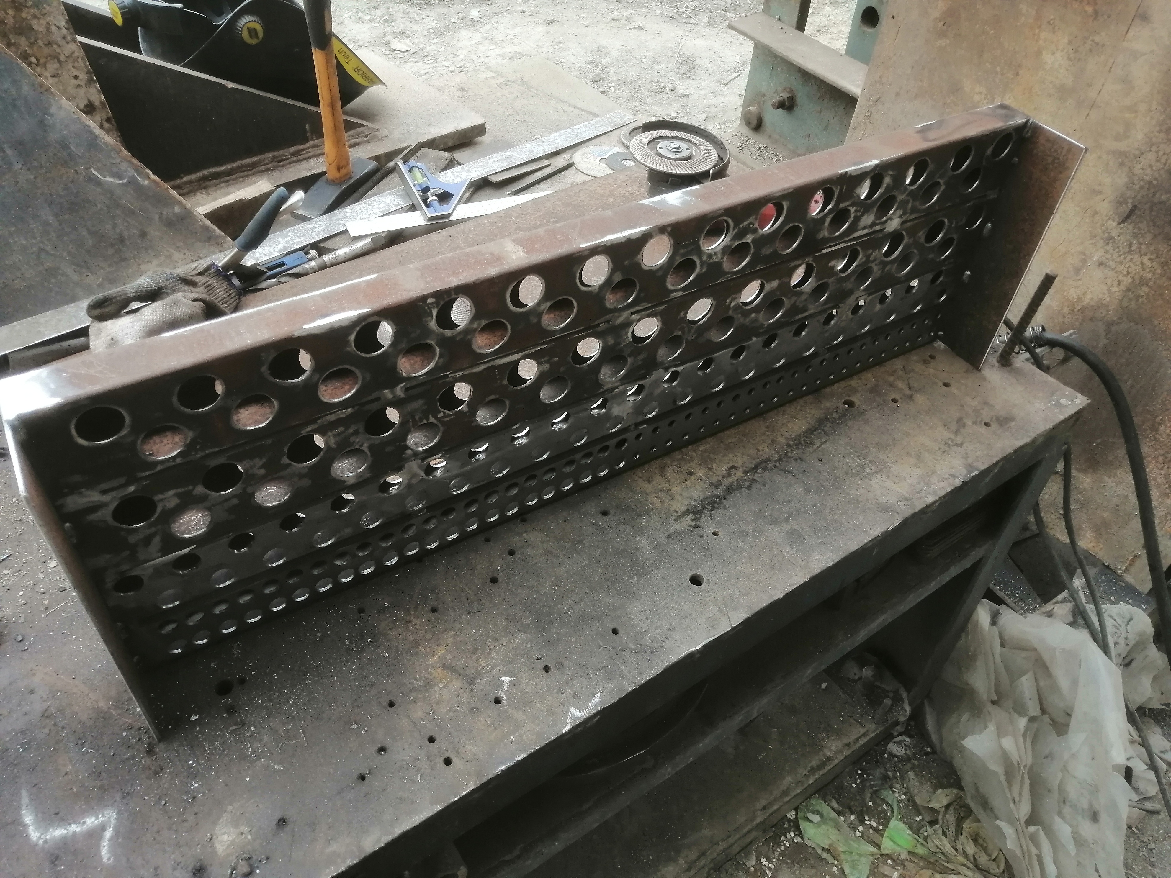

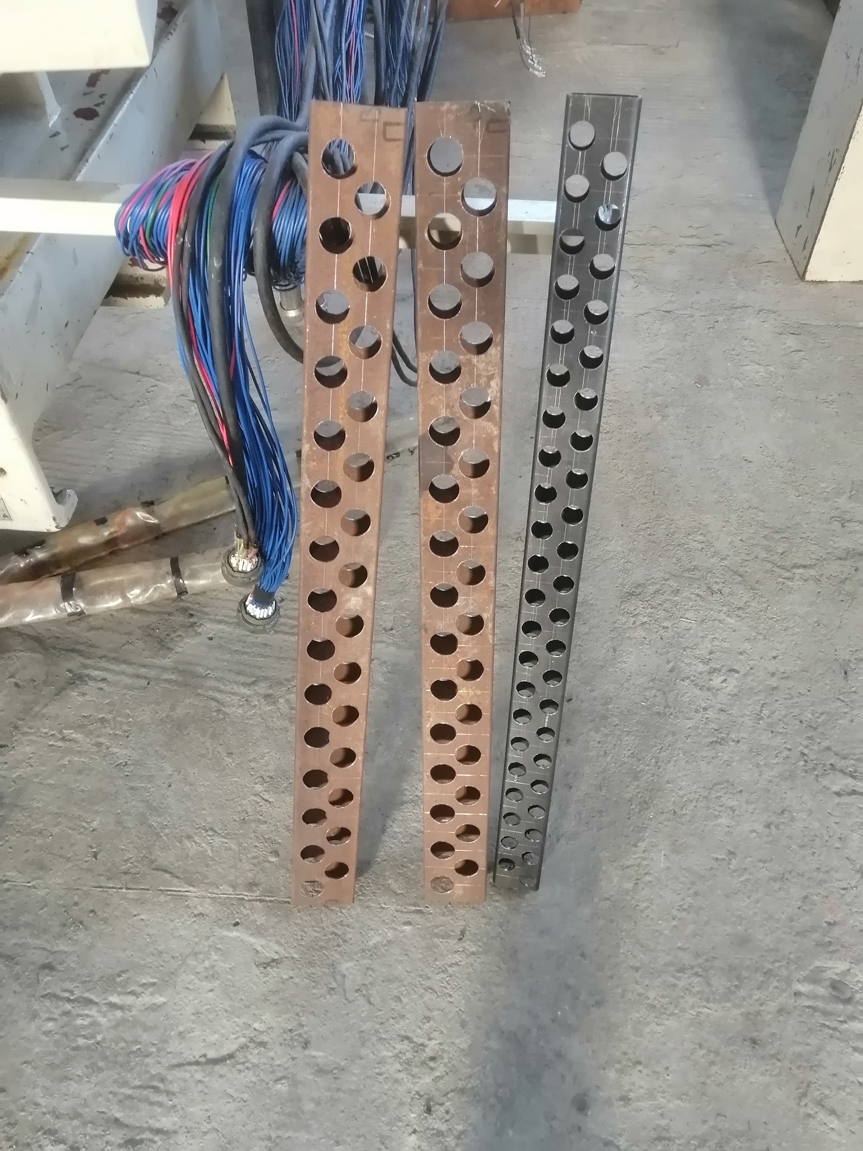

Достал бардак в сверлах с хвостом КМ.
Сделал сегодня полочку.
Весь ассортимент КМ1-КМ4 по ГОСТ + свободные дырки под втулки.
На днях поставлю в стеллаж на рельсы и будет чудо хранилка для сверлышков.
Профильная труба 80*40*4мм
IMG_20200729_185342.jpg (4228 просмотров) <a class='original' href='./download/file.php?id=184441&mode=view' target=_blank>Загрузить оригинал (2.98 МБ)</a>
Сверлим дырки.
IMG_20200729_185348.jpg (4226 просмотров) <a class='original' href='./download/file.php?id=184447&mode=view' target=_blank>Загрузить оригинал (2.52 МБ)</a>
Собираем всё в кучу
IMG_20200730_134055.jpg (4228 просмотров) <a class='original' href='./download/file.php?id=184442&mode=view' target=_blank>Загрузить оригинал (4.12 МБ)</a>
IMG_20200730_134103.jpg (4228 просмотров) <a class='original' href='./download/file.php?id=184443&mode=view' target=_blank>Загрузить оригинал (3.73 МБ)</a>
IMG_20200730_134137.jpg (4228 просмотров) <a class='original' href='./download/file.php?id=184444&mode=view' target=_blank>Загрузить оригинал (4.1 МБ)</a>
Делаем из дырок - отверстия.. Заколебался разверткой вручную крутить.
IMG_20200730_140702.jpg (4226 просмотров) <a class='original' href='./download/file.php?id=184446&mode=view' target=_blank>Загрузить оригинал (4.65 МБ)</a>

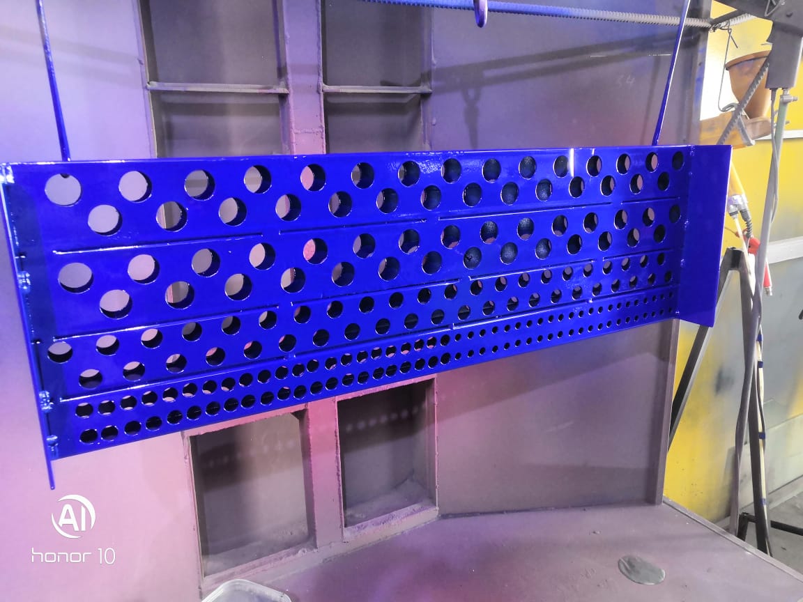

Красим толстым слоем порошка.
полка.jpeg (4228 просмотров) <a class='original' href='./download/file.php?id=184445&mode=view' target=_blank>Загрузить оригинал (120.61 КБ)</a>

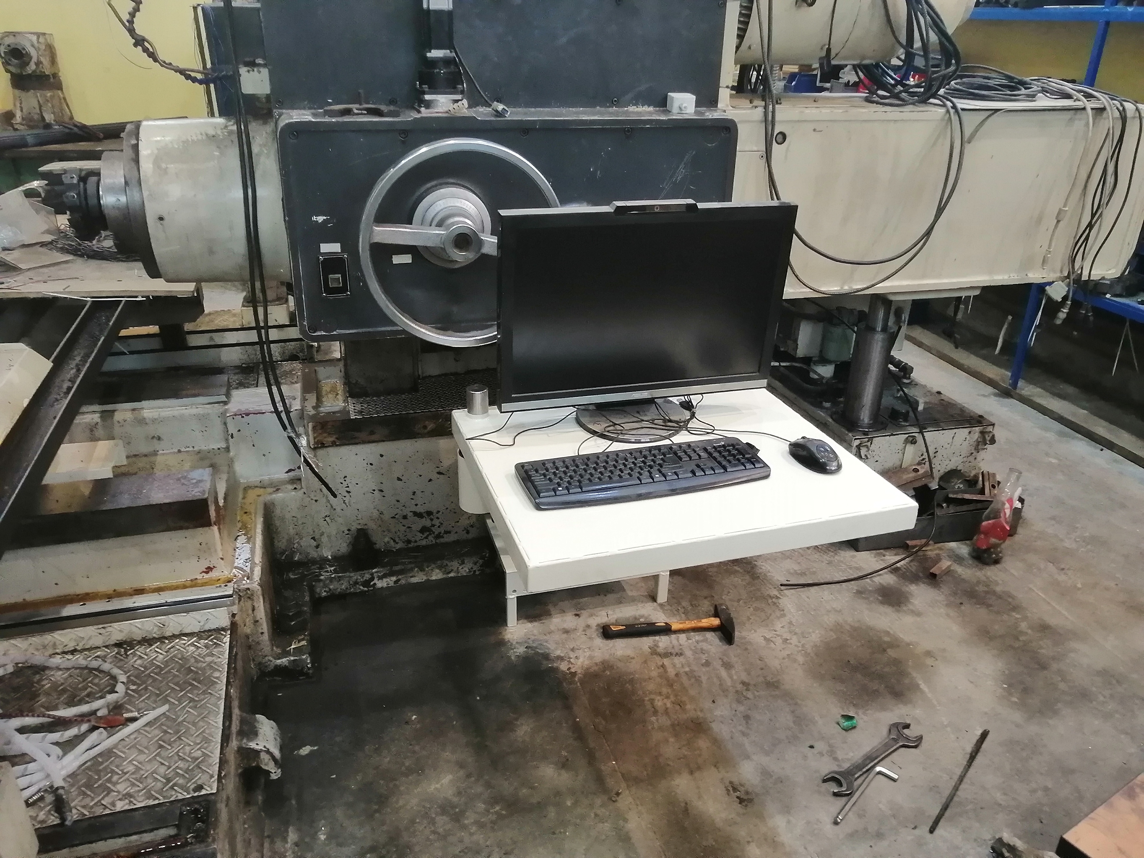

Сегодня пришли детальки с пескоструйки и порошковой покраски.
Собрал столик на место. Столик предназначен только для Монитора и клавиатуры станка.

Столик в сборе
IMG_20200731_154857.jpg (4099 просмотров) <a class='original' href='./download/file.php?id=184470&mode=view' target=_blank>Загрузить оригинал (3.18 МБ)</a>
IMG_20200731_154904.jpg (4099 просмотров) <a class='original' href='./download/file.php?id=184471&mode=view' target=_blank>Загрузить оригинал (2.98 МБ)</a>
IMG_20200731_154947.jpg (4099 просмотров) <a class='original' href='./download/file.php?id=184472&mode=view' target=_blank>Загрузить оригинал (2.56 МБ)</a>
IMG_20200731_154959.jpg (4099 просмотров) <a class='original' href='./download/file.php?id=184473&mode=view' target=_blank>Загрузить оригинал (2.31 МБ)</a>
IMG_20200731_155013.jpg (4099 просмотров) <a class='original' href='./download/file.php?id=184474&mode=view' target=_blank>Загрузить оригинал (3.35 МБ)</a>
IMG_20200731_155027.jpg (4099 просмотров) <a class='original' href='./download/file.php?id=184475&mode=view' target=_blank>Загрузить оригинал (2.78 МБ)</a>
На очереди пульт управления.

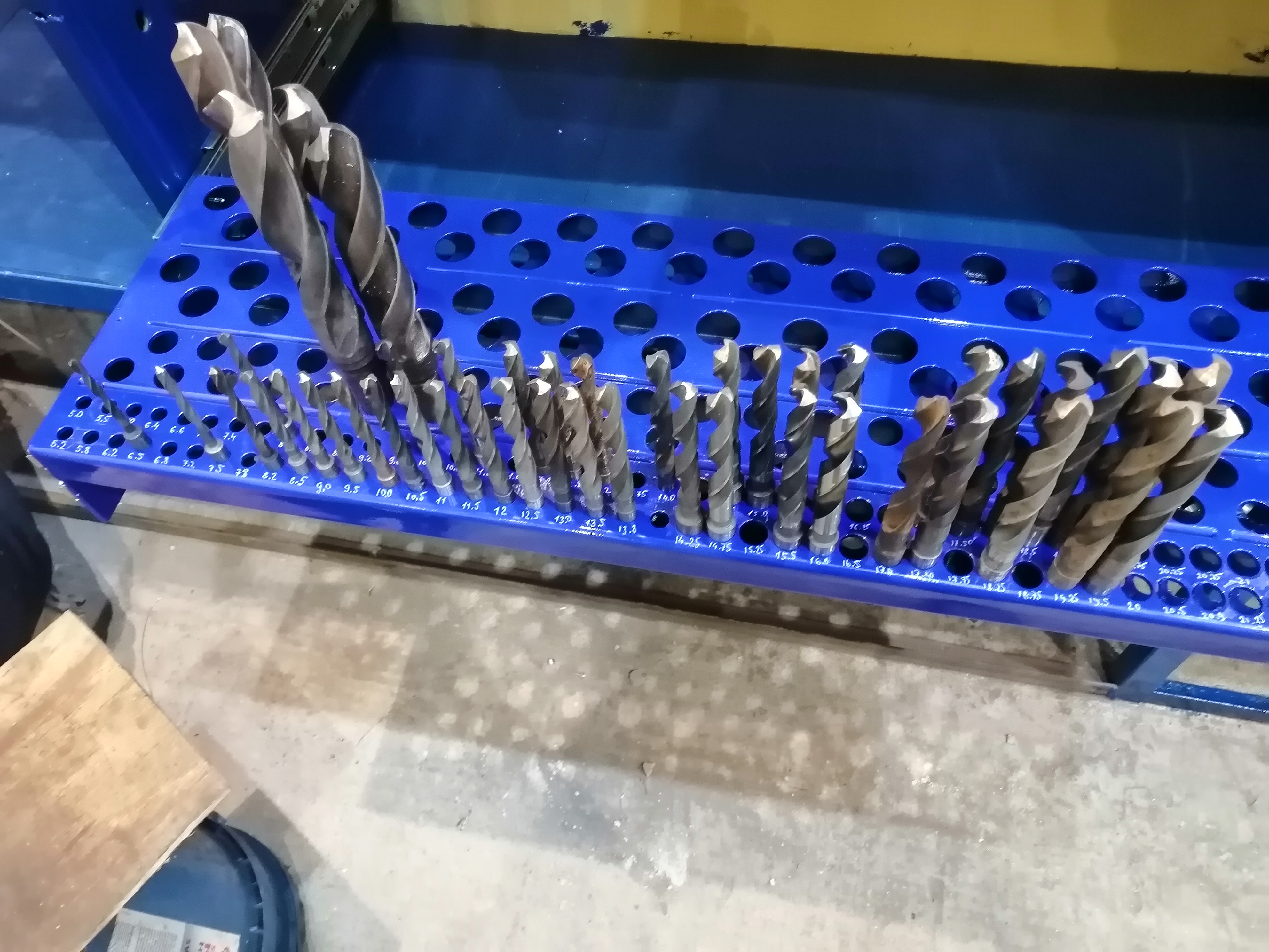

Так-же получил с покраски свою новую подставку для сверлышек. Внешний вид мне очень понравился. :)

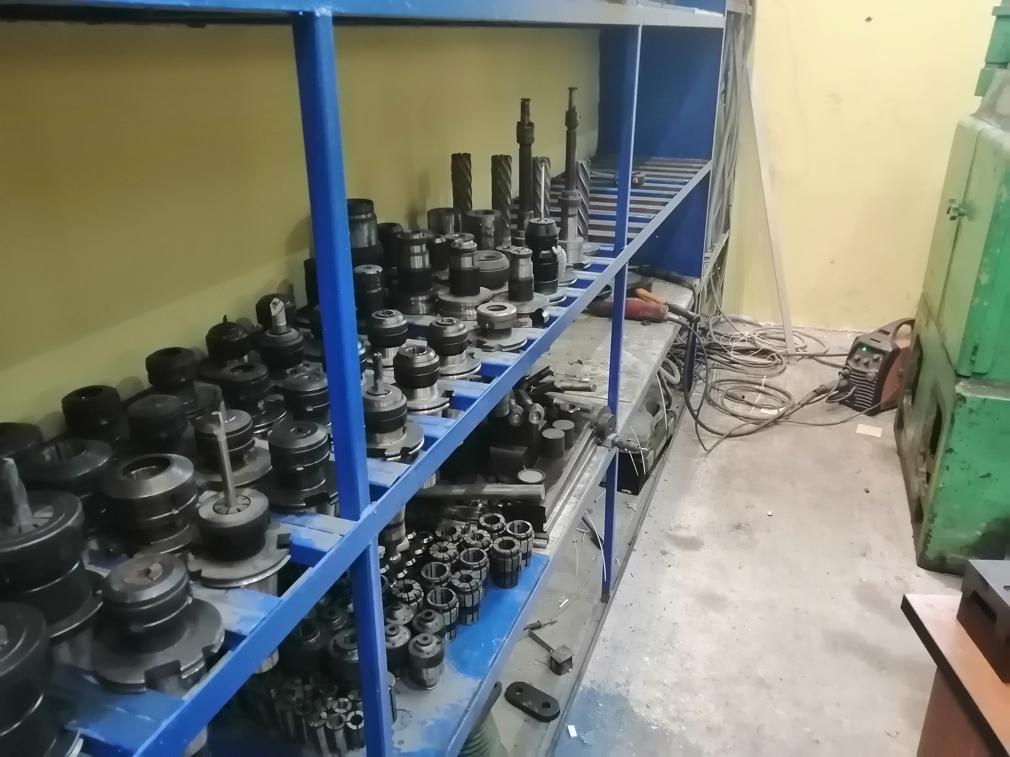

В связи с получением полки пришлось устраивать модернизацию стеллажа для оснастки.
Были добавлены места хранения для оправок и доделана полка которая ждет своего часа уже почти год.
IMG_20200731_152007.jpg (4098 просмотров) <a class='original' href='./download/file.php?id=184479&mode=view' target=_blank>Загрузить оригинал (2.69 МБ)</a>
IMG_20200731_152013.jpg (4098 просмотров) <a class='original' href='./download/file.php?id=184480&mode=view' target=_blank>Загрузить оригинал (2.23 МБ)</a>

Доделал полочку под сверла, заодно расставил новый комплект который частично передали со склада.
Получилось вроде неплохо. Единственный косяк - надо было между сверлами расстояние чуть больше делать. Но переделывать неохота, всё вроде функционально и не цепляется друг за друга.
IMG_20200802_172926.jpg (3979 просмотров) <a class='original' href='./download/file.php?id=184547&mode=view' target=_blank>Загрузить оригинал (2.5 МБ)</a>
IMG_20200802_182209.jpg (3979 просмотров) <a class='original' href='./download/file.php?id=184548&mode=view' target=_blank>Загрузить оригинал (2.52 МБ)</a>

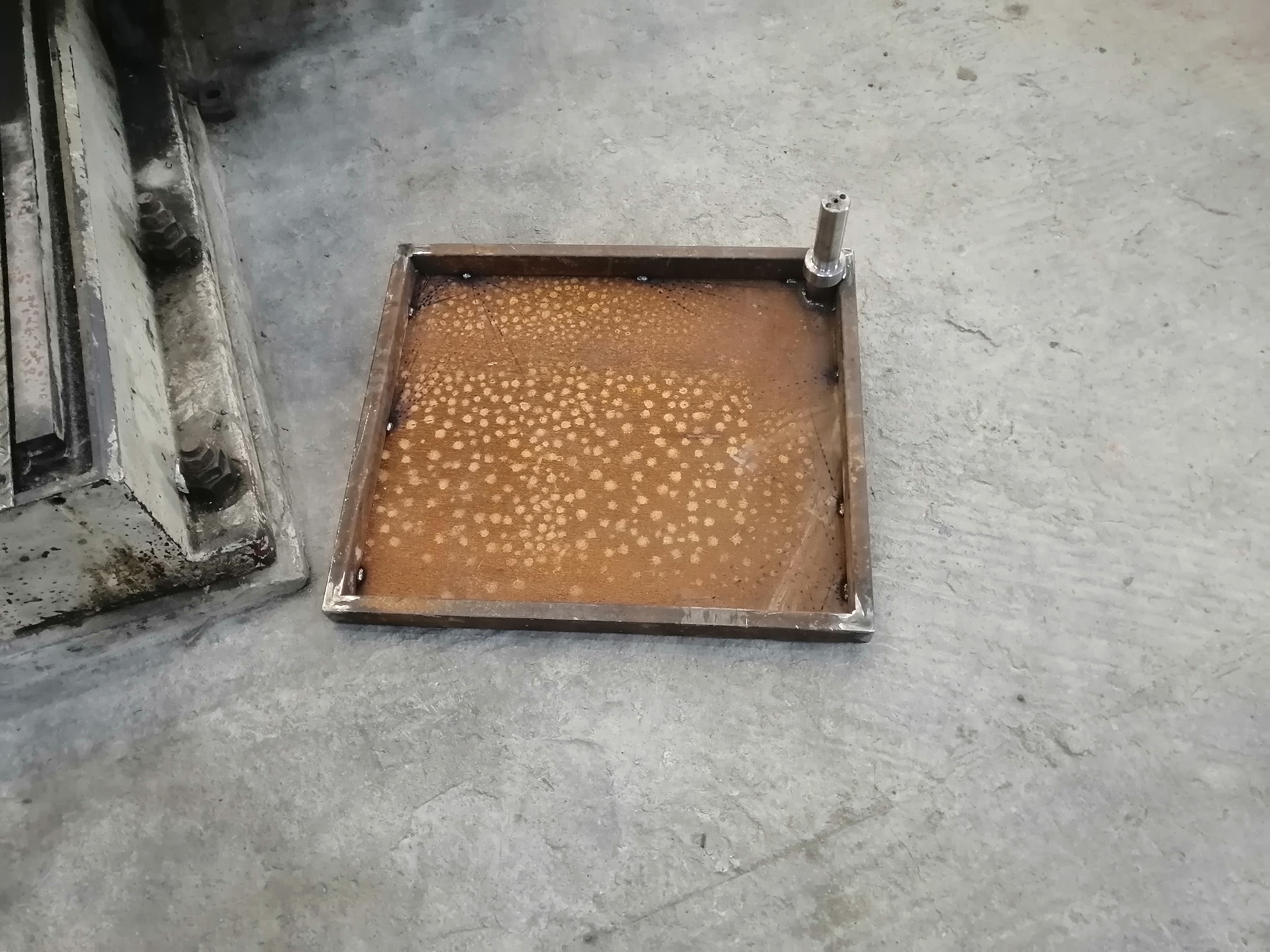

Заодно сделал наконец-то "Шифонер" для борштанг, скалок и прочего длинного осевого инструмента. Влезает 12 оправок ИСО50 в три ряда, надеюсь этого будет достаточно. Зато теперь душа моя спокойна и умиротворена и можно не беспокоится за то что все инструменты окривеют. :hehehe: Завтра еще внутри крючочки для лекальных и поверочных линеек прибью и вообще ляпота будет.
Супруга моя любимая тоже внесла свою героическую лепту, покрасила всё собранное ударными темпами.
IMG_20200802_172915.jpg (3979 просмотров) <a class='original' href='./download/file.php?id=184549&mode=view' target=_blank>Загрузить оригинал (2.53 МБ)</a>
IMG_20200802_185034.jpg (3979 просмотров) <a class='original' href='./download/file.php?id=184550&mode=view' target=_blank>Загрузить оригинал (1.6 МБ)</a>
IMG_20200802_185045.jpg (3979 просмотров) <a class='original' href='./download/file.php?id=184551&mode=view' target=_blank>Загрузить оригинал (1.73 МБ)</a>
