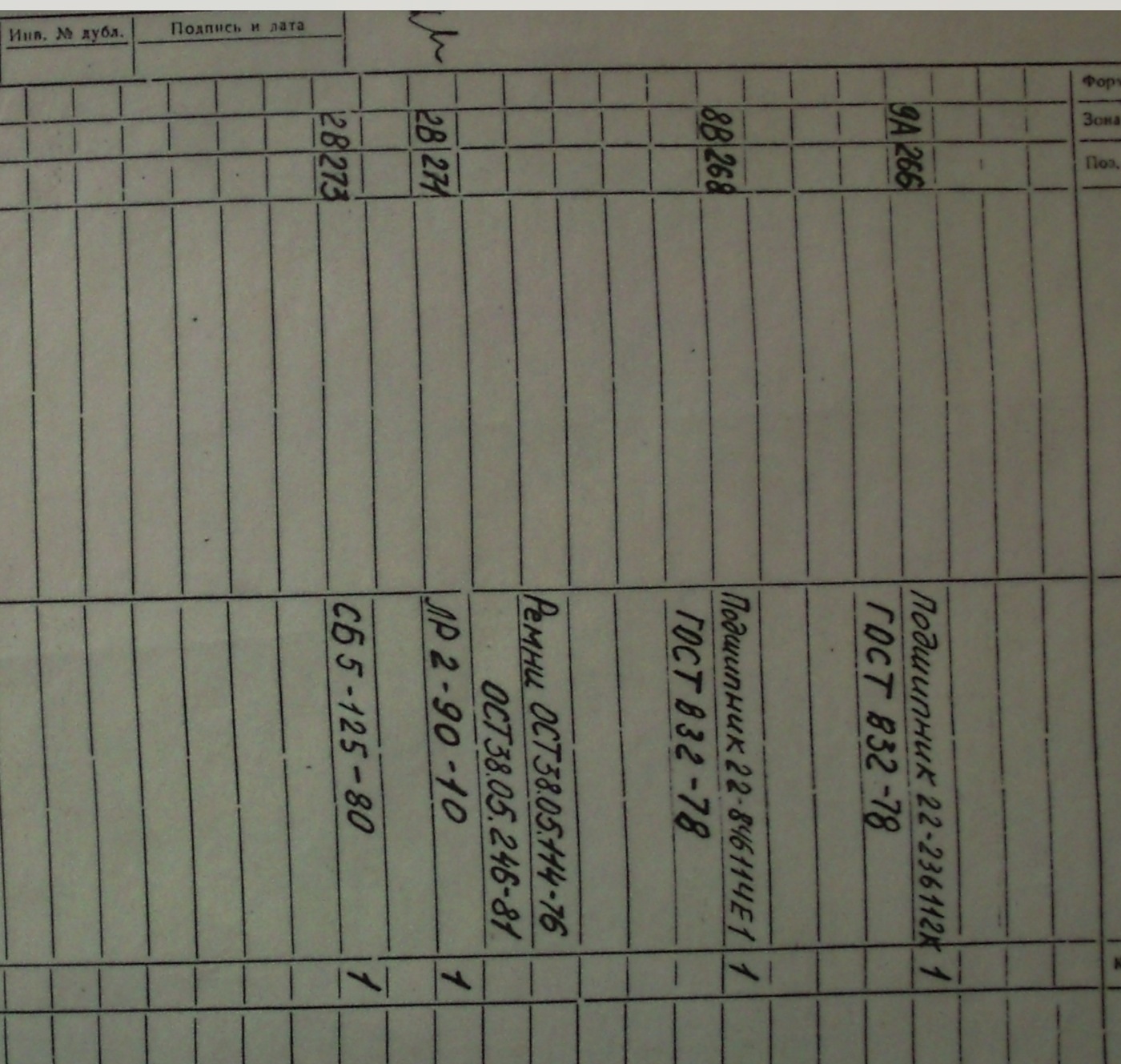

Re: Чпу на токарный
Коль - а у него триплекс по паспорту идет как "готовый набор" или предполагается подгонка ???
Re: Чпу на токарный
Лёх, в оригинале так и есть , спереди триплекс, сзади дуплекс
Тут ни чего не колхозили, всё оставили в штатном исполнении
Все довольно просто и не надо регулировать натяжку подшипников
Re: Чпу на токарный
Коль я не о том.. у меня и мысли небыло что там че то колхозили. меня интересовало - триплекс этот - это заводское решение - он так и продается комплектом из трех подшипников предварительно отобранных и ориентированых ?? или он собран из разных подшипников подгонкой ?? в паспорте что сказано ? дуплексы встречал. триплекс ниразу.. вот и интересуюсь потому как здорово бы упростило жизнь..
Re: Чпу на токарный
В паспорте идёт одним подшипником, то есть комплектом из трёх
Вроде видел в продаже , только с другой буквой

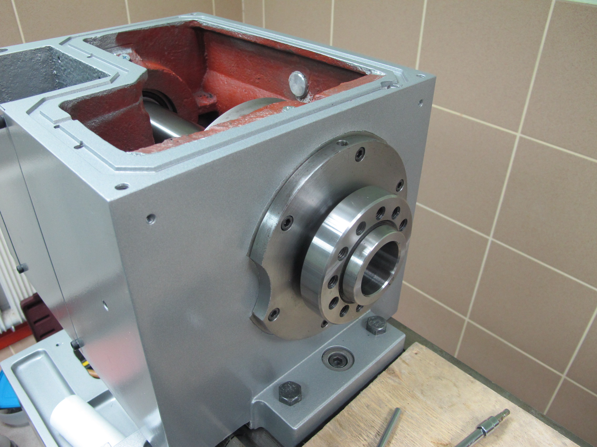

Поставили шпиндель, без нюансов всеже не обошлось
Нужна очень точная затяжка переднего фланца, иначе триплекс легко клинит
С задним дуплексом без проблемно

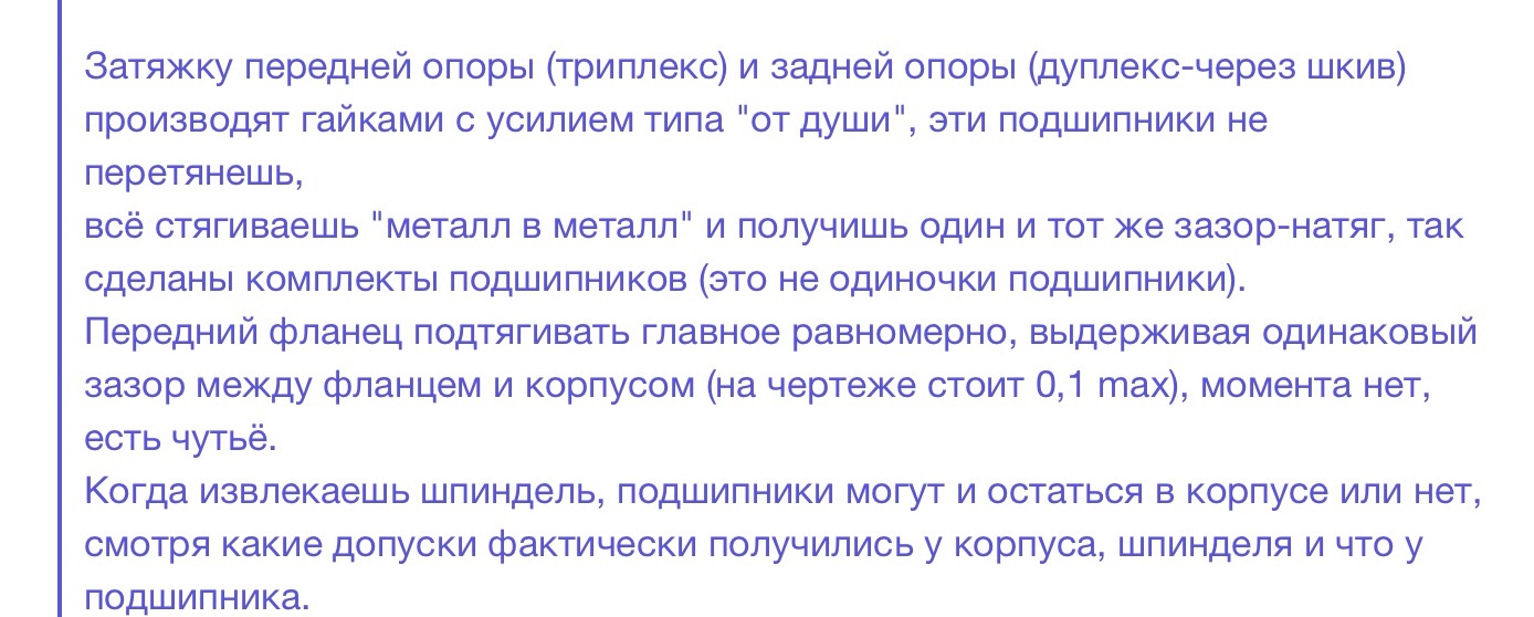

Коль спасибо. именно это и интересовало. то есть можно найти тройку изначально подобранных и ориентированных подшипников.. радует.. по затяжке чет непонятно.. по идее что дуплекс, что триплекс должен тянуться без поблем. просто с установленным моментом.. из за чего его клинит ? ведь насколько я понимаю смысл дуплекса или триплекса как раз в изначально подобранном натяге.. то есть взял, поставил, затянул и получил требуемые параметры.. обоймы должны собраться в упор друг к другу "в пакет".. чет мне кажеца что че то не так.. хотя хз.. с триплексами не сталкивался. но дуплексы с которыми сталкивался от затяжки как то не зависили особо.. во всяком случае точно затяжку ловить не нада было.. тупо с предписанным моментом затянул и привет..
Re: Чпу на токарный
По затяжке, есть письмо от разработчика
Жаль уже не работает на заводе , да и походу завод загибается
Там есть такой момент, типо чутьё затяжки :)
Вот примерно так, затягиваю фланец, естесно равномерно, при этом кручу руками шпиндель
В какой то момент шпиндель начинает тормозиться в определенной точке, отпускаю болт и поддятигиваю , что бы не было клина
Там реально так , буквально чуть перетянул болт и клин
Естесно болты кручу равномерно и по диагоналям
Первоначальная затяжка по щупу 0.1 мм
Я даже практически уверен, если тянуть с определенным усилием все болты, то будет клинить
Видимо передний фланец несколько слабоват
Но щас вроде все чётко, надо еще проверить торцевое смещение по микронному индикатору, по соточному хода нет
Последний раз редактировалось nik1 24 окт 2014, 11:56, всего редактировалось 1 раз.

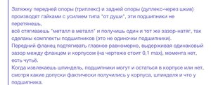

Re: Чпу на токарный
Вот дословно по затяжке
image.jpg (3470 просмотров) <a class='original' href='./download/file.php?id=35491&mode=view' target=_blank>Загрузить оригинал (208.91 КБ)</a>

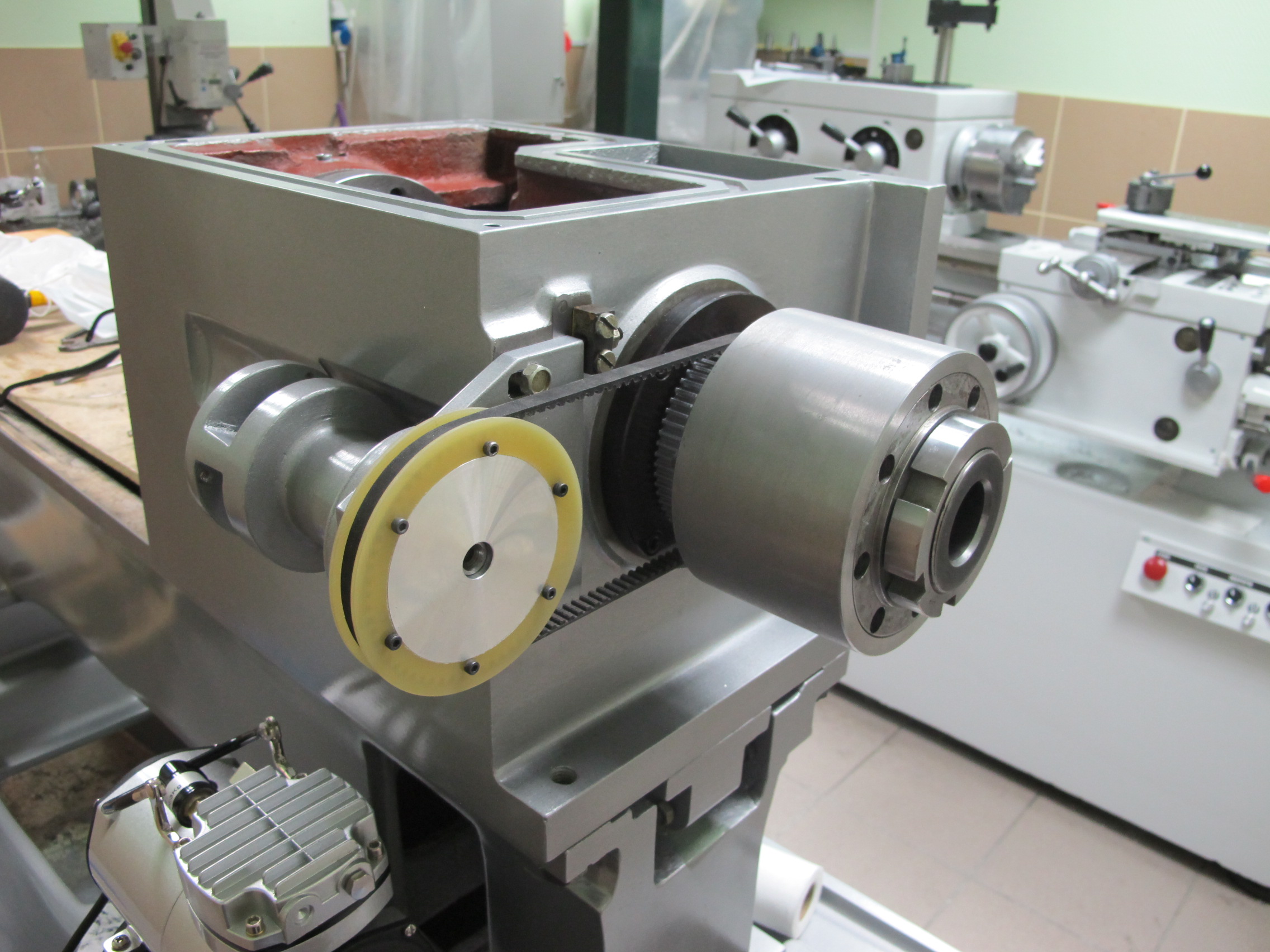

На энкодер шпинделя приделали новые колеса, под ремень HTD
Штатный ремешок не айс, с него резина сыпется, целая кучка внизу была
Пришли резцы под поликлиновый шкив, но снова не совсем точные
Буду пробовать на люминьке, может прокатит
IMG_0013[1].JPG (3446 просмотров) <a class='original' href='./download/file.php?id=35499&mode=view' target=_blank>Загрузить оригинал (850.02 КБ)</a>
IMG_0014[1].JPG (3446 просмотров) <a class='original' href='./download/file.php?id=35500&mode=view' target=_blank>Загрузить оригинал (734.41 КБ)</a>
