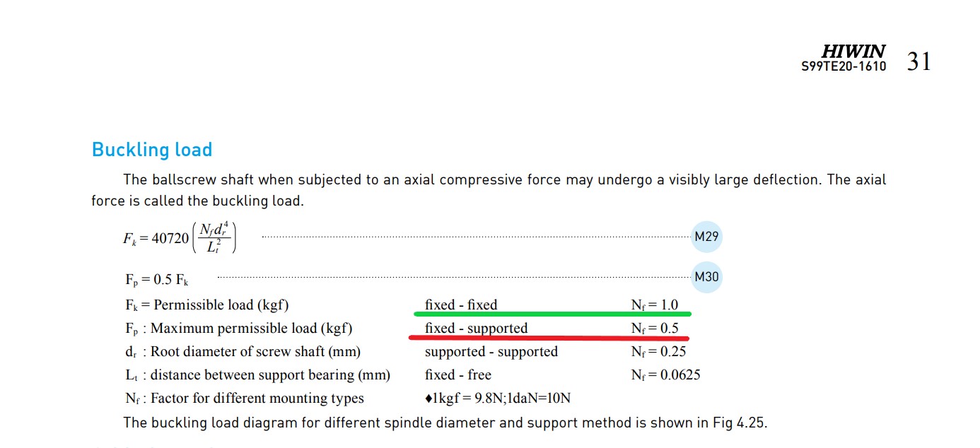

Samodelkin 88 писал(а):frezeryga, а почему ты на станке подразумевающем хорошую жесткость применил установку ШВП с применением фиксированной и плавающей опоры?
Самому интересно

То есть, если бы он применил опоры по схеме fixed-fixed (фиксированная-фиксированная), то вопросов бы не было?

Prav писал(а):то вопросов бы не было?
С моей стороны- нет.

Где то он кричал что опоры слабое место. Здесь он хочет получить жесткость, соответственно нужно ШВП ставить в распор или в натяг. Вот и интересно чем он руководствовался, по незнанию или и так пойдет.
Re: стальной зверек 600х400х200 с АТС
тема опор еще открыта. возможно будет как на микони 2 фиксированных. сейчас производится попытка переобутся на 750вт сервы но их размер тянет за собой переобувку на 25ю механику. прорисую посмотрю как лезет. а то всеже ссыкотно шпиндель тяжелый. если кто умет расчитывать прикиньте какой вес по расчетам тянет серва 400вт с прямым приводом на винт с шагом 5мм? ускорение допустим 1000

frezeryga писал(а):тема опор еще открыта
Делай fixed-fixed, по нагрузке вдвое лучше картина.

Lafayette писал(а):Где то он кричал что опоры слабое место. Здесь он хочет получить жесткость, соответственно нужно ШВП ставить в распор или в натяг. Вот и интересно чем он руководствовался, по незнанию или и так пойдет.
На наших мелких Хаасах концы винтов с пластиковыми заглушками висят в воздухе . Кажется, ничего плохого тут нет.

Забываете о диаметре винтов и сборке подшипников в опоре. Не удевлюсь если там комбинированный стоит.

frezeryga писал(а):сейчас производится попытка переобутся на 750вт сервы но их размер тянет за собой переобувку на 25ю механику. прорисую посмотрю как лезет. а то всеже ссыкотно шпиндель тяжелый. если кто умет расчитывать прикиньте какой вес по расчетам тянет серва 400вт с прямым приводом на винт с шагом 5мм? ускорение допустим 1000
не потянет без противовеса. вверх же будет ускорение +g. У них же около 1,5 N.m?
у даркстона на сайте есть калькулятор момента готовый, вроде правильно считает

frezeryga писал(а):тема опор еще открыта. возможно будет как на микони 2 фиксированных. сейчас производится попытка переобутся на 750вт сервы но их размер тянет за собой переобувку на 25ю механику. прорисую посмотрю как лезет. а то всеже ссыкотно шпиндель тяжелый. если кто умет расчитывать прикиньте какой вес по расчетам тянет серва 400вт с прямым приводом на винт с шагом 5мм? ускорение допустим 1000
какой вес оси?

Не думаешь что 25 типо размер уже перебор? Я на Z себе заказал 20 швп, и то потому что не смог найти 16 подходящей длины.

мотор шпиндель bt30 это 40кг вроде, +то сё будет кг 80
пс, в каталоге et 110 шпиндель 25кг
