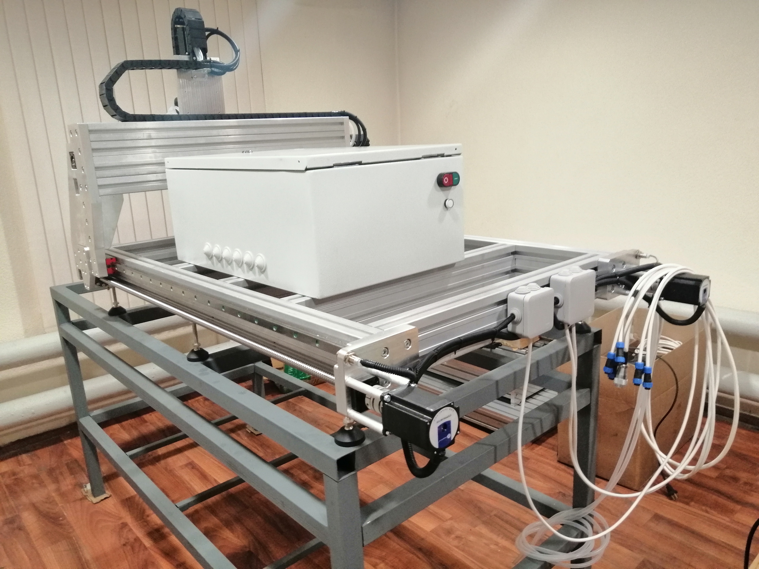

С кабелями все.
Портальник 1000х650х150.jpg (3678 просмотров) <a class='original' href='./download/file.php?id=171591&mode=view' target=_blank>Загрузить оригинал (1.6 МБ)</a>

Подскажи, разъёмы на кабелях для подключения в электрический ящик, сколько стоили и есть ли смысл с ними заморачиваться? У меня Фрезер в гараже стоит и щит будет висеть на стене, сам проект не на продажу. Думал сделать прямое подключение в ящик ( не через разъемы)...
У меня вообще от старой версии остался один ящик который висит на стене, но он слишком маленький и второй ящик я хочу докупить, там буду стоять тороидальные трансформаторы (4шт) и 1 импульсный блок питания, то есть думал сделать два ящика, один для управления станком, второй для питания всех моторов...
А так, разъемы выглядят красиво! Единственное интересует, как у них контакт - если в гараже температура холодная / теплая, не может ли быть там какой-то плохой контакт или какое-нибудь дребезжание контакта или ещё что-нибудь? Ведь любое дополнительное соединение - это ведь не есть хорошо? или я ошибаюсь?

Без разъёмов не кашерно как то. С ними по удобственней... У меня такие : https://ru.aliexpress.com/item/32806759 ... 33edN2aSfA Проблем не было, можно потолще взять.
CNC-Logic
Сообщения: 1540
Репутация: 815
Откуда: г.Новосибирск
Re: Портальник из профиля 1000х650х150 V2 (открытый проект)
Сообщение CNC-Logic »
Я пока что ставлю разъёмы такого типа https://ru.aliexpress.com/wholesale?cat ... ext=HDC+24
Не люблю пайку.

CNC-Logic писал(а):Я пока что ставлю разъёмы такого типа https://ru.aliexpress.com/wholesale?cat ... ext=HDC+24
Не люблю пайку.
1 разъем на все провода? Или по одному разъему на каждую ось?
CNC-Logic
Сообщения: 1540
Репутация: 815
Hugo писал(а):1 разъем на все провода? Или по одному разъему на каждую ось?
Все концевики и шаговики в одном разъёме (HDC 24). Шпиндель отдельно.

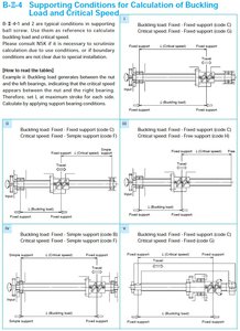

Про опоры это местный холивар. Но из практики и по моему мнению опоры нужны с обеих сторон.
Samodelkin 88 писал(а):На крупноформатном станке Умника был дикий расколбас при одноопорной схеме.
Ключевое слово "крупноформатном". Нужно следовать рекомендациям производителей ШВП по диаметрам, длине, скорости вращения и количеству опор в связи с этими факторами, и будет всем счастье.
Antigoogle писал(а):у фрезяги закрепление с одной стороны - вторая висит на подшипнике ШД
Насколько я помню, у него муфта с эластичной вставкой стоит, соответственно подшипники ШД не нагружены.

Сергей Саныч писал(а):Нужно следовать рекомендациям производителей ШВП
Поэтому одноопорную схему я не применяю на горизонтальных осях, а на зетке- в соответствии со схемой из мануала производителя ШВП. Не нужно изобретать велосипеды в таких сферах.

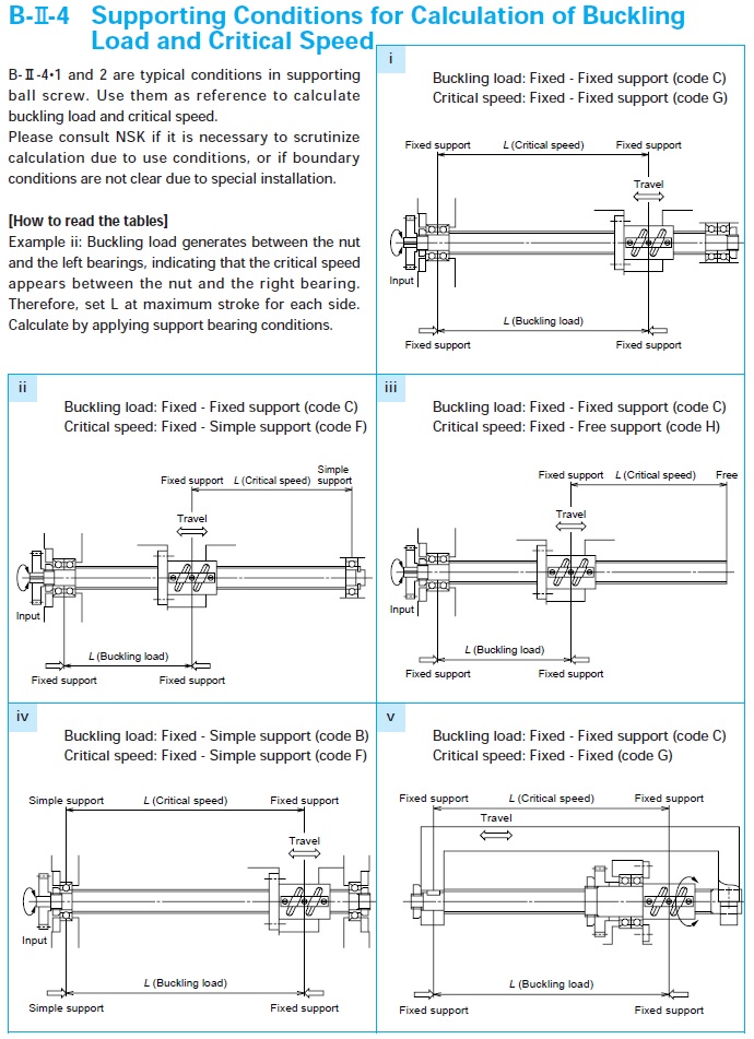

Samodelkin 88, производители допускают различные схемы:
shvp.jpg (2695 просмотров) <a class='original' href='./download/file.php?id=173078&mode=view' target=_blank>Загрузить оригинал (219.32 КБ)</a>
