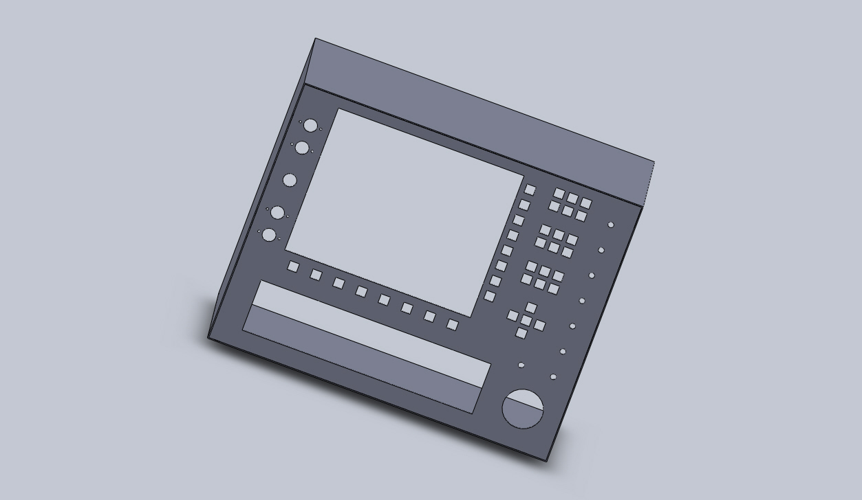

Монитор + зазор + мать + PCI плата + зазор. примерно правильно.
:bender:
Re: MyGUI
А что за PCI плата? Её кстати можно боком положить - переходники продаются.

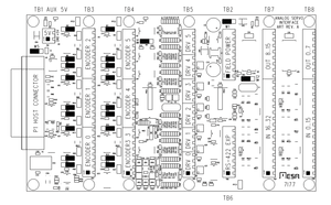

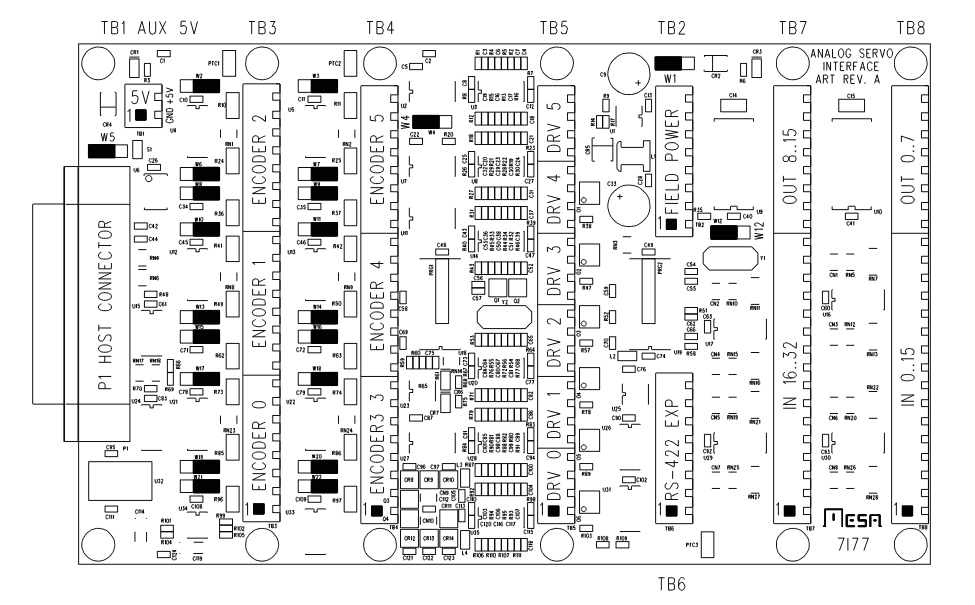

Re: MyGUI
эммм... они там все вроде прямоугольные :)
Вот тут какой:
7i77 connectors.png (3065 просмотров) <a class='original' href='./download/file.php?id=8421&mode=view' target=_blank>Загрузить оригинал (169.49 КБ)</a>
Lexxa
Сообщения: 2693
Репутация: 319
Откуда: ryazan
Re: MyGUI
Сообщение Lexxa »
ааааааааа, блина, опечатка.
не в 7i77, а в 5i25
upd поправил

Делаю глубину 250. передняя панель будет прикручиваться по периметру (для придания жесткости), но и в то же время
хочу ее сделать на петлях с открытием в сторону (для обслуживания)
"средняя" панель неподвижная - на ней "комп"
ну и задняя крышка...

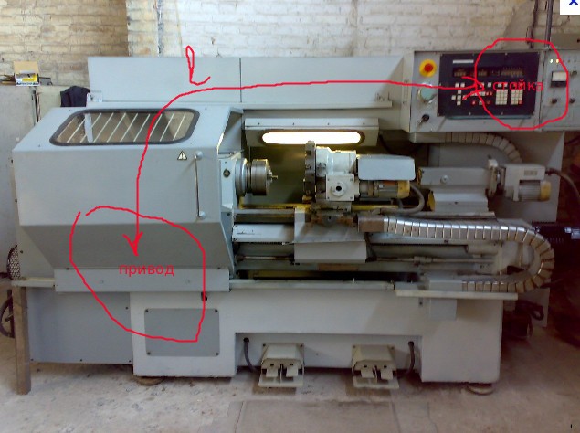

Lexxa писал(а):например тот же 16А20ф3 с нц-31. То длину проводов Uзадания там особо никто не уменьшал.
да - хотел тот же аргумент привести расстояние не сильно увеличится
Lexxa
Сообщения: 2693
Репутация: 319
Откуда: ryazan
Re: MyGUI
Сообщение Lexxa »
nkp, то куда ты показал ничего нет)))
1) это не 16А20Ф3, это вроде бы 16Б16Ф3
2) то место куда ты указал, там с другой стороны двигло, к которому приходят силовые.
3) привод там стоит с правой стороны, как сейчас смотрим в большом шкафу и провода там короткие.
4) аргумент "за" еще и длина проводов от тахогенераторов в станках с болгарскими приводами. Уж этим точно никто не парится)))
:bender:
Сообщения: 8167
Репутация: 1589
Re: MyGUI
Сообщение nkp »
Это 16Б16
делаю именно к ним
там куда показал - сзади конечно - привода ("приводы" наверно правильней)
сегодня их прикручивал - так что еще не успел забыть :)
Lexxa
Сообщения: 2693
Репутация: 319
Откуда: ryazan
Re: MyGUI
Сообщение Lexxa »
чет ты мне сказки про месторасположение приводов рассказываешь.
или мы понятия путаем
:bender:

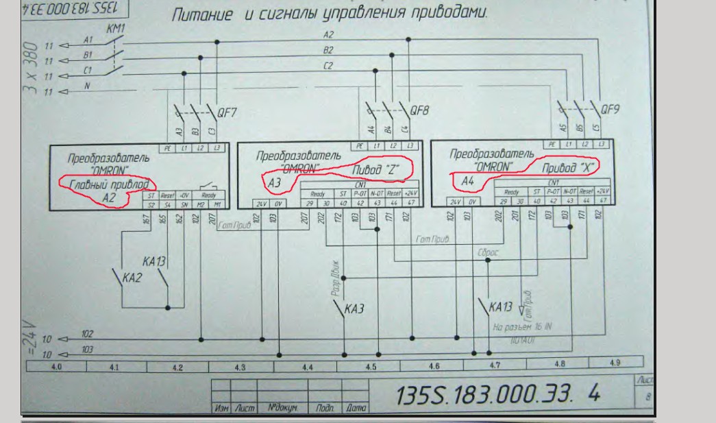

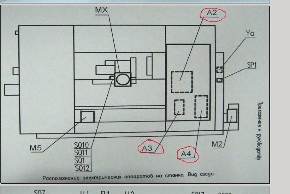

пока дома - покажу тебе картинки из сказки паспорта :) :
если смотреть сзади - у нас 2 шкафа:
слева с электроавтоматикой (888 реле ,пускатели головы, б\п и пр.)
справа наш шкаф с приводами (кемтор,кемток, дроссели,транс на возбуждение МР,транс на выход двухкоординатного привода подач,пускатели приводов)
Выделение(027).jpg (3035 просмотров) <a class='original' href='./download/file.php?id=8455&mode=view' target=_blank>Загрузить оригинал (123.08 КБ)</a>
Выделение(028).jpg (3035 просмотров) <a class='original' href='./download/file.php?id=8456&mode=view' target=_blank>Загрузить оригинал (137.77 КБ)</a>
паспорт не на мой конкретно станок-но суть такая же
(когда то будут еще и фото)
Lexxa
Сообщения: 2693
Репутация: 319
Откуда: ryazan
Re: MyGUI
Сообщение Lexxa »
а, ну так я и говорю, что в шкафу приводы стоят, а никак не внизу. M5 то это ж дигатель, с его расположением я ошибся.
