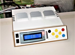

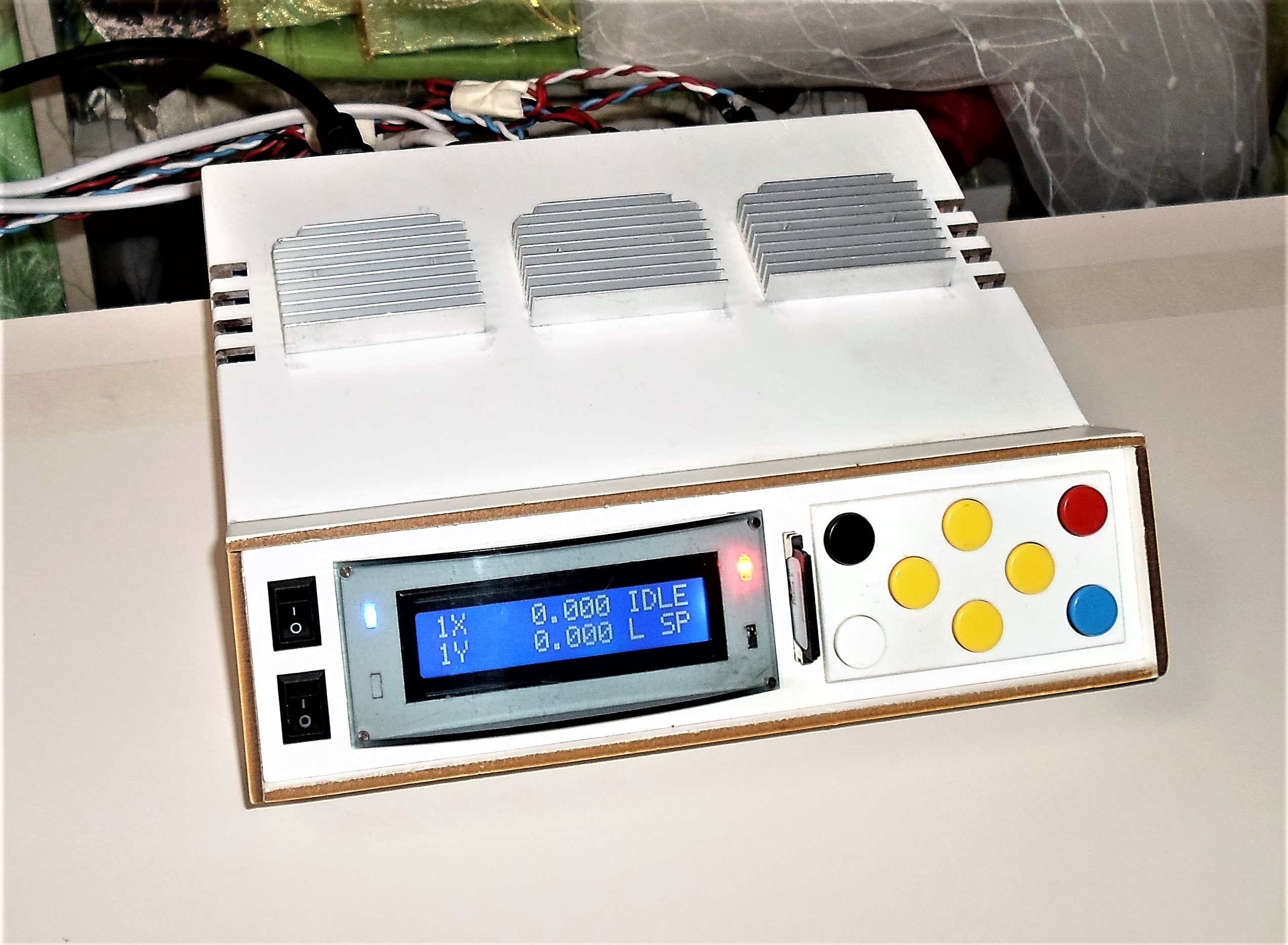

Наконец то сподобился запихать всё в корпус, правда руки не дойдут покрасить, контроллер уже "весь в работе".
SAM_5256.JPG (5388 просмотров) <a class='original' href='./download/file.php?id=162308&mode=view' target=_blank>Загрузить оригинал (820.77 КБ)</a>
Некогда даже торцы от лазерной резки шлифануть, корпус резался им же :freak_in_action:
На фоте настольный вариант, если перевернуть переднюю панель - будет настенный.

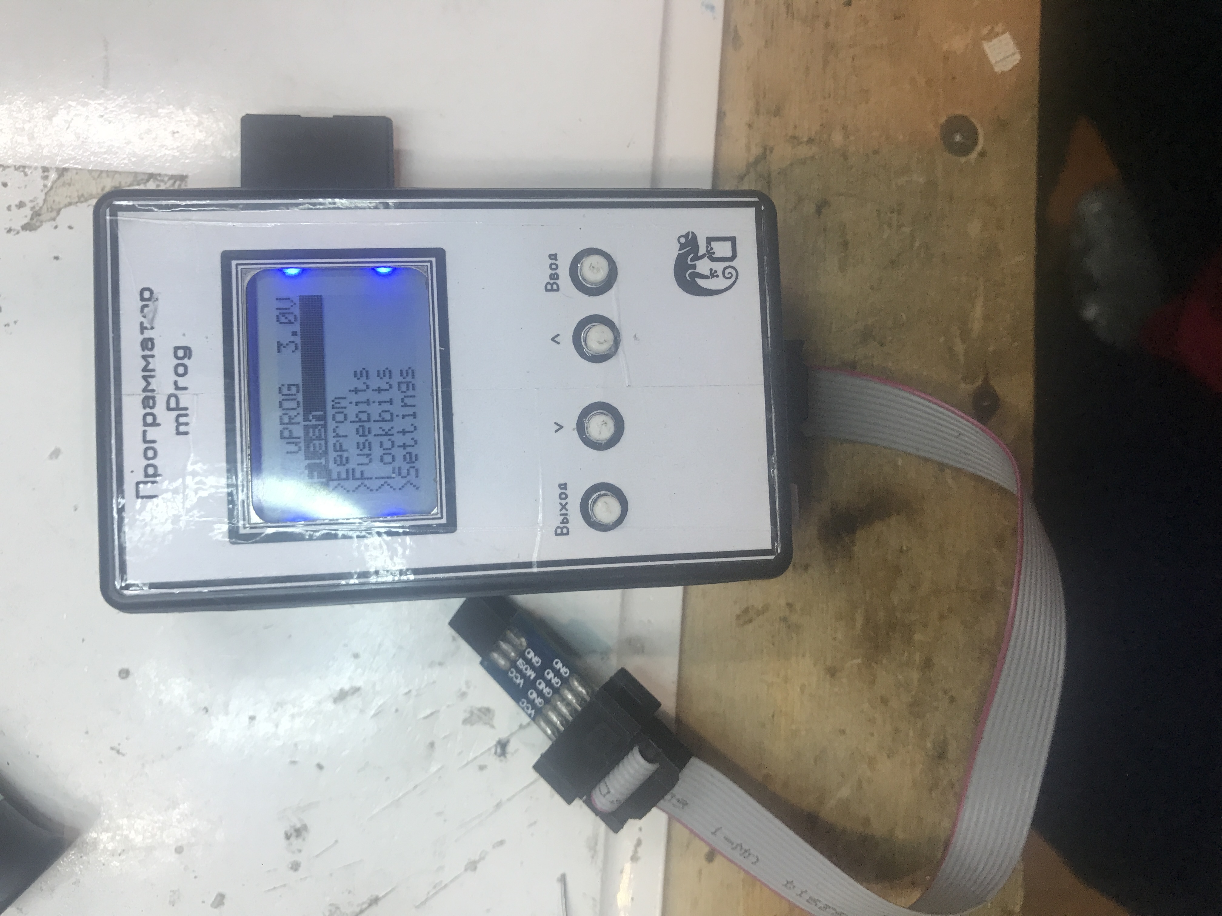

Артур, у меня в момент включения контроллера идёт сигнал вкл на "OUT1", длительность примерно секунда. Это можно как то победить?
Andrey_Pavkin
Сообщения: 211
Репутация: 293
Настоящее имя: Andrey
Сообщение Andrey_Pavkin »
Q-starь писал(а):Артур, у меня в момент включения контроллера идёт сигнал вкл на "OUT1", длительность примерно секунда. Это можно как то победить?
Есть два варианта:
1. Поставить выключатель.
2. Припоять на GND и OUT1 - 2.2 КоМ резистор (этот вариант работает на лазере ).

Не взлетело:
https://youtu.be/qdRAVKIwQ10
При инициализации два светодиодика горят, в этот момент "OUT1" сигналит на опускание-подъём и вращение насосов.
Там не сигнал ВКЛ идет, там вобще нету ни какого сигнала в этот момент, т.е. получается что ножка вообще ни к чему не подключена. Это происходит, т.к. сначала запускается Arduino'вский загрузчик, а только потом прошивка, которая уже и подает нужный сигнал на эту ножку. Сделать можно как вам Андрей посоветовал, поставить резистор. Или можно заменить загрузчик на тот, который в Arduino UNO, он по другому работает.

Козёл писал(а):Или можно заменить загрузчик на тот, который в Arduino UNO, он по другому работает.
Это на какой именно? Даже не понимаю про что разговор :thinking: Я думал Ардуина сама по себе работает, один раз прошил и всё :wik:

Q-starь писал(а):Даже не понимаю про что разговор
Резистор просто поставьте, сэкономите время. А если времени много - http://zelectro.cc/bootloaderUSBasp

У меня тоже была такая проблема, 10к резистор на минус решил проблему.

Резистор 2,2К поставил - не помогает, пока квадратики горят - лазер светит. С Бутлодером разбираться надо,зверь не понятный.
Думал уже задержку включения на пару секунд сделать на RC. :thinking:

У меня квадратики не выскакивают при включении, вам лучше перепрошить контроллер, предварительно стерев контроллер.

maga_ges,
Магомед, чем прошивали?

У меня такой вот автономный прошивальщик, mProg называется. Собирается легко, работать с ним одно удовольствие.
Ссылка на видео https://www.youtube.com/watch?v=MjrL220-Lds

Штука хорошая, но себе такую городить из-за одной Ардуины думаю не стоит. Я этим профессионально не занимаюсь. Проще с китаю "юсбасп" заказать, только ждать долго.
Q-starь писал(а):Штука хорошая, но себе такую городить из-за одной Ардуины думаю не стоит. Я этим профессионально не занимаюсь. Проще с китаю "юсбасп" заказать, только ждать долго.
Данное решение обычно используют для обновления прошивок в устройствах, которые установлены на различных объектах, где неудобно пользоваться ноутбуком, и задача состоит лишь в заливке новой прошивки.
В домашнем случае, это конечно не имеет особого смысла, на мой взгляд.
