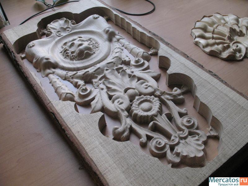

http://www.google.ru/#hl=ru&newwindow=1 ... 52&bih=706DjVellf писал(а):а что это вообще такое?из дерева делают?
