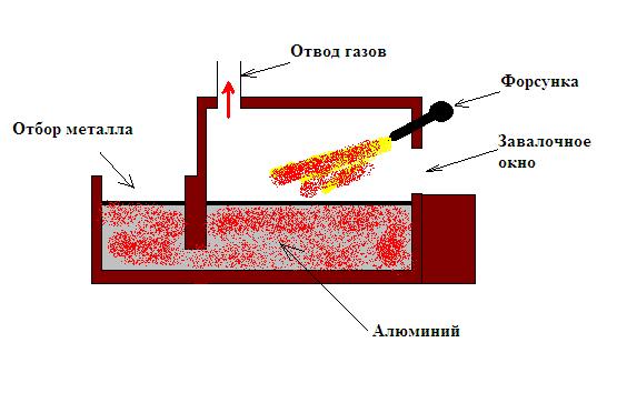

Сообщение Fisher »
Под "пламя" реальнее забабахать стационарную печурку из огнеупорного кирпича и черпать из нее скока надо люминю.
пламенная печь.JPG (2636 просмотров) <a class='original' href='./download/file.php?id=7944&mode=view' target=_blank>Загрузить оригинал (26.41 КБ)</a>
Re: Печка1 - станок для переработки алюминия
почему нагрев ведут сверху?

Fisher
Сообщения: 3317
Репутация: 424
Откуда: Киров
Сообщение Fisher »
aftaev писал(а):почему нагрев ведут сверху?
Печь такая потому-что. Пламенная.
giraf_79 писал(а):Мне кажется это очень эффекивно, греть напрямую металл.
Не просто очень, а ОЧЕНЬ эффективно.
По расплавлении металла на его "зеркало" добавляют флюс, который препятствует выгоранию.
Вот еще инфа http://www.ruschemical.com/articles/obo ... nye_pechi/

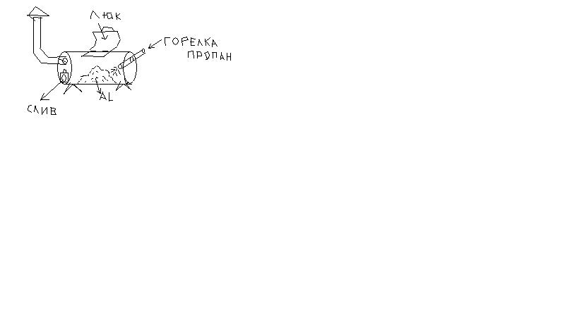

Fisher
Сообщения: 3317
Репутация: 424
Откуда: Киров
Сообщение Fisher »
В этом случае не обязательно факел направлять на металл. Лучше будет пустить его параллельно зеркалу. Будет некое подобие отражательной печи.

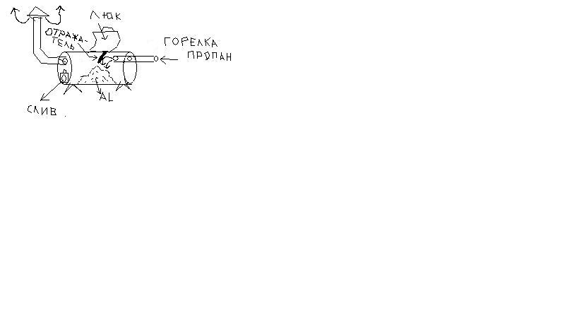

Fisher
Сообщения: 3317
Репутация: 424
Откуда: Киров
Сообщение Fisher »
Отражатель не надо ставить. А если ставить, то перед выхлопом. Диаметра баллона хватит, чтобы излучением, а не контактом пламени прогреть металл. И в этом случае он будет греться равномернее. А при контактном нагреве - будет перегрев и сгорание.

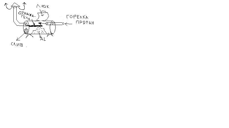

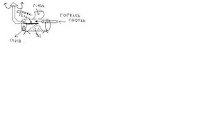

giraf_79
Сообщения: 1180
Репутация: 123
Настоящее имя: Рафаэль
Откуда: Самара
Сообщение giraf_79 »
так? :roll:
печи для отливки.JPG (2603 просмотра) <a class='original' href='./download/file.php?id=7948&mode=view' target=_blank>Загрузить оригинал (15.37 КБ)</a>
Fisher
Сообщения: 3317
Репутация: 424
Откуда: Киров
Сообщение Fisher »
Убери отражатель совсем. Нафик он нужен?
