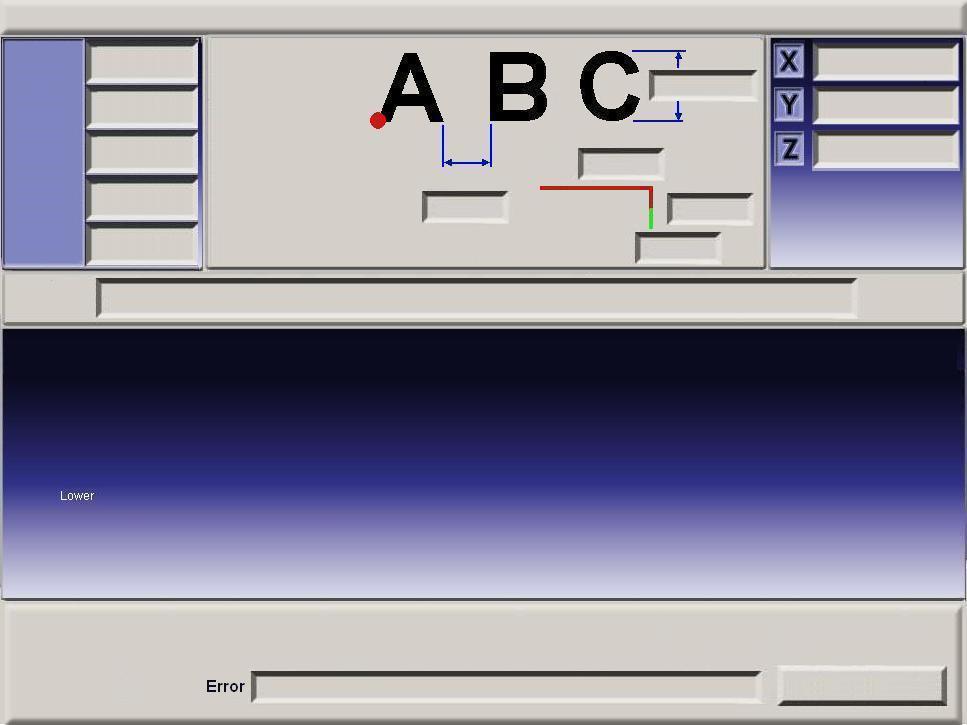

psha, меня мучает вопрос - неужели в gtk никак нельзя встроить в фон картинку ?
Re: GladeVCP и PyVCP для начинающих
Добавлено: 09 сен 2012, 11:37
psha
Можно. Есть два варианта - вручную рисовать фон (повеситься на on_expose), это то что в примерах есть
http://linuxcnc.org/docs/2.5/html/gui/g ... n_a_bitmap
Вроде как будет работать для любого виджета.

вообще то больше для окна
я в этом на зародышевом уровне - но вот началось это с темы http://cnc-club.ru/forum/viewtopic.php? ... 137#p29137
посмотрел в винде эти мастера
вот например основа мастера :
FondoWrite.JPG (4666 просмотров) <a class='original' href='./download/file.php?id=7902&sid=cd5455b6f7ffb02d9ffdcc9b531c7b7a&mode=view' target=_blank>Загрузить оригинал (56.58 КБ)</a>
все - цепляй текстовые поля и вперед - красотища!!!
ну я не к тому - чтоб брать готовое -но нарисовать картинку красивую и свою сможем
уже возникла бредовая идея покромсать картинку и слепить вокруг кнопок и полей ввода:
Выделение(038).png (4666 просмотров) <a class='original' href='./download/file.php?id=7903&sid=cd5455b6f7ffb02d9ffdcc9b531c7b7a&mode=view' target=_blank>Загрузить оригинал (462.82 КБ)</a>
но как это все поведет себя при маштабировании и разных там разрешениях ???
в общем линукс - это четкая работа того что конечно настроилось , и унылый однообразный внешний вид :(

psha писал(а):Есть два варианта
а второй какой??
Добавлено: 09 сен 2012, 12:38
psha
Вооот, раз ты сказал зачем это нужно - второй вариант :)
Взять fixed layout и сунуть в него image, кроме кнопок
Я сейчас попробовать - работает вроде
Кстати на кнопку можно сунуть картинку стандартным способом

psha писал(а):Кстати на кнопку можно сунуть картинку стандартным способом
да ,но она не растягивается на всю кнопку
(или я не нашел как это сделать :wik: )
Добавлено: 09 сен 2012, 13:09
psha
Это если картинка меньше чем кнопка? Сделать картинку больше! :)

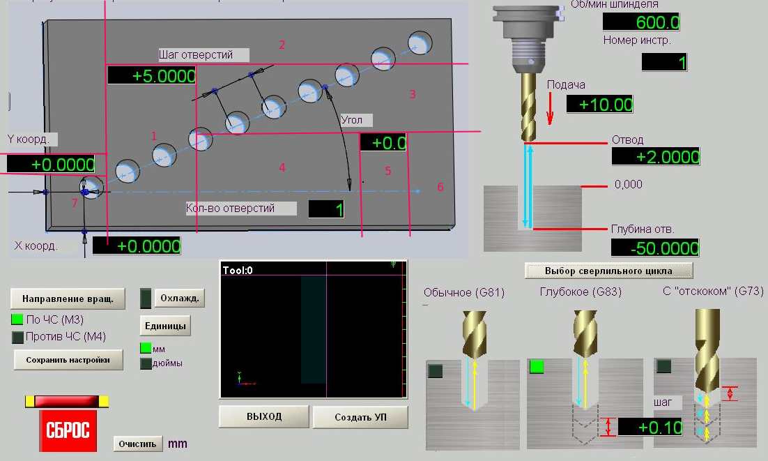

Кстати закинул скриншот drillmaster'а, который умеет это делать обоими способами

Добавлено: 09 сен 2012, 13:49
Вот это то что надо (fixed layout ) :good:
только для удобства коррекции расположения прикрутить бы к glade кнопку "скрыть\показать image"
