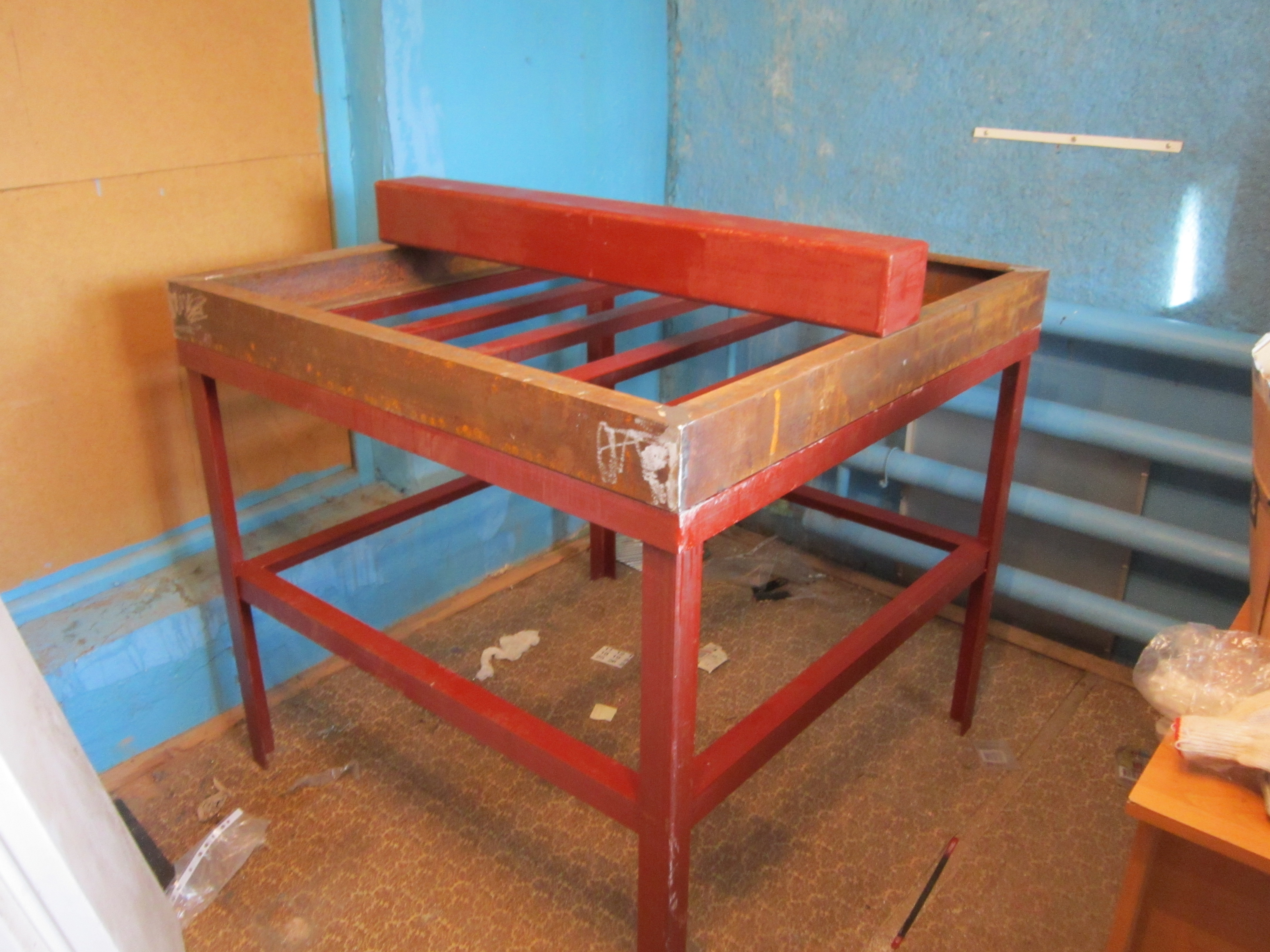

Хе-хе. Железо на месте дислокации
(флудим по этому поводу, но немного ;) )
Завтра начинаем сверлить/пилить/строгать. Наконец-то :cheesy:
IMG_0565.JPG (2035 просмотров) <a class='original' href='./download/file.php?id=6756&mode=view' target=_blank>Загрузить оригинал (2.74 МБ)</a>

колись где такое место дислокации находится?

в Дорзнаке на Северном кольце ;)
Re: Мой первый станок
Fisher писал(а):(флудим по этому поводу, но немного )
станок стоит возле батареи отопления что будет греть его с одной стороны что приведет к нарушению геометрии :)

Придется проектировать систему кондиционирования :lol:

А еси честно - мне самому нравится! Хоть скачи на портале - нич0 не прогибается )))
Fisher писал(а): нич0 не прогибается )))
пока индикатор снизу не стоит :)

Fisher писал(а):Хоть скачи на портале
Напрашиваются раскосины и пятаки с регулировкой горизонтали. Масса портала какая будет? Вот и представьте эту массу перемещают с большой скоростью в разных направлениях.

Да хоть два индикатора. Попробуй прогни метровую трубу 120х120х6 ;)
