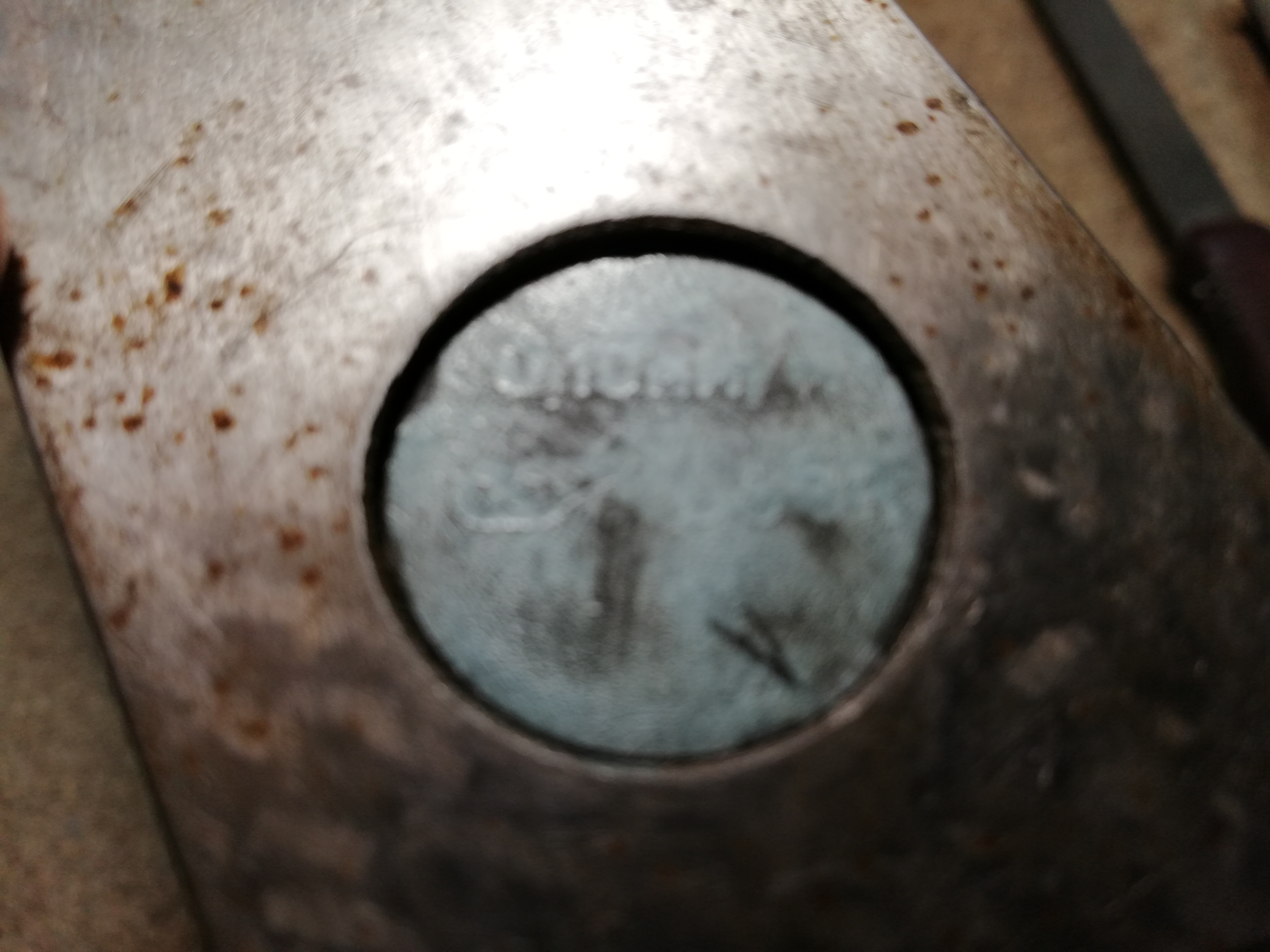

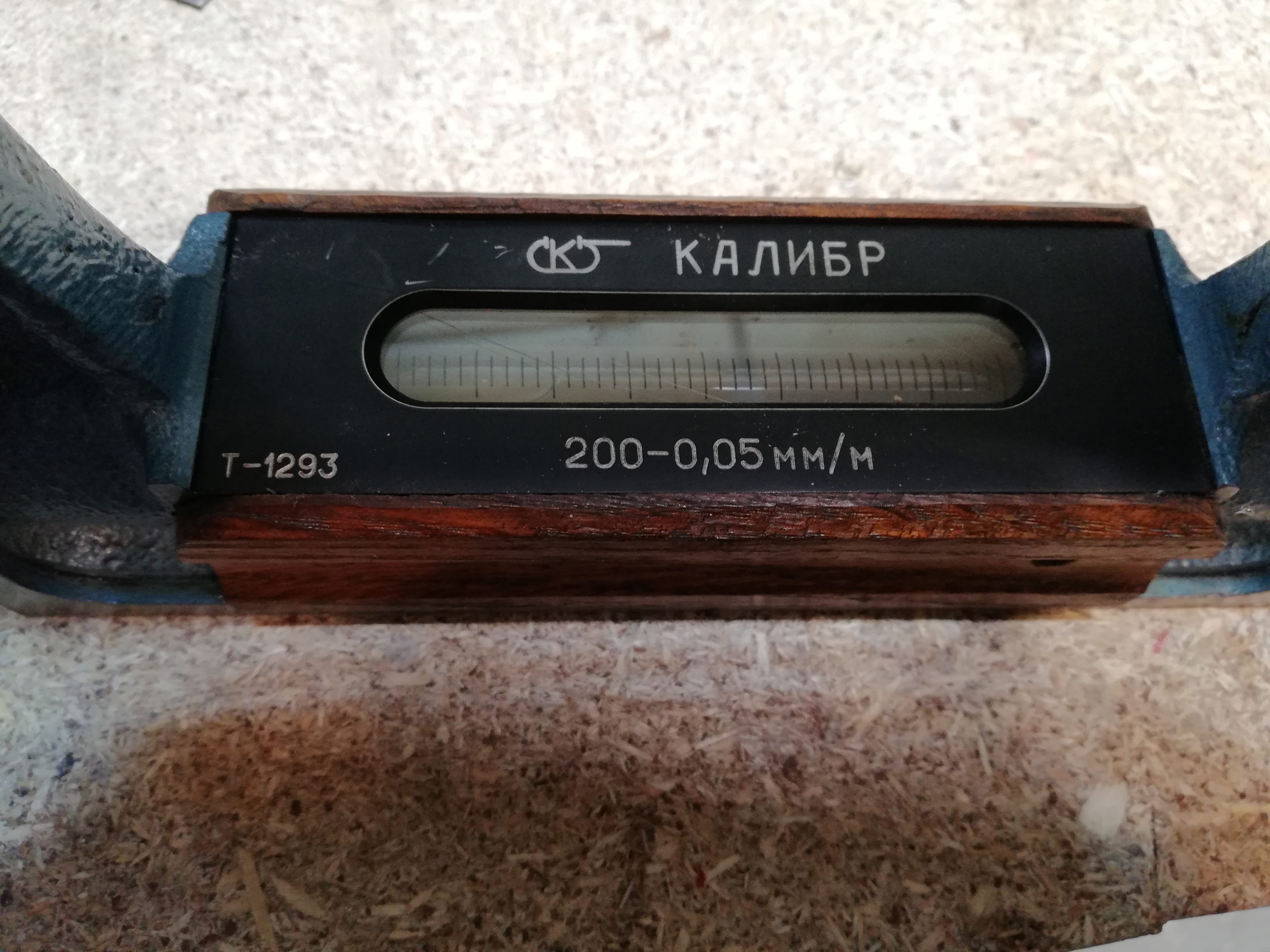

Да мы все учимся на своих и чужих ошибках. Если можно извлечь опыт почему бы и нет. Заодно спрошу знающих. Приобрел рамный уровень с точностью 0.05 и сегодня увидел что на пробке которой закручивается колба выбиты цифры 0.10 . Получается что планка с логотипом левая. Растраиватся или нет? :thinking:
