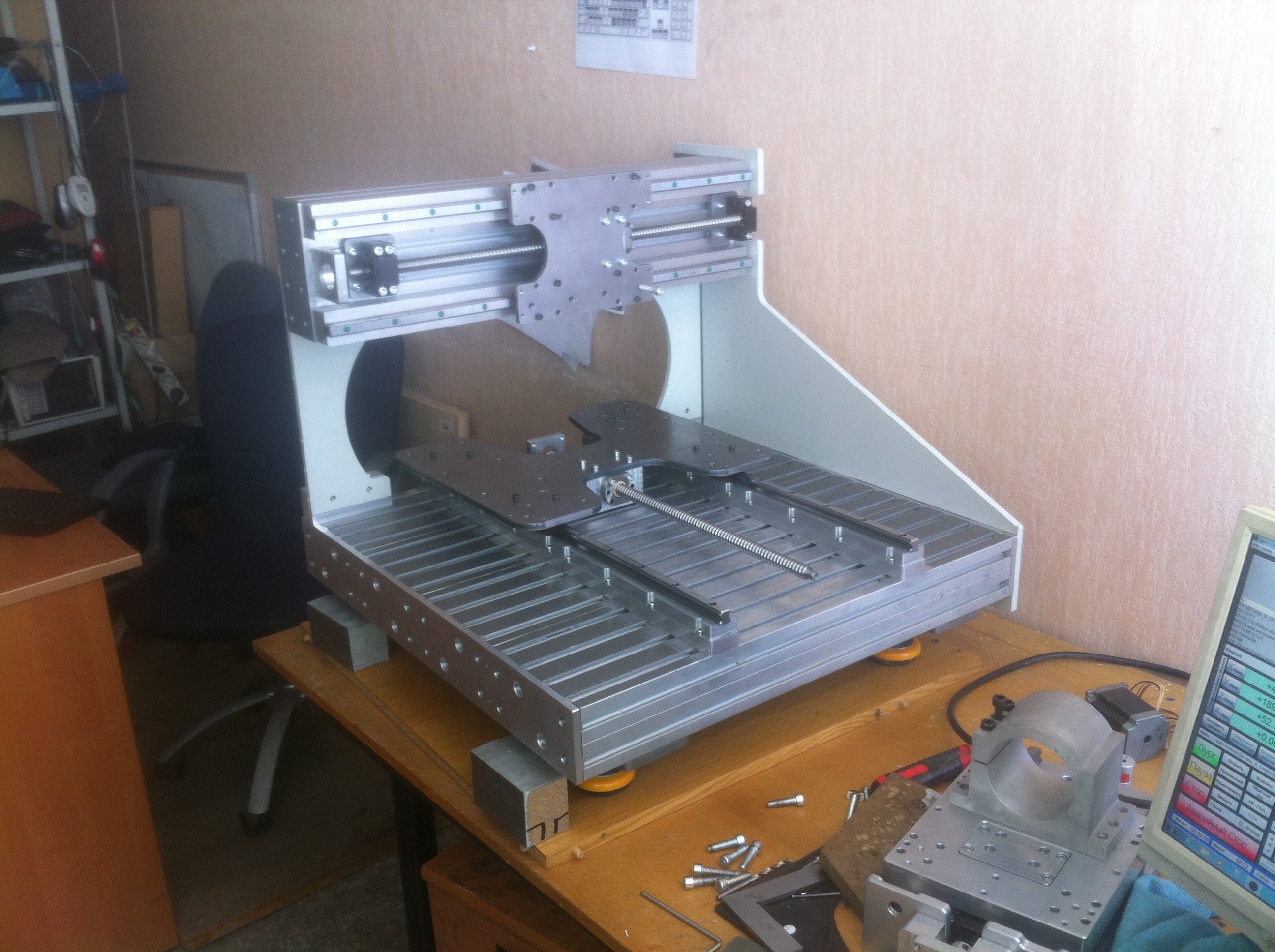

Ну я тяну за болт в цанге это уже плечо побольше. Если не влом померь еще раз. А я свой померю.

Померяю
в цангу болт зажать?
Только как-то придумаю снять нормально
Я сам удивлен был ,с одной стороны,а с другой...гнуться тут нечему :wik:
Насколько я помню,ты на мелком не так косынки делал
Они снизу профиля были
Я подумал,что их еще можно нагрузить другой задачей - упираться силе,приложенной к фрезе
Так реально гнуться нечему
Z сделана из 25 и 30 мм
Аааа...еще одна деталька стальная есть,но она не играет в этом месте по жесткости
Это салазки под Z
Сталь шлифованная до 9мм
Это чтоб можно было всю Z менять,если захочется
Сам хочу сделать какую-нибудь таблицу и методики оценки всяких параметров,а то расчет одно дает,практика- другое
У тебя это подсмотрел,Udjin рассказал как опоры пощупать))

frezeryga писал(а):Ну это крайне странно ведь балка более тонкая длинная и высокая.
...забыл
проставки под рельсами - 35 мм толщиной
Re: Мелкий+ 400х300х150 с автосменой
Ребра в этом направлении особо не работают они в перпендикулярном направлении работают.
Константин23
Сообщения: 470
Репутация: 62
Откуда: Krasnodar
Сообщение Константин23 »
frezeryga писал(а):Ребра в этом направлении особо не работают они в перпендикулярном направлении работают.
Согласен
Это для сборки удобно,но лишний гимор((
Потому как делать надо очень точно ,иначе перпендикулярность боковины и профиля потом трудно подправить будет
Напутал я с мелким померил сейчас жесткость и внизу и вверху 0.017 на 20кг. То что в верхнем положении жесткость не ухудшилась можно обьяснить тем что зетка то гнется больше а вот портал перестает работать на кручение. А 3 сотки это общая жесткость по оси Y вместе со столом где есть отклонение в опоре швп. Тоесть индикатор стоит на столе и когда тяну упираюсь в стол чтобы на него приходила таже нагрузка.

frezeryga писал(а):Напутал я с мелким померил сейчас жесткость и внизу и вверху 0.017 на 20кг. То что в верхнем положении жесткость не ухудшилась можно обьяснить тем что зетка то гнется больше а вот портал перестает работать на кручение.
Чего, чего?
При нижнем положении образно говоря, у тебя крутит только портал, так как каретки портала и Z друг напротив друга.
Когда шпиндель в верхнем положении прибавляется ещё изгиб плиты Z. А учитывая что плечо силы увеличилось по отношению к порталу(балке), его крутить будет ещё сильнее.
Хотя может ты намерил, что тебе выгоднее. :wik:
Видео выложу для неверующих как ты. В верхнем положении точка приложения силы находится на уровне центра портала и он работает только на изгиб а на кручение не работает поскольку отсутствует плечо которое бы его крутило.

Почему нельзя прицепить веревку на болт, зажатый в цанге, и повесить на другой конец какую нибудь канистру 20 литров воды? зачем постоянно тянуть руками....

frezeryga писал(а):Видео выложу для неверующих как ты. В верхнем положении точка приложения силы находится на уровне центра портала и он работает только на изгиб а на кручение не работает поскольку отсутствует плечо которое бы его крутило.
Плечо-это твоя плита Z, вместе со шпинделем или ты их снимаешь?

Могу на своём пример привести. Поскольку у меня Z обратная, наибольшее отклонение будет в нижнем положении, и было оно(если не изменяет память) 5 соток, а в верхнем положении стрелку соточного даже не шелохнулась. Это голая Z, без шпинделя.
Для балки зетка побарабану ие волнует точка приложения нагрузки относительно балки

5 соток для чугуняки это дохрена у народника 6 соток внизу.
Возможно каретки подгаживают ну и плечо большое основная причина всех бед.

frezeryga писал(а):Напутал я с мелким померил сейчас жесткость и внизу и вверху 0.017 на 20кг. [/quoteНу чота уже))
Верю
на такой то балке))))
Макс,дело в заделке балке.......ну как не образованному,как и я(я радиоинженер) ...это из сопромата
у меня малость не так(не 8 болтов на излом....еще трение прибавил...деталька там)
У меня много мелочей в этом месте ,которые влияют на ее кручение
Я взял твою идею,но сделал пожеще,увеличив немного стоимось изгоиовления,но сэкономив на других мелочах
у меня вся защита ,допустим, в пару тыщ влезла))))))))))))))))
Для меня этот проект коммерческий
третий уже леплю
если сам фрез-ку делаю,то железка выходит до 100 тр
без шпинделя и электроники
Спасибо,кстати,за идею со сталью на боковинах

Какую детальку? Станина вся с защитами у меня тоже примерно 100тр. Если третий делаеш значит фото готового есть?

есть фото
метров двести)))
Ну обреж и скинь интересно же. И если проект комерческий то все эти лишние проставки и усложнения точно ненужны .
