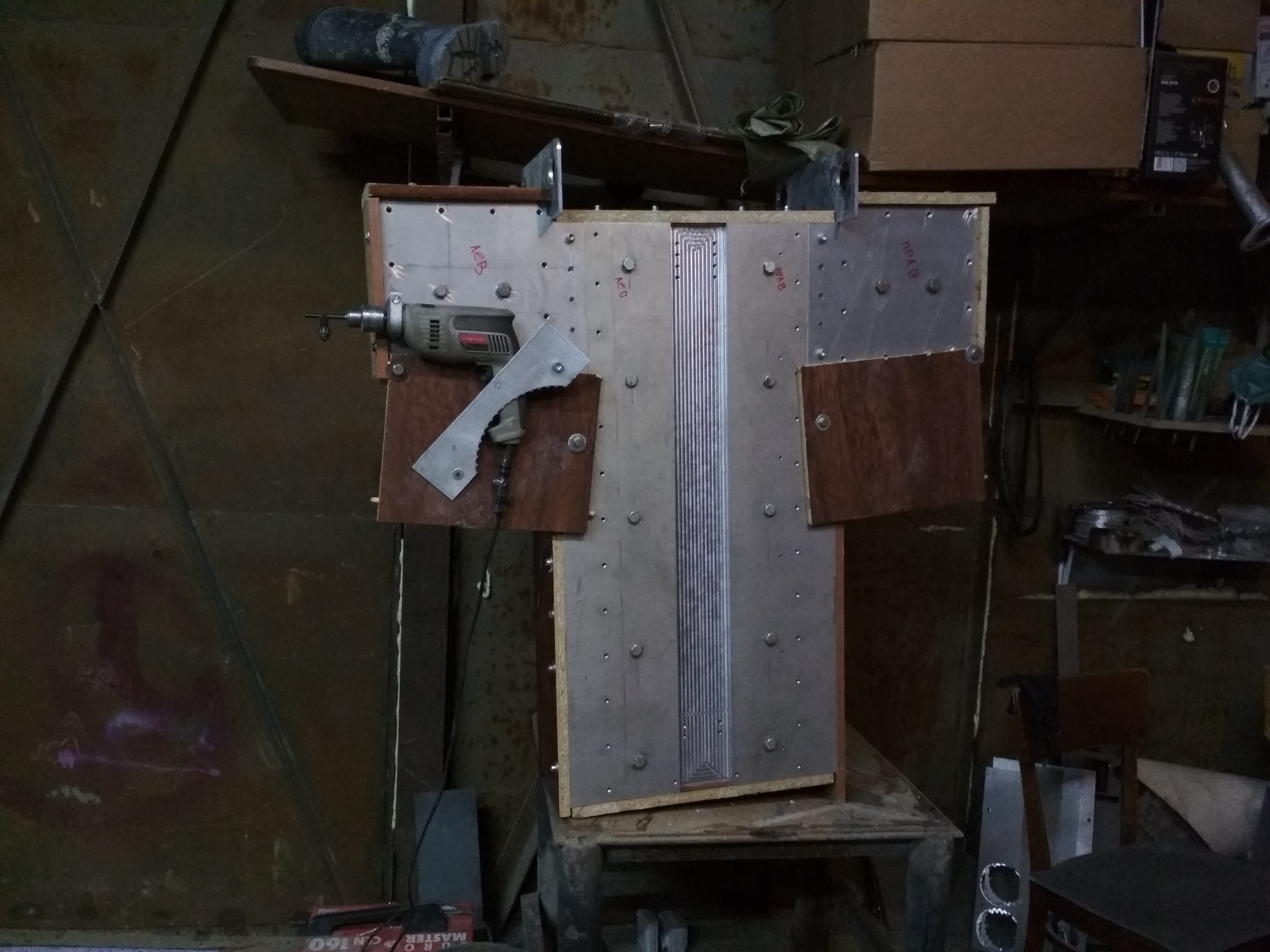

Небольшой фотосет прогресса
намутил стол за 2к (4079 просмотров) <a class='original' href='./download/file.php?id=117118&mode=view' target=_blank>Загрузить оригинал (2.76 МБ)</a>
намутил стол за 2к
спилил ракету (4079 просмотров) <a class='original' href='./download/file.php?id=117119&mode=view' target=_blank>Загрузить оригинал (2.7 МБ)</a>
спилил ракету
сварка арматуры (4079 просмотров) <a class='original' href='./download/file.php?id=117120&mode=view' target=_blank>Загрузить оригинал (1.47 МБ)</a>
сварка арматуры
вечный огонь (4079 просмотров) <a class='original' href='./download/file.php?id=117121&mode=view' target=_blank>Загрузить оригинал (1.51 МБ)</a>
вечный огонь
IMG_20170728_225843.jpg (4079 просмотров) <a class='original' href='./download/file.php?id=117122&mode=view' target=_blank>Загрузить оригинал (1.23 МБ)</a>
IMG_20170729_192631.jpg (4079 просмотров) <a class='original' href='./download/file.php?id=117123&mode=view' target=_blank>Загрузить оригинал (1.53 МБ)</a>
виброустановка &quot;на коленке&quot; (4079 просмотров) <a class='original' href='./download/file.php?id=117124&mode=view' target=_blank>Загрузить оригинал (1.68 МБ)</a>
виброустановка "на коленке"
IMG_20170729_204836.jpg (4079 просмотров) <a class='original' href='./download/file.php?id=117125&mode=view' target=_blank>Загрузить оригинал (1.37 МБ)</a>
чтобы все это могло вибрировать подсунул свою старую шину (4079 просмотров) <a class='original' href='./download/file.php?id=117126&mode=view' target=_blank>Загрузить оригинал (1.53 МБ)</a>
все готово к отливке (4079 просмотров) <a class='original' href='./download/file.php?id=117127&mode=view' target=_blank>Загрузить оригинал (1.7 МБ)</a>
IMG_20170729_205454.jpg (4079 просмотров) <a class='original' href='./download/file.php?id=117128&mode=view' target=_blank>Загрузить оригинал (1.47 МБ)</a>
По части заливки с песком вроде бы все понятно а вот с камнями...думаю попробовать насыпать обычной шебенки которой посыпают железную дорогу.

Smlua
чем круглее тем лучше. сходите в зоомагазин - там камешки для аквариума продаются разные и песок там тоже есть кварцевый. Со щебнем не пробовал, хоть его и полно разных фракций, потому что нужно было хорошенько его помыть и высушить, на тот момент это было сложно сделать в нужном количестве из-за дождей. Но должно получиться. Сделайте тестовые замесы по 2-3 кг. Запиште пропорции. Не берите фракции больше 10мм.
Re: Тяжелый станок из блоков люмишки и полимергранита 600*60
Добавлено: 31 июл 2017, 00:08
Smlua
и щели изнутри либо скотчем заклейте либо воском (парафином) замажьте, иначе бытечет на углах и будут пустоты там

ridirt
Рядом с цехом вывалено достаточное колтчество мелкого керамзита, круглые легкие камешки по 10 мм фракция, не знаю можно его использовать или взять что то потяжелее лучше.
Щели и дыры все проклеено клеевым пистолетом , мало того заливочная форма очень хитрая сделана с расчетом на усадку, конечных фото конечно нет но потом скину то что имеется ввиду
