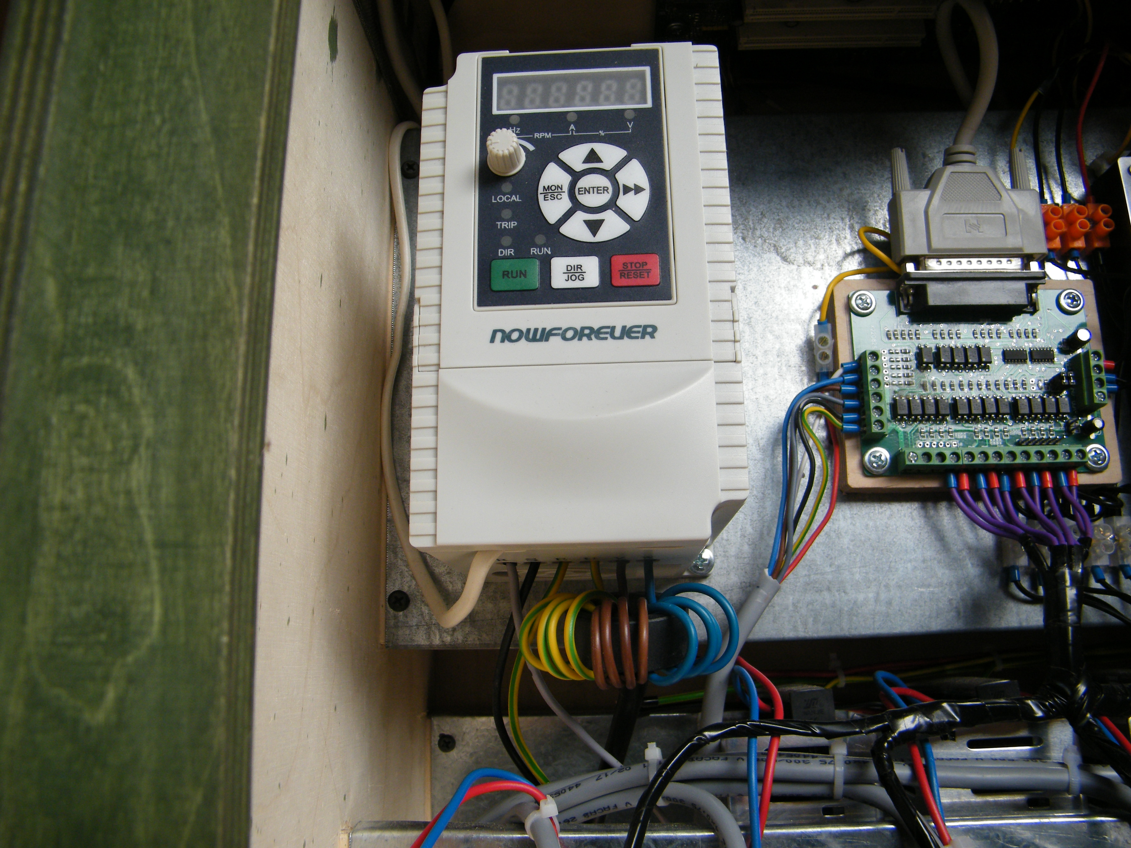

vala
Сообщения: 477
Зарегистрирован: 08 окт 2013, 21:01
Репутация: 258
Re: DDCSV1.1 Китайский контроллер 4 оси
Сообщение vala »
Тенгель писал(а):
msa65 писал(а):шпиндель на безколекторный поменяю.... походу шпиндель колекторник и блок питания фонит. :thinking:
Помехи от коллекторного шпинделя ничто по сравнению с помехами от инвертора, имей ввиду.
От помех применяется феритовое кольцо расположенное максимально близко к частотнику с намотанными через него по 4 витка от каждого фазного провода. У меня всё работает прекрасно без экранированова кабеля, номехи не наблюдаютса.

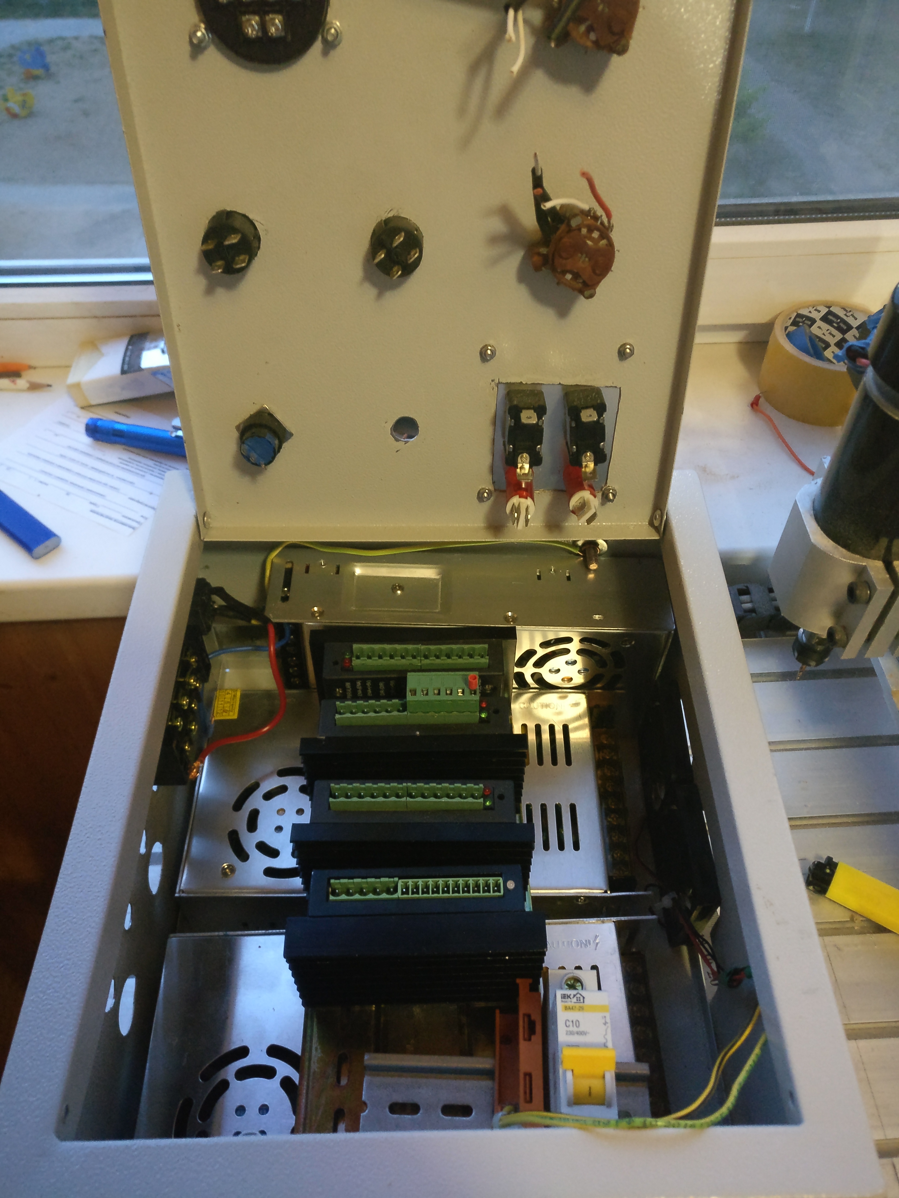

msa65
Сообщения: 73
Зарегистрирован: 28 янв 2018, 13:01
Настоящее имя: msa
Сообщение msa65 »
Кто нибудь устанавливал драйвера прямо на корпусе блоков питания. Не будет помехи идти от них? А то места не хватает. Или так или другой корпус БУ.
вот такое расположение получаеться (3936 просмотров) <a class='original' href='./download/file.php?id=146306&mode=view' target=_blank>Загрузить оригинал (2.75 МБ)</a>
