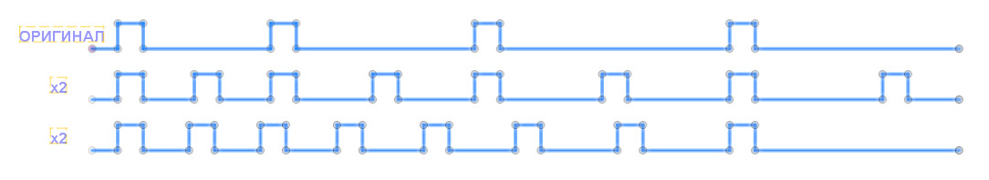

Простите, что перебиваю..
Taganrog писал(а):Таки средний
нижняя на картинке это умножение на 3.
aegis писал(а):MX_Master, думаю по 2м импульсам неправильно смотреть на график
Давайте возьмём другой кусок - хвост. На нём видно как идёт замедление. Можно канеш и 20, и 100 входных шагов нарисовать. Но тут про сам принцип речь. Сейчас у меня сделано как в среднем варианте. В среднем варианте траектория совпадает с оригиналом во время движения, но не совпадает во время простоя. В нижнем варианте - наоборот, во время движения траектория малёк не совпадает, зато во время простоя позиция как в оригинале. Как видно, на входе 4 шага, на выходе обоих 8 шагов.

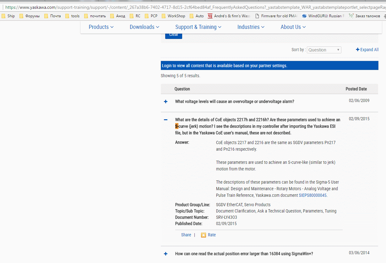

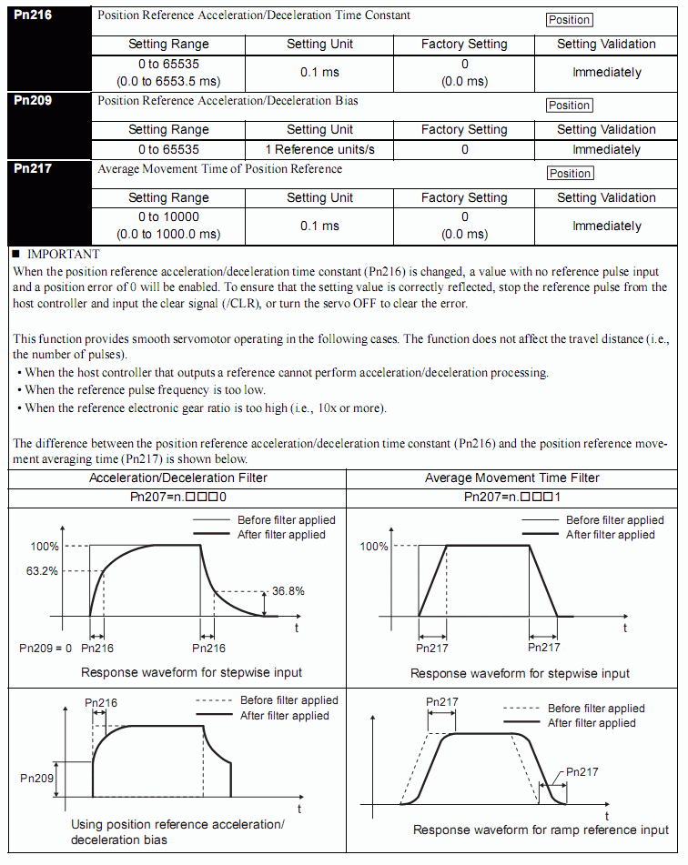

UAVpilot писал(а):В приводе нет настроек S-кривых - это не его компетенция........ Вы первым заговорили про ссылки, посему первым их и давайте... Достаточно ссылок на то место в мануалах, где говорится про настройки S-кривых при работе в режиме позиции.
ооо... мда... похоже все еще хуже чем я думал... ну ради бога.. скрины с мануала 5ой и 7ой сигмы соответственно:
Буфер обмена01.gif (3367 просмотров) <a class='original' href='./download/file.php?id=111795&mode=view' target=_blank>Загрузить оригинал (71.36 КБ)</a>
Буфер обмена011.gif (3367 просмотров) <a class='original' href='./download/file.php?id=111797&mode=view' target=_blank>Загрузить оригинал (35.62 КБ)</a>

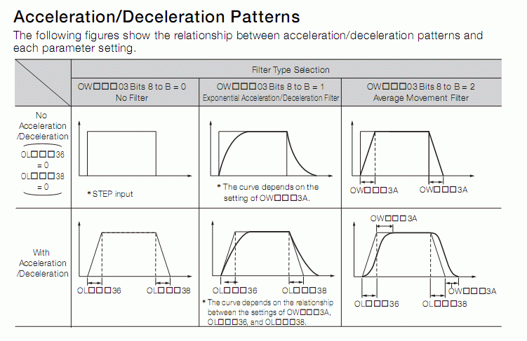

я конечно могу заранее предположить что вы попыатетесь съехать с темы что это имеет отличное от S-кривых название :) по этому вот ответ на конкретный вопрос на сайте яскавы: :hehehe:
Буфер обмена02.gif (3367 просмотров) <a class='original' href='./download/file.php?id=111796&mode=view' target=_blank>Загрузить оригинал (85 КБ)</a>
стесняюсь спросить - таки оказывается в сервоприводах есть S-кривые ??? :hehehe:

Hanter писал(а):стесняюсь спросить - таки оказывается в сервоприводах есть S-кривые ??? :hehehe:
А рядом почитать в каких случаях это советуют использовать тоже постеснялся?.. :)

Сергей, о каких разных языках речь? я несколько раз сказал что не согласен с совершенно конкретной фразой. не с темой, не с вообще чем то еще. а с совершенно конкретной фразой. причем не согласен не просто потому что она мне не нравится. а потому что в отличии от большинства читаю мануалы. В которых говорится что параметры движения конкретного привода являются "законами" описывающими его поведение. и эти "законы" применимы ко всем, абсолютно всем его движениям. На что коллеги начинают нести какую то пургу что по G01 S-кривые не будут обрабатываться, а по G00 будут. При этом 1000 раз говорилось - откройте любой нормальный мануал и прочитайте... хоть один это сделал ??
Все блин умные, все грамотные... но открыть мануал религия не позволяет... Почему то утверждение того что заданные например в маче параметры скорости и ускорения будут работать для всех движения станка - возражения не вызывают.. а вот установки S-кривых оказывается будут работать выборочно.. хотя жестко прописывают параметры разгона и торможения..
Планировщик оказывается решает какое движение выполнить с использованием S-кривых, а какое без... вы сами понимаете что вы пишете ?? Планировщик строит траектории исходя из полученных команд И существующих настроек оси.. НЕ надо ничего выдумывать. еще раз говорю - откройте мануалы. если мануалы не интересны - слейте с любой стойки конфиг и посмотрите что там прописано и как.
Планировщик не может игнорировать какие то параметры движения. иначе он просто нафиг такой не нужен. И для ЧПУ нет разницы холостой ход или рабочий. для ЧПУ есть движение оси с определенной скоростью. не больше и не меньше. Разница между обработкой команд только в количестве используемых при обработке параметров. для G01 могут быть добавлены например скорость, для G00 она по умолчанию максимальна. но параметры ускорения, замедления, рассогласования для обоих движений одни и те же. Неужели это нада объяснять ??
UAVpilot писал(а):Просто этот спор бесполезен. Ты ведь даже не прочитал внимательно что написано на твоих скриншотах, да и на соседних страницах...
конечно... когда человек говорит - "нет такого в сервопаках", ему приводят подтверждение того что есть, а он пишет "ты даже не читал что написано на других страницах"... о чем можно говорить ?
в моем понимании функция либо есть, либо нет.. соответственно кто-то один прав, а другой обосрался.. и таки - увы, мануалы я читал. :) я просто жду от вас очередных заходов... :) ну как с усилками "гранит девайс"... ;) :lol:
AndyBig писал(а):Бесполезно. Товарищ даже не пытается понять
категорически приветствуем великих гуру сервоприводов и контролеров.. :lol:
