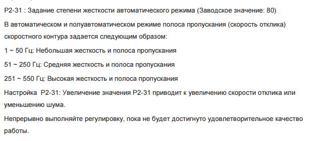

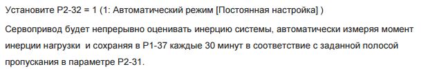

Название параметра в студию, а можно сразу и ссылку на мануал... посмотрю что к чему.

MGG писал(а):Кстати, а как понять, снизить жесткость системы?
в дельтах так:
ж.JPG (1949 просмотров) <a class='original' href='./download/file.php?id=102625&mode=view' target=_blank>Загрузить оригинал (43.17 КБ)</a>

Птица-феникс =) писал(а):если настройки пид будут не статичными ,а адаптивно изменяться?
что кстати в дельтах включается одним параметром
Жаль картинка не цитируется.
Я уж был подумал что дельты изобрели что-то невероятное. А это всего лишь автоопределение инерции, которое в яскавах с 1998 года (или когда там Сигмы 2 появились). Иногда оно даже мешает, кстати.

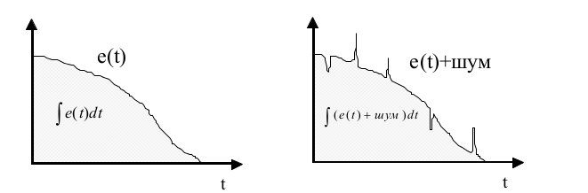

PKM писал(а):включать фильтр срезающий высокочастотные колебания.
отчасти у нас Интегральная составляющая уже есть такой фильтр
