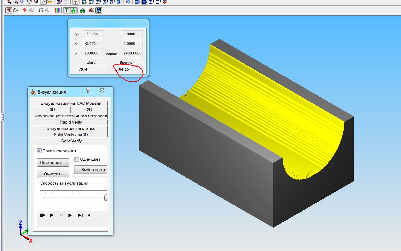

Щас попробовал типа твоей штуки, длина 60мм, ширина около 28мм
Задал тока черновую, фреза 6 мм, глубина захода около 8 мм

Наверное это нереально, такую толщину материала за 1 заход.
Re: SolidCAM
Как в СолидКаме посмотреть время обработки операции и всех операций?
Re: SolidCAM
Прога рекомендовала заглубление 12 мм :)
Время операции смотри на визуализации, там есть галка- включить отображение координат
Что бы посмотреть все операции, наверно надо запустить визуализацию всех переходов и по идее
должно показать общее время

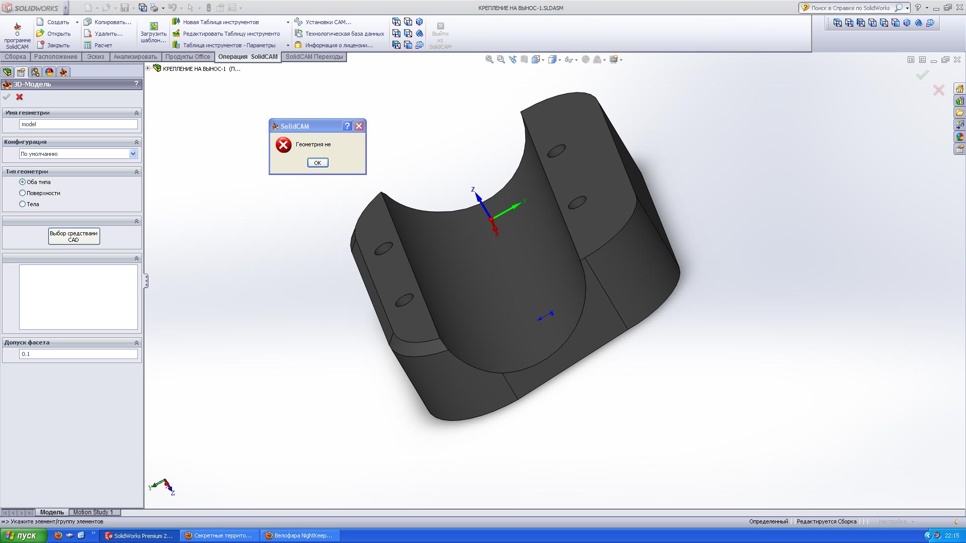

По вопросу выборки материала.
Попробовал 3Д аймашинг, возникает ошибка, и ни чем кроме снятия задачи не закрывается,
при попытке выбрать Геометрия/Поверхность обработки в следующем сеансе Солидворкс, комп перезагружается как будто нажали кн. ресет.
sc15.jpg (3215 просмотров) <a class='original' href='./download/file.php?id=14785&mode=view' target=_blank>Загрузить оригинал (163.16 КБ)</a>
