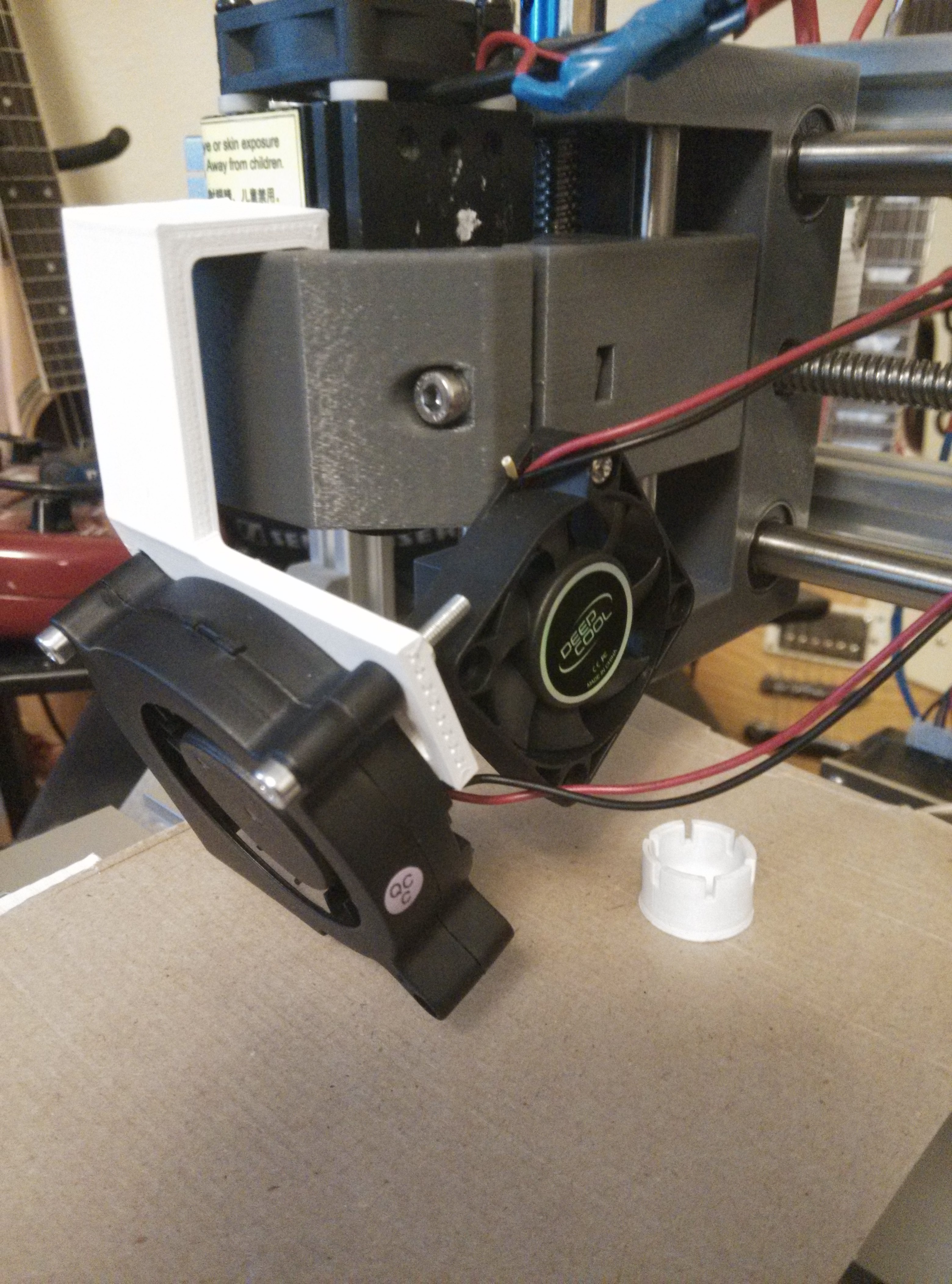

Интересно, какой мощности преобразователь 12В? Я его сильно нагрузил вентиляторами: кулер встроенный в лазер (30мм) через резистор 200 Ом(чтобы по-тише гудел), вентилятор (40мм) для обдува головки от гари и турбинка (50мм) дует на место реза.
IMG_20170617_202053.jpg (4553 просмотра) <a class='original' href='./download/file.php?id=114087&mode=view' target=_blank>Загрузить оригинал (1.85 МБ)</a>
Видимо, придется вентиляторы от отдельного внешнего блока запитывать...

andykhab писал(а): Интересно, какой мощности преобразователь 12В? Я его сильно нагрузил вентиляторами: кулер встроенный в лазер (30мм) через резистор 200 Ом(чтобы по-тише гудел), вентилятор (40мм) для обдува головки от гари и турбинка (50мм) дует на место реза.
преобразователь до 4 ампер тащит на 12 вольтах, по даташиту на пятиногую микруху. а кулеры много не потребляют тока, можно не беспокоиться.

Крепление большого вентилятора хорошо выглядит. Но это под лазер. А вот имеет ли смысл так раздувать стружку при работе фрезой во все стороны? У меня задумка сзади станка вдоль оси X (рядом с мотором передвигающим стол) установить два вентилятора побольше для стружки. Пока не ставлю. Или сверху над осью X.

I_am_the_Lexx писал(а):имеет ли смысл так раздувать стружку при работе фрезой во все стороны?
Я думаю, не имеет, разве что, установить с противоположной стороны "пылесос" или какой-нибудь пыле- стружкоулавливатель :))). У меня вентилятор быстросъемный (просто плотно вставляется между накладкой и радиатором лазера и ничем не крепится) ставится только для лазера, при фрезеровании "легким движением руки" он убирается. При отключении лазера и с маленького вентилятора снимается питание.
