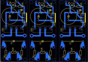

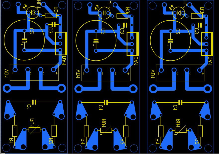

Да, я отклеивал и переклеивал, но у меня платы была 120х200.
Если у Вас заготовка 100х150 то для создания правильной УП и карты высот Вам нужно расположить все три платы на одном поле, и потом только создавать уп и в Candle снимать карту высот на все три платы.
То есть уп должна содержать платы на всю заготовку сразу, иначе вам придется для следующей платы сдвигать в ручную 0 (в начало резки 2-й заготовки перемещаем фрезу, закрываем Candle и по новой грузим УП, обнуляем координаты при необходимости) и снова снимать карту высот, применять ее и снова резать.
Кстати в чем оригинал платы делали? Если Layout то скиньте файлик попробую помараковать над примером расположения плат.
Созданием файла для CooperCAM я не занимался еще, мне по моей схеме из Layout помогли сделать CooperCAM
Для полноты понимания вставлю картинку как должно быть
Просто скрин из Layout (4809 просмотров) <a class='original' href='./download/file.php?id=114012&mode=view' target=_blank>Загрузить оригинал (198.27 КБ)</a>

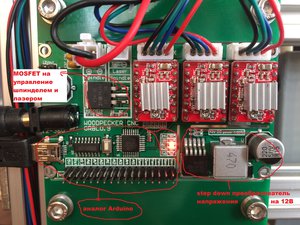

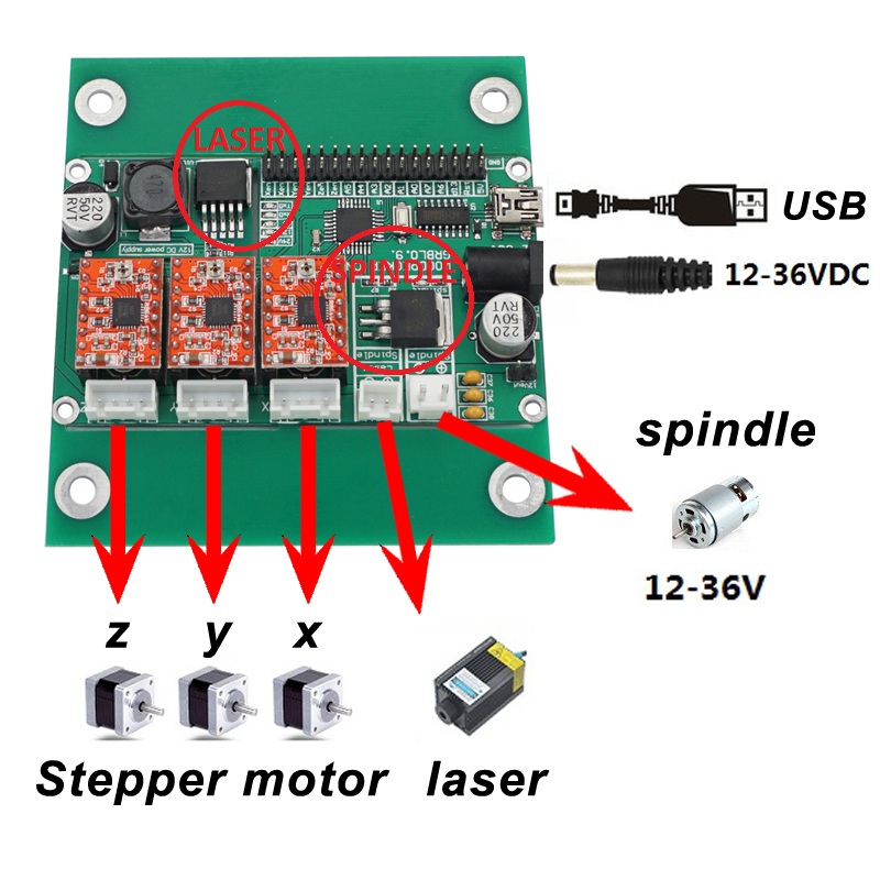

andykhab писал(а):Приветствую всех!
Вообщем, переживаю за лазер, ведь блок питания на 24В, а использовать оборудование в режиме "овердрайв" для китайцев типично...
Этот станок ассоциируют с разными типами плат. У меня, как на прикрепленной картинке.
Там два разных разъема:
1) Шпиндель
2) Лазер(шпиндель).
На шпиндель подается питание с блока питания (будь он 12, 24 или 36В) через ключ(транзистор справа на рис.) в виде ШИМа. Там может быть больше 12В. На разъем лазер напряжение подается с преобразователя напряжения 12В (слева на рис.). А вот само управления на оба разъема общее, т.е., если программа включает шпиндель, то и включает лазер одновременно.
Вроде бы так.

I_am_the_Lexx писал(а):Там два разных разъема:
1) Шпиндель
2) Лазер(шпиндель).
Спасибо за оперативный ответ. У меня такая же плата.Значит MOSFET только на шпиндель задействован.

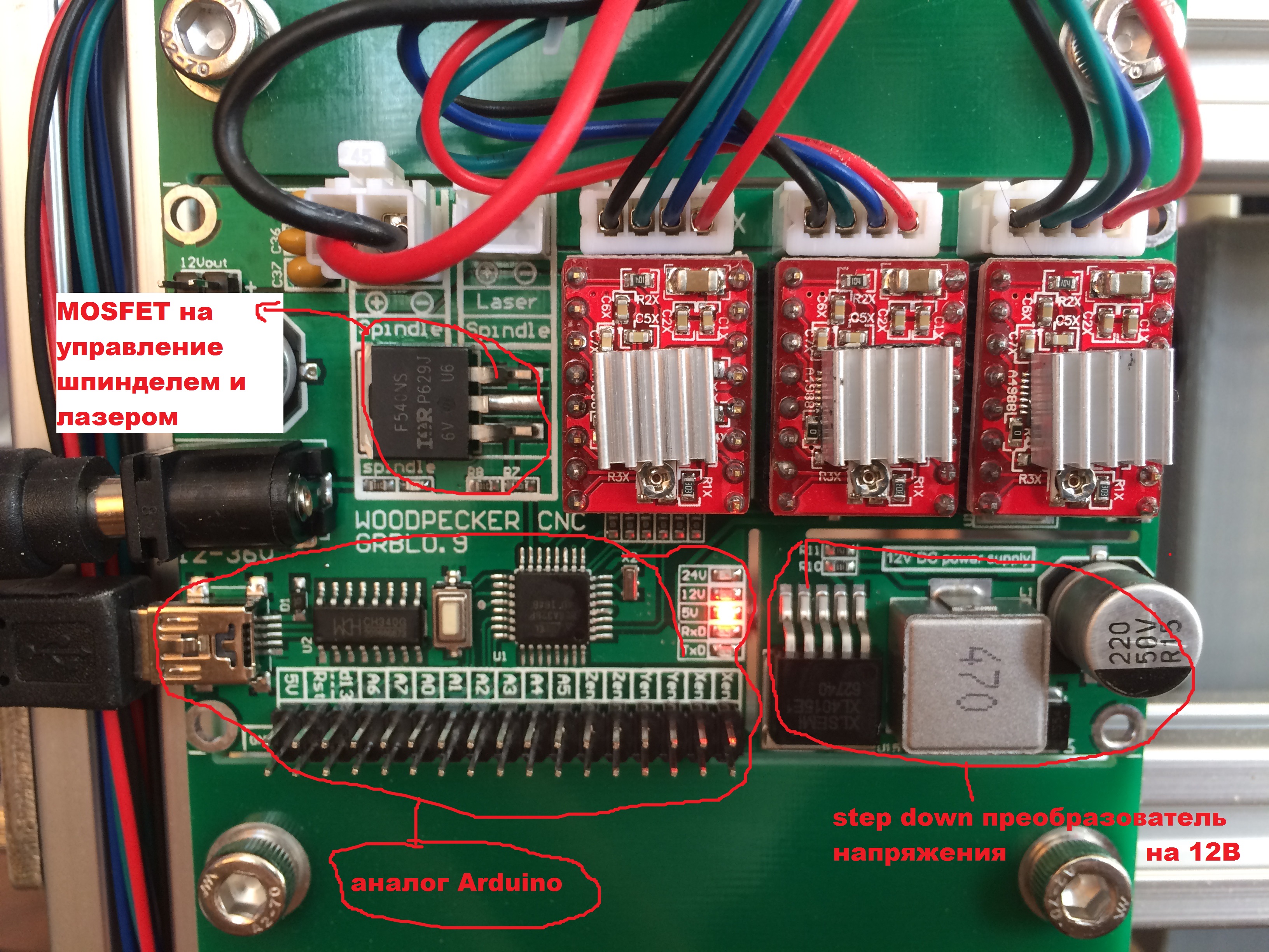

andykhab писал(а):У меня такая же плата.Значит MOSFET только на шпиндель задействован.
Тогда еще вопрос по лазеру. Какое обычно расстояние от головки лазера до заготовки? У меня лучше жжется на 5-5,5см (3мм картон насквозь за 1 проход), чем на 8-12 см при одинаково сфокусированном луче (тот же картон только за 2 прохода прожигает). И пятно от луча не идеально круглой формы, а в виде черточки. Это нормально?
--- вообщето поидее управление лазером и шпинделем идет через MOSFET по GND. и если подключить лазер и шпиндель к разьемам и включить в GRBL control шпиндель, то лазер и двигатель будут работать одновременнно (но я не рекомендую этого делать)
. та микросхема о 5ти ногах это настраиваемый DC конвертер. от нее идет питание лазера и на разьем 12Vout.
вудпекер.JPG (4780 просмотров) <a class='original' href='./download/file.php?id=114035&mode=view' target=_blank>Загрузить оригинал (1.94 МБ)</a>
--- по лазеру: пятно от луча должно быть точкой. фокус настраивается высотой по Z и настройкой линзы (нужно покрутить головку на лазере) .

mrKrivedko писал(а):управление лазером и шпинделем идет через MOSFET по GND.
Вот теперь все совсем на свои места встало! Спасибо за разъяснение.

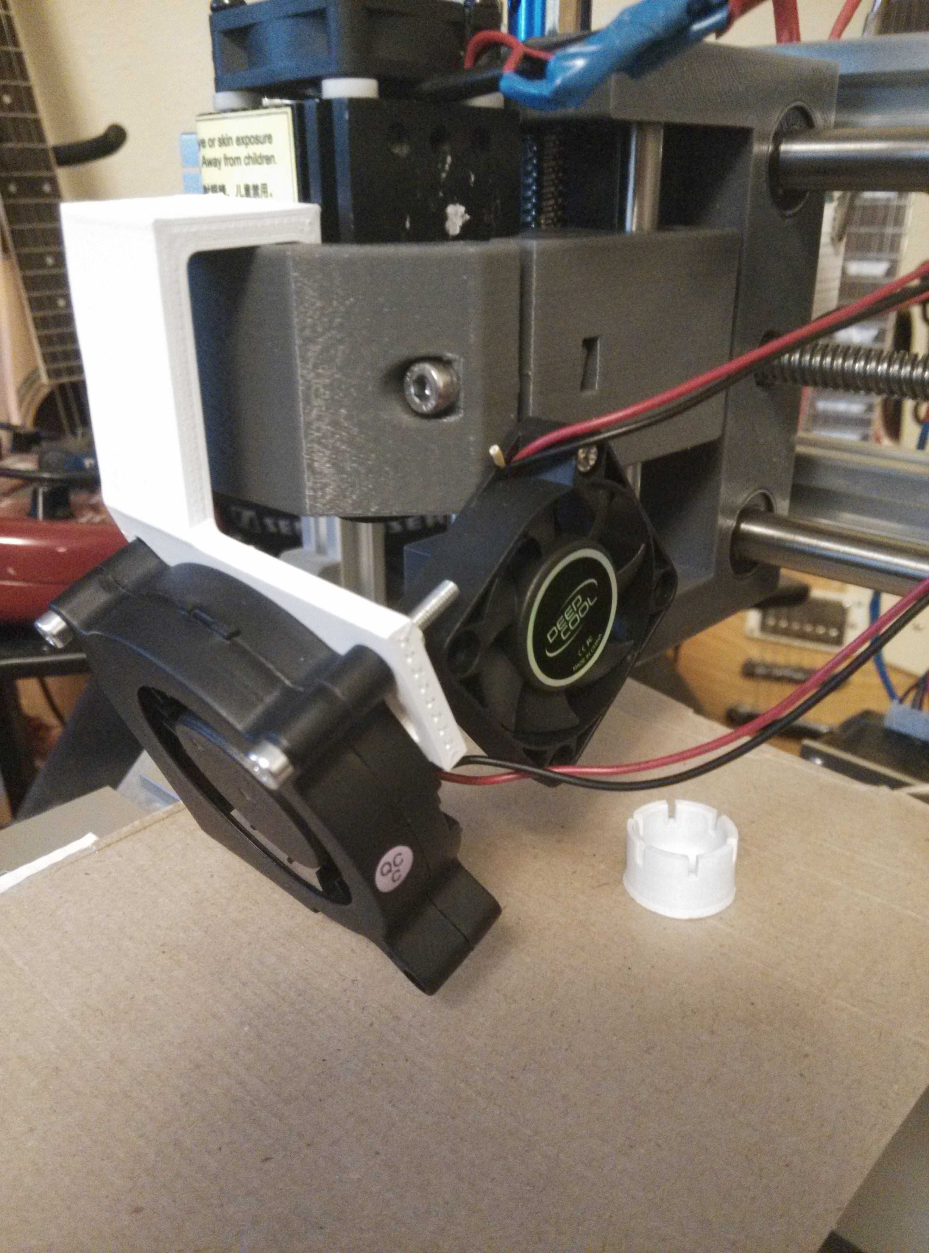

Все так и делаю. Говоря про черточку, я имел ввиду что пятно от несфокусированного лазера не размытый круг, а черточка. При фокусировании становится едва заметной точкой. А может так черточкой и остается, только микроскопической...:)))
Интересно, какой мощности преобразователь 12В? Я его сильно нагрузил вентиляторами: кулер встроенный в лазер (30мм) через резистор 200 Ом(чтобы по-тише гудел), вентилятор (40мм) для обдува головки от гари и турбинка (50мм) дует на место реза.
IMG_20170617_202053.jpg (4744 просмотра) <a class='original' href='./download/file.php?id=114087&mode=view' target=_blank>Загрузить оригинал (1.85 МБ)</a>
Видимо, придется вентиляторы от отдельного внешнего блока запитывать...

andykhab писал(а): Интересно, какой мощности преобразователь 12В? Я его сильно нагрузил вентиляторами: кулер встроенный в лазер (30мм) через резистор 200 Ом(чтобы по-тише гудел), вентилятор (40мм) для обдува головки от гари и турбинка (50мм) дует на место реза.
преобразователь до 4 ампер тащит на 12 вольтах, по даташиту на пятиногую микруху. а кулеры много не потребляют тока, можно не беспокоиться.

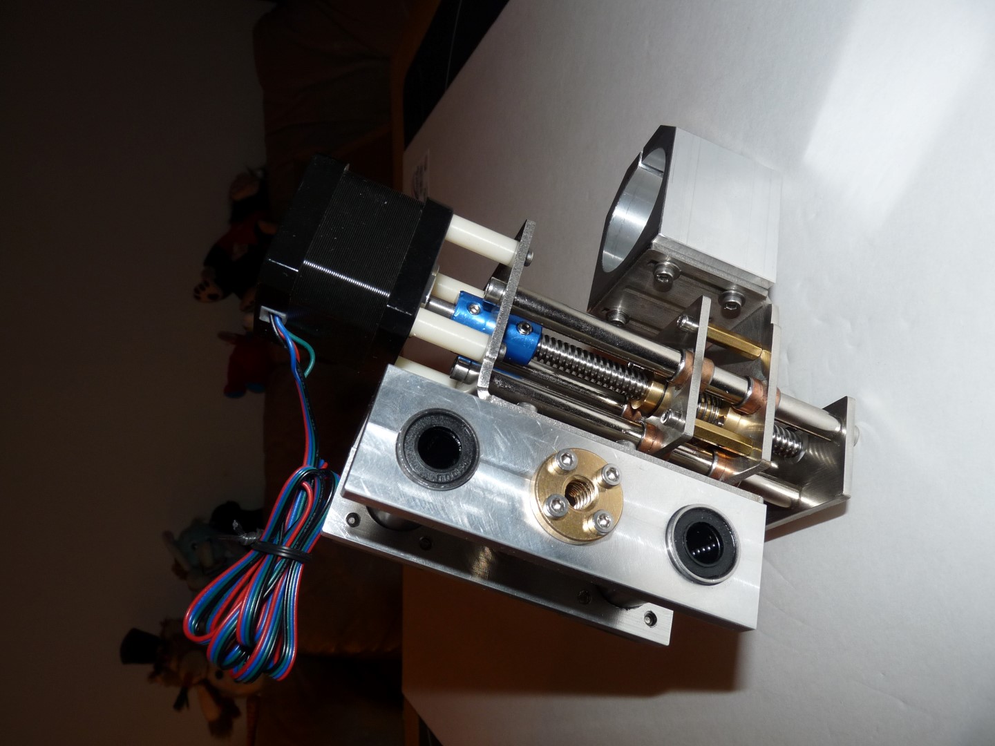

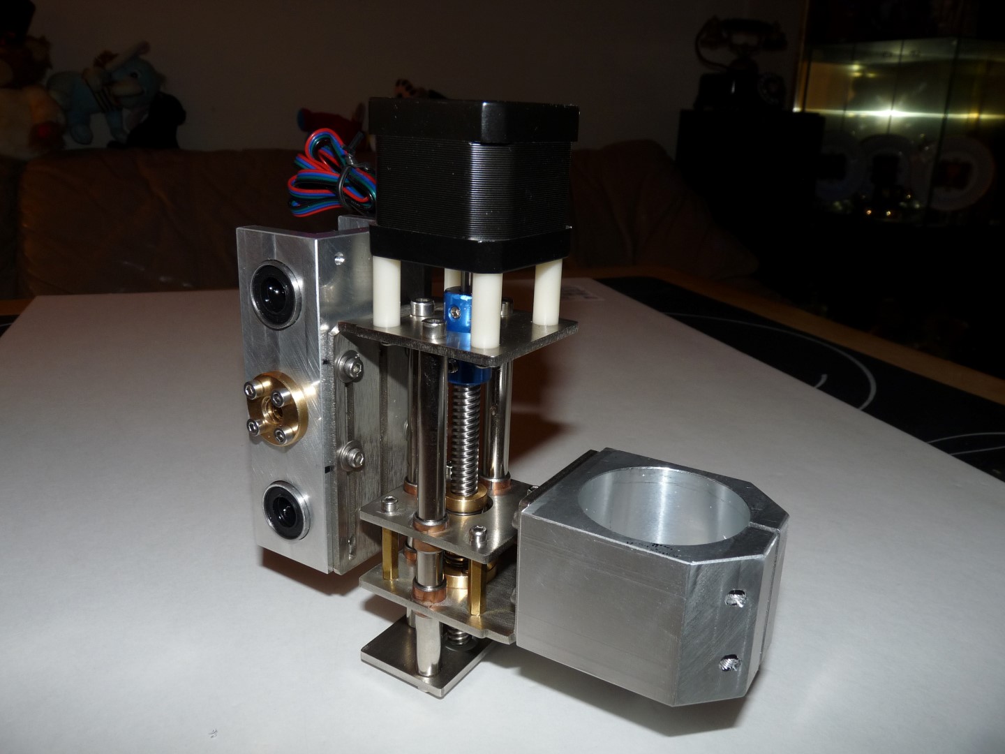

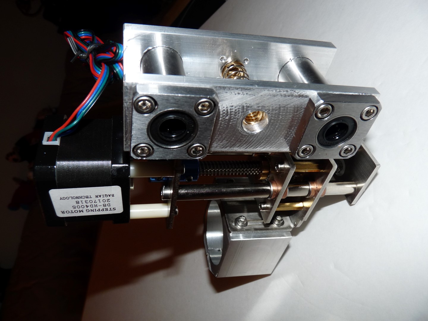

Ось Z практически готова к установке
P1010185 (Large).JPG (4549 просмотров) <a class='original' href='./download/file.php?id=114495&mode=view' target=_blank>Загрузить оригинал (234.79 КБ)</a>
P1010187 (Large).JPG (4549 просмотров) <a class='original' href='./download/file.php?id=114496&mode=view' target=_blank>Загрузить оригинал (212.16 КБ)</a>
P1010184 (Large).JPG (4549 просмотров) <a class='original' href='./download/file.php?id=114497&mode=view' target=_blank>Загрузить оригинал (252.63 КБ)</a>
exe
Сообщения: 419
Репутация: 105
Настоящее имя: -
Сообщение exe »
я бы добавил снизу нижнюю опору для винта, у вас сейчас получился рычаг, который снижает жесткость конструкции,
и наверное стоило крепление шагового двигателя пустить через опору с радиально-упорным подшипником, поскольку сейчас вся осевая нагрузка ложится на подшипники шаговика, что не есть гуд.
P1010187-(Large).jpg (4522 просмотра) <a class='original' href='./download/file.php?id=114499&mode=view' target=_blank>Загрузить оригинал (229.77 КБ)</a>

Вас не затруднит измерить расстояние от оси направляющих по X до оси шпинделя?
Спасибо.
Сообщения: 2098
exe писал(а):я бы добавил снизу нижнюю опору для винта, у вас сейчас получился рычаг, который снижает жесткость конструкции,
Ну какая там может быть жесткость конструкции? Один вылет шпинделя по отношению к направляющим оси Х - направляющие при центральном положении каретки будут прогибаться на половину толщины платы. Ну и играть будет соответственно.
Gas, не обижайтесь, но даже сталька тут не поможет - валы прогнутся под тяжестью системы.
