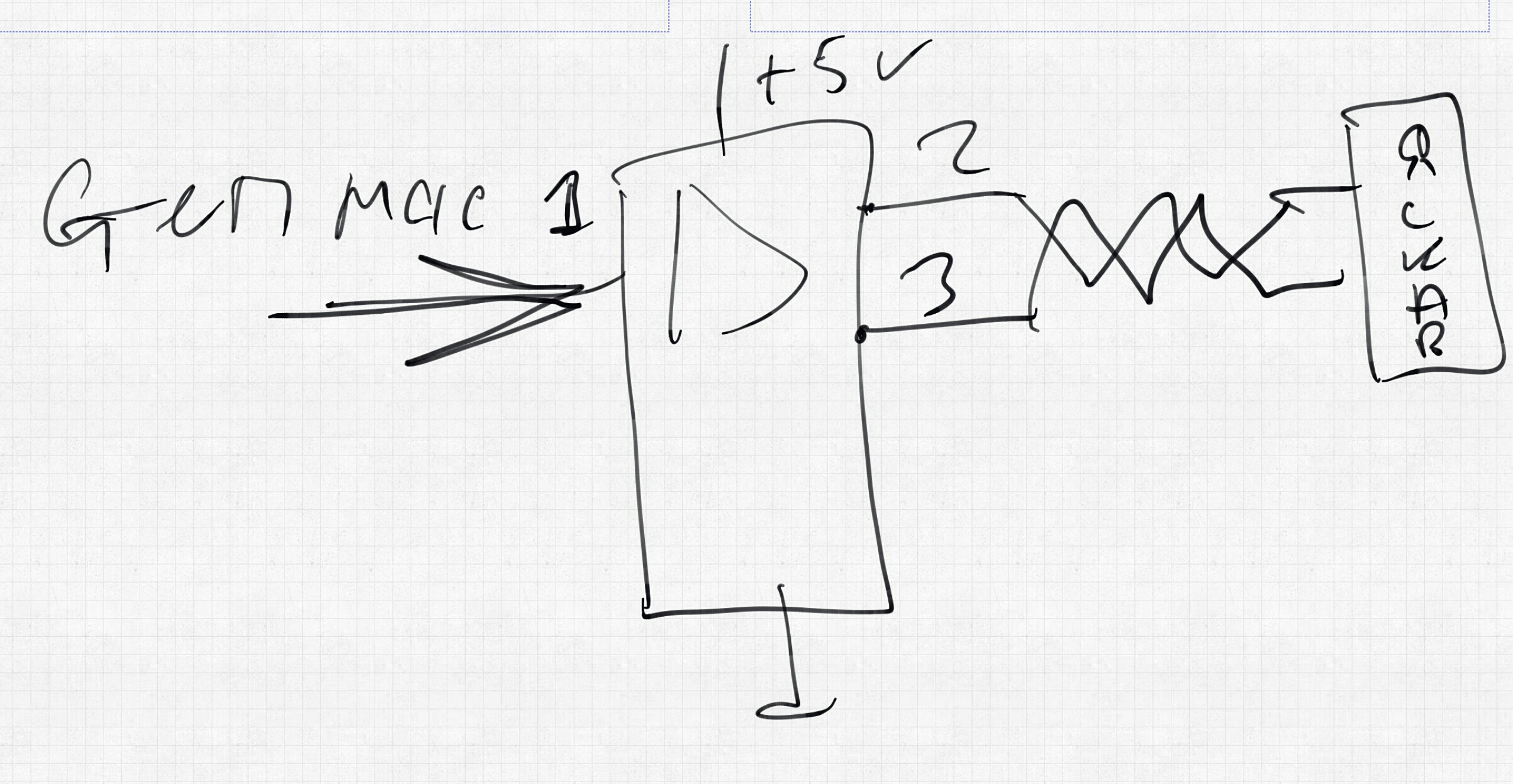

Там нету схемы, там просто микруха
берешь ds34c87, в ней 4 входа и 4 диф выхода
Подаешь питание на нее 5 в
далее на 1 ножку со степмастера, с 2 и 3 ноги выход дифпара на вход яскавы
это один вход и выход, все дела :)
Еще 3 осталось, 1 микруха на 4 сервопака
пыс, еще дир нужно подключить :)
тогда 1 микруха на 2 яскавы

nik1 писал(а):Там нету схемы, там просто микруха
между землей и питанием не забыть керамический кондер нан сто или микрофарад

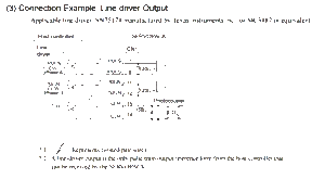

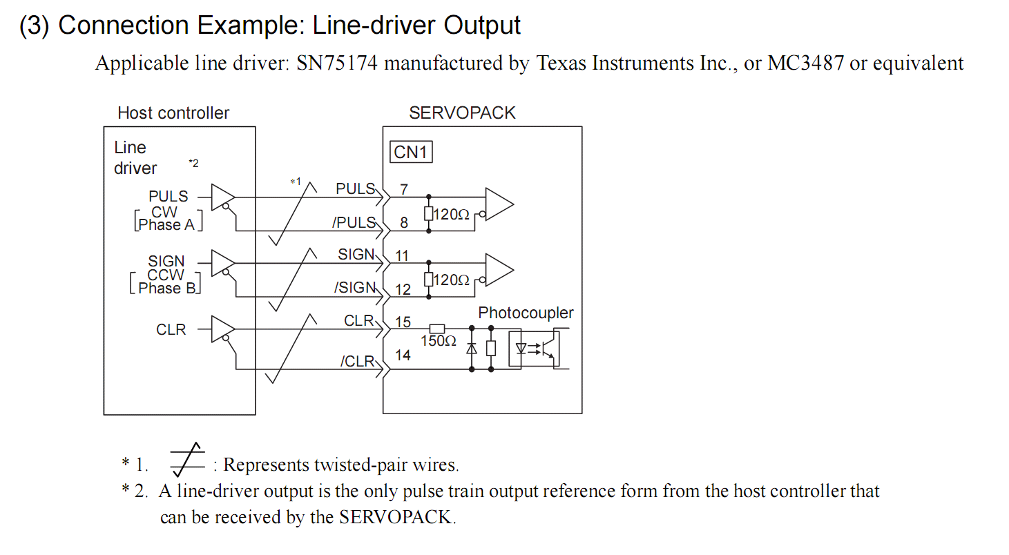

во.. начинаются ньюансы..:) там кондер воткни. туда питалово прицепи.. там резюком подрули.. туда то, туда это.. :) Нада три усилка подключить - два на оси и один на шпиндель. итого 6 каналов - 3 степ и 3 дир . Мануал на серву выглядит вот так:
Буфер обмена01.gif (2855 просмотров) <a class='original' href='./download/file.php?id=121595&mode=view' target=_blank>Загрузить оригинал (54.87 КБ)</a>
и если кто планирует ковыряться с яскавой - имейте в виду, что начиная с третьей сигмы - сервопаки работают только с линейным драйвером. 1 и 2 еще живут без него.

vovafed писал(а):написано витой парой. сигнал обычный. может просто тока для оптопары не хватает
строчку до схемы и второе примечание поглядите внимательно. вы реально считаете что выхода степмастера не хватает что бы зажечь оптопару ?? и где вы на схеме увидели оптопару на сигналах "степ" и "дир" ??

MC3487 диференциальный усилитель по мануалу
чет я в конец запутался :oops: дайте ссылочку на мануал
Hanter писал(а):строчку до схемы и второе примечание поглядите внимательно. вы реально считаете что выхода степмастера не хватает что бы зажечь оптопару ?? и где вы на схеме увидели оптопару на сигналах "степ" и "дир" ??
я со своими скудными познаниями вижу там диф.приемник .....
