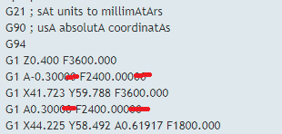

Требуется помощь. Суть проблемы такова:
решил попробовать что за "зверь" такой 3D принтер.
На фрезер установил вместо шпинделя экструдер. Контроллер - китайский клон USB CNC MK1 3/4 оси.
Назначил четвертую ось как А, ось управляется с пульта, калибруется нормально, но при исполнении
программы типа:
G21 ; sAt units to millimAtArs
G90 ; usA absolutA coordinatAs
G94
G1 Z0.400 F3600.000
G1 A-0.30000 F2400.00000
G1 X41.723 Y59.788 F3600.000
G1 A0.30000 F2400.00000
G1 X44.225 Y58.492 A0.61917 F1800.000
при исполнении строки G1 A-0.30000 F2400.00000
четвертая ось работает аж до позиции А 4315.7998.
В чем проблема?
Сообщения: 3310
Re: Работа с программой CNC USB Controller (от cnc-planet)
Попробуйте во всех координатах оставить 3 знака после запятой

Спасибо за участие, но удаление знаков после запятой не помогло.
Потом разобрался сам. Причина банальная - смещение оси А
даже при сбросе установок по умолчанию смещение было именно на это значение.
Откуда оно взялось бог его знает, но при ручной установке в 0 все
начало работать правильно.
Буду пробовать печать пока на лавсановой леске для бензокосы...

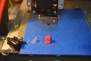

Попробовал 3D печать на фрезере.
Первый блин не комом.

Mako писал(а):Попробовал 3D печать на фрезере.
А подробнее можно? Какую головку поставили, какой стол? Режимы печати?

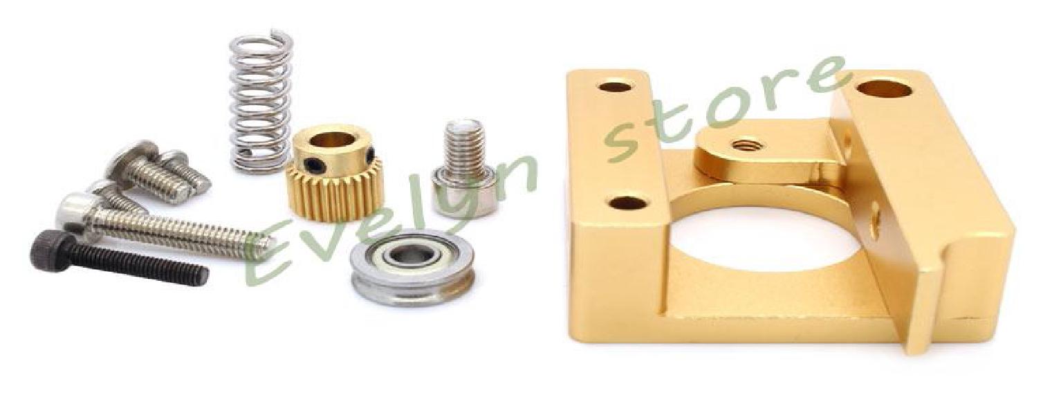

По поводу головки если кратко:

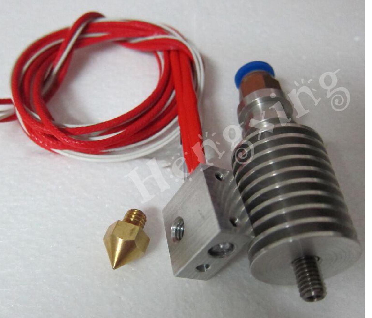

купил у китайцев следующее
11 - 0001.jpg (3776 просмотров) <a class='original' href='./download/file.php?id=129339&sid=09b0333243f3aa5c3e48b0ddbaf58aa0&mode=view' target=_blank>Загрузить оригинал (60.8 КБ)</a>
13 - 0002.jpg (3776 просмотров) <a class='original' href='./download/file.php?id=129340&sid=09b0333243f3aa5c3e48b0ddbaf58aa0&mode=view' target=_blank>Загрузить оригинал (141.75 КБ)</a>
и собрал из всего этого свою голову.

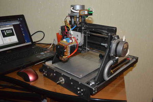

Станок изготавливался как хобийный учебно-тренировочный из того что было.
станок 2.JPG (3700 просмотров) <a class='original' href='./download/file.php?id=129437&sid=09b0333243f3aa5c3e48b0ddbaf58aa0&mode=view' target=_blank>Загрузить оригинал (31.2 КБ)</a>

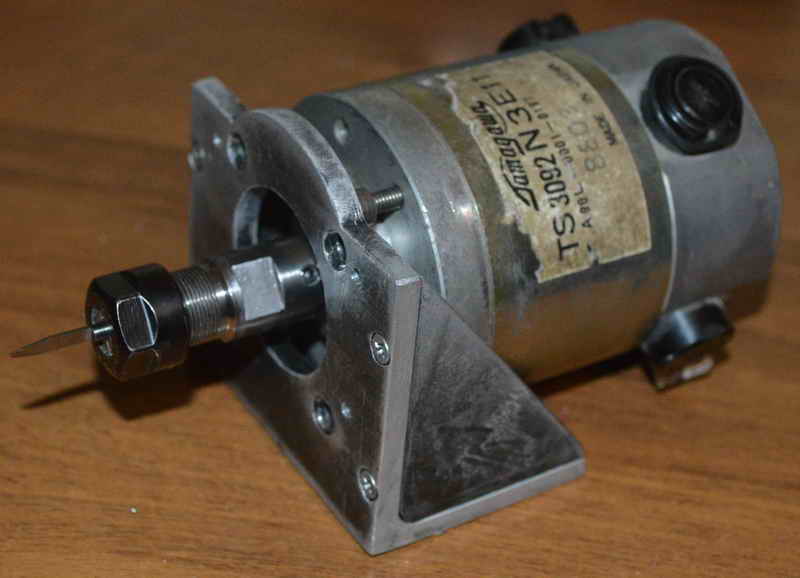

Шпиндель такого вида:
шпиндель.JPG (3700 просмотров) <a class='original' href='./download/file.php?id=129444&sid=09b0333243f3aa5c3e48b0ddbaf58aa0&mode=view' target=_blank>Загрузить оригинал (24.51 КБ)</a>

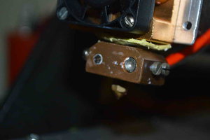

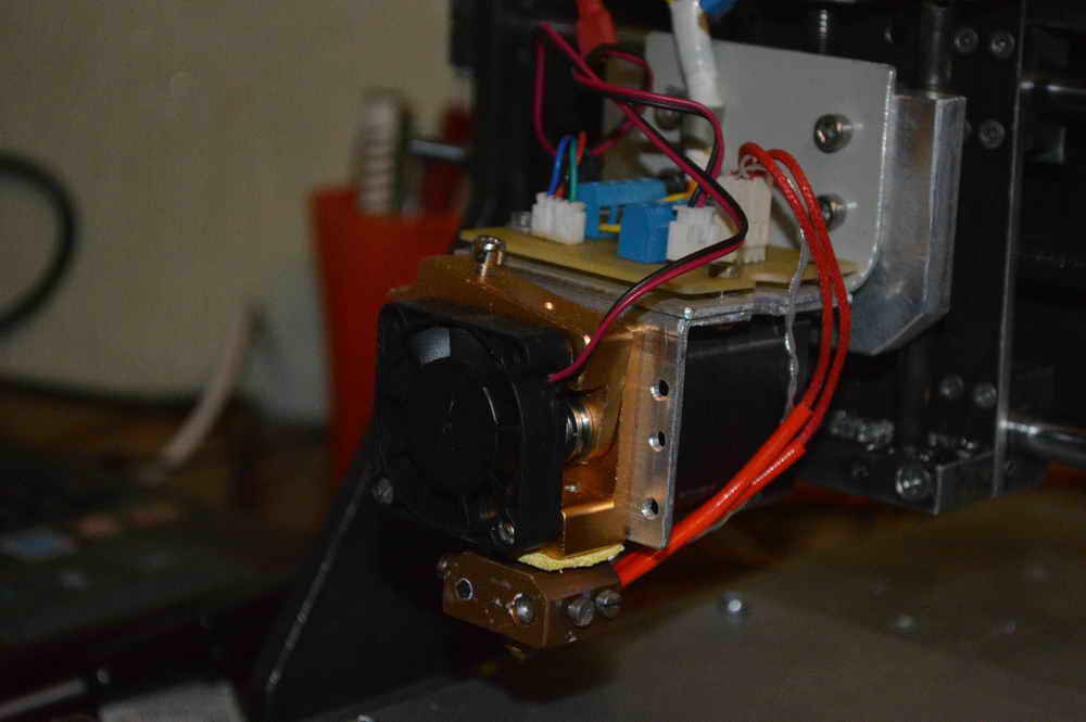

Что-бы попробовать 3D печать была изготовлена печатающая головка и временно установлена на станок вместо шпинделя. ШД подачи филамента типа 42H47HM, нагревательный блок самодельный медный. Остальные детали в посте выше.
голова .JPG (3700 просмотров) <a class='original' href='./download/file.php?id=129445&sid=09b0333243f3aa5c3e48b0ddbaf58aa0&mode=view' target=_blank>Загрузить оригинал (27.46 КБ)</a>
Блок нагрева с соплом 0,4мм, китайским нагревателем 12В 40Вт и датчиком температуры Pt100:
нагрев.JPG (3700 просмотров) <a class='original' href='./download/file.php?id=129446&sid=09b0333243f3aa5c3e48b0ddbaf58aa0&mode=view' target=_blank>Загрузить оригинал (21.17 КБ)</a>

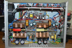

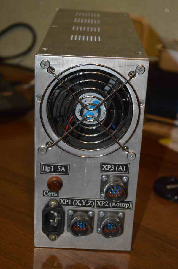

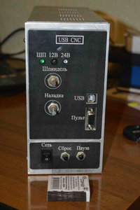

Далее о электронике. Блок USB CNC вид спереди:
.JPG (3700 просмотров) <a class='original' href='./download/file.php?id=129447&sid=09b0333243f3aa5c3e48b0ddbaf58aa0&mode=view' target=_blank>Загрузить оригинал (33.26 КБ)</a>
Сзади:
Зад.JPG (3700 просмотров) <a class='original' href='./download/file.php?id=129448&sid=09b0333243f3aa5c3e48b0ddbaf58aa0&mode=view' target=_blank>Загрузить оригинал (34 КБ)</a>

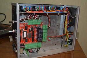

Внутри блока стальная перегородка-экран на которую установлено три импульсных блока питания (12В для собственных нужд, 24В для питания драйверов ШД, 42В для двигателя шпинделя:
с права.JPG (3700 просмотров) <a class='original' href='./download/file.php?id=129451&sid=09b0333243f3aa5c3e48b0ddbaf58aa0&mode=view' target=_blank>Загрузить оригинал (33 КБ)</a>
На обратной стороне перегородки - контроллер USB CNC:
с лева.JPG (3700 просмотров) <a class='original' href='./download/file.php?id=129452&sid=09b0333243f3aa5c3e48b0ddbaf58aa0&mode=view' target=_blank>Загрузить оригинал (24.79 КБ)</a>

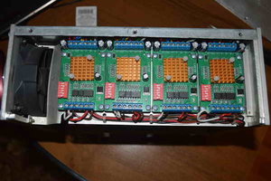

Сверху установлены 2-х амперные китайские драйверы ШД:
с верху.JPG (3700 просмотров) <a class='original' href='./download/file.php?id=129453&sid=09b0333243f3aa5c3e48b0ddbaf58aa0&mode=view' target=_blank>Загрузить оригинал (25.08 КБ)</a>

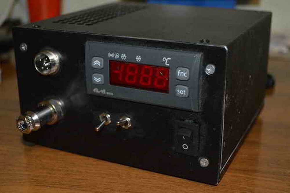

Для питания нагревателей стола и экструдера сделан импульсный блок питания с двухканальным самодельным регулятором температуры:
бп и терм.JPG (3700 просмотров) <a class='original' href='./download/file.php?id=129454&sid=09b0333243f3aa5c3e48b0ddbaf58aa0&mode=view' target=_blank>Загрузить оригинал (27.29 КБ)</a>

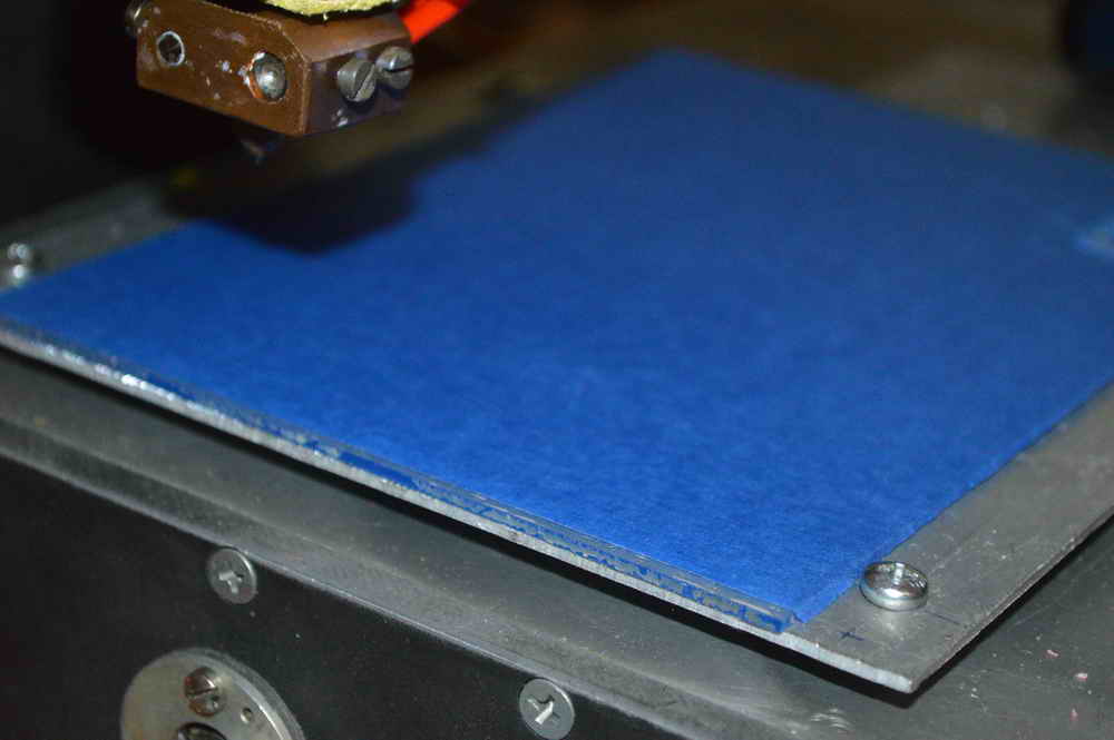

Нагревательного стола пока нет. Вместо него алюминиевый лист с пружинками для регулировки и тонкое стекло 1мм,с термостойким (опять же китайским) скотчем:
столик.JPG (3700 просмотров) <a class='original' href='./download/file.php?id=129455&sid=09b0333243f3aa5c3e48b0ddbaf58aa0&mode=view' target=_blank>Загрузить оригинал (27.36 КБ)</a>

По фоткам вижу, что вы не использовали радиатор выше сопла для охлаждения, а охлаждаете сразу дозатор лески с мотором над нагревателем. Поэтому и ставили термо прокладку над нагревателем?

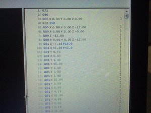

Попробовал фрезернуть небольшой рельеф, и столкнулся с такой проблемой, после обработки файла в арткаме и отправки его на контроллер, безопасная высота в коде идёт с минусом, при включении программы фреза уходит вниз, только успевай останавливать. Пробовал всякие настройки УП в арткаме, результат один, безопасная в минусе.
А на станке у меня минус это вниз, вверх плюс.
Что не так?
