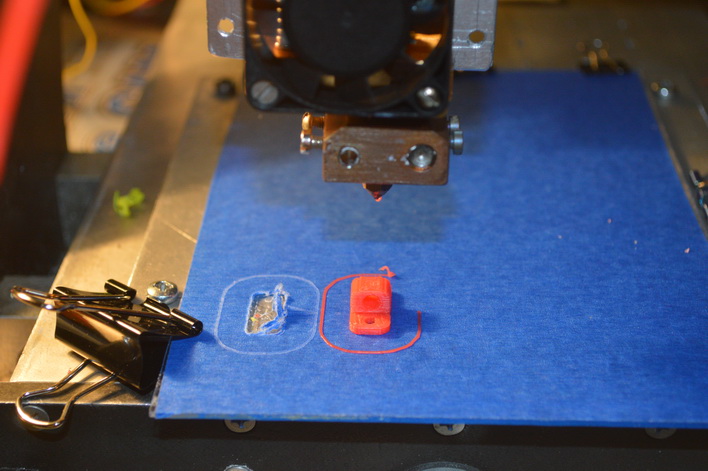

Попробовал 3D печать на фрезере.
Первый блин не комом.

Mako писал(а):Попробовал 3D печать на фрезере.
А подробнее можно? Какую головку поставили, какой стол? Режимы печати?

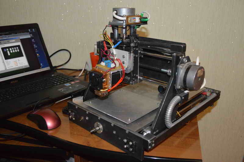

Станок изготавливался как хобийный учебно-тренировочный из того что было.
станок 2.JPG (3629 просмотров) <a class='original' href='./download/file.php?id=129437&mode=view' target=_blank>Загрузить оригинал (31.2 КБ)</a>

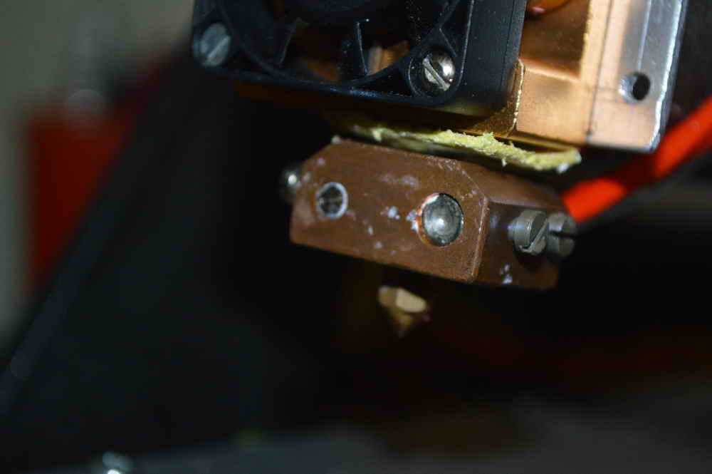

Блок нагрева с соплом 0,4мм, китайским нагревателем 12В 40Вт и датчиком температуры Pt100:
нагрев.JPG (3629 просмотров) <a class='original' href='./download/file.php?id=129446&mode=view' target=_blank>Загрузить оригинал (21.17 КБ)</a>

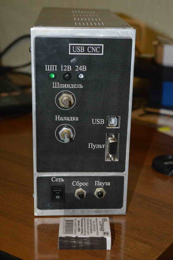

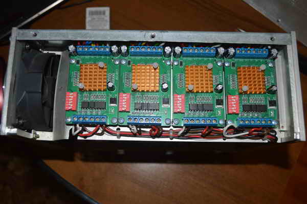

Далее о электронике. Блок USB CNC вид спереди:
.JPG (3629 просмотров) <a class='original' href='./download/file.php?id=129447&mode=view' target=_blank>Загрузить оригинал (33.26 КБ)</a>

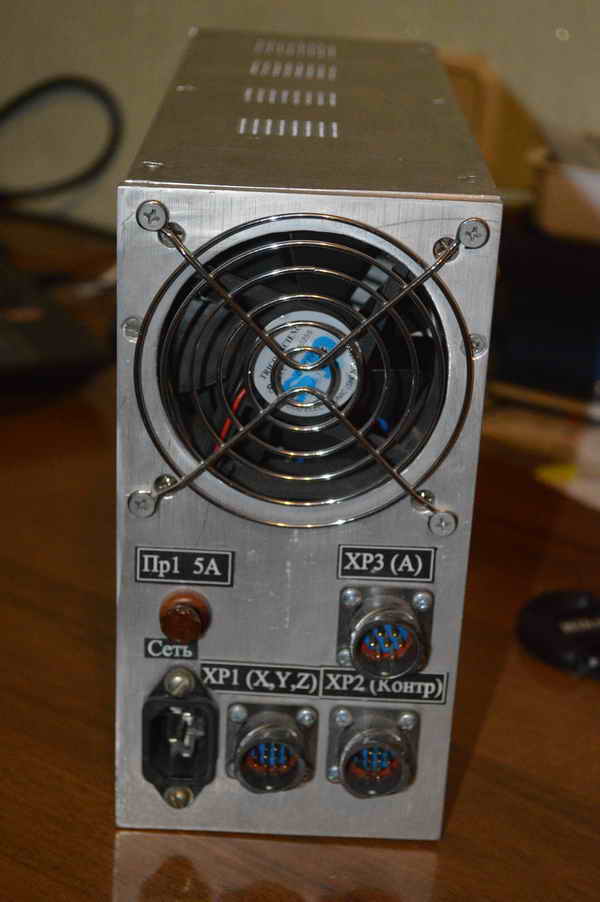

Сзади:
Зад.JPG (3629 просмотров) <a class='original' href='./download/file.php?id=129448&mode=view' target=_blank>Загрузить оригинал (34 КБ)</a>

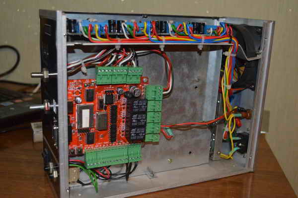

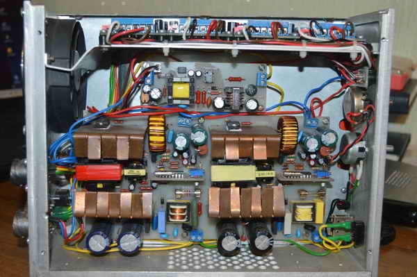

Внутри блока стальная перегородка-экран на которую установлено три импульсных блока питания (12В для собственных нужд, 24В для питания драйверов ШД, 42В для двигателя шпинделя:
с права.JPG (3629 просмотров) <a class='original' href='./download/file.php?id=129451&mode=view' target=_blank>Загрузить оригинал (33 КБ)</a>
На обратной стороне перегородки - контроллер USB CNC:
с лева.JPG (3629 просмотров) <a class='original' href='./download/file.php?id=129452&mode=view' target=_blank>Загрузить оригинал (24.79 КБ)</a>
Сверху установлены 2-х амперные китайские драйверы ШД:
с верху.JPG (3629 просмотров) <a class='original' href='./download/file.php?id=129453&mode=view' target=_blank>Загрузить оригинал (25.08 КБ)</a>
Для питания нагревателей стола и экструдера сделан импульсный блок питания с двухканальным самодельным регулятором температуры:

По фоткам вижу, что вы не использовали радиатор выше сопла для охлаждения, а охлаждаете сразу дозатор лески с мотором над нагревателем. Поэтому и ставили термо прокладку над нагревателем?

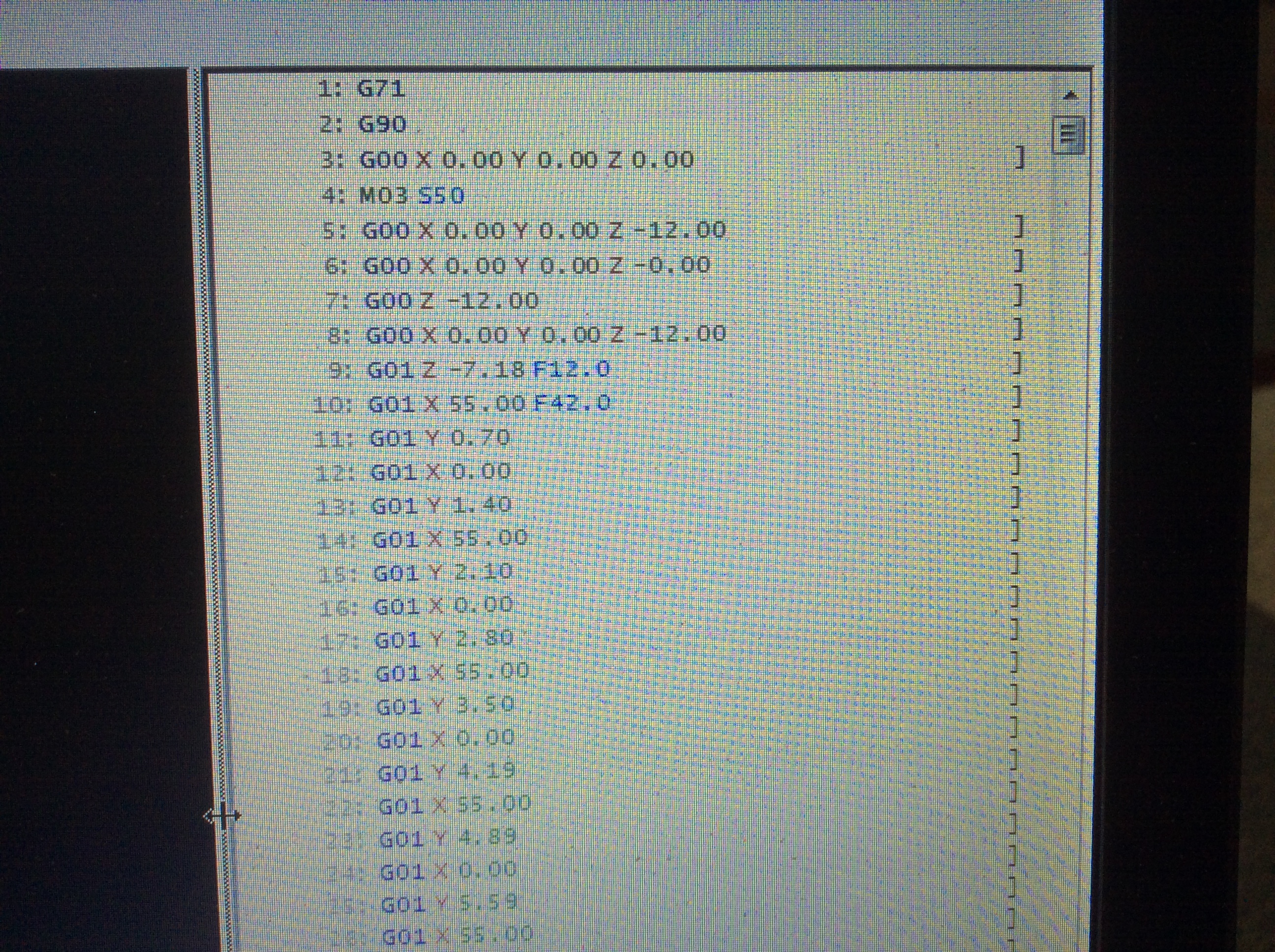

Попробовал фрезернуть небольшой рельеф, и столкнулся с такой проблемой, после обработки файла в арткаме и отправки его на контроллер, безопасная высота в коде идёт с минусом, при включении программы фреза уходит вниз, только успевай останавливать. Пробовал всякие настройки УП в арткаме, результат один, безопасная в минусе.
А на станке у меня минус это вниз, вверх плюс.
Что не так?
