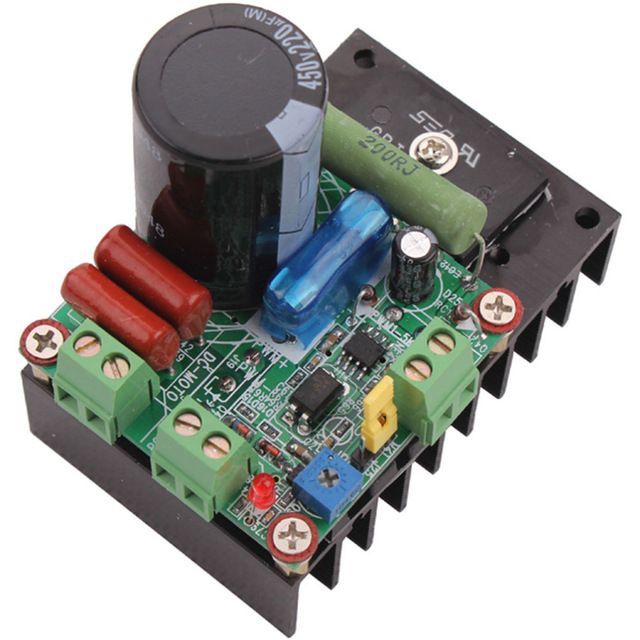

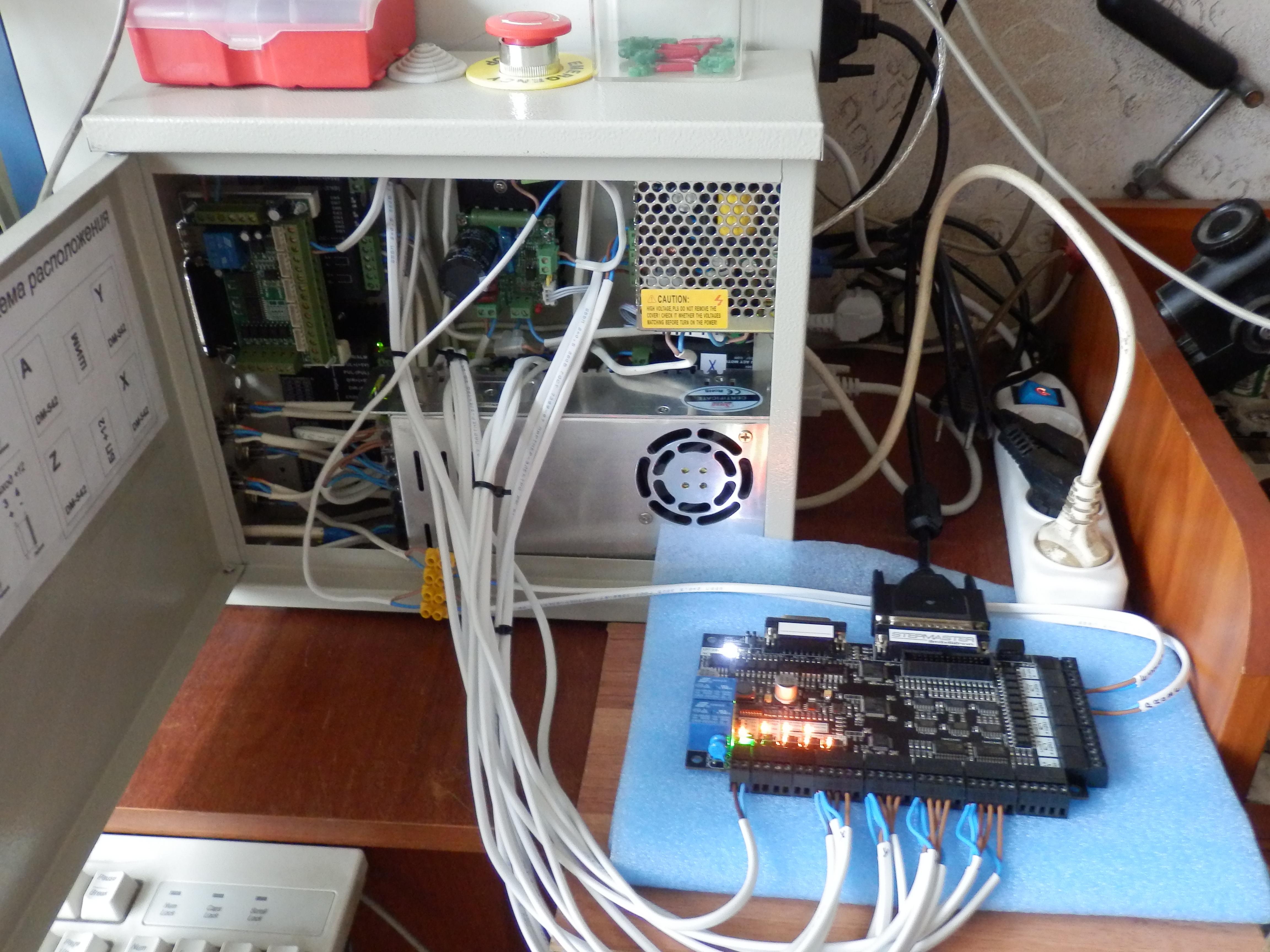

Привет всем!
Мише Юрову респект и поклон до земли, очень порадовал как общением по почте, так и своей чудо платой)
Теперь по делу, пилю в линуксе, подключение платы произошло без проблем, подключил по быстрому по временной схеме, все работает отлично, воткнул, переключил драйвера, поменял некоторые пины в настройках лпт и можно работать. Скорости стали запредельные для моего небольшого станка, тестировать максимальные возможности не стал, так как для поля 330 на 300мм оставил 2.5м/мин более чем достаточно. Без платы 1.5м/мин при 24 вольтах был предел, G0 ограничил 1.2м/мин для стабильности.
Так как у меня не частотный шпиндель а маленький коллекторный шпинделек 50Вт для пиления воска, поэтому регулировкой оборотов занимается отдельный ШИМ регулятор (см. фото). Выходного пина на плате для него не нашлось и пришлось поставить второй пси-лпт порт для управления реле и ШИМ. Михаил предупредил о возможных помехах от этого регулятора но у меня проблем не возникло, все работает ровно. Сделал пробный рез, пилил около 4 часов, никаких проблем, даже наоборот, визуально качество стало лучше (чего я вообще не ожидал) из - за более плавного движения осей.
Обнуление фрез правда не зажигает полноценно диод, сам диод работает без проблем, возможно микрофрезы как бы отскакивают после срабатывания сигнала, так фреза с диаметром 0.2мм при контакте диод моргнул. А вот фреза с диаметром 0.1мм уже диод никак не отреагировал но контакт точно был, ибо без него хана фрезе была бы) Фрезы с пятном 0.05мм еще не проверял но думаю поведет себя как 0.1мм. Обнуляю фрезы на скорости 3-5мм/мин. Но это все мелочи, так как до этого у меня вообще никаких сигнальных диодов не было.
Датчики не подключал, у меня они ПНП и потому Михаил положил к плате резисторов для этого дела, мелочь а приятно)
Пару фоток для наглядности: плата и регулятор.
P1210668.JPG (4199 просмотров) <a class='original' href='./download/file.php?id=100784&mode=view' target=_blank>Загрузить оригинал (3.49 МБ)</a>
P1210669.JPG (4199 просмотров) <a class='original' href='./download/file.php?id=100785&mode=view' target=_blank>Загрузить оригинал (3.38 МБ)</a>
12-В-24-В-48-В-110-В-Двигатель-ПОСТОЯННОГО-ТОКА-Регулировка-ШИМ-MACH3-Шпинделя-Ось.jpg_640x640.jpg (4199 просмотров) <a class='original' href='./download/file.php?id=100786&mode=view' target=_blank>Загрузить оригинал (110.56 КБ)</a>

Sabaka писал(а): оставил 2.5м/мин более чем достаточно. Без платы 1.5м/мин при 24 вольтах был предел, G0 ограничил 1.2м/мин для стабильности
Правильно понял, что после смены платы(которая на фото вмонтирована в корпус с драйверами и осталась не подключена) удалось добиться такого изменения скорости перемещения?

Enot_1 писал(а):Правильно понял, что после смены платы(которая на фото вмонтирована в корпус с драйверами и осталась не подключена) удалось добиться такого изменения скорости перемещения?
По сути да, через китайца идет только выход на управление мини шпинделем, все остальное через степ мастер.
Но, 24 вольта это мало по хорошему, я думаю 2.5м/мин это максимум для 24 вольт. А так получается чистый прирост скорости в два раза, это при том, что мои униполярные движки подключены по схеме максимального момента.

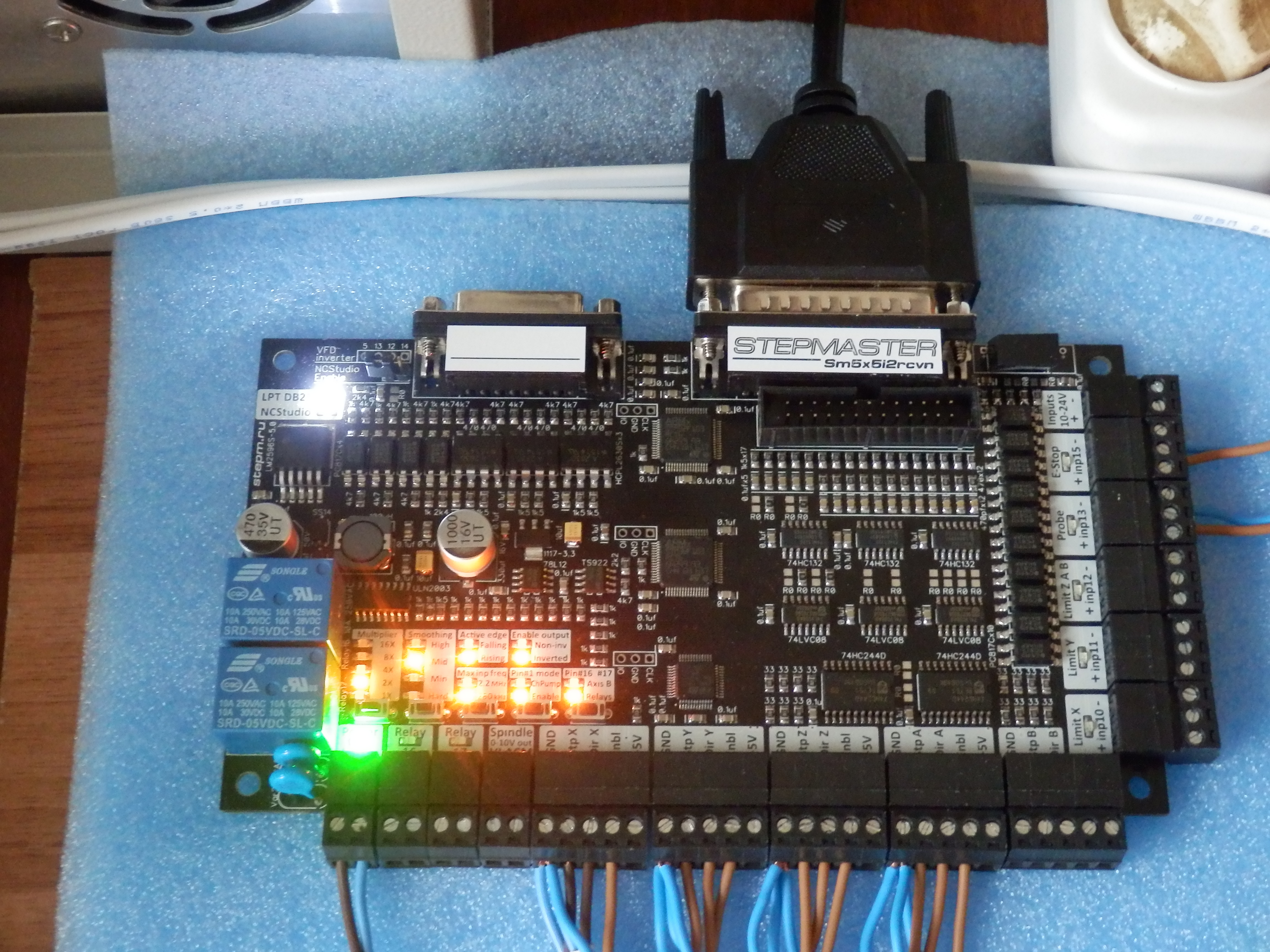

Подключил датчики HOME и Limit, кнопку E-Stop (все работает), а с 13 входом (датчик касания) проблема. Все прописал в настройках Mach, скрипт обнуления настроил под пластину, при нажатии Auto tool zero ось Z ползет вниз, но при соприкосновении с пластиной не останавливается(пробовал на "весу"-пластину держал в руке).При контакте крокодильчика с пластиной загорается красный диод у 13 входа.
Так-же пробовал автоопределение входа 13 Probe- не находит.Второй день бьюсь. Ткните мордой, куда еще копать?
Re: StepMaster ver 2.5
Какая плата, как подключено?
Просто замыкаешь вход и минус на клемме входа?
Автоопределение на других входах нормально работает, а на этом нет?
igorvpetrov
Сообщения: 311
Репутация: 64
Настоящее имя: Игорь
Сообщение igorvpetrov »
gess05 писал(а):Подключил датчики HOME и Limit, кнопку E-Stop (все работает), а с 13 входом (датчик касания) проблема. Все прописал в настройках Mach, скрипт обнуления настроил под пластину, при нажатии Auto tool zero ось Z ползет вниз, но при соприкосновении с пластиной не останавливается(пробовал на "весу"-пластину держал в руке).При контакте крокодильчика с пластиной загорается красный диод у 13 входа.
А желтая полоска около кнопки tool zero загорается?
Как входы настраивал, сам прописывал или автоопределение использовал?
Ну и скрипт неплохо бы показать, может он косой?

michael-yurov писал(а):Какая плата, как подключено?
Плата v2.5 ,на 13 вход подключены 2 провода "-" и средний(синий и черный), к ним соответственно "крокодил"и пластина .
На других входах автоопределение работает.Завтра попробую к другому входу "подсунуть".
Про желтую полосу не обратил внимание.Остальные входы автоопределение.
Скрипт, думаю, не причем.Ось Z опускается.

Сообщение gess05 »
Нашел причину.У меня "выкидыш" LPT, и на нем 13 провод оторван от ноги.Завтра припаяю.
Подключил кабель на плату-все работает.
Всем спасибо.
