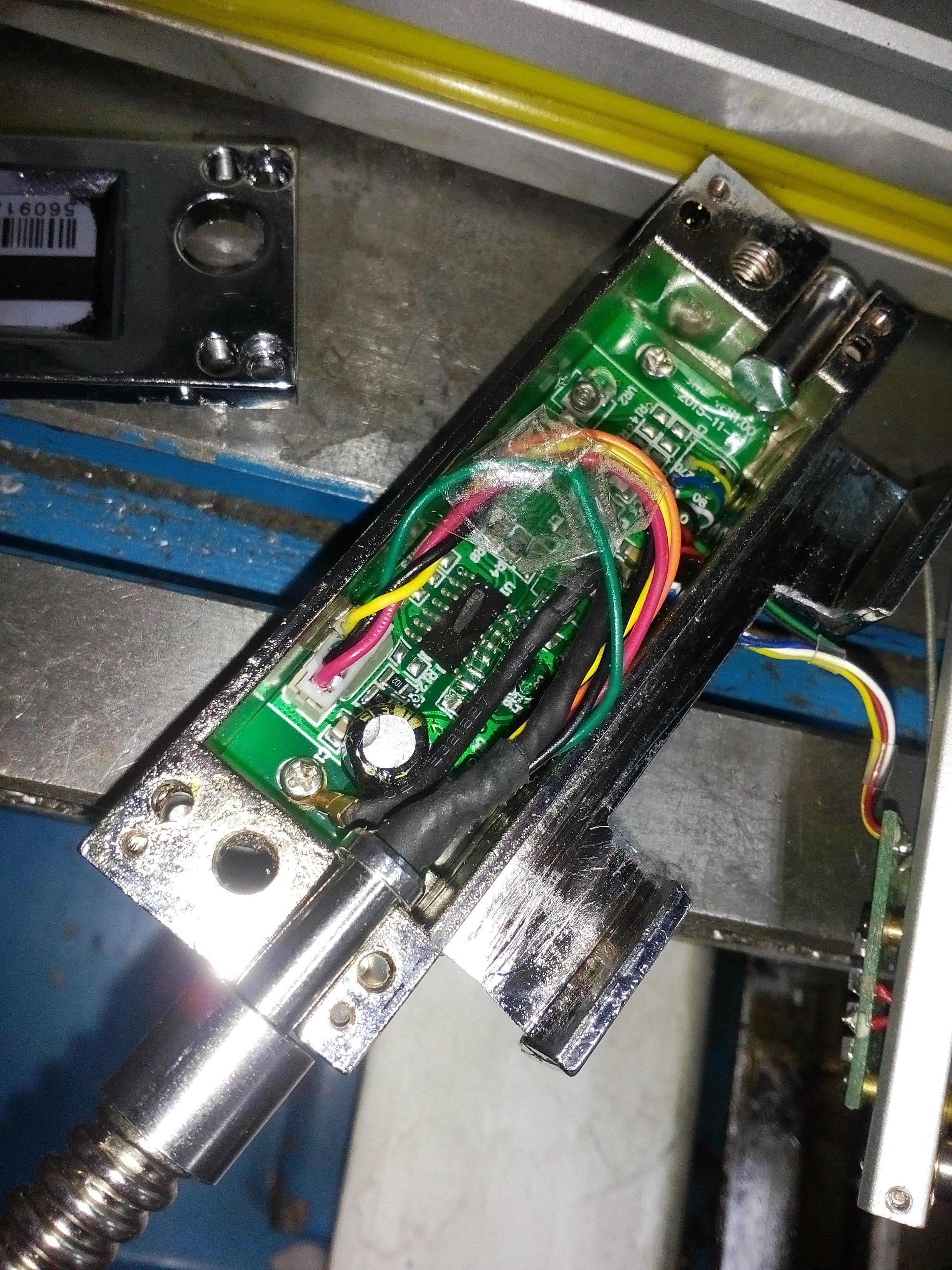

Хотел сегодня проверить, как назло линейка Sino KA-300 на оси X ведет себе как-то странно.
Либо контакт, либо она просто работает не корректно. Показания скачут, иногда и вовсе не идут.
Завтра отнесу электронщику, шансов мало, но может разберется, или покупать новую.

Сегодня долго возился с линейкой, пока не разобрал. Заменил читающий датчик, заработала. Разобрал не работающий читающий датчик, она оказалась рабочая. В самой линейке линия A была разорвана и просто скручена + прозрачный скотч
. Фото этого китайского "шарма":
Пока разбирался, узнал, что мои линейки имеет разрешение в 0,02мм, и что ее придется устанавливать с индикатором. Пока просто прикрутил, так как ни когда еще не устанавливал линейки.

Линейка неплохо выглядит внутри по сравнению с моими совсем дешевыми. У моих 50% жуть и 50% ужас внутри.

Ни когда еще не вскрывал линейки, как и энкодеры, но показалось вид так себе. Смотрел цены на них в Китае, думал покупать, стоит от 60$. Хотя как узнал, что разрешение 0,02мм уже бы не купил.michael-yurov писал(а):Линейка неплохо выглядит внутри по сравнению с моими совсем дешевыми. У моих 50% жуть и 50% ужас внутри.

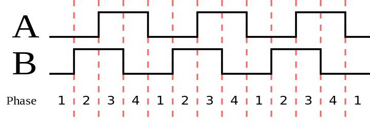

AlexKota19 писал(а):Хотя как узнал, что разрешение 0,02мм уже бы не купил.
Наверное, это шаг линий - 0,02 мм (50 линий на мм). Получается 200 отсчетов на мм. Т.е. разрешение 5 микрон.
Линейки с разрешением в 1 микрон и дороже, и медленнее.

Честно говоря, не понял. Она дает 250 имульсов на оборот, получается 50 отсчетов на мм, если правильно понимаю. Если бы 200 отсчетов на мм, было бы значительно лучше.michael-yurov писал(а):Наверное, это шаг линий - 0,02 мм (50 линий на мм). Получается 200 отсчетов на мм. Т.е. разрешение 5 микрон.

Re: Контроллер оптических линеек / энкодеров (Step/Dir)
Считаются фронты импульсов обоих каналов. Если на одном из каналов 50 импульсов на мм - у такой линейки разрешение 0,005 мм.AlexKota19 писал(а):Честно говоря, не понял. Она дает 250 имульсов на оборот, получается 50 отсчетов на мм, если правильно понимаю. Если бы 200 отсчетов на мм, было бы значительно лучше.michael-yurov писал(а):Наверное, это шаг линий - 0,02 мм (50 линий на мм). Получается 200 отсчетов на мм. Т.е. разрешение 5 микрон.
Думал где-то подвох, линейка 5 микрон, а возвращала 250 импульсов.
Получается работают они немного иначе, чем энкодеры.
Большое спасибо.

Обычные энкодеры так и работают.
Мне пояснили по другому, считать канал А, канал B использовать для определения направления в момент прерывания по каналу A. И кол-во импульсов на энкодере Omron совпало, надо будет почитать, возможно есть разные энкодеры.michael-yurov писал(а):Обычные энкодеры так и работают.

Можно и так, наверноAlexKota19 писал(а):Мне пояснили по другому, считать канал А, канал B использовать для определения направления в момент прерывания по каналу A.
Но обычно делается, как расписал Михаил - считаются оба фронта обоих каналов. Четырехкратное увеличение разрешения того стоит.

с сигнала на картинке выше можно получить 1,2 или 4 дискреты за период сигнала в зависимости от алгоритма обработки, программно ловить 4 дискреты порой муторно, особенно для начинающих.AlexKota19 писал(а):Мне пояснили по другому, считать канал А, канал B использовать для определения направления в момент прерывания по каналу A. И кол-во импульсов на энкодере Omron совпало, надо будет почитать, возможно есть разные энкодеры.michael-yurov писал(а):Обычные энкодеры так и работают.
