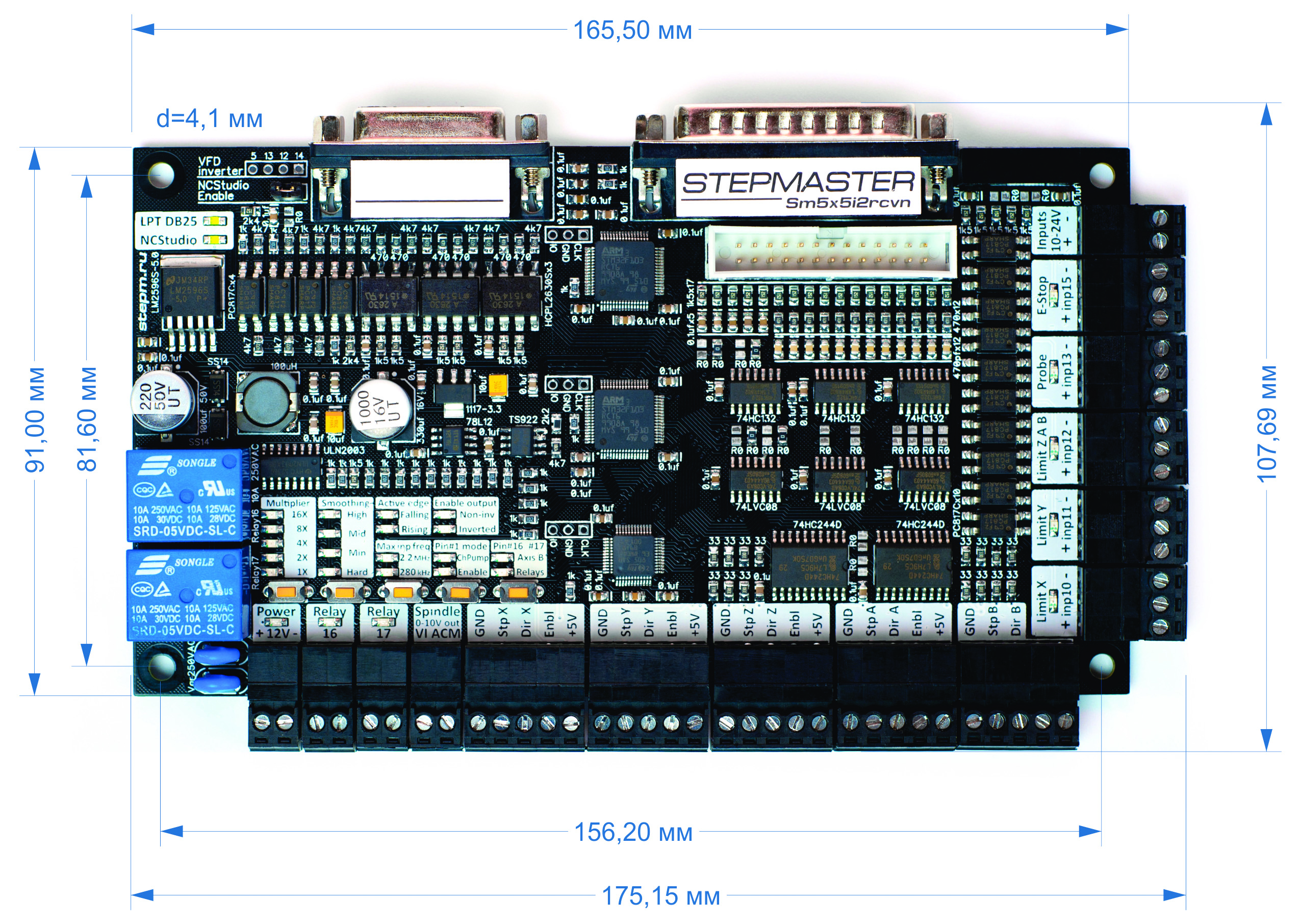

У меня тут спрашивали размеры платы.
На всякий случай - выложу здесь.

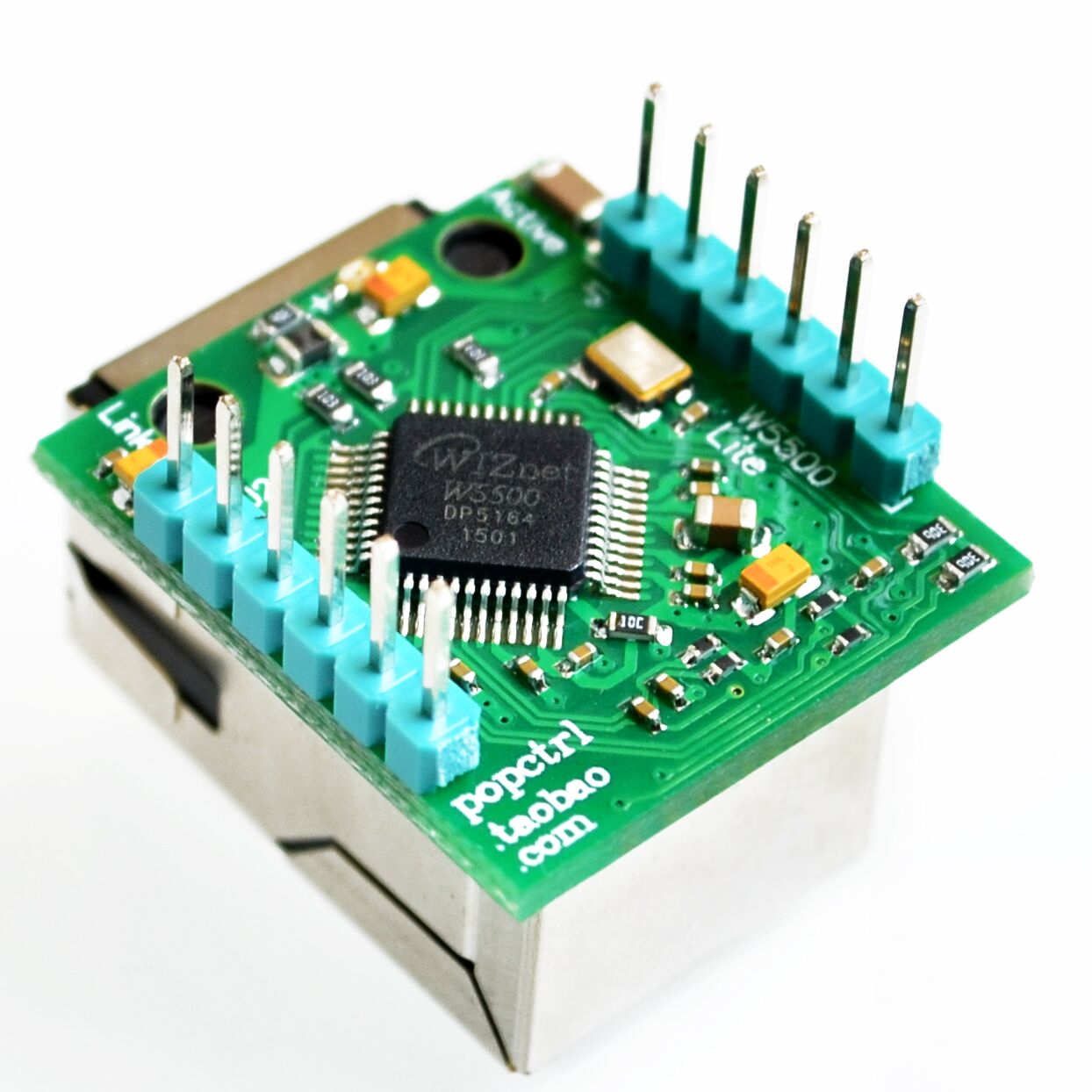

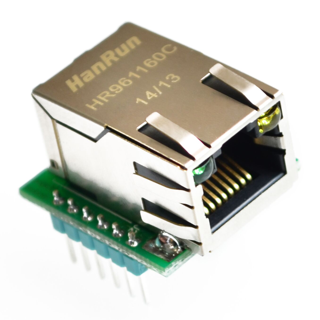

А что за "те" модули?
Re: StepMaster ver.2
HTB1H4l9MXXXXXcuXFXXq6xXFXXXm.jpg (3206 просмотров) <a class='original' href='./download/file.php?id=76863&mode=view' target=_blank>Загрузить оригинал (137.62 КБ)</a>
HTB1MRagMXXXXXbXXpXXq6xXFXXX0.jpg (3206 просмотров) <a class='original' href='./download/file.php?id=76864&mode=view' target=_blank>Загрузить оригинал (108.06 КБ)</a>
Такие модульки вообще прикольные, хоть и стоят дороже чем ENC28J60 (я последние 3 года их использовал), зато работать с сетью намного проще :-)
