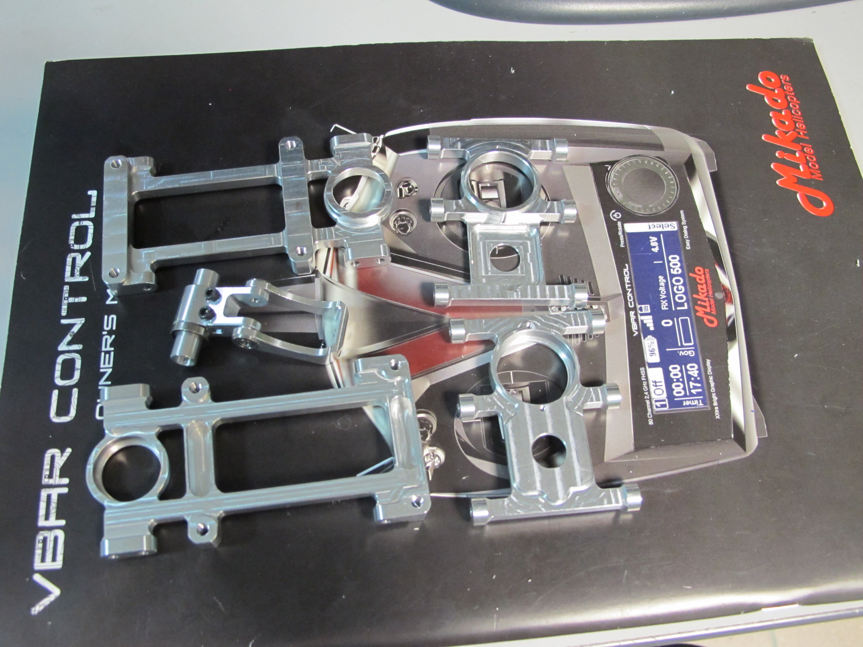

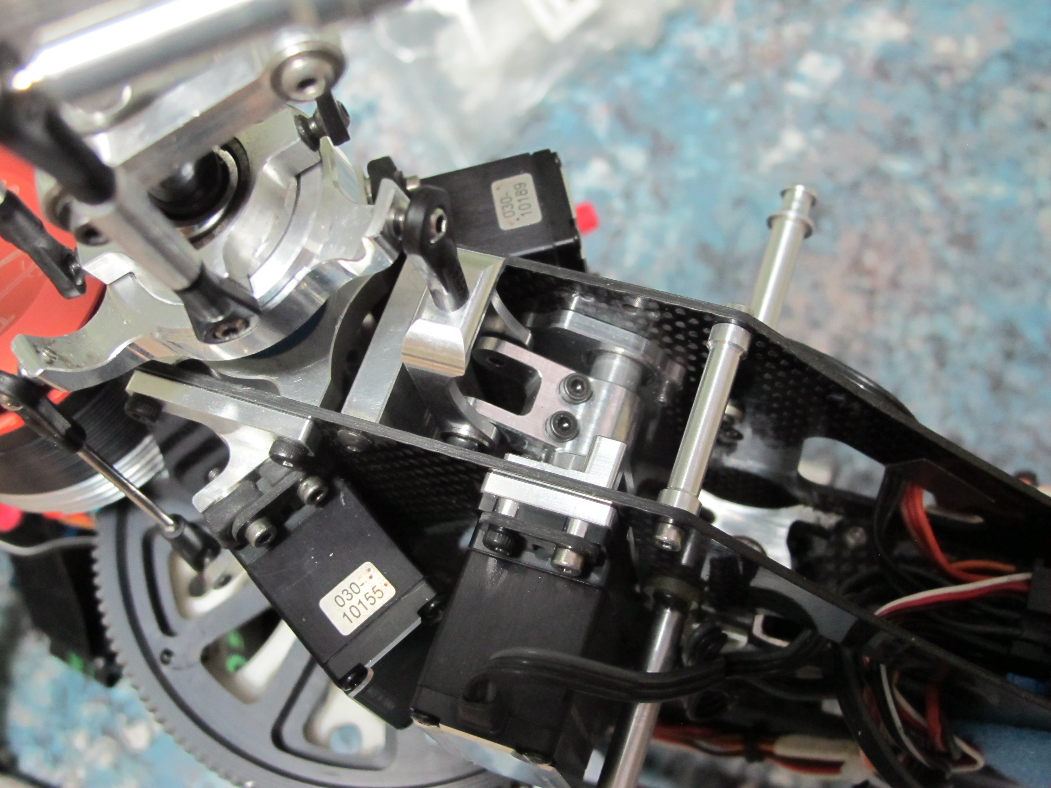

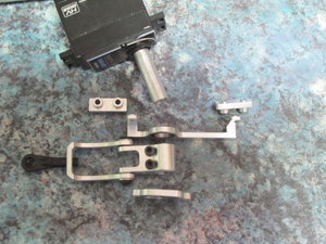

поделал таких деталек, с кучей карманов и вырезов, упарился камить :)
и делал себе на верт апгрейд сервы элеватора, получилось хорошо

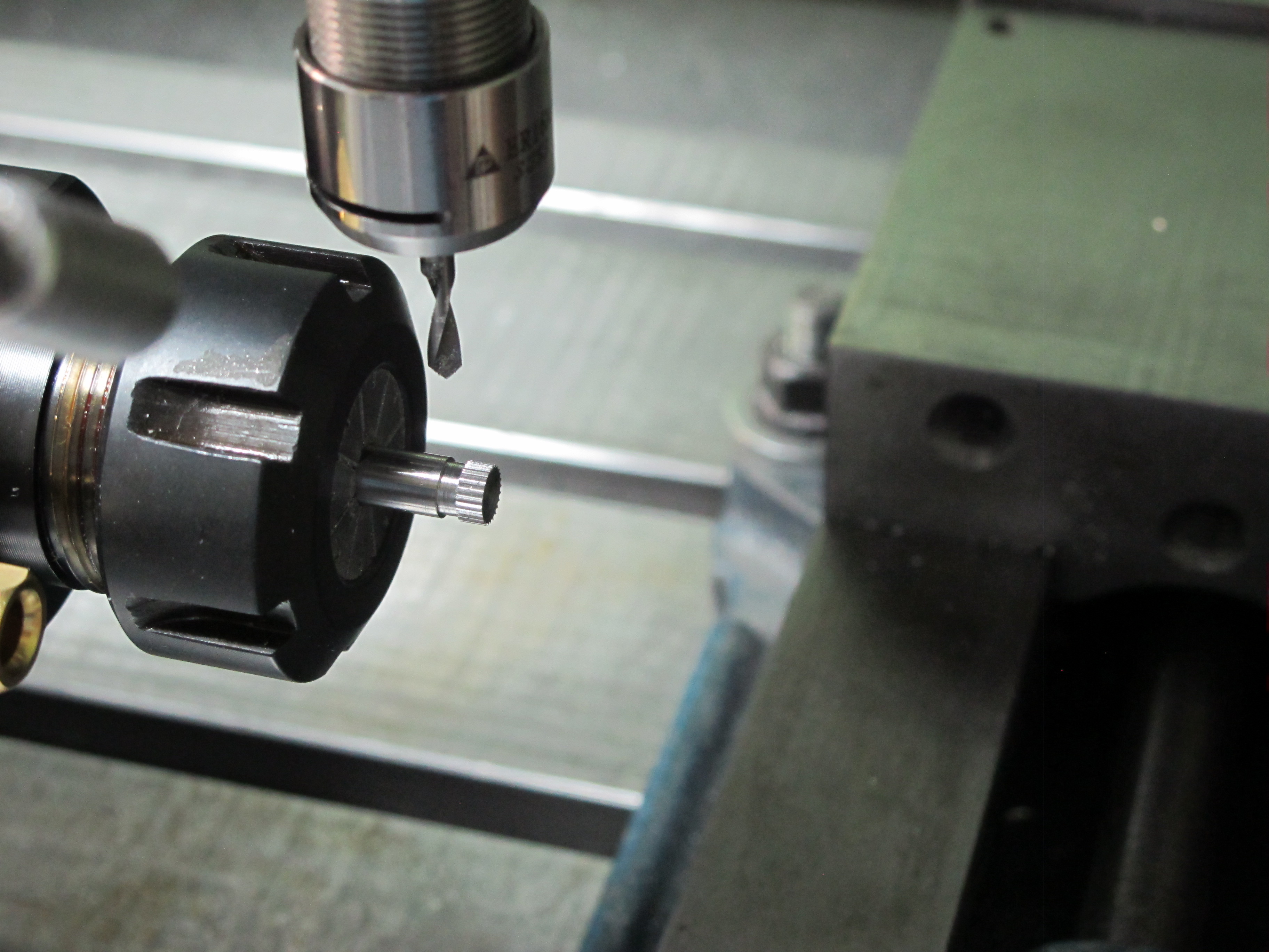

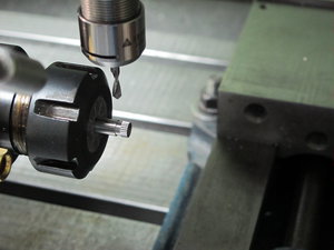

пробовал делать пробойник для мелких шлицов, более менее нормально получилось
теперь нужно найти хорошую сталь, что бы потом подкалить
видос по апгрейду
