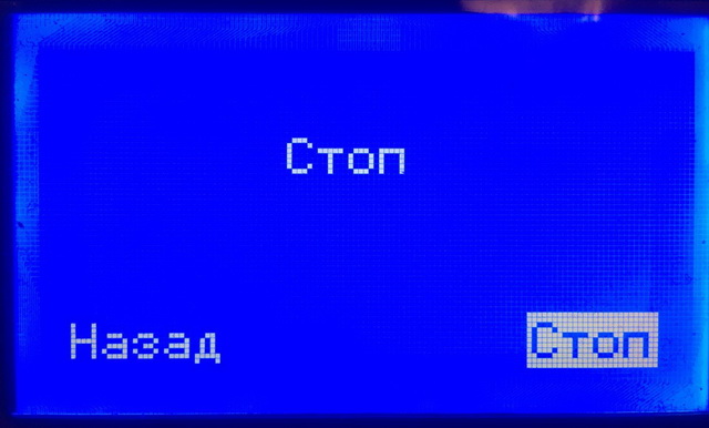

Вот еще вопрос по 3D принтеру?
Как к этой шайтан-дрыгалке приделать большую красную кнопку грибовидной формы?
Или есть какие-то иные способы её остановить? Я раньше думал, что функция СТОП из меню это делает.
Но нет :(
Печатал я тут пару деталей последовательно. Но показалось мне, что авторасстановка сработала неправильно и когда начнется печать второй детали, экструдер заденет первую, уже напечатанную. Чтобы не прерывать печать, решил проверить свою реакцию. И она не подвела: как только экструдер дёрнулся в сторону второй детали - я нажал "СТОП". Потом еще нажал, потом еще лихорадочно несколько раз нажал.
Но экструдер успел сдёрнуть первую деталь и протащить её по столу :(
photo_2023-09-26_21-17-51.jpg (1334 просмотра) <a class='original' href='./download/file.php?id=209394&mode=view' target=_blank>Загрузить оригинал (57.38 КБ)</a>

ногу Reset у контроллера найти и вывести на кнопку
