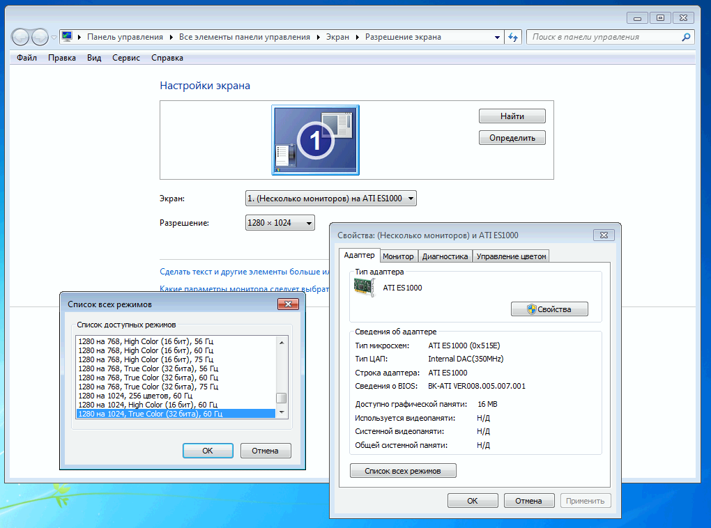

Re: SolidCAM
xenon-alien писал(а):А видеокарта то какая?
Снимок экрана от 2019-01-03 15-29-30.png (2735 просмотров) <a class='original' href='./download/file.php?id=153659&mode=view' target=_blank>Загрузить оригинал (89.48 КБ)</a>
xenon-alien писал(а):Это в настройках можно настроить.
Туда не лазил - оно само оптимально настраивается.
