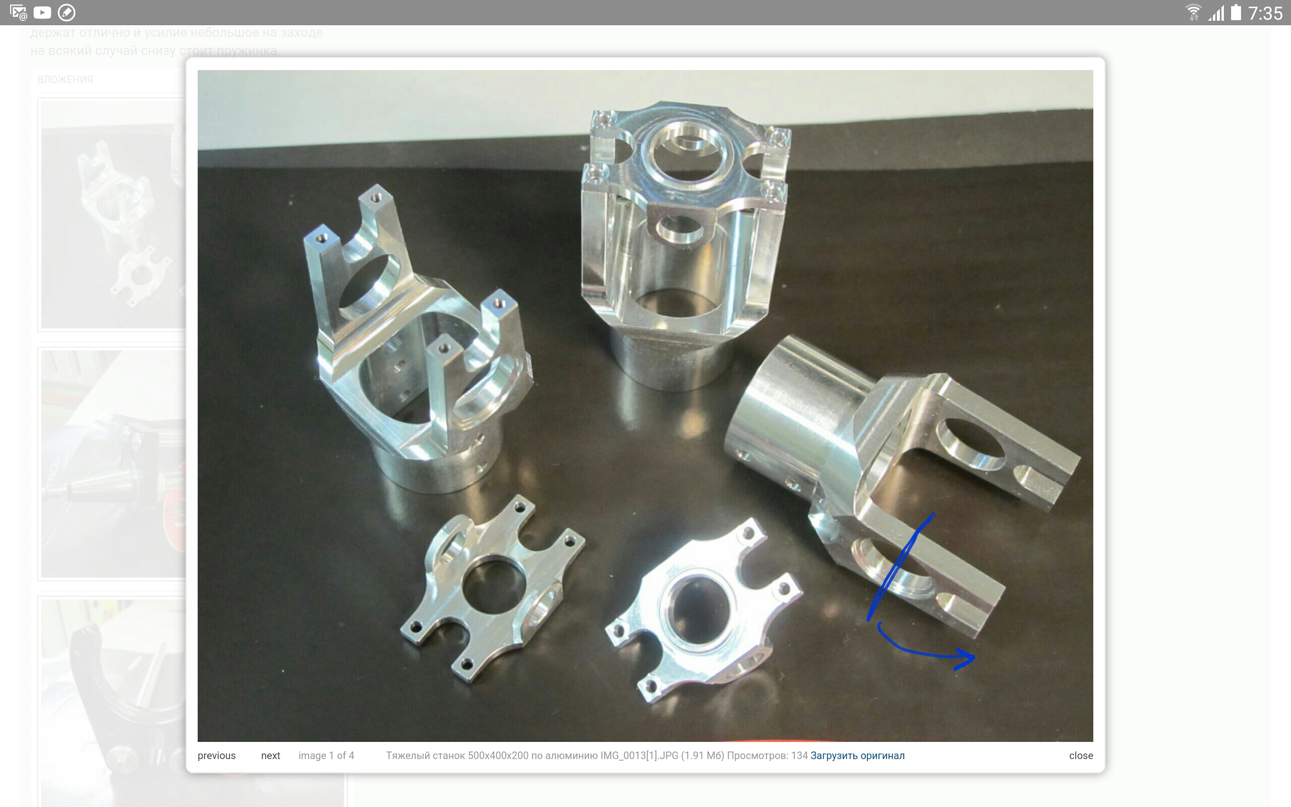

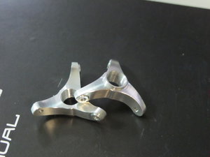

делал такие детальки и столкнулся с тем , что уводит концы , материал д16т
при чем процесс не контролируемый, может уйти на 3 сотки , а может и на десятку
пробовал разные технологии , но так и не победил
в общем взяли ак41т1 и сразу все вышло как надо

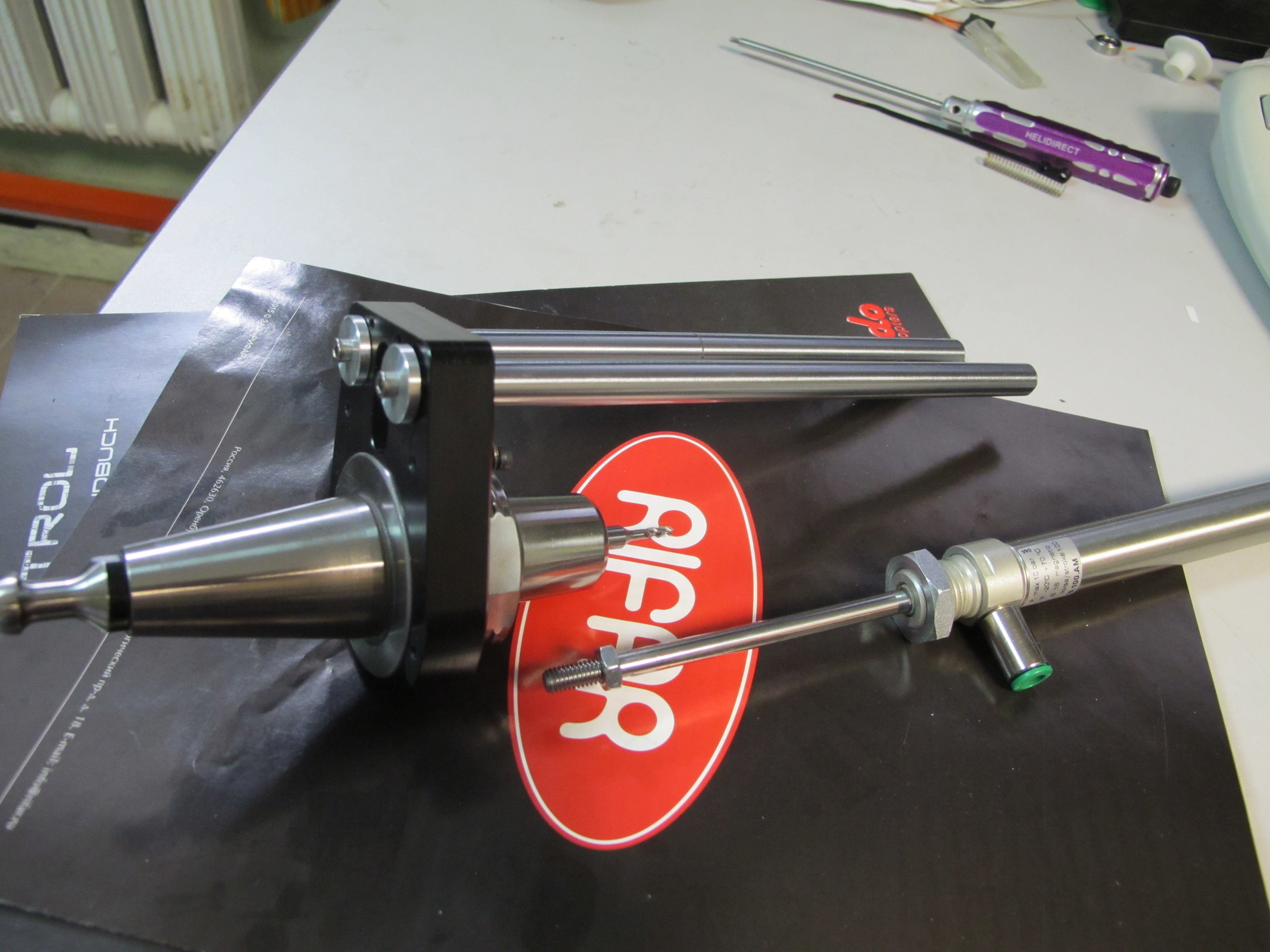

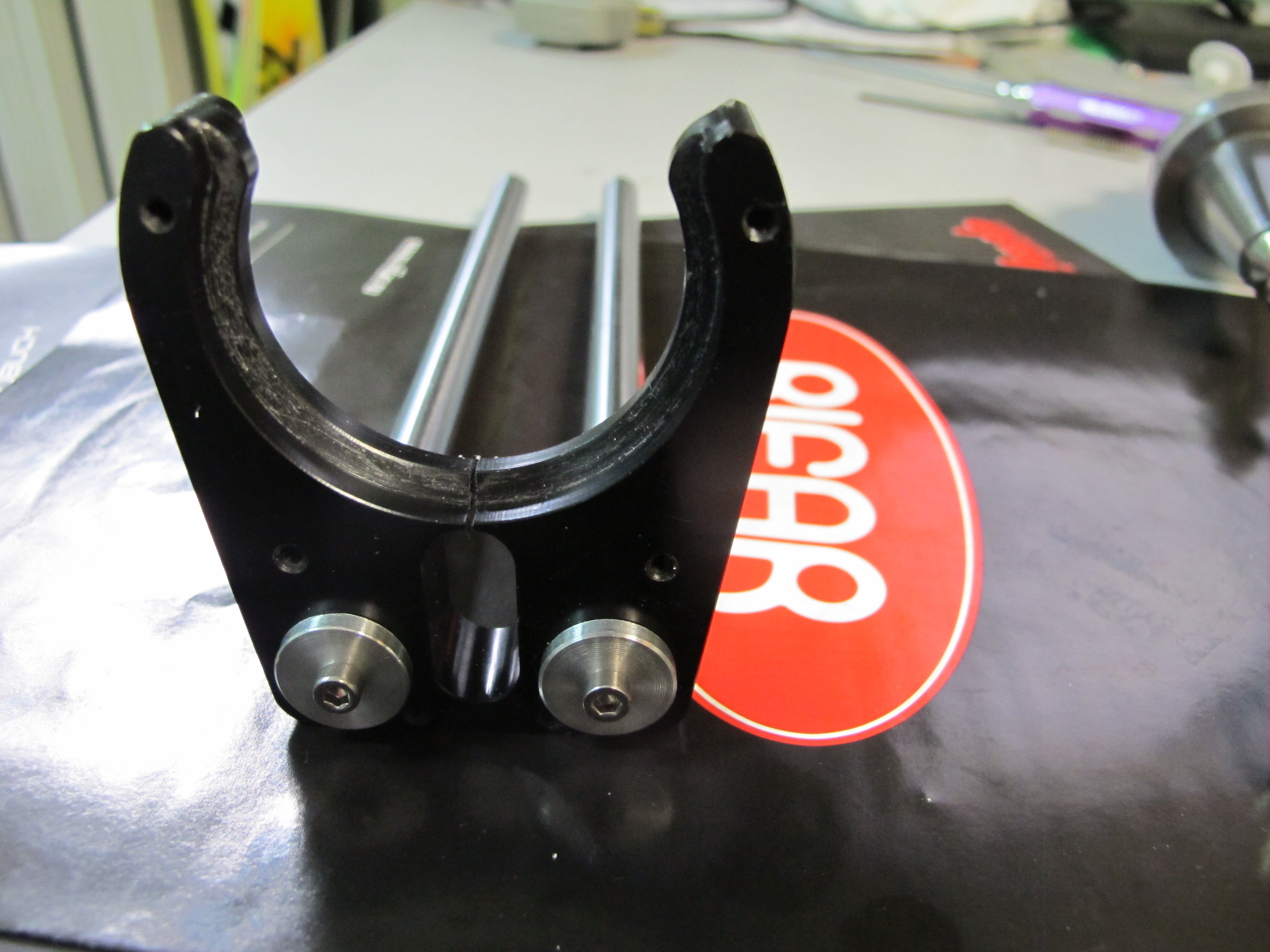

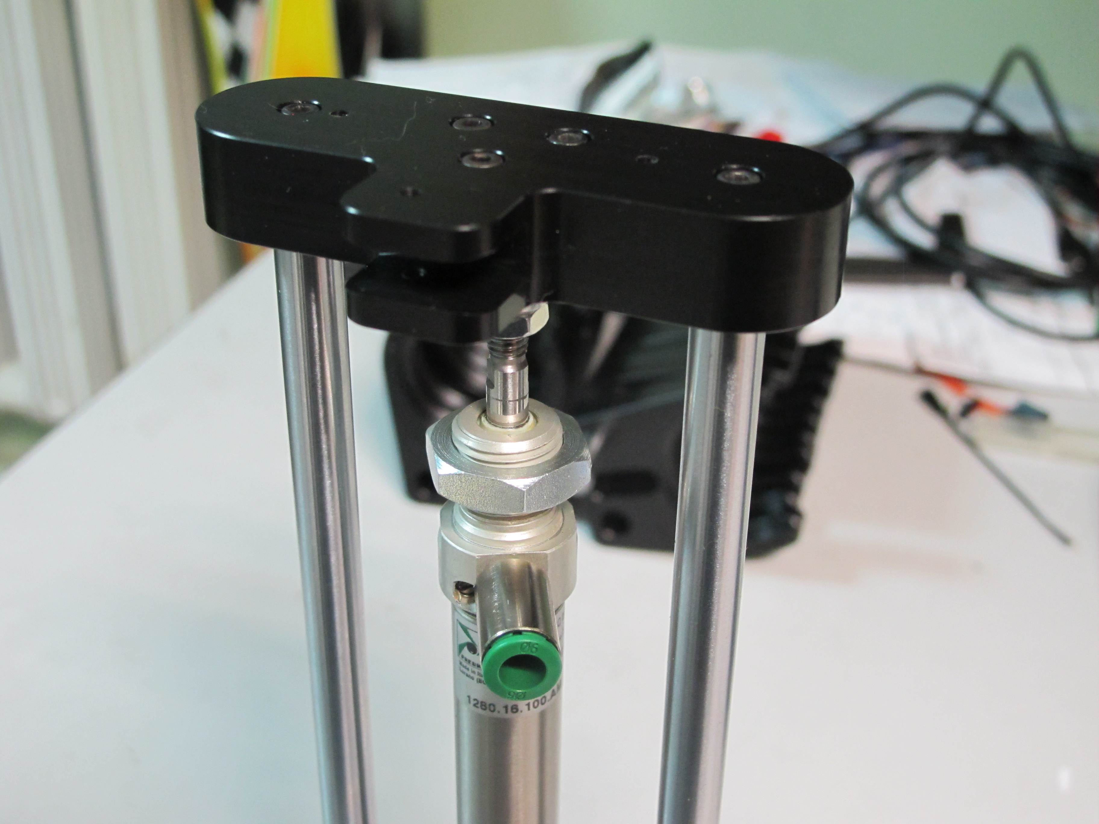

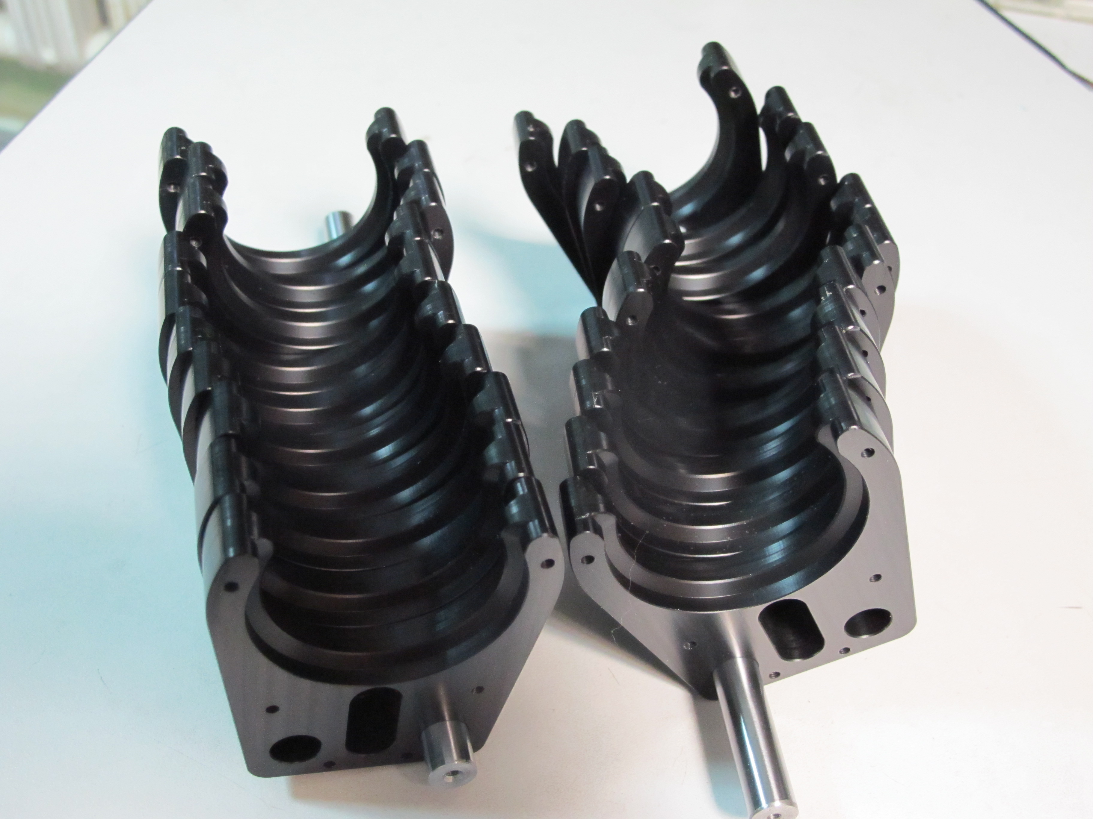

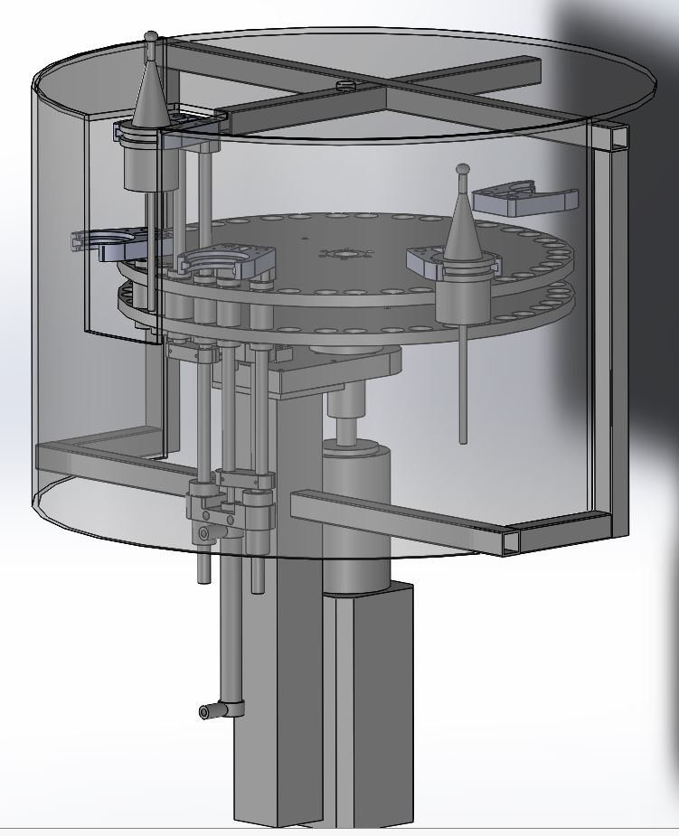

начал понемногу делать новую автосмену на 20 инструментов
привод серва с редуктором, контроль положения оправок по энкодеру
что бы остаться в том же размере барабана пришлось делать выдвижение оправок вверх на пневмоцилиндре
фактически в том же размере ровно в 2 раза больше инструмента
ну и скорость вращения теперь будет раз 5 быстрее

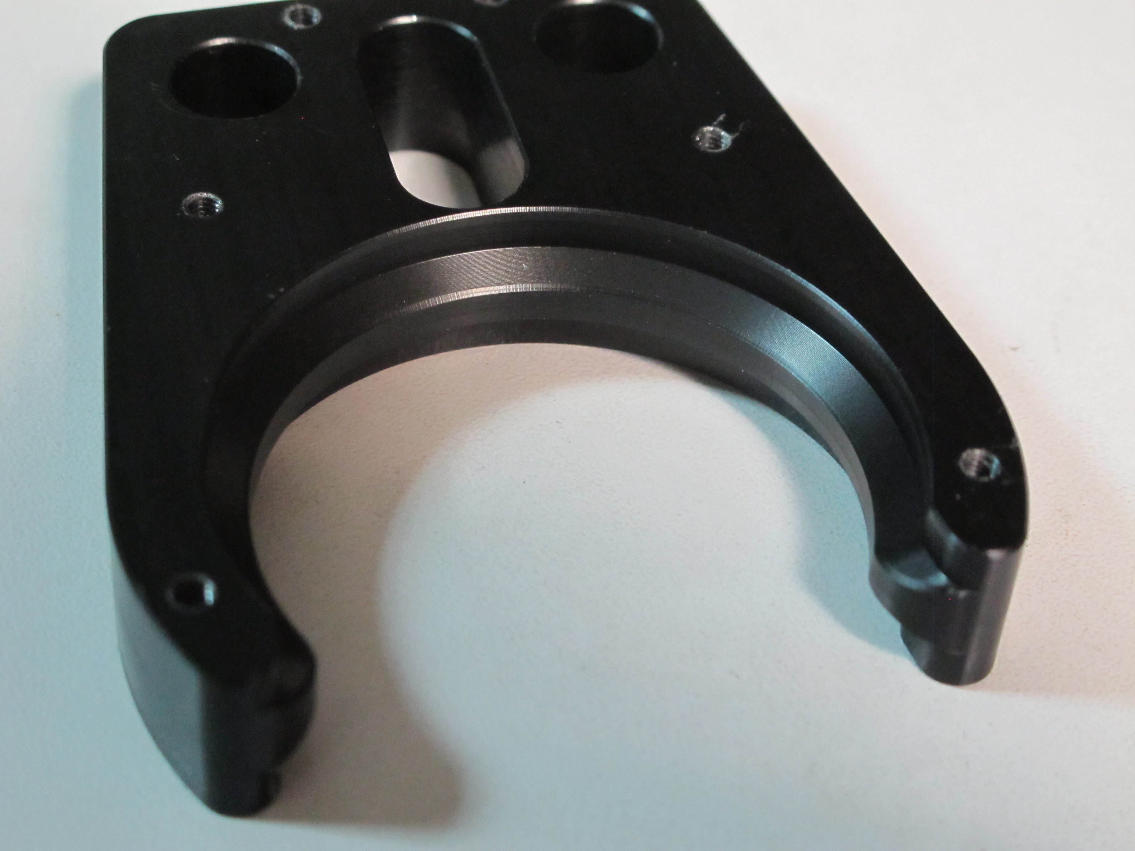

Рогатки тоже новые, немного изменил усилие захвата и уменьшил длину
держат отлично и усилие небольшое на заходе
на всякий случай снизу стоит пружинка

Николай у меня вопрос. Д16Т всегда так себя ведет или от прутка к прутку? Вы писали что попробовали разные технологии - потому и интересуюсь.
PKM
Сообщения: 4132
Репутация: 705
Сообщение PKM »
nik1 писал(а):что бы остаться в том же размере барабана пришлось делать выдвижение оправок вверх на пневмоцилиндре
Да, приличное усложнение вышло... каждая на своих валах и подшипниках
Chili писал(а):Николай у меня вопрос. Д16Т всегда так себя ведет или от прутка к прутку? Вы писали что попробовали разные технологии - потому и интересуюсь.
Из одного прутка гнуло по разному, одно ухо могло остаться на месте, а второе заворачивало
гнулся сымый кончик по центру подшипника, по синей линии
По автосмене

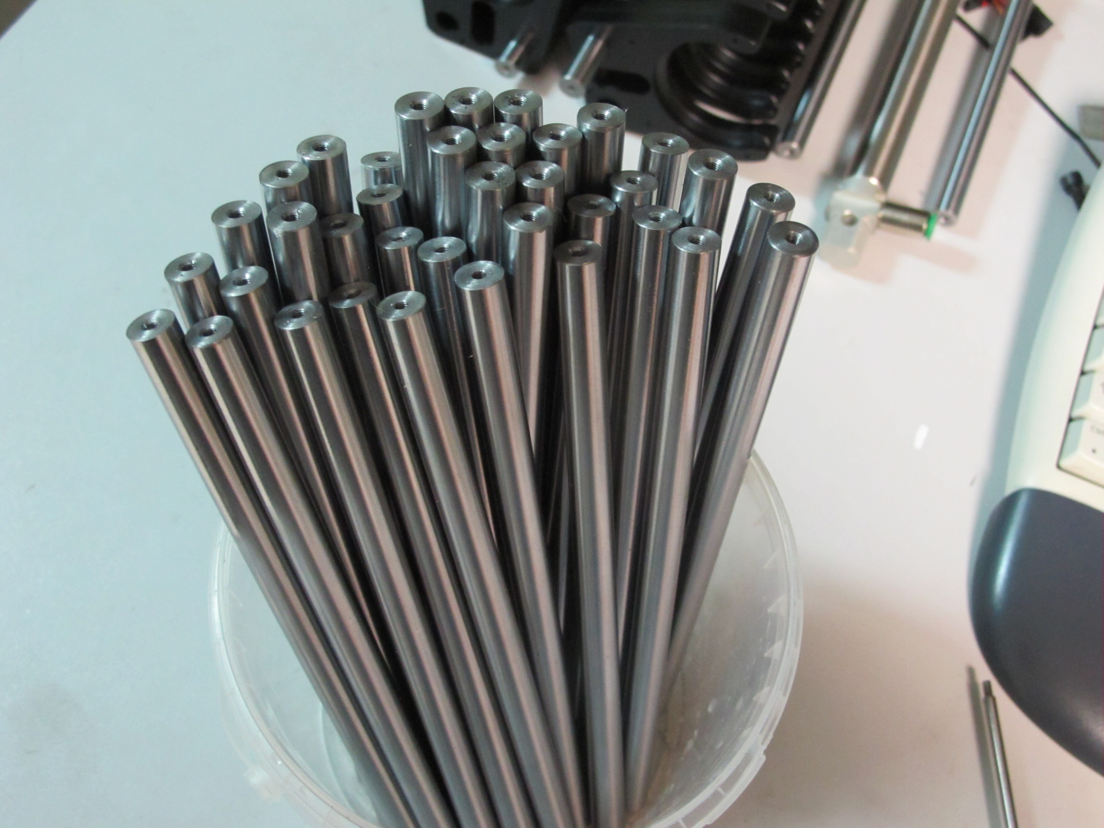

Деталей конечно больше чем было раньше , но все получается сделать самому, они не сложные
подшипники скольжения заказали на Али, удлиненая версия
валы купили здесь , вышли дешевле чем из китая, из за дороги
Резал болгаркой на станине , потом торцовка и сверловка на токарке
думал будут точиться хуже из за каленного слоя, но нет , идет легко(пластинка по титану)
Пока реальных испытаний не было, может вылезет какая то бяка, потом посмотрю
как приедут втулки , то сделаю тестдрайв :rail:

Спасибо за пример!!! Диаметр заготовки был близок к габаритному размеру крестовины?
Примерно да, 40 мм прут и 36 мм заготовка по максимальному диаметру

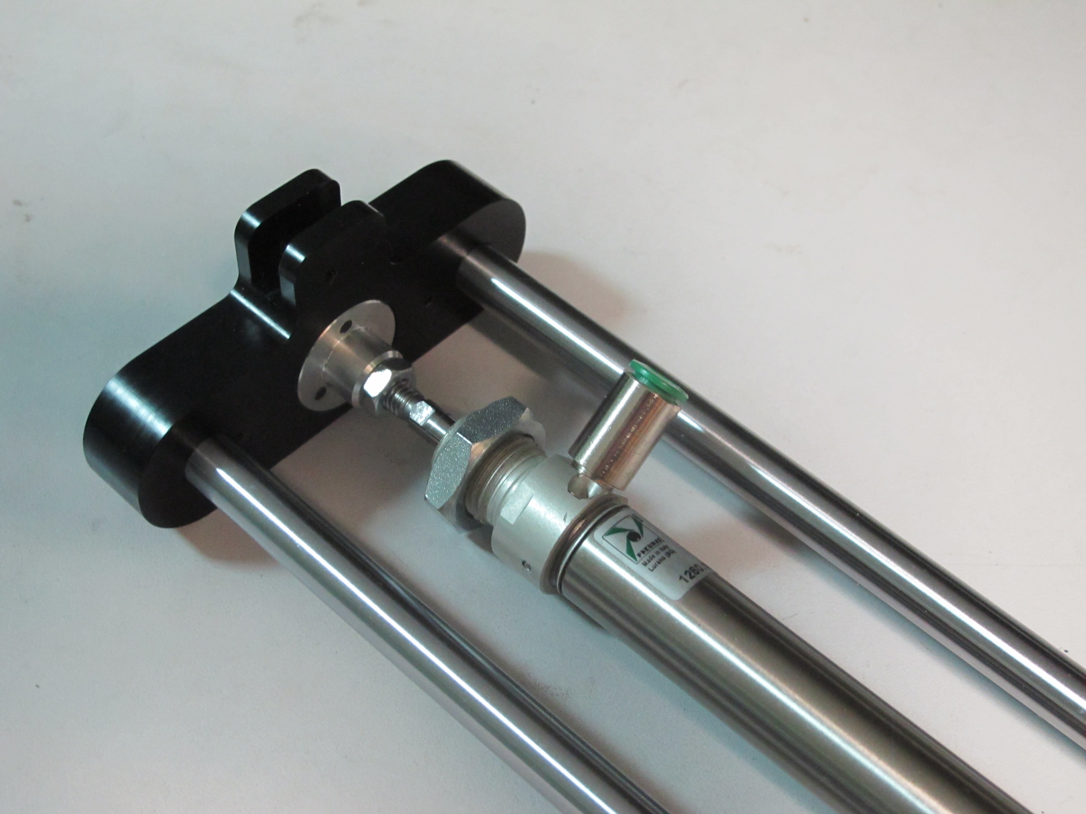

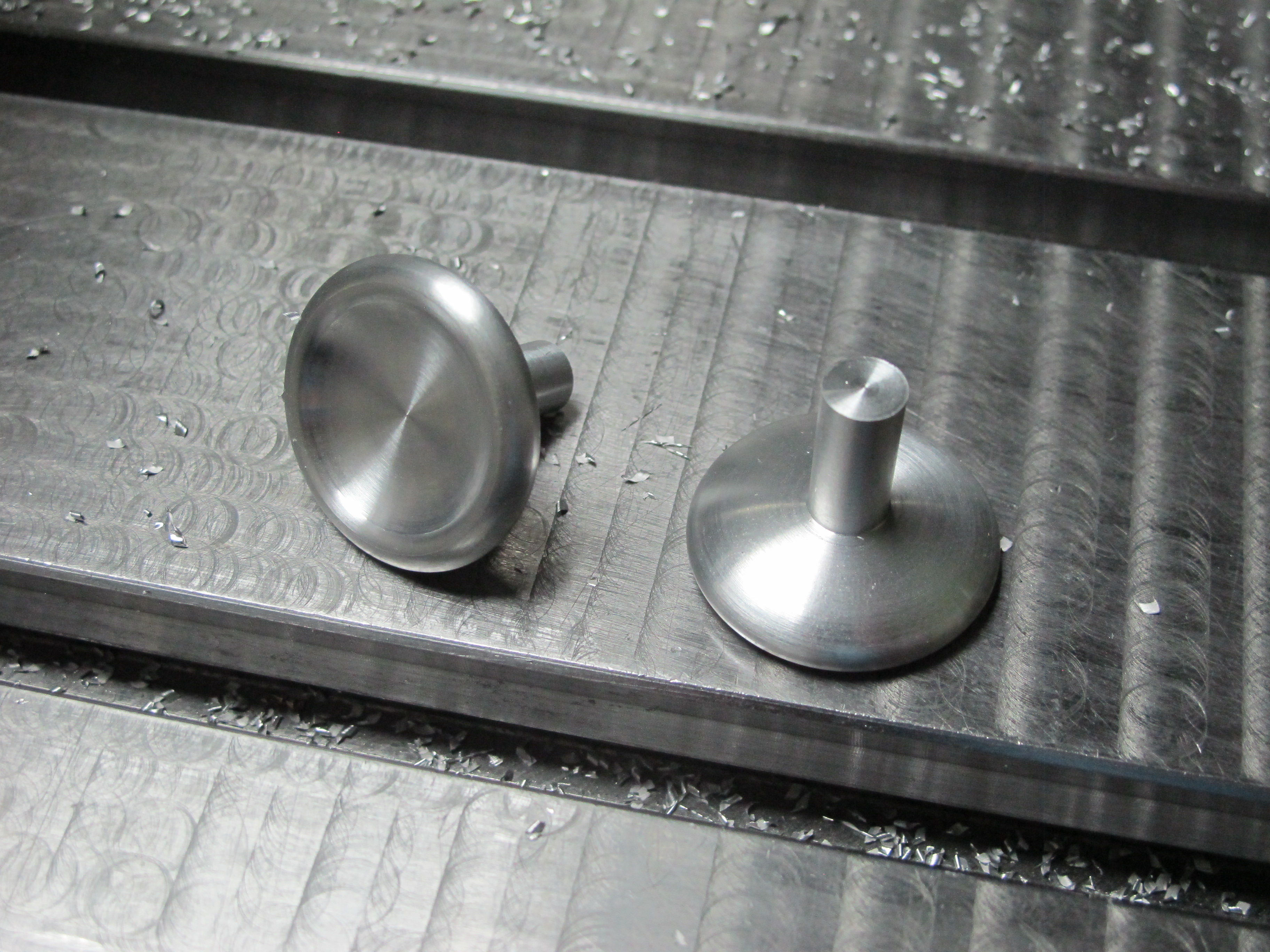

удалось немного поделать новую автосмену, наделал валов и сделал захваты
перед работой с полиацеталом забрызгал станок антистатиком , это сработало, обростание стружкой было меньше
режимы--
контурная обработка, фреза 6 мм 3 зуба, радиус 0.2 мм - подача 1.5 метра ,обороты 8000, глубина за проход 8 мм
торцевание подача 2.5 метра
3д контур подача 2.5 метра , шаг 0.1 , встречное фрезерование, очень чисто , без бахромы

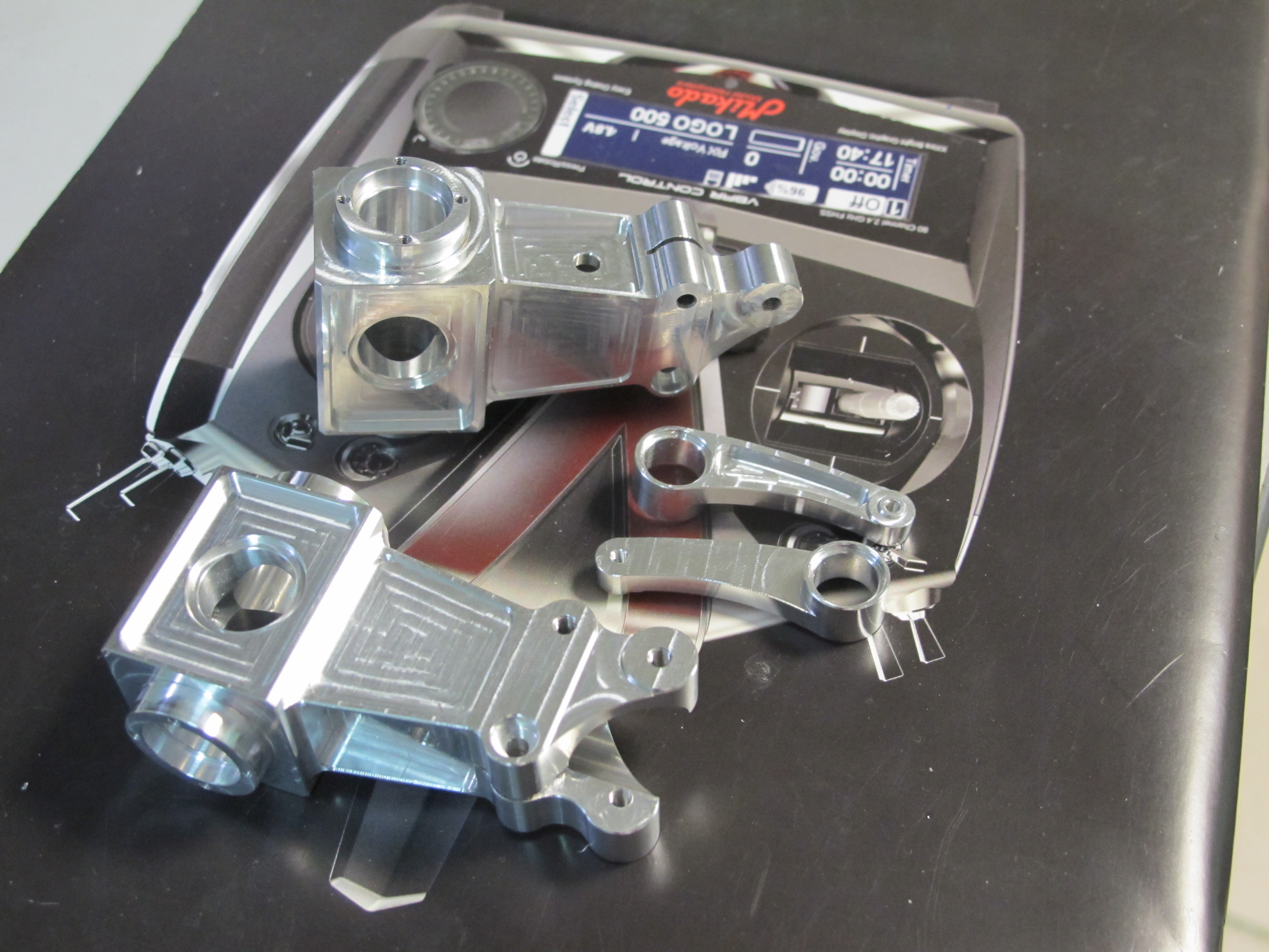

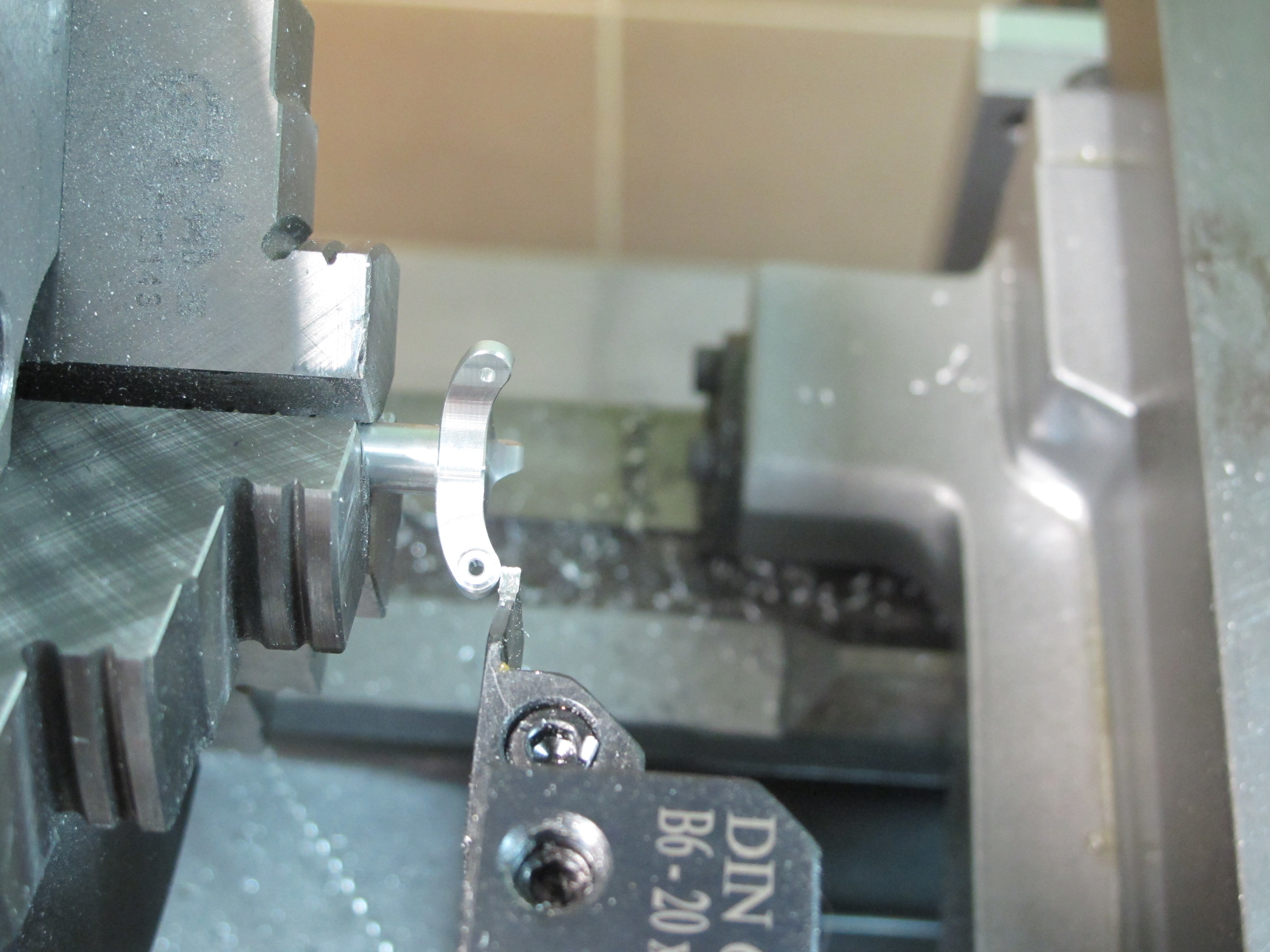

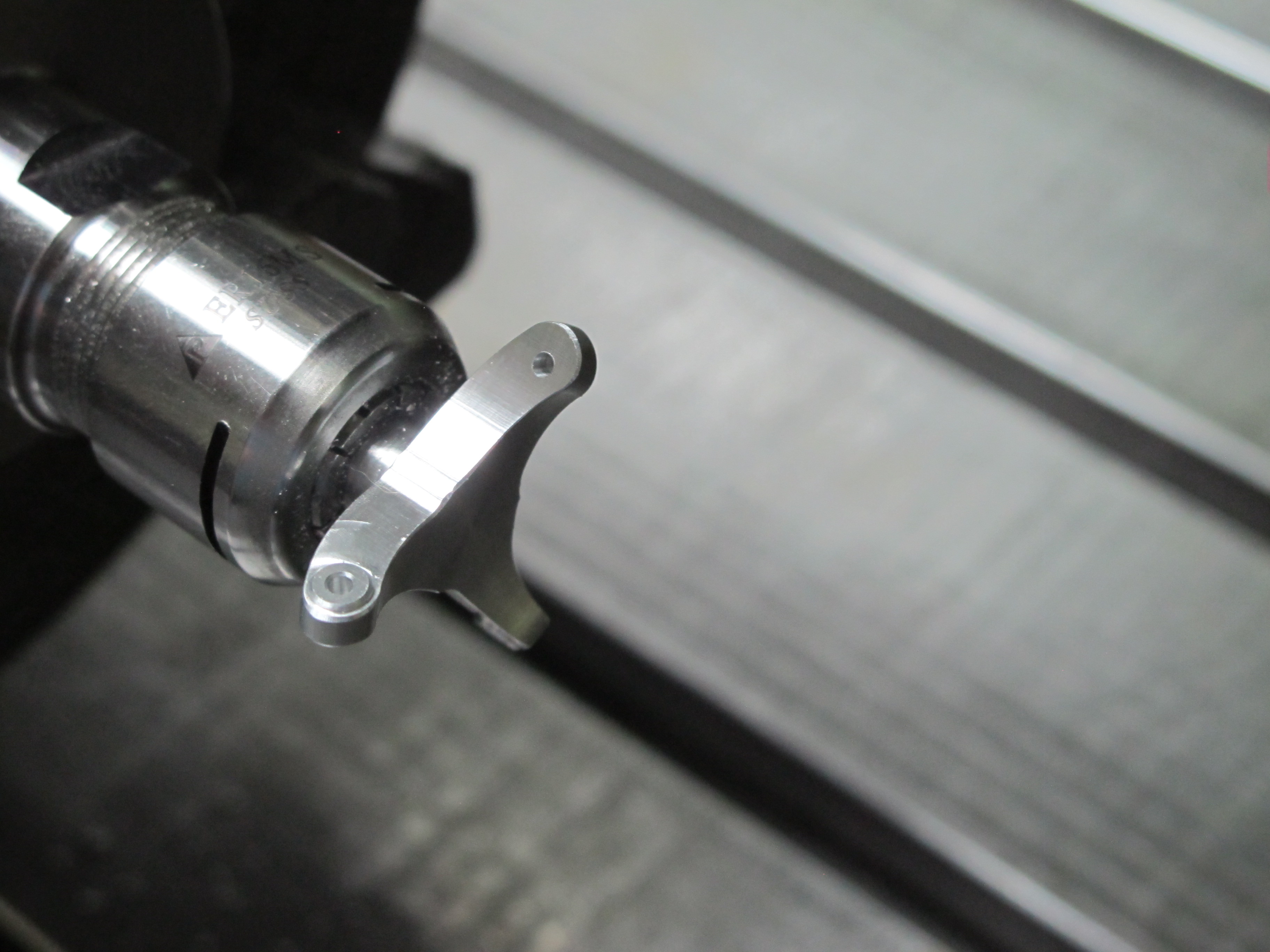

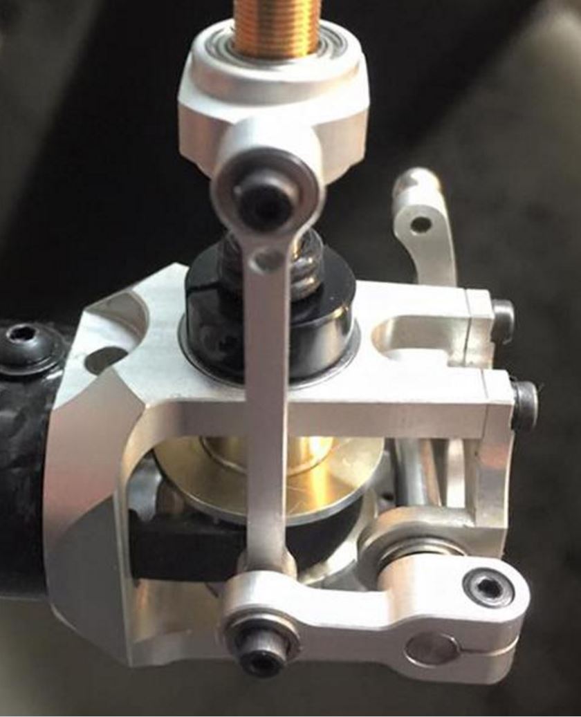

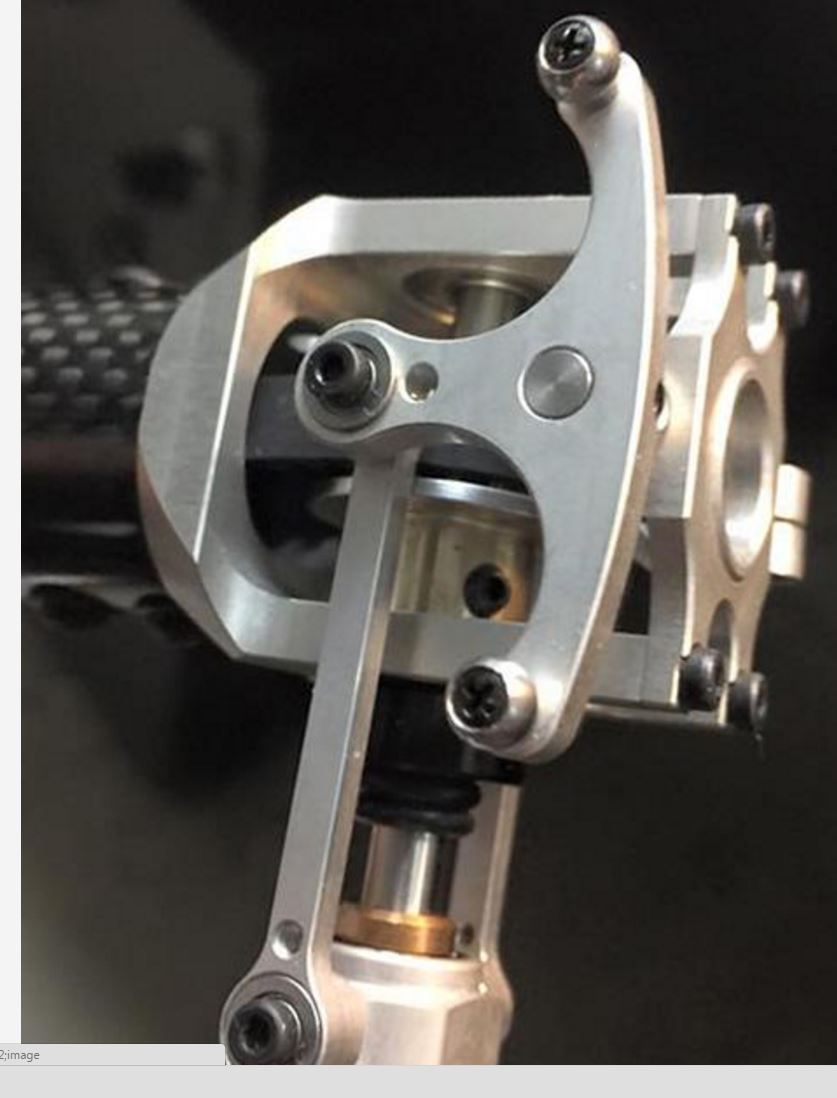

делал вилки управления на хвостовой редуктор, поделал фоток процесса :)
обработка в таком порядке, токарные болванки, потом выпилка по контуру, потом 4 осевая и в конце доделка на токарном

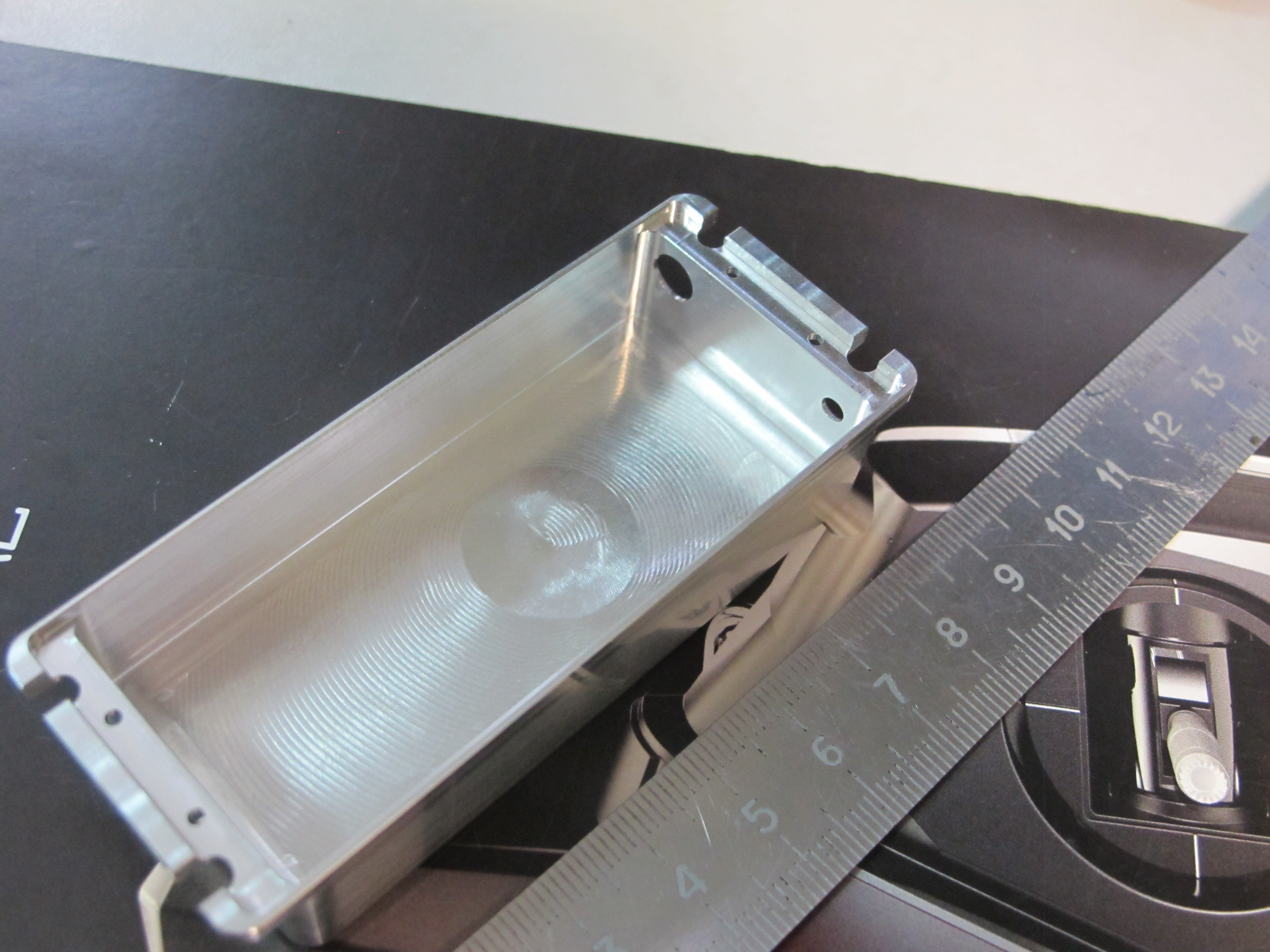

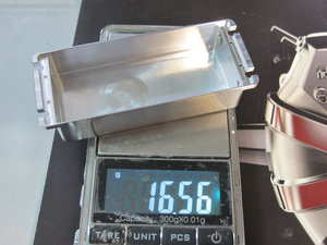

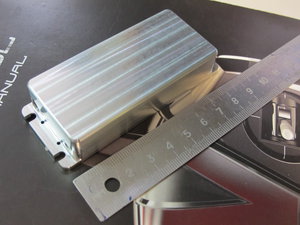

и делал такие коробочки, стенка 0.9 мм , тонковатые блин :)

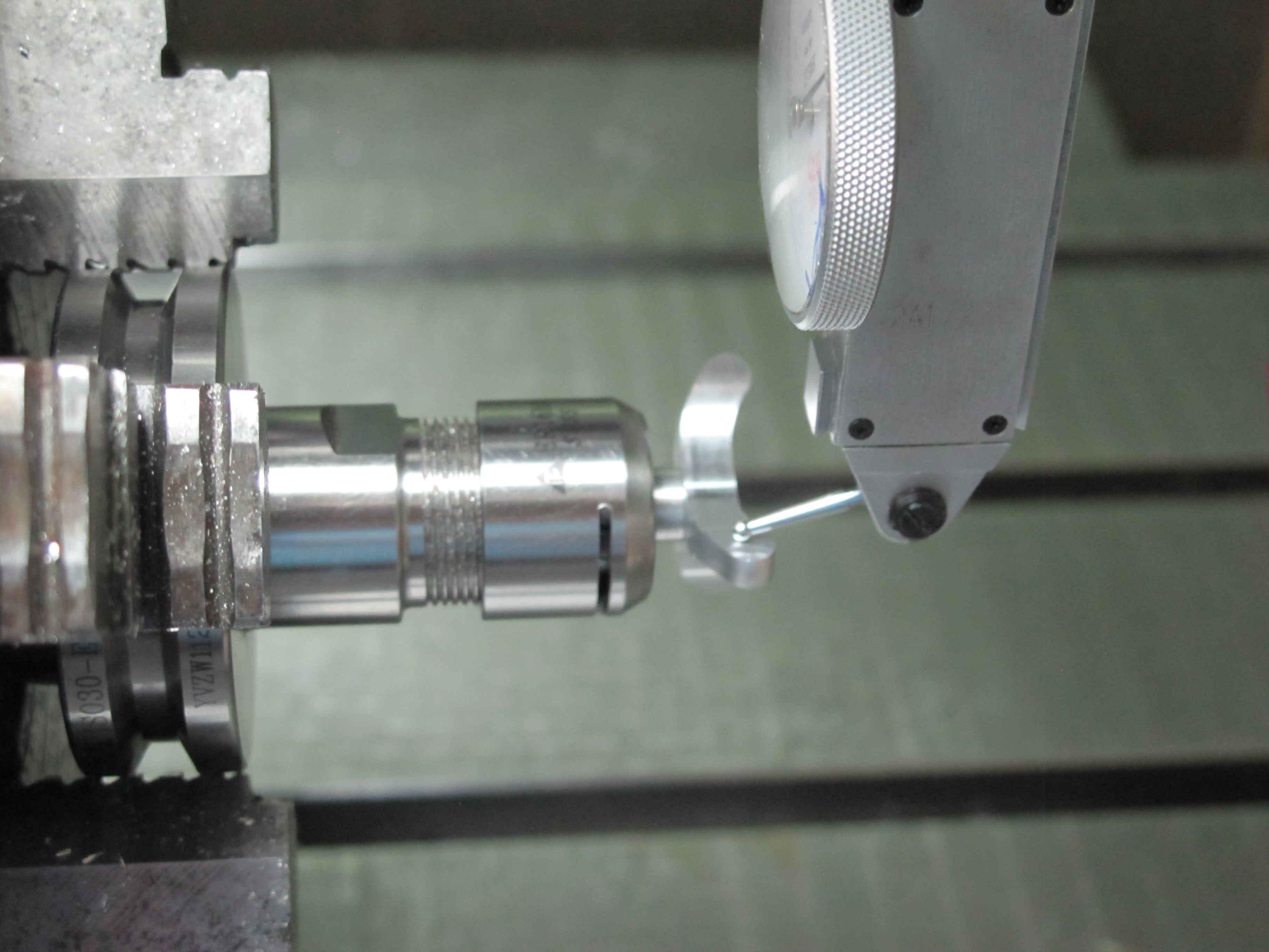

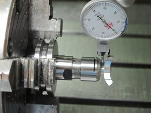

проверка центра вращения (4135 просмотров) <a class='original' href='./download/file.php?id=74434&mode=view' target=_blank>Загрузить оригинал (1.7 МБ)</a>
выставление 0 (4135 просмотров) <a class='original' href='./download/file.php?id=74435&mode=view' target=_blank>Загрузить оригинал (1.62 МБ)</a>

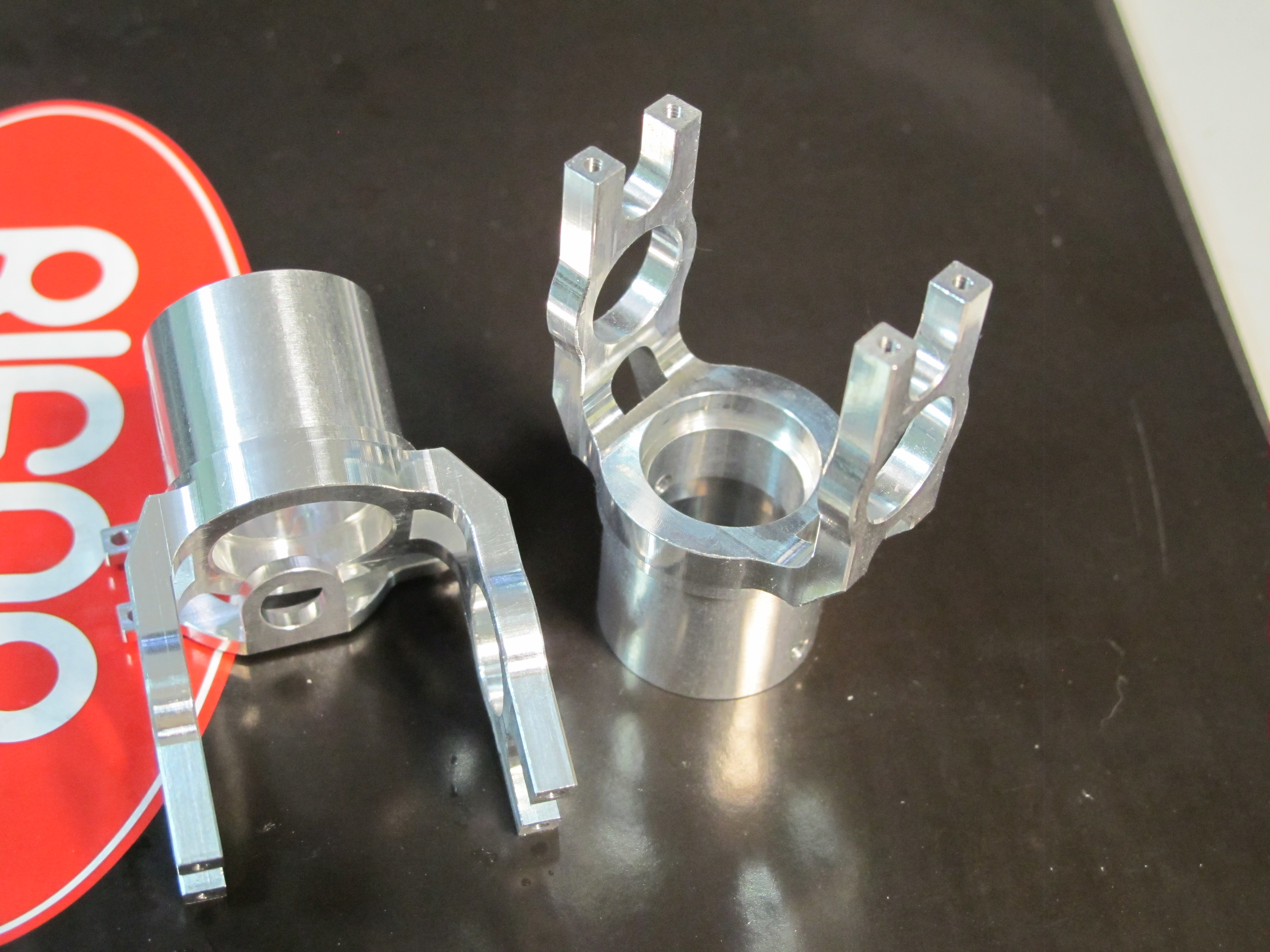

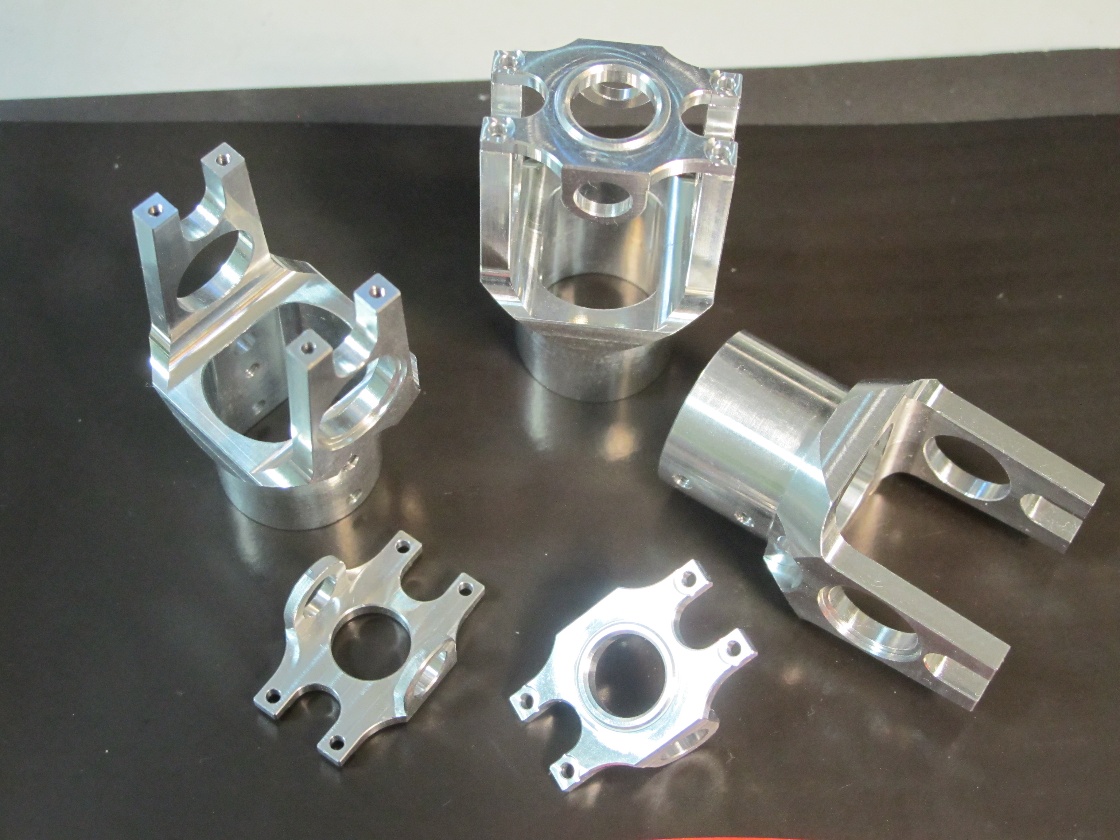

Делал Хабы , подобные уже были
В этот раз решил делать на 4 осях
сперва наточил заготовок на токарном
потом собсно фрезеровка, режимы пришлось занижать, большой вылет из патрона
Прога проще чем для 3 осей и перестановок меньше
