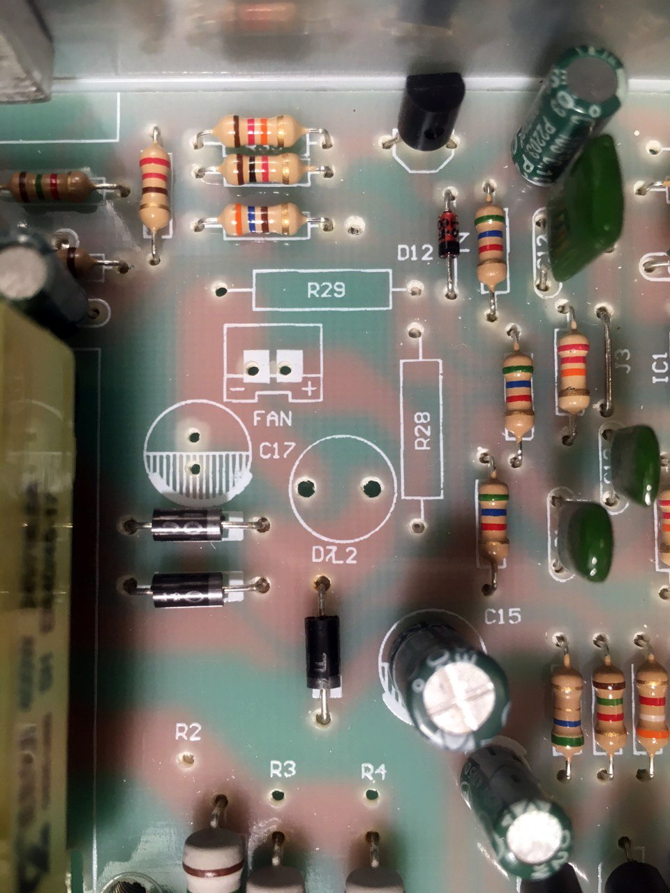

sinkacnc писал(а): ↑ Если БП с запасом по мощности, можно впаять резистор для снижения скорости вентилятора.
Я вскрыл БП своего принтера и нашел что-то напоминающее как раз такую схему. Только номиналы не понятны.
Да и схема не понятна :)
photo_2023-09-20_21-08-15.jpg (1311 просмотров) <a class='original' href='./download/file.php?id=209319&mode=view' target=_blank>Загрузить оригинал (275.46 КБ)</a>

У них есть сопротивление:) разряд-заряд с достаточной амплитудой может подогревать их. На хобийных регуляторах бесколлекторных моторов даже стоит датчик на них, а там конденсаторы low esr

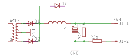

Курдль писал(а): ↑ Только номиналы не понятны.
Схема теперь понятна (у трансформатора, конечно, больше обмоток). Осталось номиналы прикинуть. Никто не встречал такое?
Там диод D7, похоже, уходит на питание ШИМ-ки

Большинство импульсных блоков питания базируются на контроллере ШИМ (широтно-импульсной модуляции).
В этом применен KA7500B
Я не стал реверс-инжинирить всю схему питания этого контроллера, т.к. в данном случае она не представляет интереса.
Однако в этой цепи после D7 есть множество элементов, наверняка обеспечивающих качественное питание этой м/с.

Проще впаять последовательно с вентилятором стабилитрон на 12 В. Например BZV85-C12. В ЧиД у Вас через дорогу он стоит 70 коп (правда это в партии от 5000 шт :thinking: ).
А схема БП похоже близка к
https://elektrotanya.com/sompom_s-360-2 ... nload.html
Это часть +16 В (в центре схемы), которая используется для нескольких назначений. А питание штатного вентилятора здесь 24 В. Там-то какой вентилятор стоит?

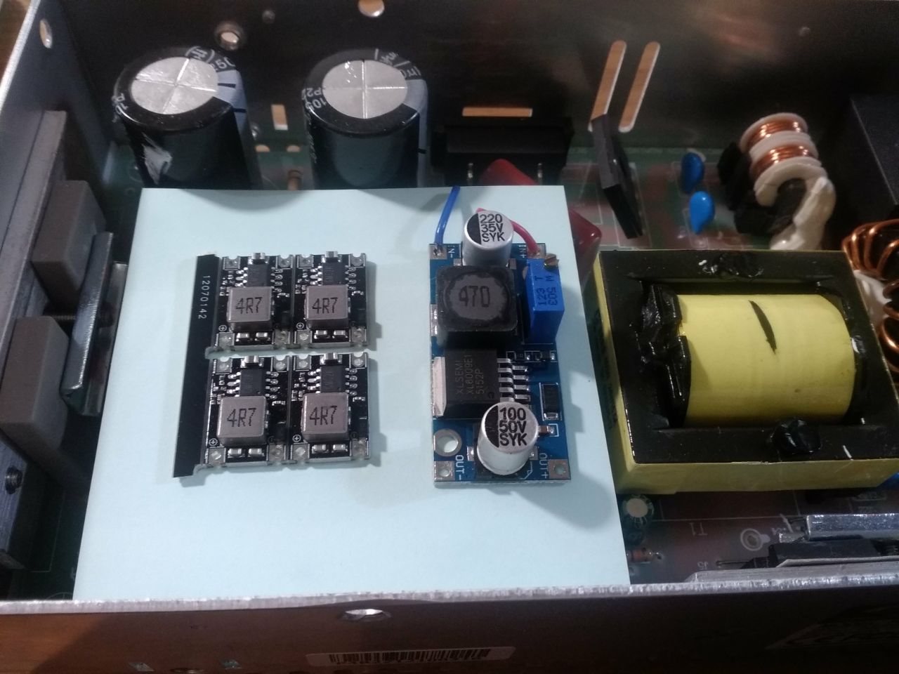

есть импульсные преобразователи регулируемые понижающие на али по цене примерно такой же. у меня кстати именно так вся вентиляция запитана на станке да и не только .. тоже 24 исходные

Из 15 А, на которые рассчитан БП, забрать на вентилятор 70 мА не слишком большая проблема. Тем более, что штатный вентилятор потребляет не меньше. А стабилитрон - BZV85-C12,133 стабилитрон: 12V 0,5A 1,3W. Но это дело вкуса.

Upd. Замерил напряжение на катодах. Действующее 18.4В, пиковое 22.4В, частота 90КГц.

как ни странно - это более ущербное решение
вот что я имею ввиду
https://aliexpress.ru/item/32464248769. ... 4aa68Nscbi

vtgmfg писал(а): ↑ как ни странно - это более ущербное решение
С какой точки зрения просто купить нужный кулер и прикрутить его, ущербнее, чем купить преобразователь найти место под него (если оно вообще найдется внутри БП), надежно его закрепить ( ибо с БП приборов, которые оставляешь без присмотра шутки плохи)?

vtgmfg писал(а): ↑ вот что я имею ввиду
vtgmfg писал(а): ↑ принтер ты уже выкинешь натрахавшись, а DCDC всегда пригодится
Да есть это у меня всё (почему никто не предложил вставить КРЕНку?)
Только "говорящая лягушка прикольнее" (с)

Курдль писал(а): ↑ Да есть это у меня всё (почему никто не предложил вставить КРЕНку?)
потому что она как и стабилитрон и резистор будет выделять на себе лишнюю мощность
