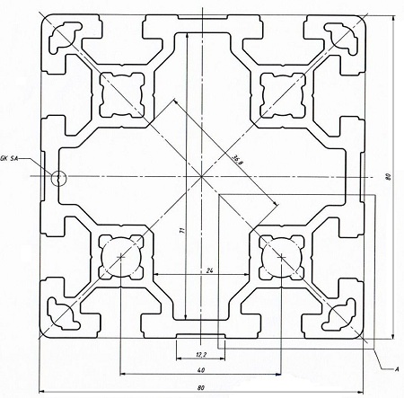

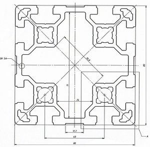

В поисках необходимого профиля, попался такой. Почти на 40% легче. Слишком тонкий?
954451.jpg (6110 просмотров) <a class='original' href='./download/file.php?id=173048&mode=view' target=_blank>Загрузить оригинал (69.98 КБ)</a>
Re: 400х300х100 открытый проект
тонкий. профиль это самое важное в этом станке потому крайне не рекомендую как либо пытатся экономить на профиле.

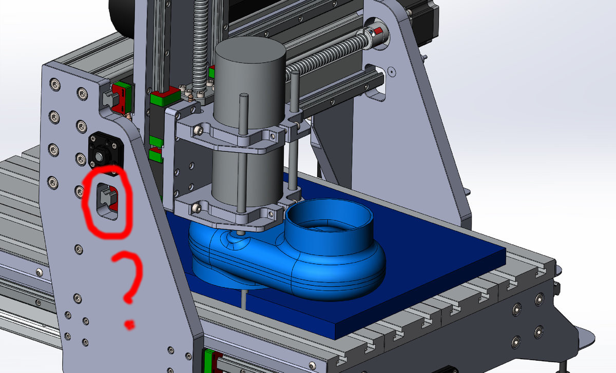

Уважаемый автор, каретка не лезет в дырку на боковинах портала. Проект старый A43, портал с проставкой под рельс 6 мм, размер дырки 28*40 мм. Это баг или фича?
