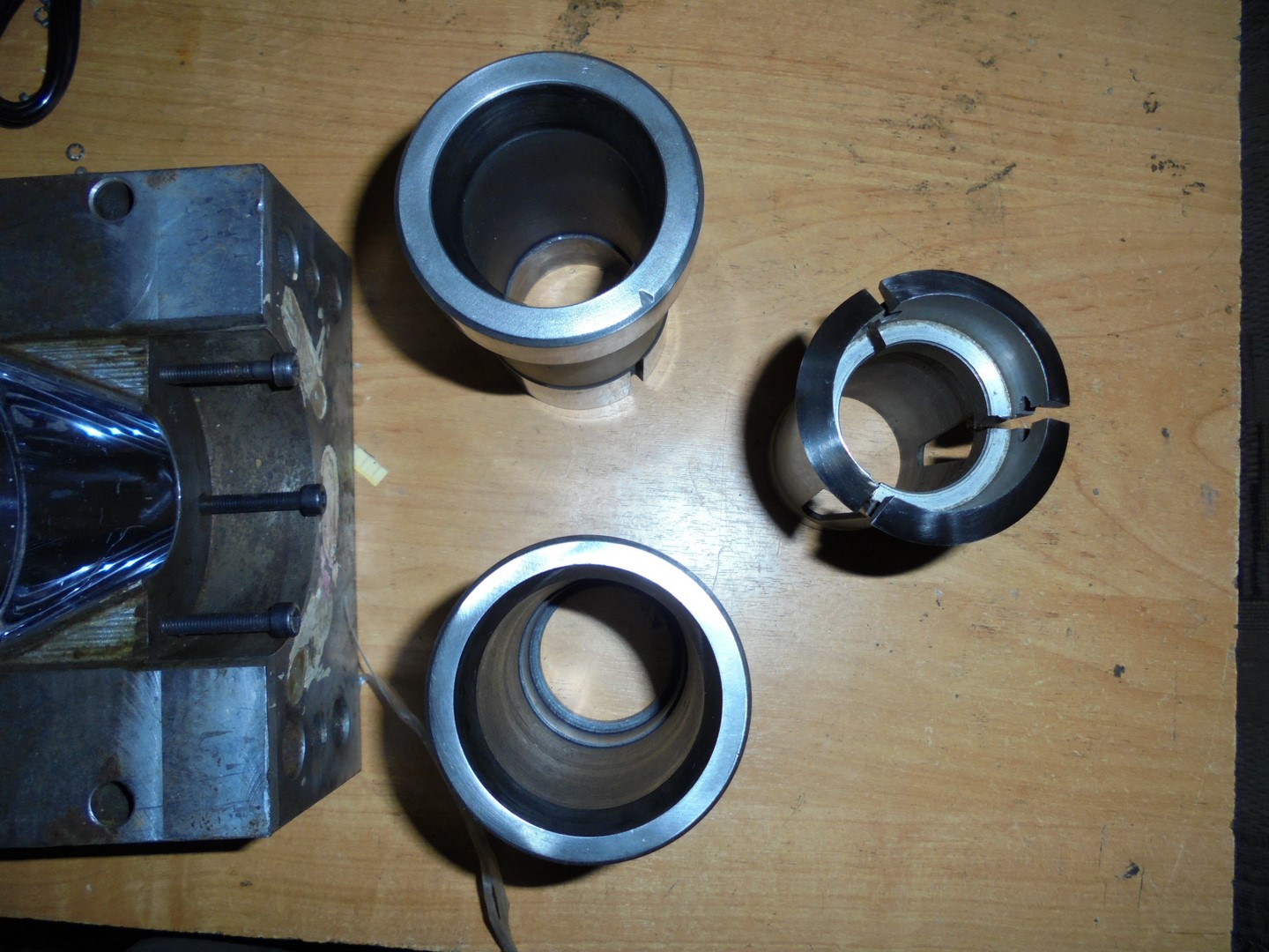

Цанга 22С и корпус для них
DSC03683 (Копировать).JPG (3315 просмотров) <a class='original' href='./download/file.php?id=61456&mode=view' target=_blank>Загрузить оригинал (327.2 КБ)</a>

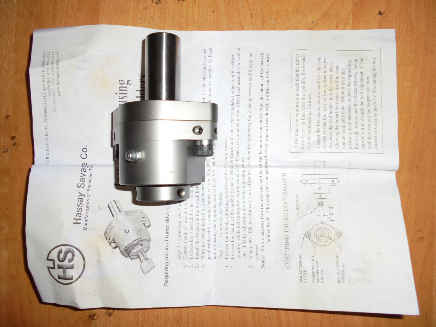

Ротационная прошивочка(новая)
DSC03686 (Копировать).JPG (3315 просмотров) <a class='original' href='./download/file.php?id=61457&mode=view' target=_blank>Загрузить оригинал (290.19 КБ)</a>

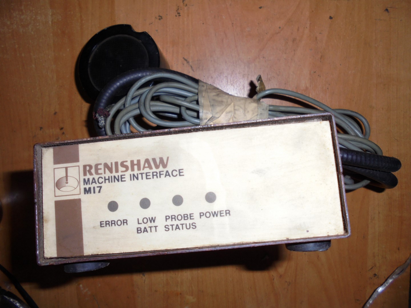

Ренишоу оптический приемник с коробулькой

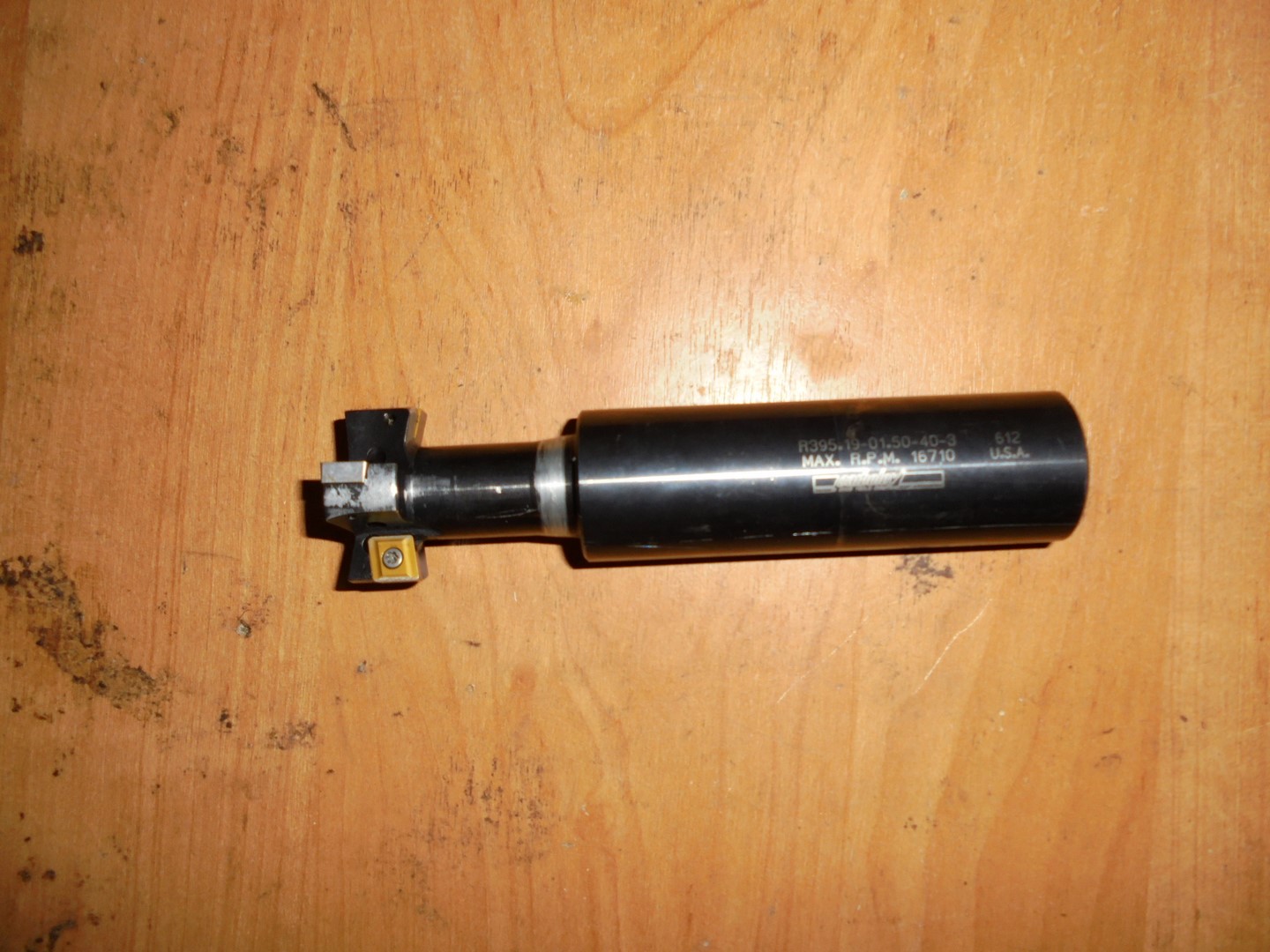

Фреза для Т-пазов
DSC03690 (Копировать).JPG (3315 просмотров) <a class='original' href='./download/file.php?id=61459&mode=view' target=_blank>Загрузить оригинал (289.4 КБ)</a>

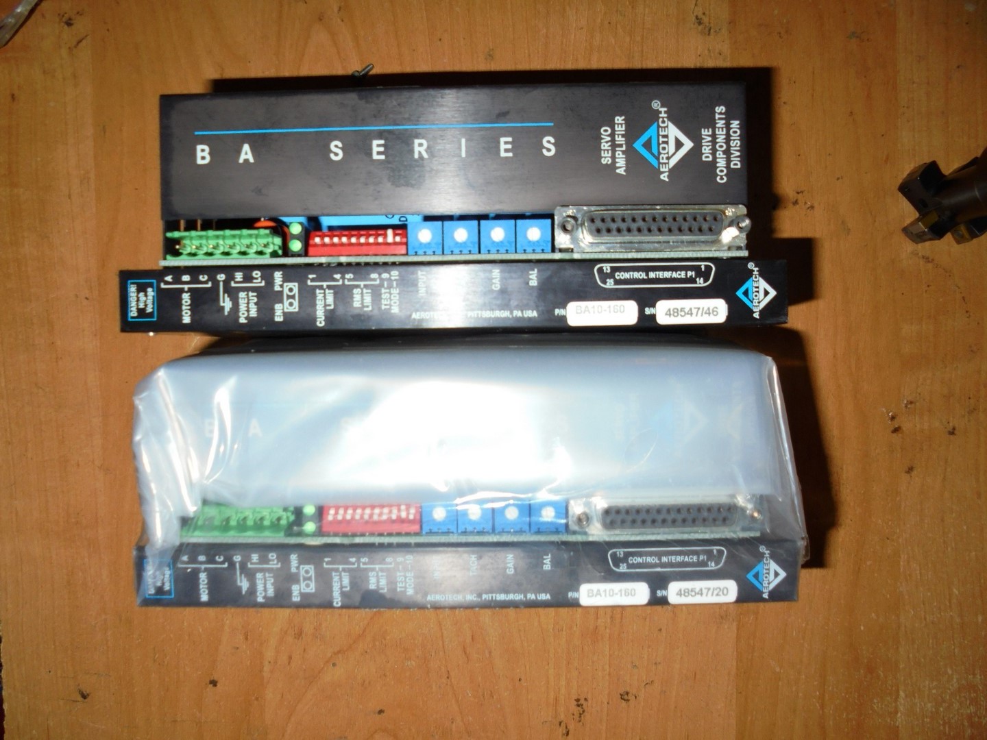

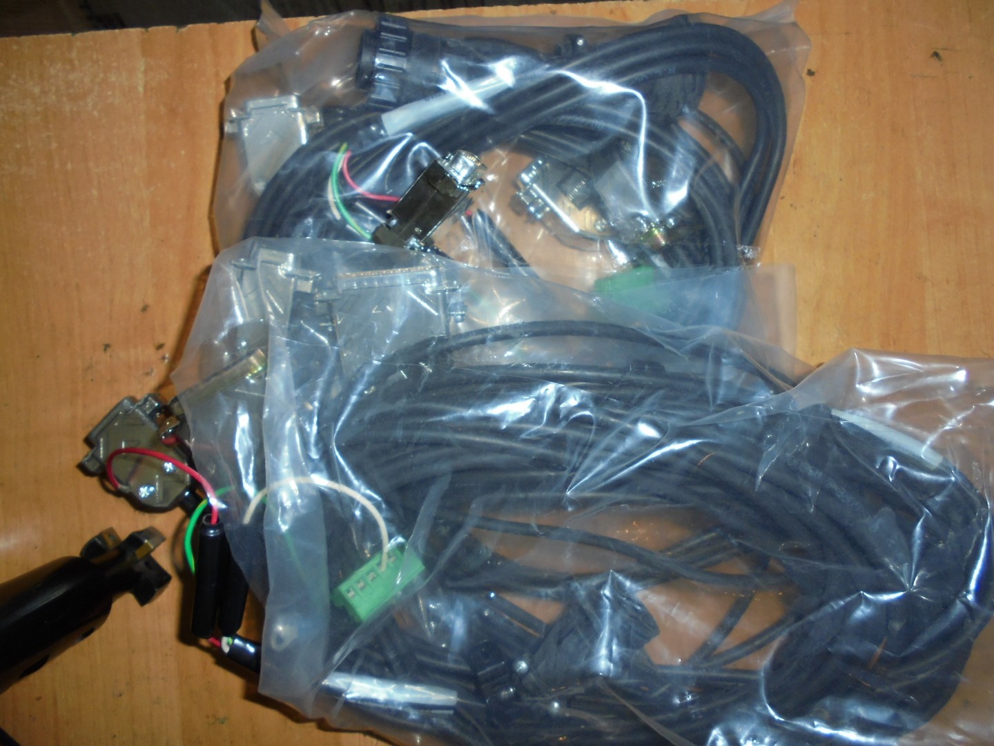

Дравера для линейных моторов и кабеля для них.
DSC03691 (Копировать).JPG (3315 просмотров) <a class='original' href='./download/file.php?id=61460&mode=view' target=_blank>Загрузить оригинал (309.28 КБ)</a>
DSC03692 (Копировать).JPG (3315 просмотров) <a class='original' href='./download/file.php?id=61461&mode=view' target=_blank>Загрузить оригинал (288.32 КБ)</a>

aftaev писал(а):Ротационная прошивочка(новая)
Александр, о прошивочке замолвите слово. Что, где, как, (когда)
и с кем!? :hehehe:
сдается мне что для шпоночных пазов :thinking:

aftaev писал(а):Фреза для Т-пазов
Какой размер Т-паза однако?
