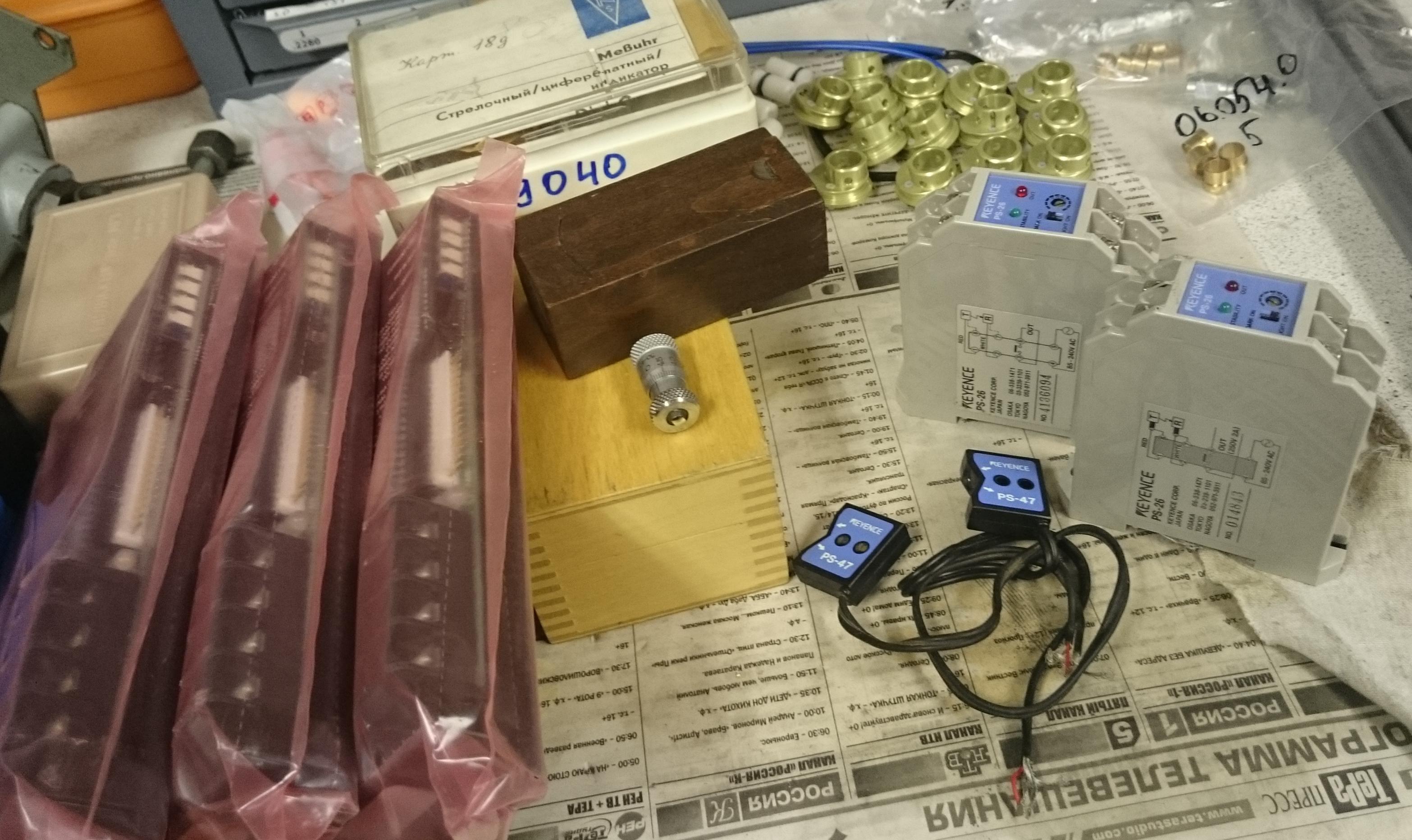

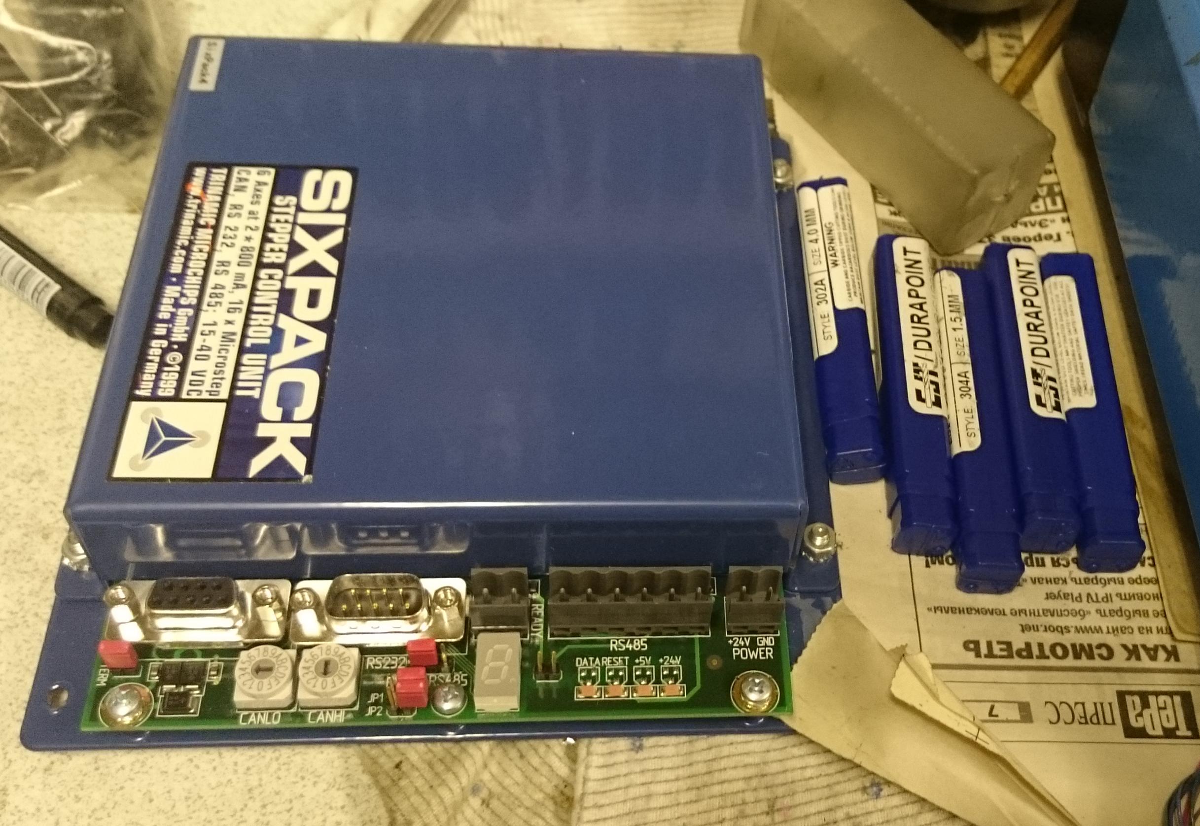

ну и немного посылочег пришло..
DSC_0552.JPG (4048 просмотров) <a class='original' href='./download/file.php?id=61123&mode=view' target=_blank>Загрузить оригинал (445.54 КБ)</a>
DSC_0553.JPG (4048 просмотров) <a class='original' href='./download/file.php?id=61124&mode=view' target=_blank>Загрузить оригинал (628.82 КБ)</a>
DSC_0554.JPG (4048 просмотров) <a class='original' href='./download/file.php?id=61125&mode=view' target=_blank>Загрузить оригинал (597.57 КБ)</a>

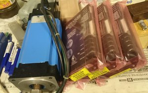

Hanter писал(а):ну и немного посылочег пришло..
Серва Kollmorgen?
аха... Сильверлайн который. Н-348... у мну один есть, этот до пары ему будет...
mhael
Сообщения: 2400
Репутация: 769
Настоящее имя: Ильдар
Сообщение mhael »
Hanter писал(а):Сильверлайн который. Н-348
Знатные моторчики.

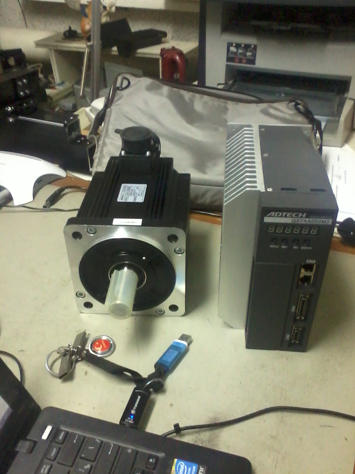

Тоже привода приехали... на предмет модернизации 16a20
китайцы adtech ACH-13150AC + драйвер QS7
6 ампер 1500 вт 10/25 Н/м
шнурочки/мануальчики в комплекте!
флэшки для масштаба (3956 просмотров) <a class='original' href='./download/file.php?id=61399&mode=view' target=_blank>Загрузить оригинал (420.55 КБ)</a>
флэшки для масштаба
odekolon писал(а):6 ампер 1500 вт 10/25 Н/м
1-3ф?
Цена?
Обороты?
Энкодер?

3фазы / 220/ обороты 1500/ энкодер 2500 / где то около $500
