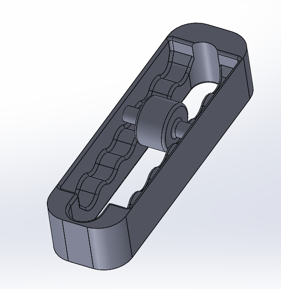

Что-то вроде такого:
тиски.png (985 просмотров) <a class='original' href='./download/file.php?id=209249&mode=view' target=_blank>Загрузить оригинал (98.39 КБ)</a>
Кладется такая вставка. Она накрывается тисками. При проектировании волна во вставке согласуется с волной в тисках так, чтобы образовывался паз шириной в диаметр оси бобышки. После чего эта бобышка будет иметь возможность скользить в пазу, но никуда из него не денется.

Pens писал(а): ↑ Кладется такая вставка. Она накрывается тисками
Между корпусом бобышки в утопленном состоянии и нижним срезом тисков 2.5 мм
Pens
Сообщения: 25
Зарегистрирован: 18 июн 2019, 08:43
Репутация: 38
Сообщение Pens »
Курдль писал(а): ↑14 сен 2023, 18:45 Между корпусом бобышки в утопленном состоянии и нижним срезом тисков 2.5 мм
Да хоть ноль. Корпус бобышки висит в пазу. Главное точно образмерить. Вот где 3D сканер или Ваш центроискатель в режиме щупа необходим.

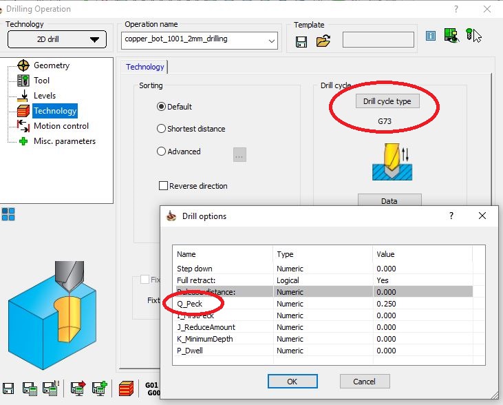

Кто может подсказать, оргстекло сверлить, сверло 2,5мм, Какие режимы? На режиме 12000 об/мин, подача 50 мм/мин, его плавит.
Курдль
Сообщения: 1060
Репутация: 282
Откуда: Msk
Сообщение Курдль »
13Dmitriy писал(а): ↑ Кто может подсказать, оргстекло сверлить, сверло 2,5мм, Какие режимы? На режиме 12000 об/мин, подача 50 мм/мин, его плавит.
4000 rpm
G73/83 QPeck = 0.25
https://youtu.be/L6G_4b--Lys?si=-E8NT5AOTK2_RHUu

Блин, не ...., покажи пальцем ))). Кто такой QPeck? Это заглубление в параметре цикла? А подача? Кстати резьбовую фрезу М2 я купил и опробовал на д16т, работает супер! Windward на 4000 нормально это потянет?

drilling.JPG (945 просмотров) <a class='original' href='./download/file.php?id=209250&mode=view' target=_blank>Загрузить оригинал (106.73 КБ)</a>
Подачу я вроде 100 держу.
Однако оргстекло само себе рознь. Я так и не понял, как отличать даже разные сорта акрилового. Не говоря уж о поликарбонатах и полиэфирах.
Так что есть еще универсальный рецепт для обработки оргстекла: заливай его водой обильно. Ну и сверло не абы какое, а для печатных плат.

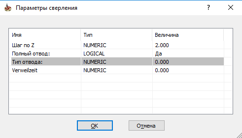

В общем подача 300 мм/мин. G83, заглубление по Z=2мм, отвод полный. 10000-12000 обороты. Оргстекло от старого ЖК монитора. Всё ОК получилось. Набор опций, в настройках цикла, зависит от постпроцессора, у меня совсем другой набор.
А G73 у меня поэтому вообще нету:
2023-09-14 (1).png (8.16 КБ) 937 просмотров
