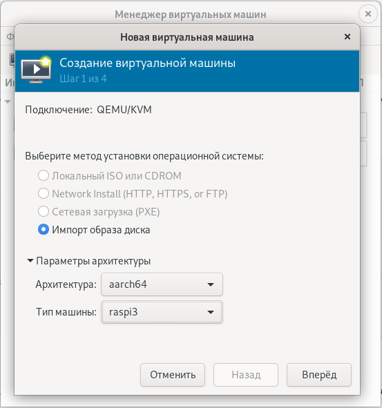

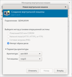

MX_Master писал(а):Я, честно говоря, с удовольствием бы собирал LinuxCNC под разные платформы из под amd64. Но как начинаю читать про настройку всякого для кросс-компиляции, мозг плавится.
Снимок экрана от 2020-05-14 18-06-09.png (2580 просмотров) <a class='original' href='./download/file.php?id=181357&mode=view' target=_blank>Загрузить оригинал (52.33 КБ)</a>

UAVpilot писал(а):QEMU
Как вариант, да. Интересно каким же способом кросс компиляцию делает, к примеру, тот же Armbian. Неужели тоже в виртуалке?
Нет.
gсс -mcpu=cortex-m4 .....
Ты ж не думаешь, что проги для МК надо компилить на самих МК?.. :)
