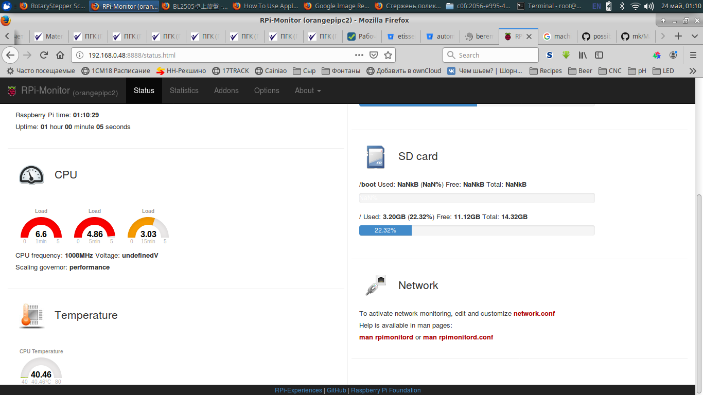

svb писал(а):
Jim Raynor писал(а):Как думаете pc2 поможет избавиться от проблемы зависания и работы на пределе ресурсов, мощи вроде побольше будет?
Охлаждение мощное надо. В новой доке к Армбиан прямо написано, что если вы на H5 при использовании GOVERNOR=performance не используете мощное охлаждение, то готовьтесь получить жареный пирожок :)
Сумел завесить наглухо PC2. Запустил компиляцию в 8 потоков... 15 минут - и всё висело глухо.
Вот скрин за минуту до зависона
Screenshot_2019-05-24_01-10-40.png (2513 просмотров) <a class='original' href='./download/file.php?id=163209&mode=view' target=_blank>Загрузить оригинал (128.55 КБ)</a>
А это так, информация к размышлению
Screenshot_2019-05-24_01-10-29.png (2513 просмотров) <a class='original' href='./download/file.php?id=163210&mode=view' target=_blank>Загрузить оригинал (129.43 КБ)</a>

Bebebe
Чем питаете? Через штатный разъем питания? Эти платки любят кушать "качественное напряжение", от комплектного БП такого не очень дождешься :).
Re: LinuxCNC + Orange Pi
Добавлено: 24 май 2019, 09:31
svb
Bebebe писал(а):Чем питаете? Через штатный разъем питания? Эти платки любят кушать "качественное напряжение", от комплектного БП такого не очень дождешься :).
Что такое "комплектный БП"?
У меня БП 5В 5А, при полной нагрузке при питании 2х плат проседал до 4.98
Сейчас 5.02В (поскольку плата только одна осталась)
Добавлено: 24 май 2019, 09:55
Bebebe
Комплектный этот тот, который на алике продают вместе с апельсинками. Дело не столько в стабильности напряжения сколько в фильтрации его, ну т.е. отсутствии помех. Я на столе питал от компьютерного БП, в поле через преобразователь на LM2596 c фильтром(дроссель+емкость).
