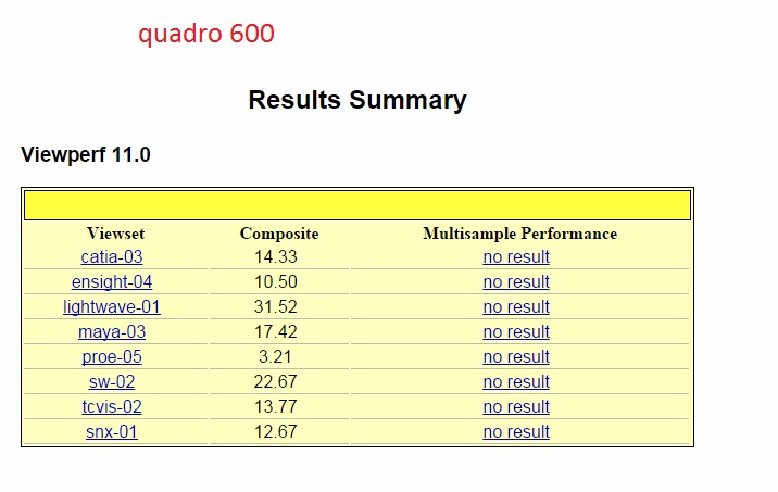

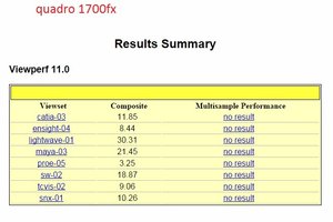

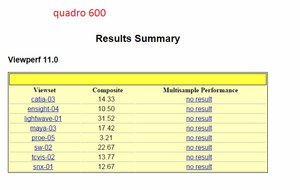

Приехал с 1700fx. а сейчас поставил Quadro 600.
Вот результаты тестов в профпакете.
600.jpg (3573 просмотра) <a class='original' href='./download/file.php?id=60779&mode=view' target=_blank>Загрузить оригинал (66.86 КБ)</a>
1700.jpg (3573 просмотра) <a class='original' href='./download/file.php?id=60780&mode=view' target=_blank>Загрузить оригинал (62.88 КБ)</a>

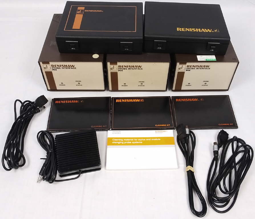

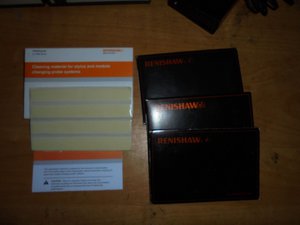

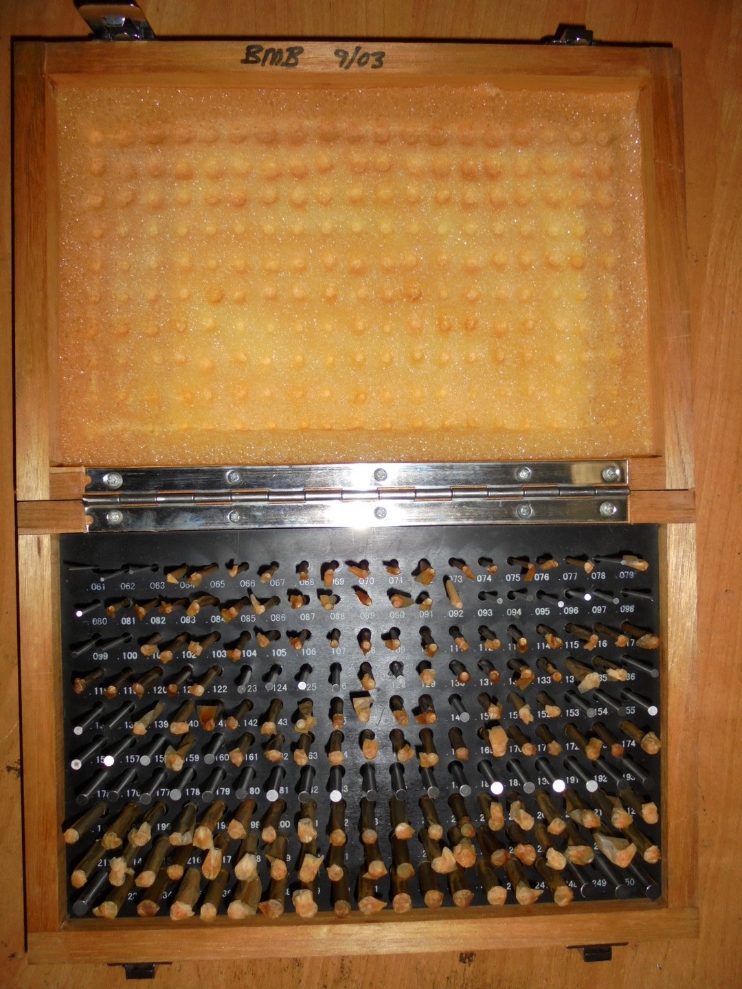

Пришла посылочка:
Калибры
DSC03660 (Копировать).JPG (3426 просмотров) <a class='original' href='./download/file.php?id=60798&mode=view' target=_blank>Загрузить оригинал (420.3 КБ)</a>
Купил одним лотом за 174$
01.jpg (3426 просмотров) <a class='original' href='./download/file.php?id=60804&mode=view' target=_blank>Загрузить оригинал (56.78 КБ)</a>
DSC03661 (Копировать).JPG (3426 просмотров) <a class='original' href='./download/file.php?id=60799&mode=view' target=_blank>Загрузить оригинал (249.05 КБ)</a>

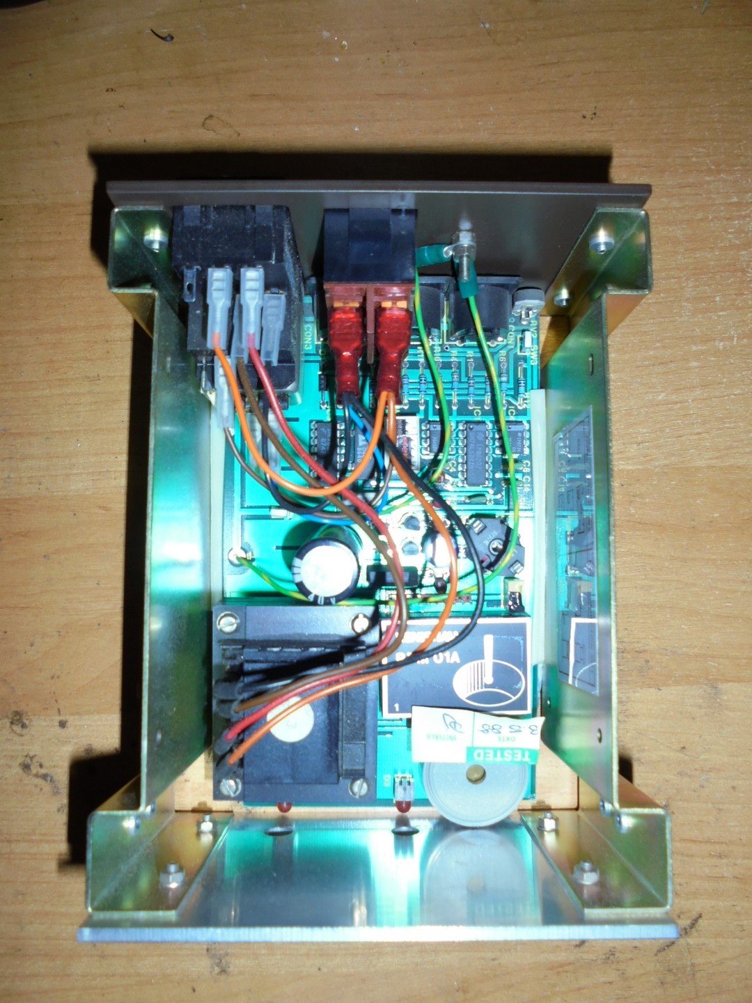

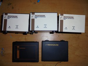

Внутри схемка и хитрый блочок с надписью Ренишоу
DSC03663 (Копировать).JPG (3426 просмотров) <a class='original' href='./download/file.php?id=60800&mode=view' target=_blank>Загрузить оригинал (375.66 КБ)</a>

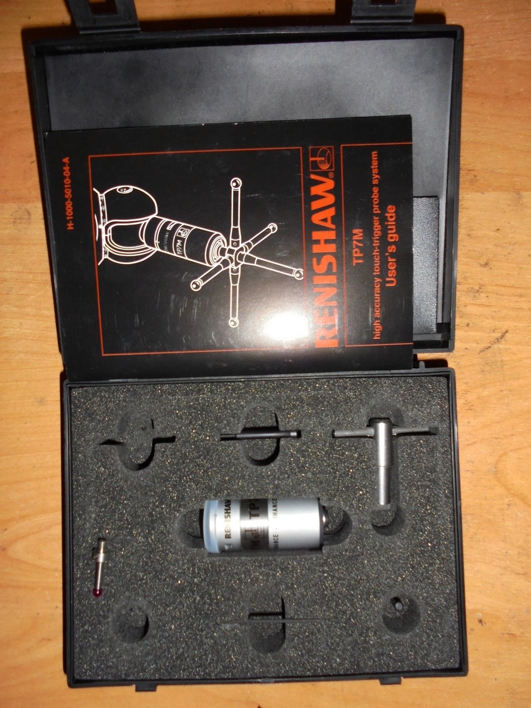

В пластиковых коЁбочках(все новое):
DSC03664 (Копировать).JPG (3426 просмотров) <a class='original' href='./download/file.php?id=60801&mode=view' target=_blank>Загрузить оригинал (401.14 КБ)</a>

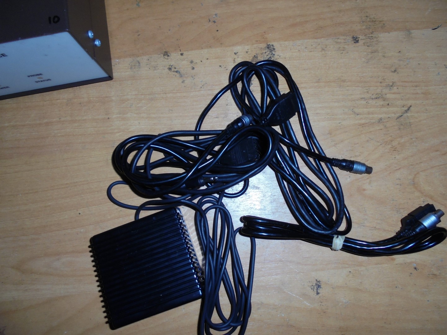

Провода от микрометров и педалька
DSC03665 (Копировать).JPG (3426 просмотров) <a class='original' href='./download/file.php?id=60802&mode=view' target=_blank>Загрузить оригинал (327.44 КБ)</a>
Какие то полосы - липучки для чистки стилусов :roll:
DSC03667 (Копировать).JPG (3426 просмотров) <a class='original' href='./download/file.php?id=60803&mode=view' target=_blank>Загрузить оригинал (163.83 КБ)</a>

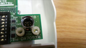

PKM
Сообщения: 4132
Репутация: 705
Сообщение PKM »
aftaev писал(а):Провода от микрометров и педалька
А можно сфотать поблюже маленькие круглые разъемы? Сдается мне, что на профилометре такое гнездо для подключения к компу
Кто знает, что это за разъемы?
