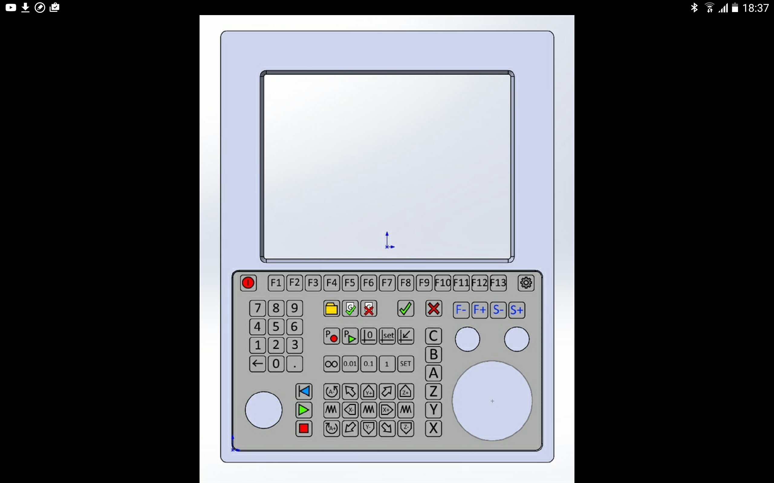

Как вам такая панель управления?
может чего добавить по кнопкам?
Есть задумка сделать все в одном корпусе, комп , контроллер, монитор 10 дюймов, пленочная клава
но сперва хочется понять все ли нормальна или нет :)
Screenshot_2015-09-26-18-37-06.jpg (3985 просмотров) <a class='original' href='./download/file.php?id=58865&mode=view' target=_blank>Загрузить оригинал (630.12 КБ)</a>
nik1 писал(а):Как вам такая панель управления?
Над маховиком процентовки подачи и шпинделя? Или тупо кнопками +/-? Кнопками не удобно будет...
Клавиатуру текстовую тоже не мешало бы... Мало ли че подправить или в MDI забить...
Над маховиком крутилки подачи и оборотов над крутилками тожесамое кнопками. Экран сенсорный текстовая клавиатура виртуальная поскольку нужна нечасто.
frezeryga писал(а):крутилки подачи и оборотов над крутилками тожесамое кнопками.
А и то и другое это под разные системы? Ибо одновременно как-то не вяжется )
Кнопку покадрового режима (если ее нет, мож обозначения не понимаю все) добавить можно, иногда удобно...
и крутилки и кнопки кому как удобней место там всеравно лишнее. насчет покадрово надо подумать но чтото на пром стойках я таких невидел. и чем покадрово лутше чем уменьшить сильно подачу просто?
frezeryga писал(а): пром стойках я таких невидел
Как раз обычно всегда есть...
Кнопка "Single block" рядом с "Program stop". При активации над ней загорается диод и нужно пуск программы давить на каждый кадр...
Ну а в плане необходимости:
на вкус и цвет... Обычно актуально если программа писана вручную... У нас наладчики бывает если видят что кадр пошел нормально, а дальше не проверено, чтобы время не терять врубают покадровый и дальше спокойно втыкают в чертеж или отходят куда-нибудь без опаски что дальше станок что-нить неучтенное вытворит... Но опять же специфика - программы у нас пишут программисты и наладчики потом за ними переделывают чтобы эти программы работали (наследие советской системы), поэтому все перепроверяется...

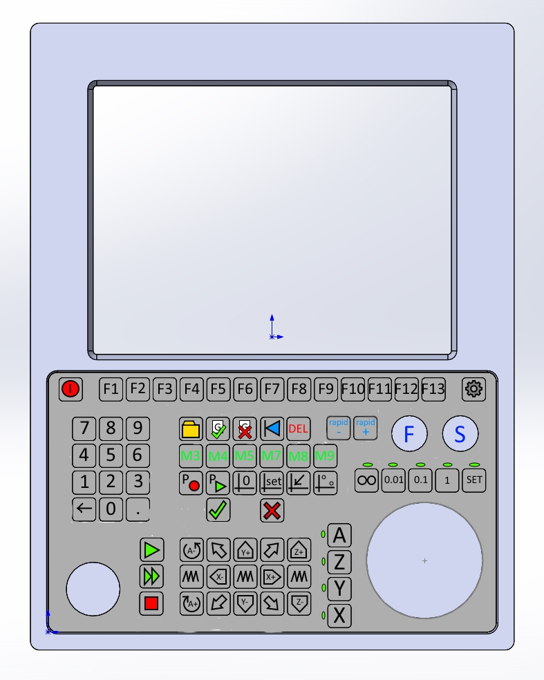

Несколько лет пользую монитор 10" с разрешением 1024х768 на своем заточном. С одной стороны компактно, удобно. С другой - ни хрена не видно. Часто приходится по ходу просматривать и редактировать G код. Неудобно все время близко к монитору стоять. Сейчас, если б подбирал монитор к станку, то не меньше 14"
также интересно что за хитрые кнопки в левой группе?

еще вариант на суд общественный. добавлен пошаговый режим. кнопки переключения шага размещены над крутилкой. добавлены кнопки вкл выкл шпинделя и охлаждения.
113.jpg (3672 просмотра) <a class='original' href='./download/file.php?id=59058&mode=view' target=_blank>Загрузить оригинал (217.34 КБ)</a>
alexandr_st
Сообщения: 107
Зарегистрирован: 08 мар 2015, 14:06
Репутация: 169
Сообщение alexandr_st »
Буквально дня два назад неприятность вышла: у меня рядом находятся кнопки включения подачи воздуха и сантиметрах в пяти кнопки отжима-зажима сменщика инструмента. Вроде расстояние приличное, но каким-то бесом таки умудрился случайно на ходу зацепить кнопку разжима инструмента. К счастью все обошлось. Урок получен и запечатлен в памяти. Это я к тому, что у вас кнопки совсем близко. Казус может выйти в любой момент. К чему вам эта вся миниатюрность? Да и неудобные они мембранные кнопки, не для ЧПУ. Вам решать конечно. Купили бы лучше нормальных Омроновских кнопок с подсветкой
Кнопку разжима как правило делают сильно в стороне от других кнопок, например на самом шпинделе. Или две сантиметрах в 10 друг от друга, нажимать надо обе одновременно.
Да механические кнопки конечно лутше но слишком сложно.
Просто кнопка разжима обычно не работает когда включен шпиндель, запущена программа (либо вообще включен автоматический режим). Если этого не сделать ппц рано или поздно будет не зависимо от того, где расположена кнопка...
Спасибо всем за комментарии :beer_blow:
Frezeryaga - а что у вас за контролер ? вопрос вызван тем, что самих кнопок нифига не мало. как их заводить будете ? это первое. второе - я бы половину кнопок с панели убрал. потому как панель она в моем понимании нужна для работы со станком. а для правки программы комп таки удобнее. то есть полностью избавиться от клавиатуры компа всеравно не удастся - неудобно будет. соответственно нада поделить функции - работа с компом и с программами с клавиатуры компа, а раобта с железом уже с панели. компановки панелей недавно обсасывали в теме про "компановка панели управления" в разделе про Кфлоп. там и мой макет под нормальные кнопки был и готовая панель Ukr-Sashi выложена. плюс если интересно - чере 2-3 недели у меня приедут 5 штук панелей от пром.стойки, можно поглядеть что и как там организовано. хотя в принципе могу картинку из мануала выложить. ну и по пленочным панелькам - не слушайте. все прекрасно работает. половина стоек на них сделана. только не нада брать самый дешевый и унылый вариант аля "китайский калькулятор за 25 коп"... не поленитесь подъехать в контору и посмотреть образцы. есть очень хорошие клавиатуры, с внятным нажатием, щелчком, рамкой вокруг клавиши, индикацией и всем прочим.. стоят - да, дороже. но это будет нормальное законченное решение. Сам курю эту тему уже с пол года..
